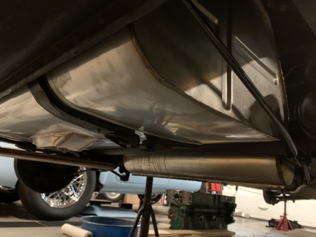

Bonne nouvelle, premier jour de remontage après le confinement !
On commence par monter le nouveau réservoir d’essence en inox.
8CED77A3-A9EF-4B17-99E3-A63290C5D472.jpeg [ 70.49 Kio | Vu 8319 fois ]

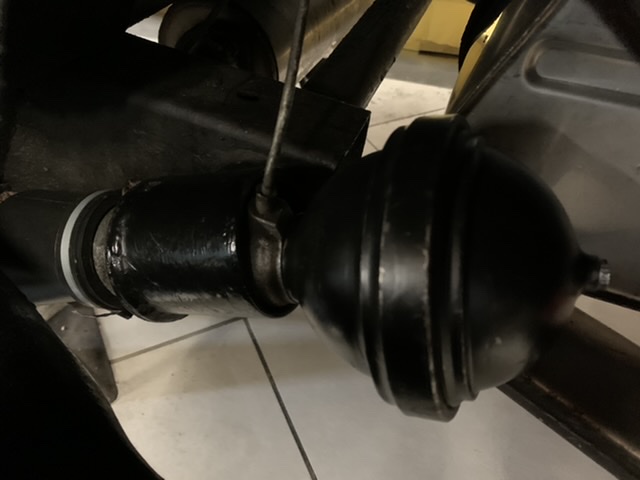

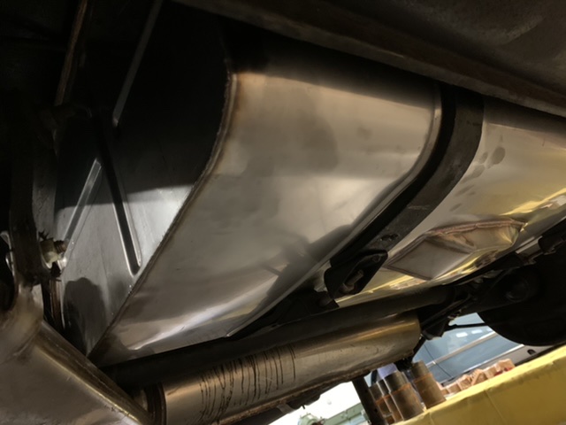

Attention, ça passe au millimètre entre les deux cylindres de suspension !
Le tube de sortie d’échappement en inox également passe à 2 cm du réservoir...
AC832EF2-743F-4B53-A7BB-CA275639F760.jpeg [ 77.26 Kio | Vu 8297 fois ]

Puis remontage des 2 sphères de suspension arrière.
Coté gauche, il reste 5 mm entre la sphère et le réservoir...
91A3EAA8-E81E-425D-970D-2246ECDD25B4.jpeg [ 53.63 Kio | Vu 8303 fois ]

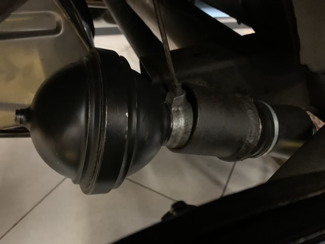

Coté droit aussi, il reste 5 mm entre la sphère et le réservoir.

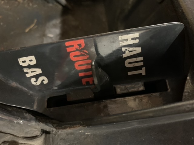

il faut ensuite remonter la tige de commande de hauteur.
Les cafetières ont été changées avec des pièces d’origine Citroën !
B98AD1AC-5BC1-459C-8E79-FC7DE8A109B4.jpeg [ 48.48 Kio | Vu 8329 fois ]

Justement, la commande de hauteur arrière est remise en place dans le coffre.
004384EC-8E7A-417A-8065-9F422BE6C755.jpeg [ 61.75 Kio | Vu 8286 fois ]

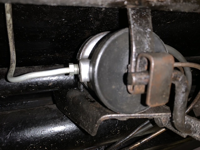

Le correcteur de hauteur arrière a été restauré :
Démontage et nettoyage, changement des coupelles.
80F55B70-7F21-4644-9CD9-C73AC93CBD3C.jpeg [ 100.62 Kio | Vu 8329 fois ]
