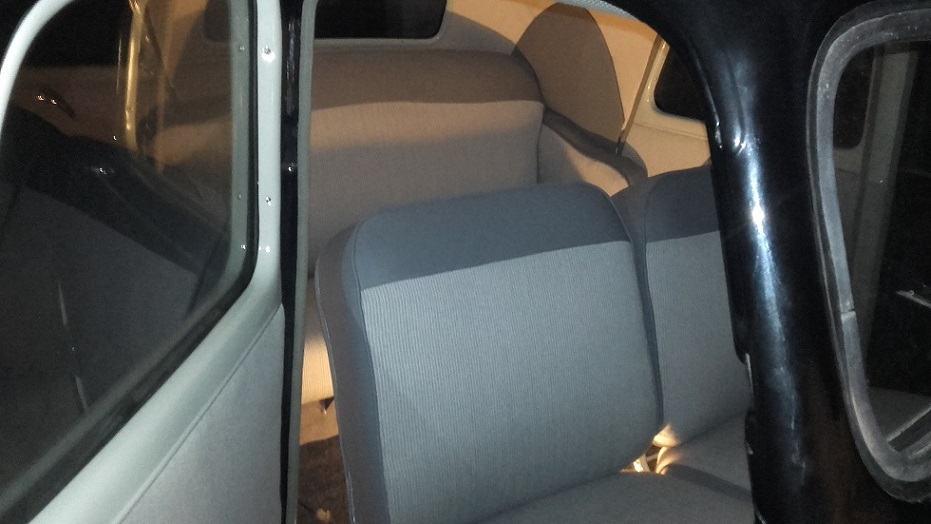

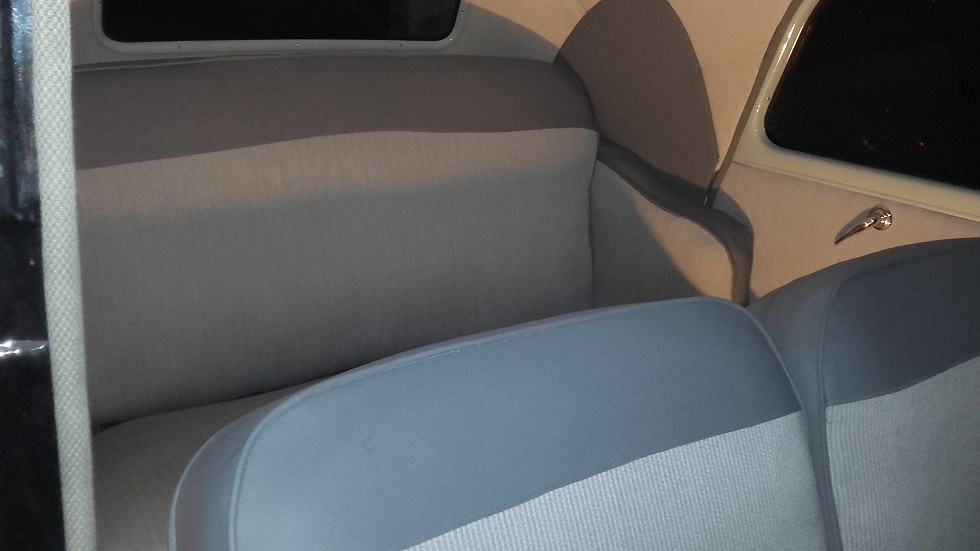

:D Le montage continu, on approche de la fin :D :D :D
20160213_190159-2.jpg [ 123.71 Kio | Vu 9544 fois ]
20160213_190241-3.jpg [ 133.38 Kio | Vu 9514 fois ]
20160213_190255-2.jpg [ 139.34 Kio | Vu 9524 fois ]
Je suis encore embêté avec mon indicateur de vitesse qui refuse de décoller :? J'en recherche un autre.....
Ainsi que les 2 portes avant qui ont tendance à s'ouvrir en roulant, ce qui n'est pas terrible :( :( :(
il faut que je trouve comment bien les régler ..... :?: :?: :?: :?:

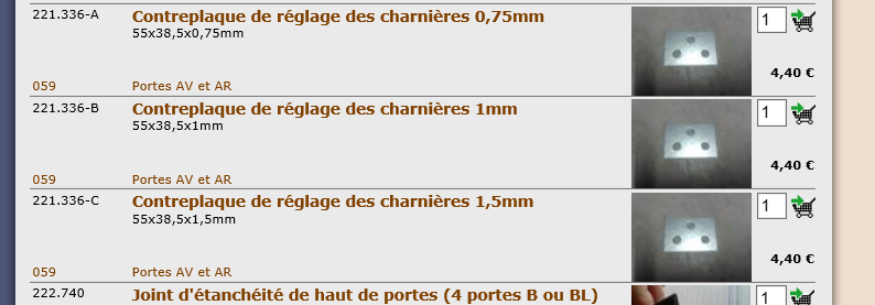

Christophe, il te faut peut être ça
Plaque.PNG [ 79.21 Kio | Vu 9561 fois ]

Lorsque j'ai remonté mes portes, je m'en suis fabriqué pour avoir un jeu identique tout autour de la porte.
Je vais changer les gâches , et voir si c'est mieux, et peut être rajouter ces cales
Mais il faut absolument que je règle ce problème :shock:

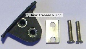

Est ce que cela peut venir d'un mauvais réglage des butées de cale porte :?: car la plaque qui sert d'écrou a un peu de jeu
sans-titre.png [ 73.5 Kio | Vu 9631 fois ]
Comment vous faites pour les régler ces butées :?:
A quoi sert la petite tôle percée :?:
D'avance merci

Bonsoir Christophe
Normalement les "cheston" de porte sont montées sur une petite plaque prisonnière mais légèrement mobile.
Ce réglage est vraiment minime.
Autrement le pène de ta serrure revient il bien tout seul.
Sur les gâches il y a deux crans. La porte fermée doit passer les deux crans.
Il n'y aurait pas un joint qui gène...??????
Peux tu me faire une photo de la porte fermée au niveau de la poignée pour voir si elle n'est pas trop écartée de la carrosserie.

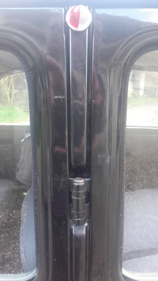

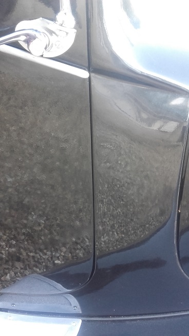

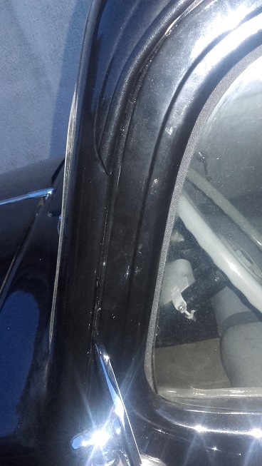

En faisant un petit tour ce soir ma porte coté passager ,s'est de nouveau décalée d'un cran en roulant au niveau de la gâche :evil:
Cela fait peur,
20160216_170901-2.jpg [ 67.89 Kio | Vu 9297 fois ]
20160216_170853-3.jpg [ 134.32 Kio | Vu 9285 fois ]
20160216_170843-3.jpg [ 45.27 Kio | Vu 9283 fois ]

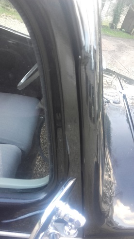

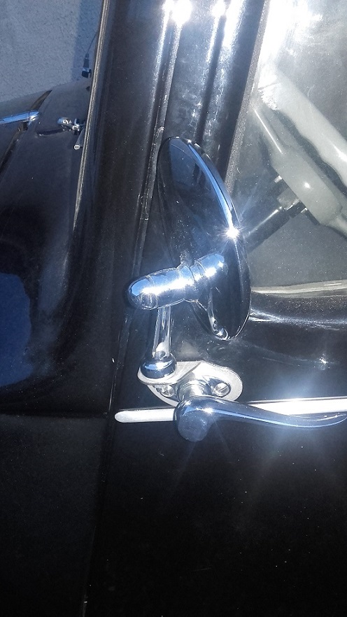

J'ai reçu la charnière également pour ma porte conducteur
20160216_183133-3.jpg [ 137.6 Kio | Vu 9325 fois ]
20160216_183124-2.jpg [ 89.49 Kio | Vu 9327 fois ]
Je ne sais pas si l'on vois bien le jeu sur les photos
Ce qui me parais pas normal, c'est que les 2 poignées extérieures des portes avants ont un jeu à rattraper avant de pouvoir tourner la clenche
Les portes arrières n'ont pas ce jeu

MessagePosté: Mer 17 Fév, 2016- 23:27
Bonsoir Christophe
Si tes poignées avant ont du jeu, ça veux dire que le pène n'est pas complètement sortie.
A première vue je dirai la porte trop en avant.
As tu deja des cales derrière les charnières de portes
Elles me semblent bien écartées des montants milieu.....mais pas facile de juger d'après une photo.
