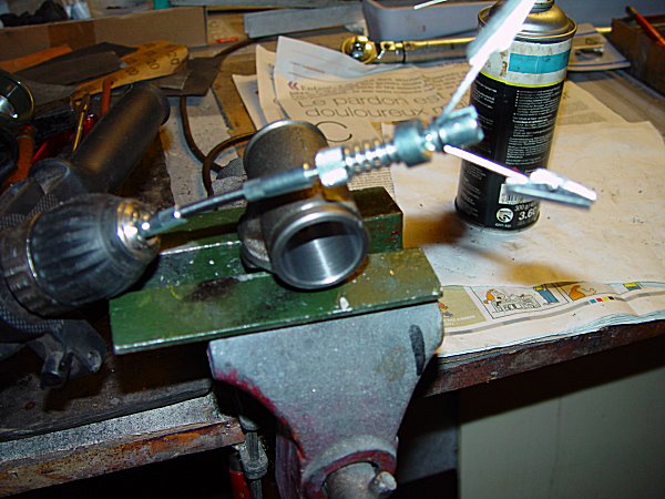

Préparation du cylindre.
Passages répétés à la pierre, pour lui rendre un aspect uniforme et bien lisse.
Dsc03734_6.jpg [ 68.15 Kio | Vu 11268 fois ]

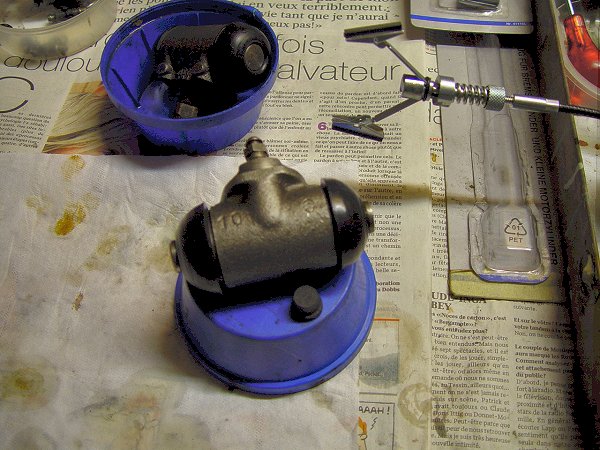

Des coupelles neuves, des pistons bien propres, il devrait être bon pour le service...avec ses chevrons d'origine :wink:
Dsc03736_6.jpg [ 78.29 Kio | Vu 11255 fois ]
Le second, derrière, fait la gueule... je crois-bien qu'il est grippé :shock:

Vraiment impressionnant !!! :wink:
Bonsoir pierre51-56
La pierre, Pierre, s'appelle un honnoir

Merci Eric.
Cà y est... voilà maintenant que je travaille "honnoir"... :lol:
On a des différence de langage ou de terminologies assez marquées d'une région à l'autre.
Par exemple, nous on parle de mâchoires et vous de segments...
... certains de O-ring(s) d'autres de joints toriques, etc.
Mais ce ne sont au moins pas les anglicismes qu'on nous balance partout :|
...Sans compter encore les germanismes contre lesquels il faut se battre aussi.
Pauvre Français... :roll:

C'est d'autant plus compliqué que ces freins ont été montés à l'époque un peu n'importe comment.
Probablement sans aucune documentation, ils ont fonctionné comme-çà quand-même.
Je suis à la recherche des bonnes rondelles qui manquaient sous les excentriques.(438 621)
Ceci expliquerait le tulipage des excentriques, qui en plus étaient grippés.
Je me réjouis de pouvoir tester la différence de freinage avec un montage une fois conforme.
MessagePosté: Lun 11 Juin, 2012- 08:14
Bonjour Pierre,
Pourquoi cherches-tu toujours à ralentir la cadence ? :lol:
Ce n'est pas la peine de chercher, elles n'ont plus été montées depuis septembre 1937.
Mais pourquoi ? eh bien depuis cette date, les axes 438 611 longueur 41, ont été remplacé par 438 586 longueur 38,5mm. Comme ça, tous va ce centrer gentiment sans contrainte.
Pour faciliter le réglage, les bagues de réglages 438 510, doivent manœuvrer librement sur leur axe comme dans les bagues des segments.
Bonne journée.
J-Louis.
Çà alors....
Mais que ferait-on donc sans ton savoir, Jean-Louis...
Il n'empêche que j'ai trouvé quatre bagues de réglage 438511 dans ces freins, empilées deux par deux... :lol:
...et trois 438 608... :!:
Merci à nouveau pour cette info.
