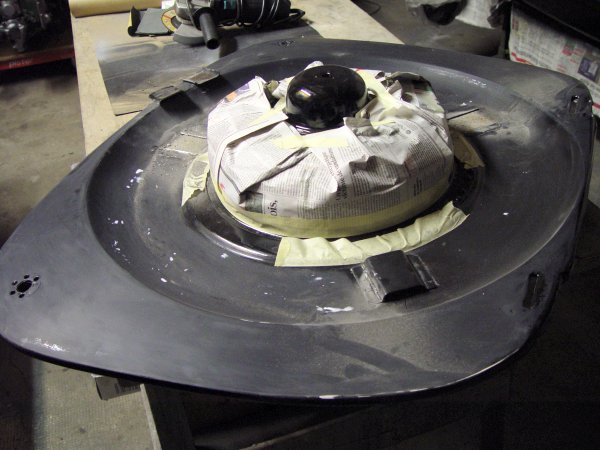

Je fais des essais de pose d'un enjoliveur inox de roue de secours, pensant qu'il compensera la hauteur de cache-roue anormale pour une quinze en 185-400.
Je gagne deux à trois millimètres, c'est pas la peine...je renonce (il est à vendre)
Reste la solution de couper les trois taquets d'appui à la Dremel... ce sera chose faite.
15_6-373_6.jpg [ 53.13 Kio | Vu 11262 fois ]

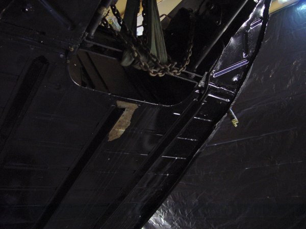

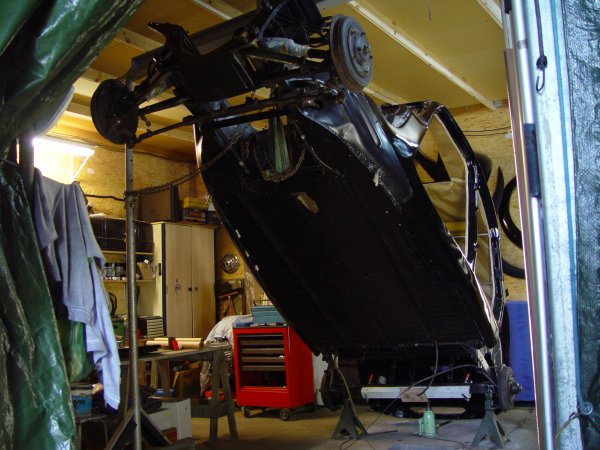

En enlevant les masques sous les bas de caisse, je vois du coup que sous mon beau plancher, des parties de peinture se décollent...
15_6-377_6.jpg [ 40.5 Kio | Vu 11241 fois ]
Heureusement, ce phénomène est limité...Probablement une traînée huileuse venant du moteur, pas vue avant... :roll:
Ni une ni deux, faire sauter tout ce qui ne résiste pas, puis ponçage, et dégraissage soigneux avant une nouvelle série de couches.
15_6-379_6.jpg [ 66.47 Kio | Vu 11351 fois ]
Ce plancher avait été traité en deux couches avec un anti-rouille (convertisseur et couche de fond) "Brunox", avant que j'en vienne à utiliser l'époxy de Restom, qui accroche mieux s'il est directement appliqué sur la tôle.
A suivre...
