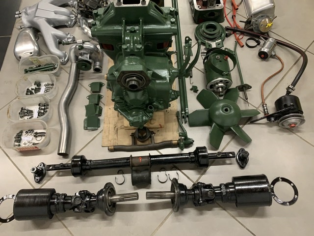

La traverse et les sorties de boite ont rejoint le puzzle après la 2e couche de peinture.

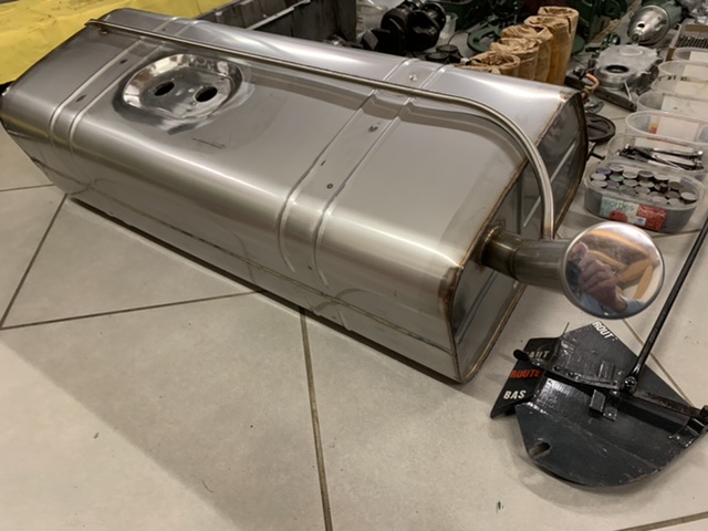

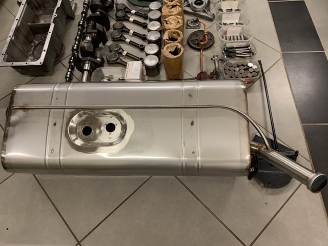

Le nouveau réservoir d’essence en inox fait sur mesure, il est spécifique à la 15/6H avec une capacité de 75 litres.

Il va remplacer le réservoir en tôle d’origine dont les cloisons intérieures étaient bien rouillées provoquant des remontées de particules dans les filtres à essence.

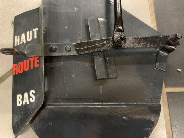

La commande de hauteur de la suspension arrière dans le coffre a été refaite avec les marquages comme d’origine « BAS », « ROUTE » et « HAUT ».

Magnifique le réservoir en inox avec son retour de mise à l’air
Comme ça tu pourras mettre plus de 55 litres... :lol: :lol:
MessagePosté: Dim 10 Mai, 2020- 12:27
Belle pièce ce réservoir :shock: Au moins tu seras tranquille de ce côté là :D
MessagePosté: Dim 10 Mai, 2020- 14:32
Super !!!
tu peux dire c'est quoi la différence de ton réservoir avec un réservoir de 15 traditionnel ?

Président de la TU
Messages: 777
Jean-Michel,
Le réservoir de 15/6H est moins large à cause des sphères de suspension.
Il est aussi plus haut avec une capacité de 75 litres au lieu de 70 litres.
Jean-Louis Poussard
MessagePosté: Dim 10 Mai, 2020- 19:44
Détail que je ne savais pas , merci
