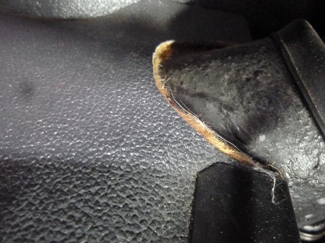

Bonsoir

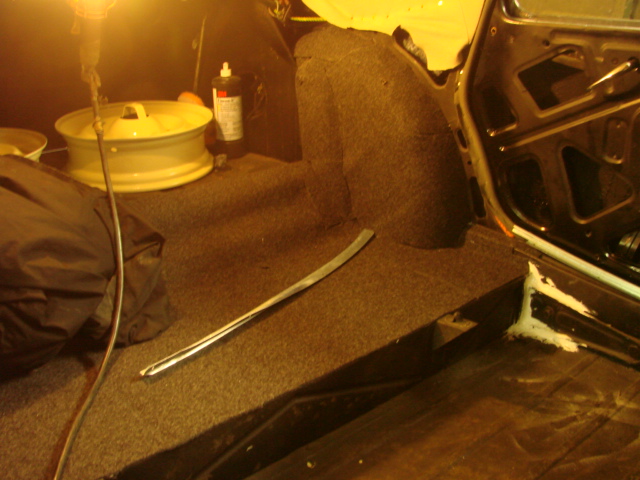

Moi dans le coffre et les passages de roues une thibaude avec une face plastifiée graluneuse trouvée chez ENPI
Coffre er passages de roues en un seul morceau.
Coffre 2 (2).jpg [ 69.5 Kio | Vu 9367 fois ]

:D Merci beaucoup Marc et Alain

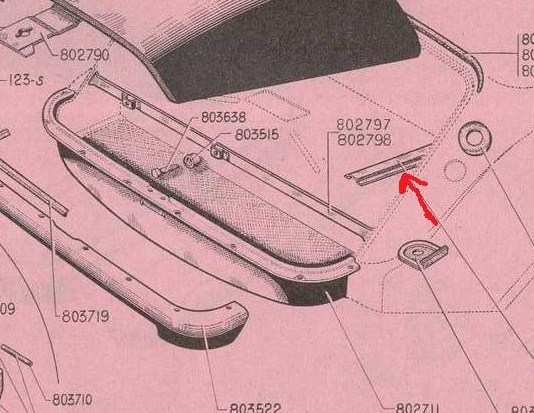

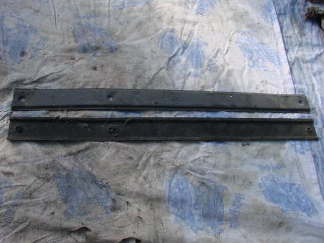

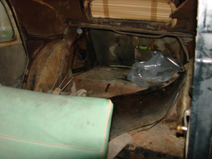

Et sur le dossier de la banquette ?
Sur la photo d'Alain, il y a un tissu ?
Pour l'instant, mon dossier de banquette est en bois avec rien dessus
Et j'ai deux barres en acier, à fixer par vis dans le coffre, elle ne sont pas apparentes ?
DSC05453-2.jpg [ 110.74 Kio | Vu 9272 fois ]
Christophe
11B 1957
 Sujet du message: Re: 11B de 1957
MessagePosté: Dim 27 Déc, 2015- 23:52

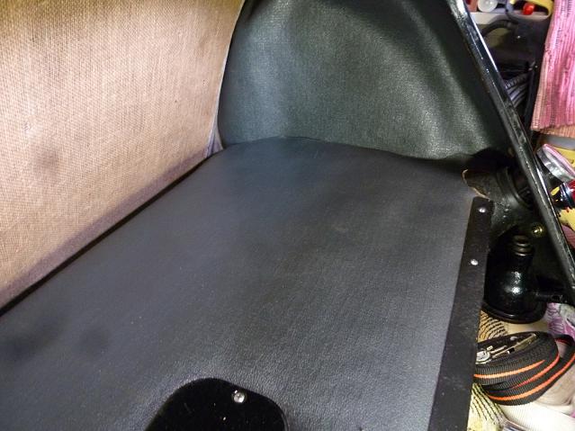

Non Christophe, ce n'est pas du tisus mais de la toile de jute........du sac a patate comme sous les assises de siege.
Si les barres sont apparentes. Elles se pose sur le revetement du coffre pour éviter de l'abimer.

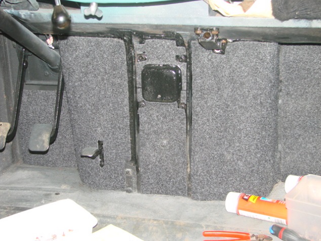

La trappe vers le réservoir est apparente comme sur ta photo , ou d'origine sous la thibaude ?
Désolé pour toutes ces questions, mais la voiture était en partie démontée lorsque je l'ai acheté
traction (10)2.jpg [ 127.27 Kio | Vu 9223 fois ]
Christophe
11B 1957
MessagePosté: Lun 28 Déc, 2015- 00:01
La trappe apparente.
Tu ne vas pas dégarnir le coffre pour accéder à la jauge......

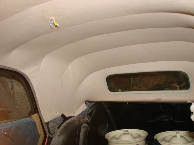

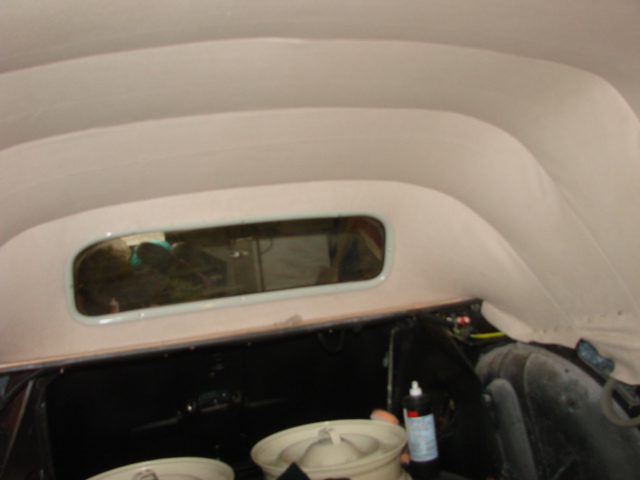

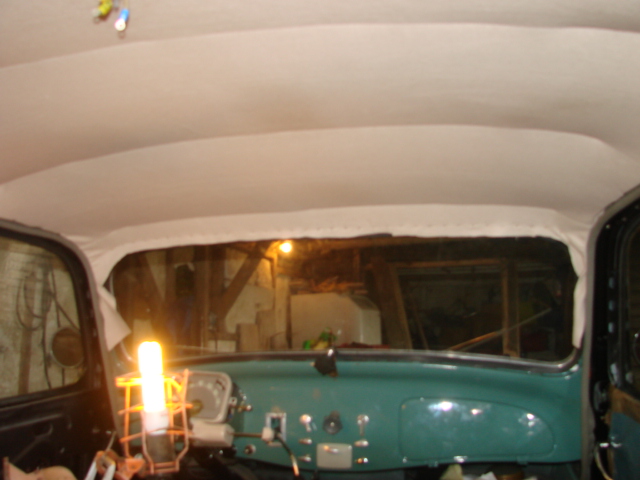

Et voilà le ciel de toit posé
Encore une étape de finie
Cela avance , cela avance............

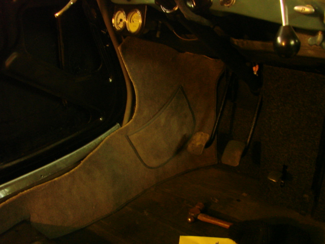

Le montage de l'intérieur continu, cela prend du temps aussi !!
DSC05607.JPG [ 96.89 Kio | Vu 8979 fois ]
DSC05608.JPG [ 129.13 Kio | Vu 8981 fois ]
DSC05610.JPG [ 131.48 Kio | Vu 8944 fois ]
DSC05609.JPG [ 138.34 Kio | Vu 8951 fois ]
La suite aux prochains épisodes ............

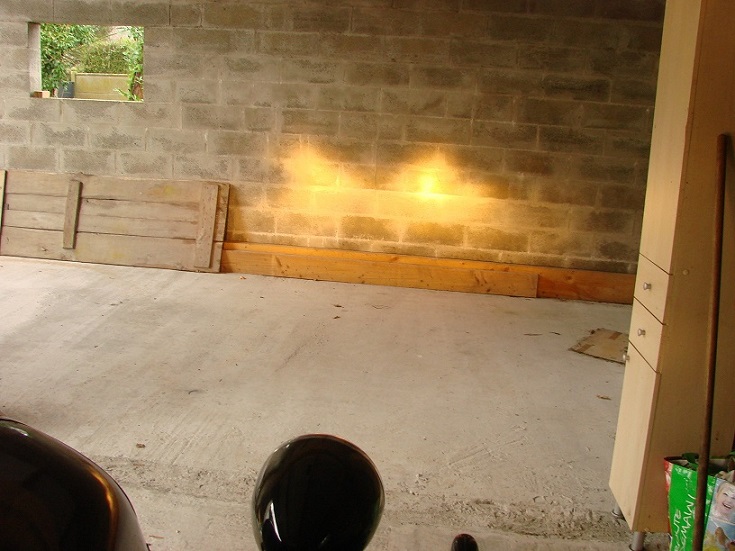

:D Aujourd'hui séance de réglage : hauteur sous caisse, puis les phares, ensuite la chasse
Puis les freins arrières
DSC05657-2.jpg [ 138.71 Kio | Vu 8842 fois ]
DSC05658-2.jpg [ 137.32 Kio | Vu 8837 fois ]
Il reste encore pas mal de finitions, panneau de portes, un peu de moquettes, le coffre, qqes chromes extérieurs, mais bon , plus que qqes semaines et la voilà au contrôle technique..........

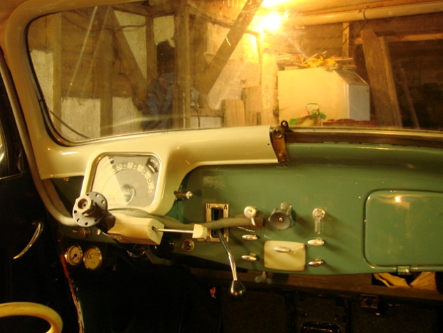

:D J'ai un p'tit problème avec mon tableau de bord
L'aiguille de l'indicateur de vitesse ne bouge pas lorsque je roule :(
Mon totaliseur KM et mon compteur KM journalier fonctionnent :D
L'aiguille de l'indicateur de vitesse reste en position Zéro
Savez vous si le ressort qui plaque l'aiguille de l'indicateur de vitesse sur la butée doit être bien comprimé ou pas :?:
Merci de votre aide :D
Christophe
11B 1957
MessagePosté: Dim 31 Jan, 2016- 19:32
non c'est un montage souple, tu peux ouvrir j'ai fait ça sur la mienne car il se peut que l’aiguille soit déformée , quelle touche la glace et reste bloquée
MessagePosté: Dim 31 Jan, 2016- 20:32
Messages: 574
Localisation: Seine Maritime
Merci Alain
Pour le ressort , il est donc à peine comprimé pour que l'aiguille vienne en butée en position repos :?:
Christophe
