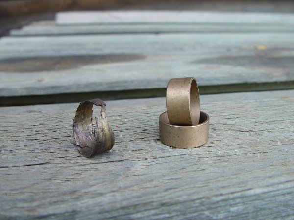

L'état de ces douilles, n'est qu'une partie des surprises qui se succèdent.
Dsc03722_6.jpg [ 44.43 Kio | Vu 13169 fois ]

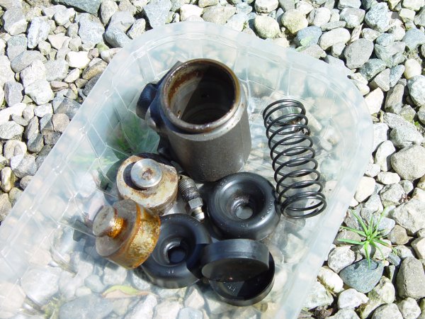

Celui du cylindre droite n'est pas trop réjouissant non-plus... passablement marqué, mais aucune corrosion interne, par contre.
Dsc03725_6.jpg [ 81.94 Kio | Vu 13183 fois ]

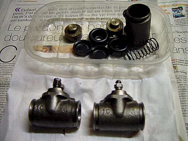

De toutes façons, pour les cylindres, il me reste quelques "chevronnés" en meilleur état, des coupelles et cache-poussières neufs.
Dsc03726_6.jpg [ 68.22 Kio | Vu 13157 fois ]

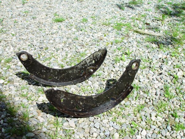

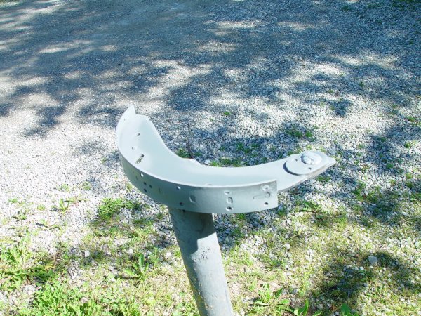

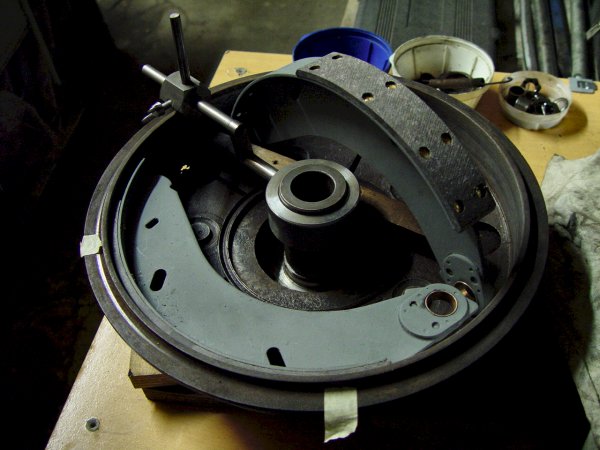

En attendant, traitement des segments à l'acide phosphorique, puis fine protection de zinc à froid.
Çà retardera la rouille. :wink:
Dsc03721_6.jpg [ 125.29 Kio | Vu 13161 fois ]
Dsc03728_6.jpg [ 116.08 Kio | Vu 13184 fois ]

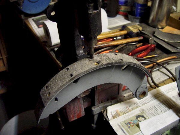

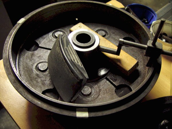

Aujourd'hui, rivetage des garnitures sur les segments de la roue droite.
Comme on me l'a préconisé je commence par le centre, en ayant pris la précaution d'insérer sans les sertir deux rivets aux extrémités, pour aligner correctement la garniture.
C'est pas trop difficile, mais il faut se faire la main pour le pas écraser la garniture.
Dsc03729_6.jpg [ 49.46 Kio | Vu 16395 fois ]
Dsc03731_6.jpg [ 50 Kio | Vu 12936 fois ]
Maintenant, il faudra encore les roder sur le tambour et les détalonner à la râpe.

Préparation du tambour.
On ira pas jusqu'à enlever toutes les rayures, mais en insistant sur certaines parties, le touchau frotte maintenant sur plus de deux tiers de la circonférence.
Pour cela, papier 120 pour machine, monté sur carton assez rigide et sur une cale caoutchouc.
