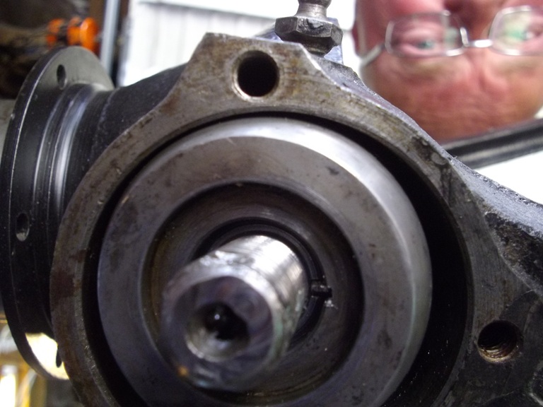

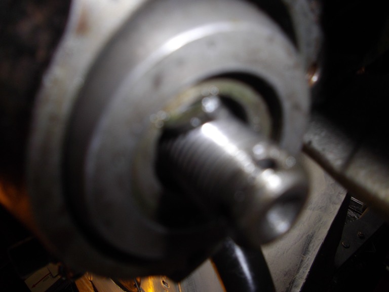

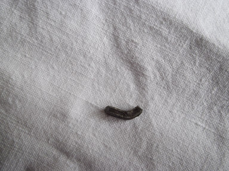

Bon et bien voila c'est fait redemonté et remonté
Il y avait bien un OS ou plutôt une clavette de travers
Commentaire: coincé
TRACTION 002 - Copie.JPG [ 110.67 Kio | Vu 6949 fois ]
Commentaire: dur dur
TRACTION 004 - Copie.JPG [ 182.1 Kio | Vu 6977 fois ]

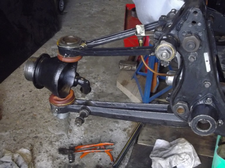

J'ai le clic rapide, une dernière pour le côté qui est fait
Commentaire: Et un côté
TRACTION 007 - Copie.JPG [ 171.58 Kio | Vu 6938 fois ]

MessagePosté: Mar 19 Juin, 2012- 03:56
Neuve, cette voiture, Philippe !
Juste un détail... il me semble (sans en être absolument certain sur l'image) que le cache-poussière de la rotule supérieure est mal orienté.
Il est normalement recommandé de placer la fermeture (couture-collage) des modèles en cuir contre l'arrière de la voiture. Ils se dégradent ainsi moins rapidement que face au sens de marche.

Bonsoir Pierre, ou plutôt devrais-je dire Oeil de Lynx :lol: tu as raison la couture est bien devant.
Une petite galère cette après midi sur l'autre côté la cage ne voulant pas rentrer correctement , une petite scéance de calme, réflexion et patience et tout est rentré dans l'ordre :mrgreen:

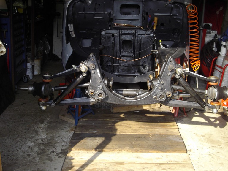

Bonsoir, des nouvelles (brèves) ça avance mais pas comme je voudrai :? Michel va dire que c'est normal, les vieux sont plus lents :shock: :lol:
Commentaire: petit à petit....
TRACTION 001 - Copie.JPG [ 183.93 Kio | Vu 6833 fois ]

Elle n'est pas encore dans la rue cette voiture? Et c'est quoi ces cardans de BX? Tu les a acheté chez Oscaro? :oops: :lol:
MessagePosté: Mer 20 Juin, 2012- 20:44
[/quote]
Elle n'est pas encore dans la rue cette voiture? Et c'est quoi ces cardans de BX? Tu les a acheté chez Oscaro? :oops: :lol:[/quote]
Cardans renforcés achetés chez Chauvet comme les roulements NA :mrgreen:
