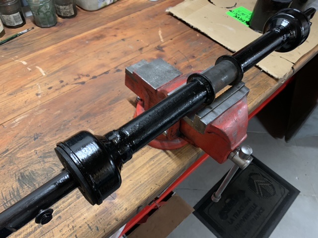

Petite journée aujourd’hui.
Dégraissage et décapage à la brosse des transmissions et du support de boite de vitesses.
86F4DE49-9C19-4DEA-A5AE-DA2EBEF231E9.jpeg [ 124.81 Kio | Vu 8664 fois ]

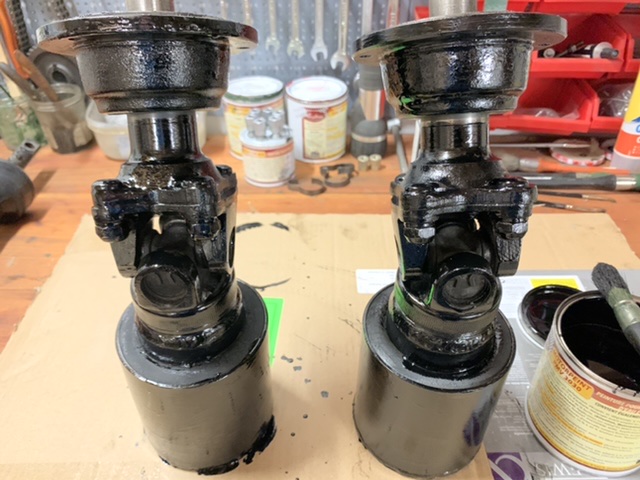

Les amortisseurs de couple bibax d’origine étaient bien rouillés.
Mais les Silentblocs en caoutchouc sont encore en bon état.
Repérage indispensable car il faut les remonter dans le même sens...
A5702893-7C03-44CB-8AC3-5FCB07B40334.jpeg [ 104.84 Kio | Vu 8656 fois ]

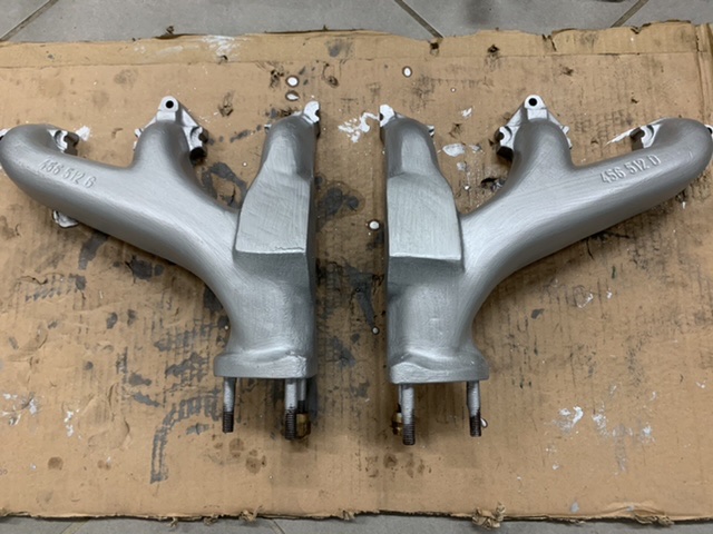

Enfin, deuxième couche de peinture sur les collecteurs d’échappement.
Restom préconise cette deuxième couche 48 heures après la première.
E39A5D80-4E34-41CB-B718-D68EE1326D54.jpeg [ 109.75 Kio | Vu 8596 fois ]

Petite question, pourquoi il faut remonter dans le même sens les silentblocs en caoutchouc ?
les deux sont identiques que je me souviens ?
MessagePosté: Ven 08 Mai, 2020- 12:22
Pour que le caoutchouc travaille dans le même sens qu'au démontage...enfin je suppose.
Jean Louis va nous répondre.
MessagePosté: Ven 08 Mai, 2020- 13:25
Jean-Louis P, tout d'abord, chapeau pour ce travail d'orfèvrerie .
Alain, c'est bien cela, pour une pièce neuve ou ayant peu de Km ça n'aurais pas d'importance.
C'est comme un silent bloc, l'élasticité se fait dans le sens de rotation, et l'inverser détériorais le caoutchouc prématurément . Les, molécules du caoutchouc se "couche" toujours dans le sens ou l'effort est le plus important, l'inverser conduiraient à leurs ruptures.
Le phénomène de détérioration sera d'autant plus rapide que le caoutchouc sera dur.
Un bibax avec un caoutchouc dur n'a plus aucun effet d'amortisseur et là, c'est le train AV et l'EMB qui en pâtis .
J-Louis
