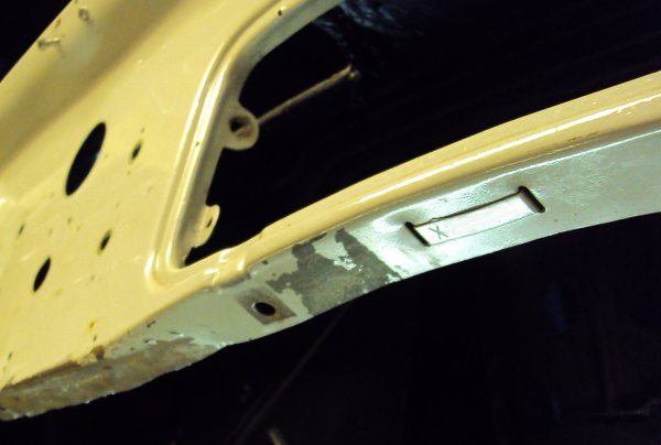

MessagePosté: Ven 06 Avr, 2012- 08:31
Se munir des numéros restants (série et carrosserie) et voir avec le conservatoire.
15_6-311_6.jpg [ 30.23 Kio | Vu 6791 fois ]
... le No de carrosserie.

MessagePosté: Ven 06 Avr, 2012- 09:26
Remercki Pierre
Oui celle la je l'ai mais pour voir le chiffre marqué dessus c'est pas facile
 Sujet du message: Re: Une de + mais pas n'importe laquelle
MessagePosté: Ven 06 Avr, 2012- 09:34
un peu de carbonne (mine de crayon) appliqué dessus et tu gomme ensuite, restera le noir au fond des sillons.
