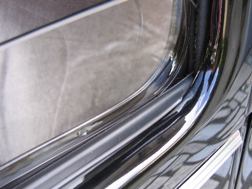

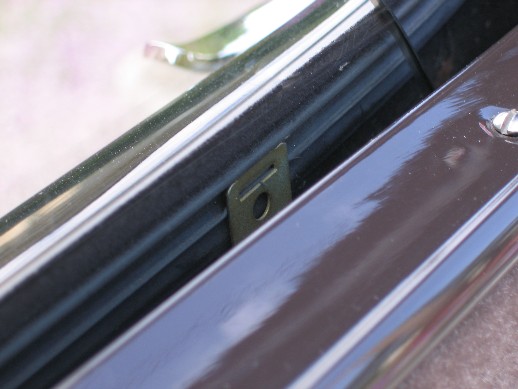

Pour le réglage des portes tu as des cales a mettre sous les charnières pour faire tes ajustages.
Pas de joints extérieurs. Personellement j'ai installé des lèches vitres trouvés chez ENPI.
Le montage a ete fait avec des agraffes de CX, mais j'ai peur quelles n'existent plus.
Ah oui ......pas d'origine........quelle horreur...!!!!!!
Leche vitre 15 002.jpg [ 60.15 Kio | Vu 10790 fois ]
Leche vitre 15 004.jpg [ 42.16 Kio | Vu 10755 fois ]
Porte.JPG [ 29.22 Kio | Vu 10743 fois ]
trois épaisseurs : 0,75, 1, 1,5

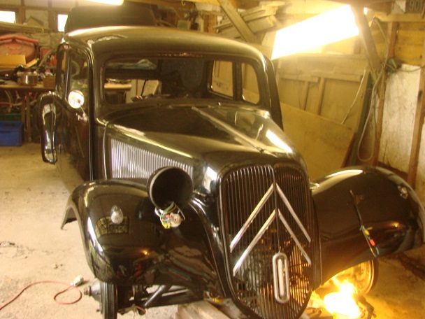

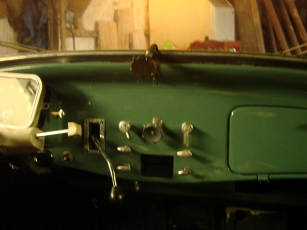

Une p'tite photo de l'état d'avancement
Pour l'instant pas trop de problème de remontage
Le faisceau électrique qui a été refait avec fusible et relais fonctionne parfaitement

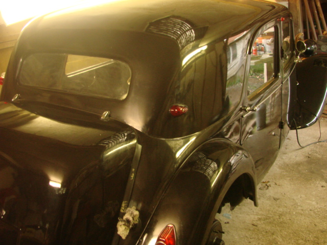

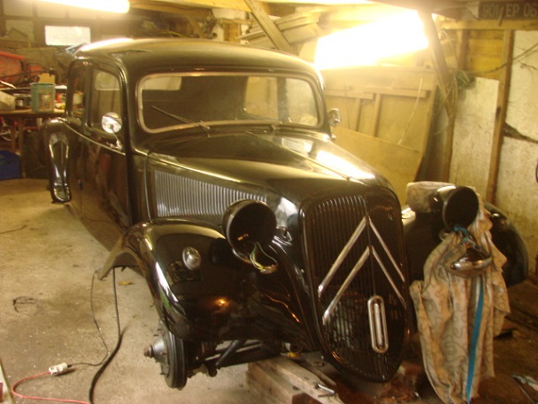

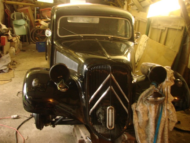

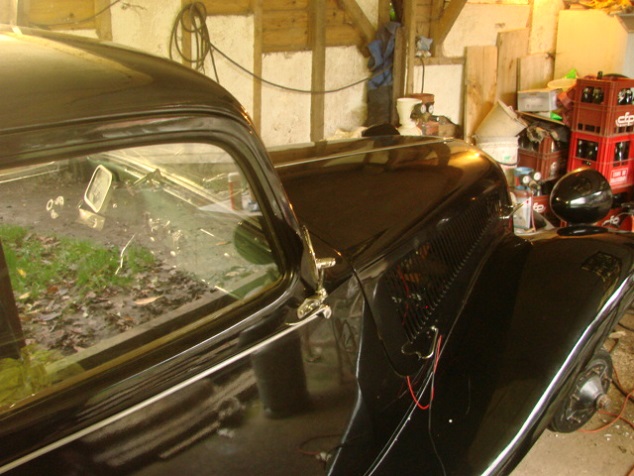

Cela avance, cela avance mais c'est long, mais quand on aime , on ne compte pas
DSC05582.JPG [ 101.46 Kio | Vu 10459 fois ]
DSC05583.JPG [ 135.1 Kio | Vu 10455 fois ]
DSC05584.JPG [ 69.72 Kio | Vu 10411 fois ]
DSC05586.JPG [ 115.15 Kio | Vu 10431 fois ]
DSC05587.JPG [ 109.06 Kio | Vu 10418 fois ]
DSC05588.JPG [ 123.12 Kio | Vu 10440 fois ]
DSC05589.JPG [ 137 Kio | Vu 10456 fois ]
Je vais bientôt passer au ciel de toit, cela ne parait pas très évident, je fouille sur internet pour trouver des astuces avant de me lancer dedans
Puis viendra tous les réglages, train avant, ht de caisse , phare etc...
Il y a encore qqes heures à passer autour avant qu'elle explore la campagne Normande
Christophe

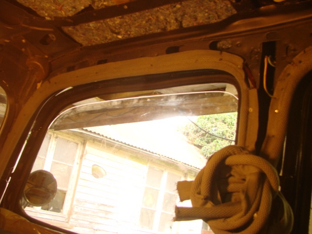

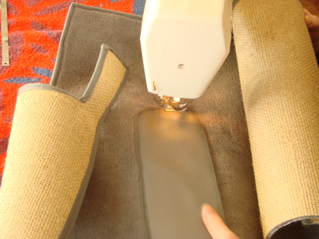

2 p'tites photos de la préparation de la moquette
DSC05593.JPG [ 111.31 Kio | Vu 10328 fois ]
DSC05590.JPG [ 107.36 Kio | Vu 10332 fois ]
La moquette pour l'intérieure est quasi prête,
Par contre je ne sais pas au niveau du coffre si il y avait de la moquette
Si qq'un avait des photos de la finition pour une 11B de 1957 au niveau du coffre , je serais content car je n'ai grand chose : il y a la trappe pour l'essence, le bois du dossier de la banquette arrière, tout était recouvert ? avec de la moquette identique à celle de l'intérieur ? Merci

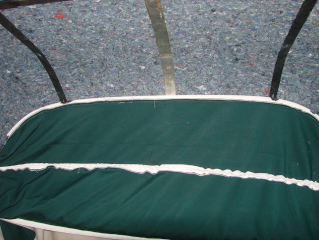

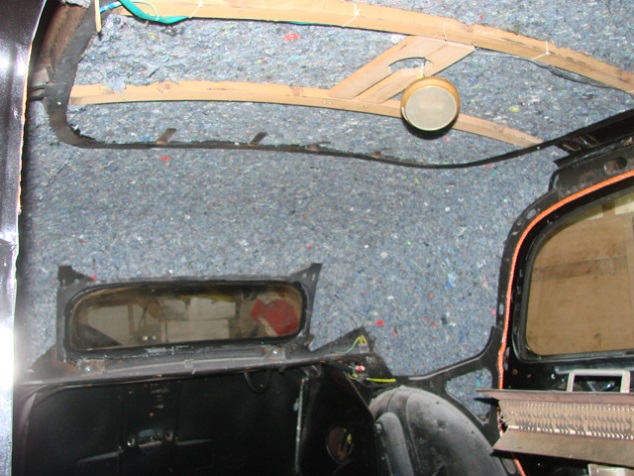

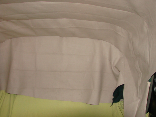

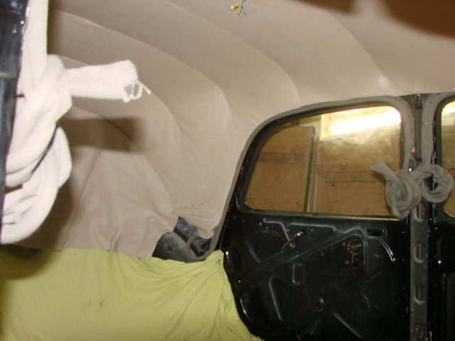

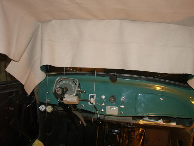

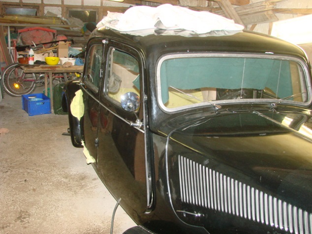

J'ai attaqué le ciel de toit
Les puristes vont hurler, mais je n'ai pas remis le ciel de toit d'origine, j'en ai acheté un neuf !
DSC05594.JPG [ 119.99 Kio | Vu 10250 fois ]
Pose avant du boudin autour des portes
DSC05595.JPG [ 90.88 Kio | Vu 10274 fois ]
DSC05597.JPG [ 113.49 Kio | Vu 10210 fois ]
DSC05598.JPG [ 113.35 Kio | Vu 10240 fois ]
DSC05599.JPG [ 74.41 Kio | Vu 10253 fois ]
DSC05600.JPG [ 120.1 Kio | Vu 10249 fois ]
Cela commence à ressembler à qque chose !
DSC05601.JPG [ 132.13 Kio | Vu 10239 fois ]

 Sujet du message: Re: 11B de 1957
MessagePosté: Dim 27 Déc, 2015- 22:42
Bonsoir Pampam,
pas de moquette dans le coffre d'origine; juste une espèce de thibaude dure d'environ 1,5 cm d'épaisseur sur le fond et sur les 2 côtés
couleur marron clair
Perso j'ai recouvert d'une moquette rigide moderne gris clair
