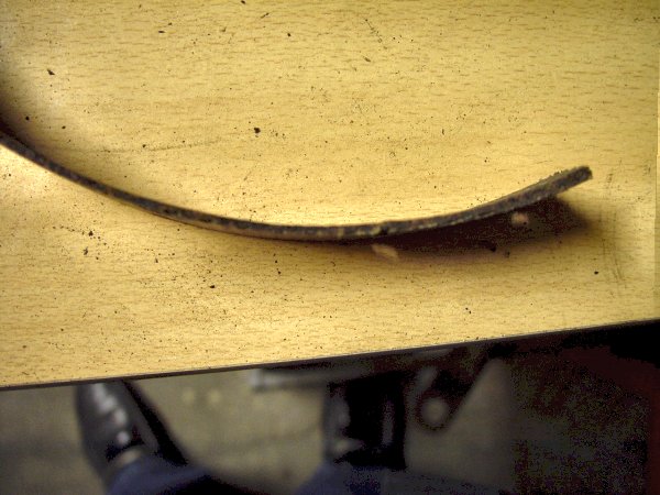

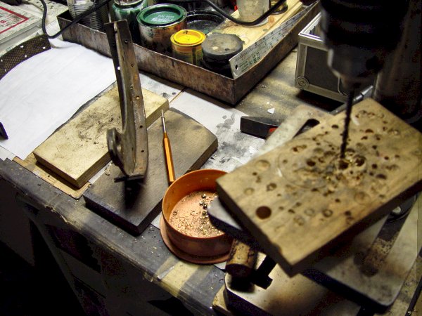

Aujourd'hui, dégarnissage des "segments" (parlons français que diable... :mrgreen: )Un jeu d'enfant.
Je n'imagine pas faire çà avec des garnitures collées... :!:
Dsc03712_6.jpg [ 67.4 Kio | Vu 11166 fois ]
On voit bien que sur cette garniture, l'usure est nettement plus prononcée au milieu qu'aux extrémités. Les quatre sont usées au raz des rivets au milieu.
Dsc03713_6.jpg [ 60.91 Kio | Vu 11207 fois ]
Probablement que ce montage n'a pas été adapté en épaisseur à la dimension réelle du tambour. Les deux côtés avaient des garnitures de qualité différentes, dont l'une est partie carrément en morceaux au démontage.
Renseignements pris, j'ai trouvé un atelier qui fait ce travail d'adaptation selon le diamètre après rectification. Seulement voilà, ils les collent...
Je suis en discussion pour qu'il mettent au moins des rivets aux extrémités. On verra.

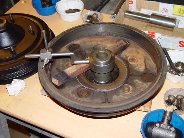

Rectif ou pas...
Je viens de contrôler les deux tambours avec l'outil de centrage.
Le toucheau frotte partout de manière égale à gauche. A droite, j'ai un léger point dur sur quelques centimètres. L'écart se mesure à peine à la jauge d'épaisseur la plus fine, et varie sur la hauteur. Mais çà, c'est probablement dû à l'équerrage de l'outil.
En roulant, j'avais bien un phénomène de broutage à l'avant droite, mais seulement au-dessus de 70 km/h.qui pouvait être amplifié par le jeu excessif de la rotule supérieure et aussi de l'axe du bras supérieur. Ces jeux sont maintenant supprimés.
Au dessous de cette vitesse, c'était imperceptible.
Je crois que je vais demander conseil avant de continuer.
MessagePosté: Ven 01 Juin, 2012- 23:01
Bonsoir les amis,
Rectif ou pas...
Compte teune de ce que tu décris, je pense qu'il n''est pas nécessaire de rectifier.
donc c'est moins de 1/10 mm.

J'ai repris mes mesures sérieusement tout-à-l'heure.
La jauge de 0,10 ne passe pas. Celle de 0,05 passe gras. On est donc en dessous de 0.10 sur 2/3 du tambour, en partant du point où le toucheau est en contact, et en calant le tambour sous les tocs pour n'avoir aucun jeu du cône de l'appareil.
Il n'allait pas complètement en butée la première fois :oops:
Dsc03716_6.jpg [ 64.68 Kio | Vu 11131 fois ]
C'est donc une bonne nouvelle. Je vais m'enquérir du matos pour regarnir tout soudain.
Merci Jean-Louis une fois de plus, j’apprends beaucoup en peu de temps ! :wink:

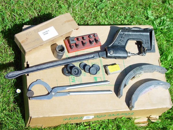

J'ai fait mes courses....... à 2km de l'atelier.
Mon ami Michel a un stock hallucinant... Garnitures avant et arrière, rivets + une réserve, machine à sertir, pince à ressorts, clé pour excentriques.
Plus les coupelles et cache-poussières pour l'avant...et ses bons conseils comme bonus !
Pour l'arrière, on complétera le moment venu.
Il n'y a plus qu'à... :P
Dsc03714_6.jpg [ 100.3 Kio | Vu 14088 fois ]

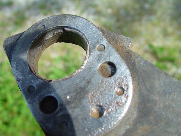

... à y regarder de près, l'état des douilles des segments, en tout cas pour certaines, n'est pas formidable... :shock:
Dsc03719_6.jpg [ 48.73 Kio | Vu 11123 fois ]
Il va falloir encore les remplacer... :roll:

Bonjour Pierre51-56
Quelle est cette pièce?
MessagePosté: Dim 03 Juin, 2012- 09:01
cx25d a écrit:
Bonjour Pierre51-56
Salut Eric,
C'est la partie du segment ou mâchoire qui va sur la douille excentrique de réglage. (celle du bas, inaccessible de l'extérieur)
C'est aussi le point bas de rotation du segment.
