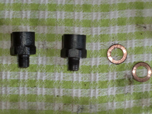

oui les gars c'est bien cette pièce pour l'échappement :D BRAVO

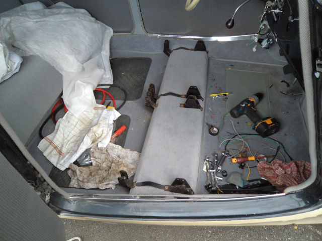

Un peu de soleil et ça redémarre,on enlève la bâche pour refaire les attaches de sièges :D

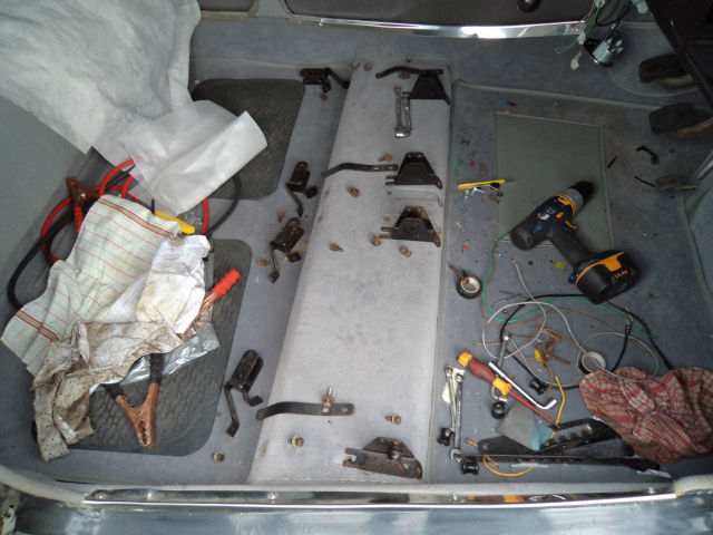

photos repérage
c'est démonté
il pleut,je rentre tout,ça fait chier,les sièges dans le garage,il y a déjà beaucoup de merde,on en rajoute,heureusement la peinture était sèche . :evil:
les 4 roues sont grippées,il faut la disqueuse pour sortir l'axe :roll:

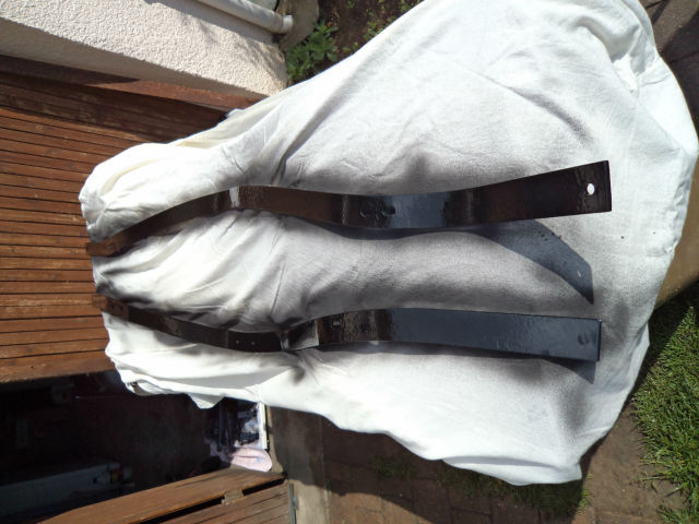

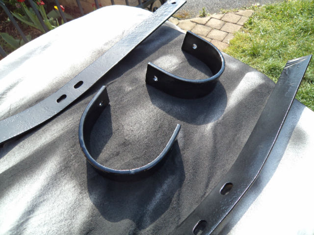

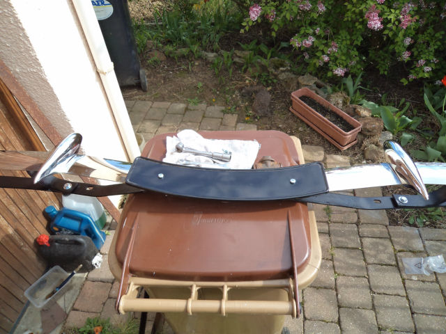

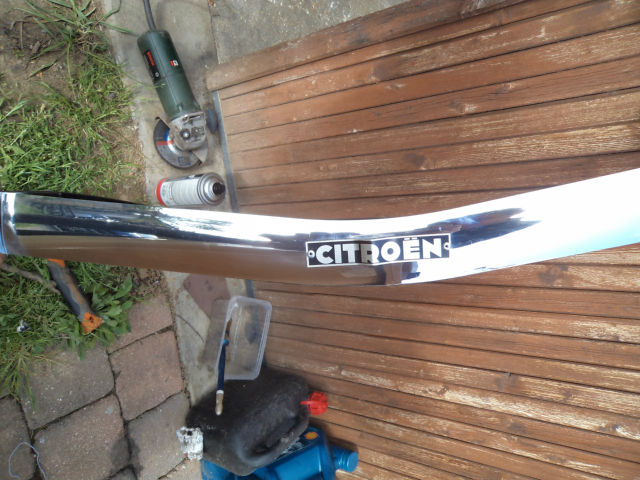

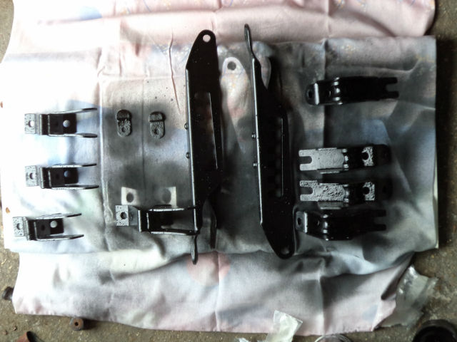

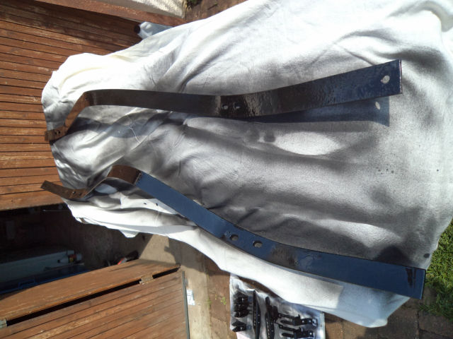

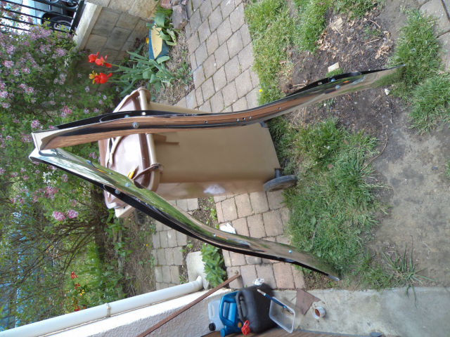

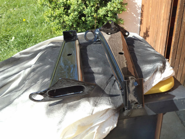

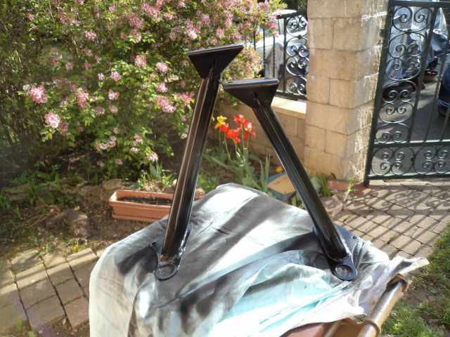

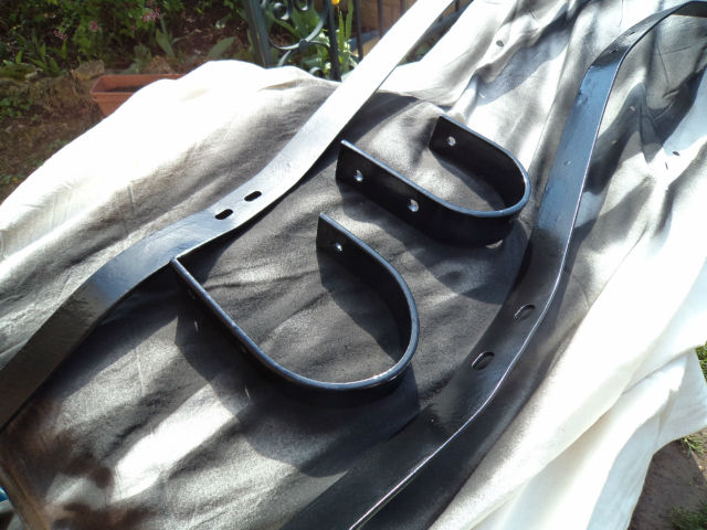

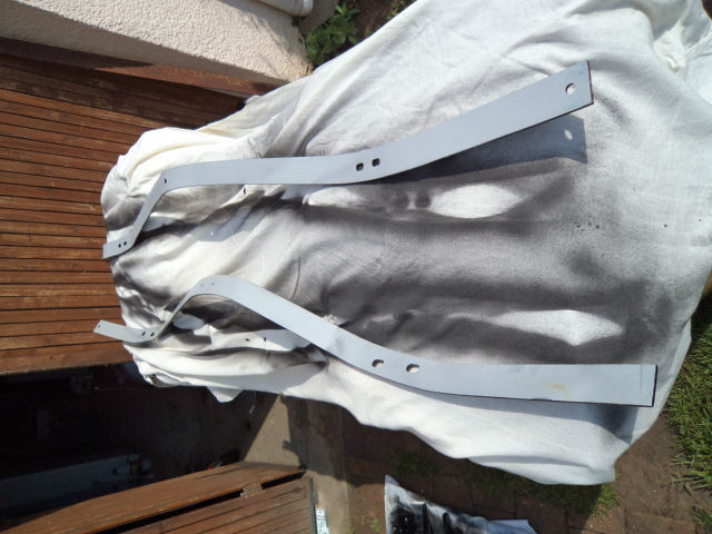

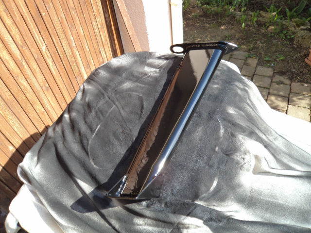

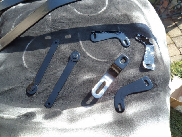

peinture des ferrures de pare chocs 8-)
2 couches partout

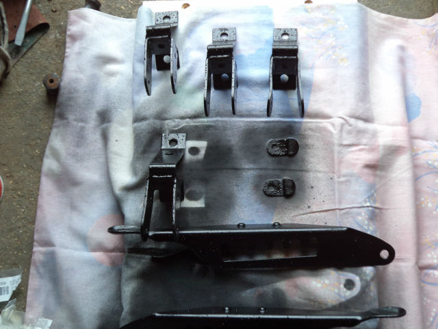

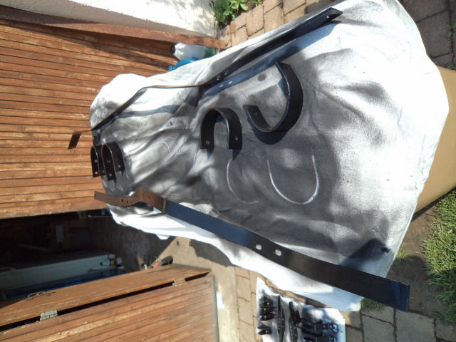

de diverses pièces de calandre et capot

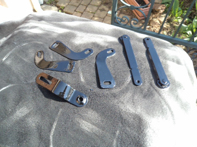

les supports de PC,j'ai merdé il y a des coulures,je vais laisser sécher,poncer et repeindre :oops:

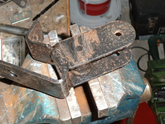

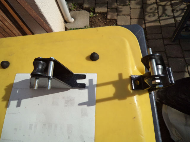

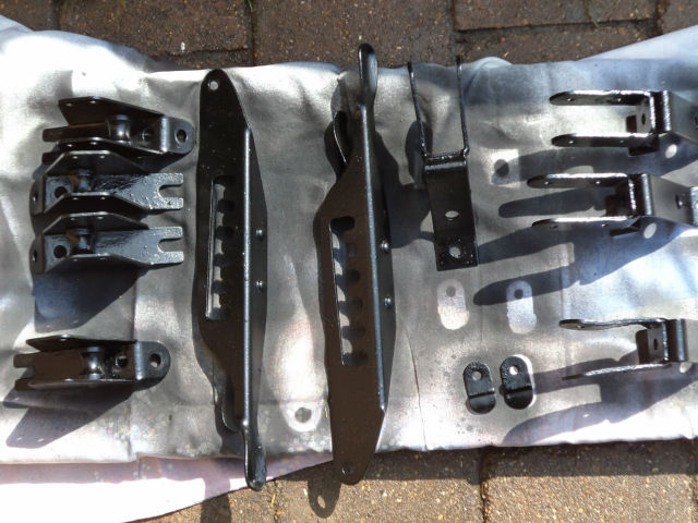

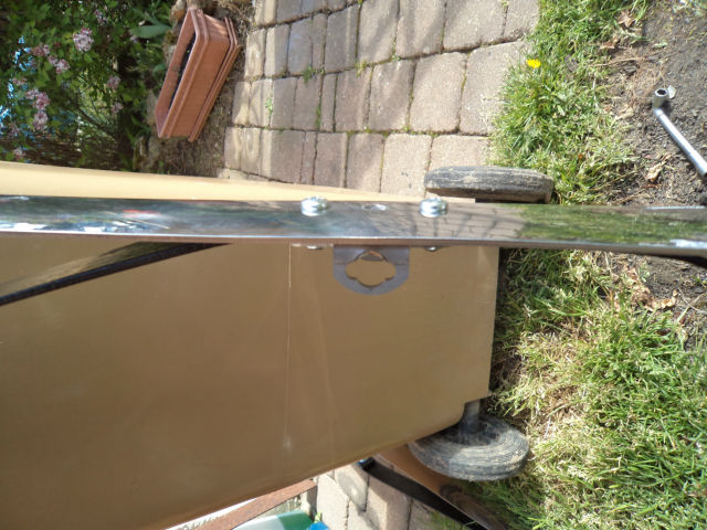

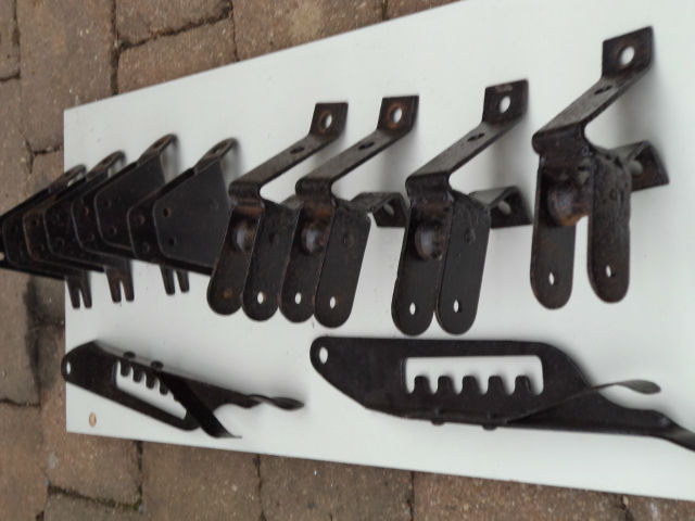

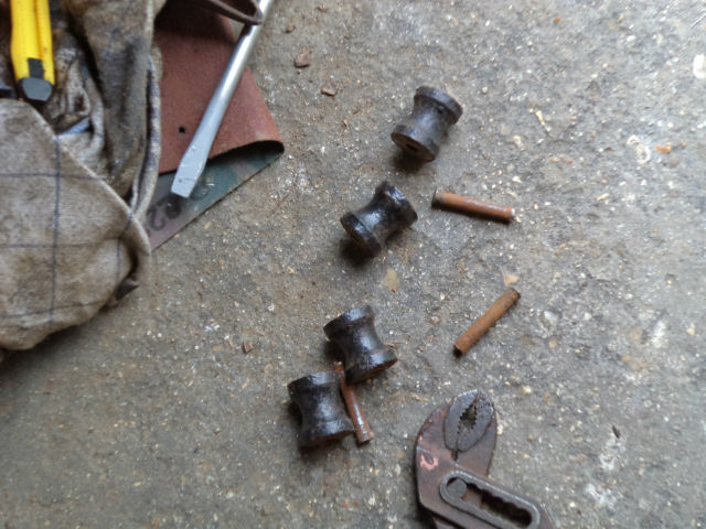

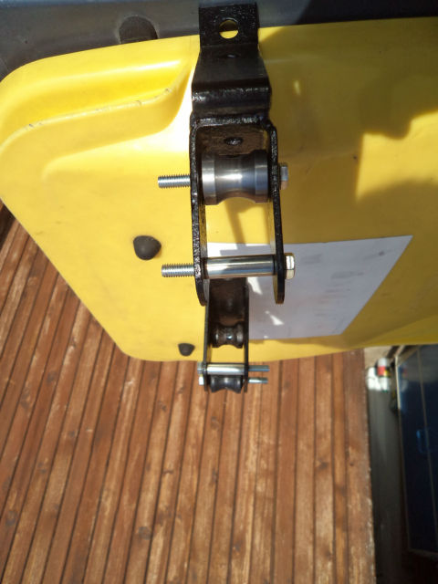

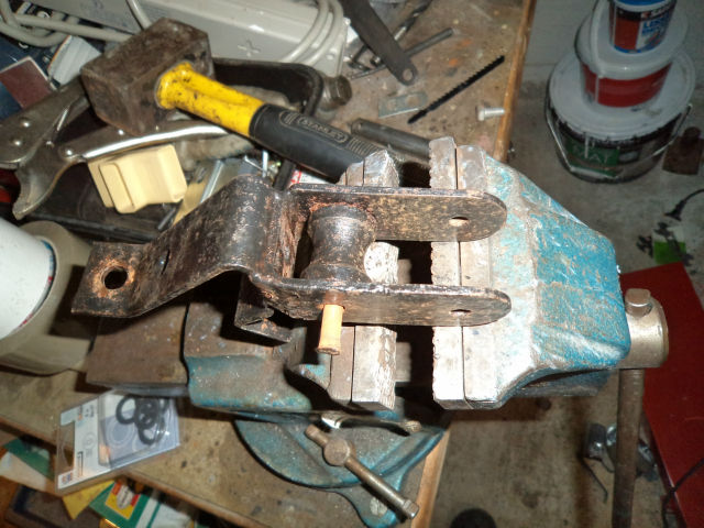

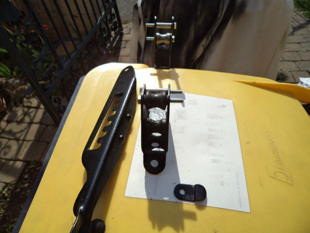

montage à blanc pour les roulettes,je ne sais pas si c'est bon,il faudrait que je pige car la vue éclatée ne m'apporte rien :twisted:

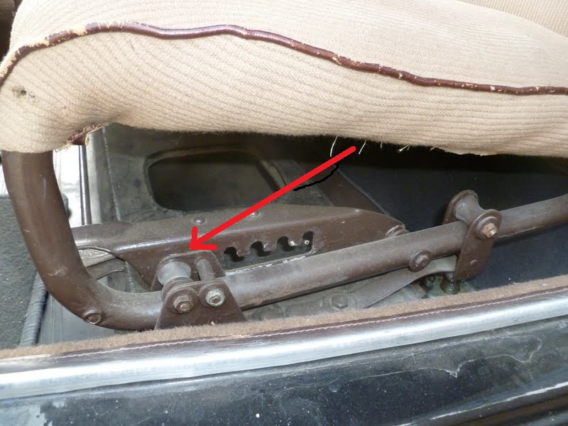

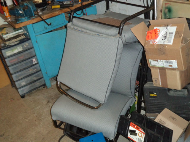

je voudrais savoir comment on monte ces pièces et la position exacte de ces pièces ainsi que le levier de réglages d' AV en ARR?Je sais qu'une partie est fixée sur le sièges mais comment le crantage se fait' il. :?:
Si vous avez une photo des montages,je suis preneur :D 8-)
alain ;)
MessagePosté: Ven 13 Avr, 2012- 19:04
http://www.citroen-traction-avant.com/p ... n/S063.jpg
si ça peut t'aider

Bonsoir Alain; j ai ça sur une 38
MessagePosté: Ven 13 Avr, 2012- 21:19
merci LR j'ai cette vue éclatée mais pas précise pour moi qui ne connait pas ce montage :D
dans le lot de bord,il y avait un intrus yann,je vois que tu l'oeil :D
marc merci bien,je comprends mieux le montage mais je bloque encore sur le bloquage des sièges,la partie avec la flèche pour voir dans quel pièce le crantage se fait 8) je sais j'abuse mais à l'occasion si tu peux me faire ce cliché ce serait très sympa :oops: :wink
P1080530.JPG [ 150.6 Kio | Vu 6683 fois ]
MessagePosté: Sam 14 Avr, 2012- 10:25
Bonjour Alain, ci-joint siège passager, désolé pour la poussière, j ai pas eu le temps de passer l 'aspirateur Mon N° de boite vocale: 06 46 38 55 72
MessagePosté: Sam 14 Avr, 2012- 18:44
bonjour marc,je rentre de MANTES LA JOLIE et je trouve tes photos :D un grand merci pour avoir pris le temps de les faire et de les poster,je comprends mieux et finalement c'est plus simple que sur la vue éclatée 8)
je garde ton numéro,on aura bien l'occasion de se rencontrer :D :wink:

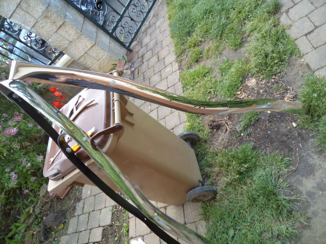

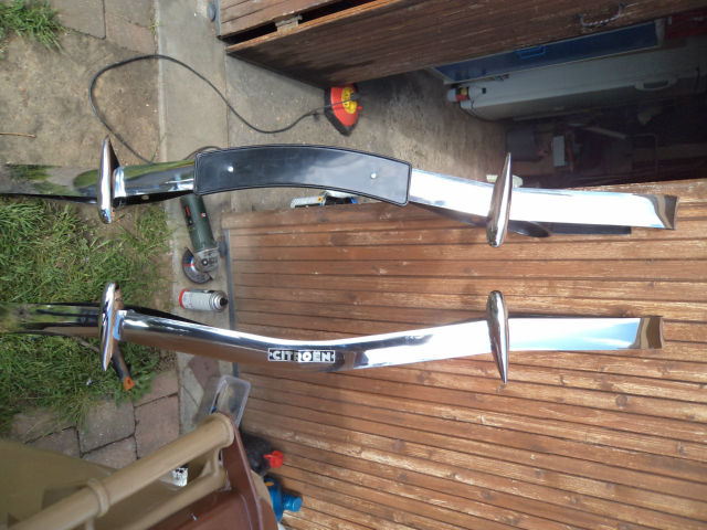

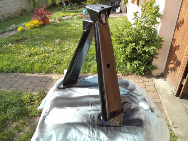

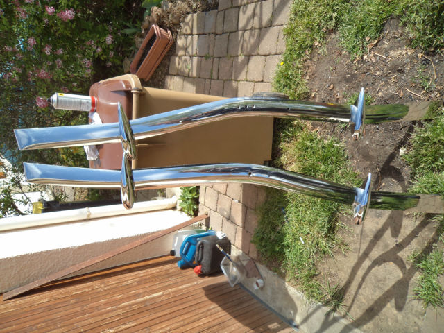

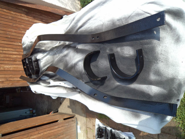

il me faut de la place dans le garage,il y a des pièces partout donc on va rassembler le pare cho enfin les pares chocs,le montage
ils sont complets et attendent la Miss dans sa robe noire 8-)
un peu de peinture sur les supports de pares chocs :shock:

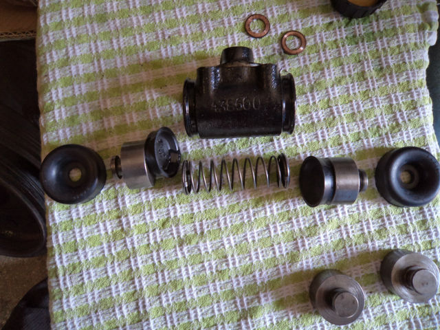

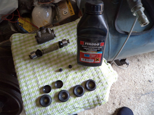

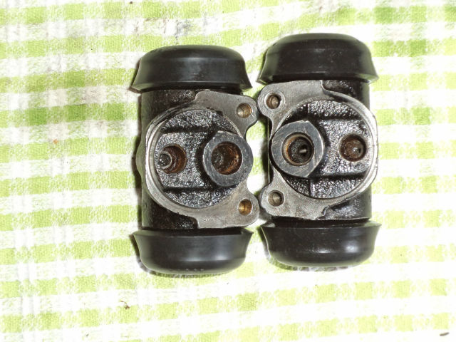

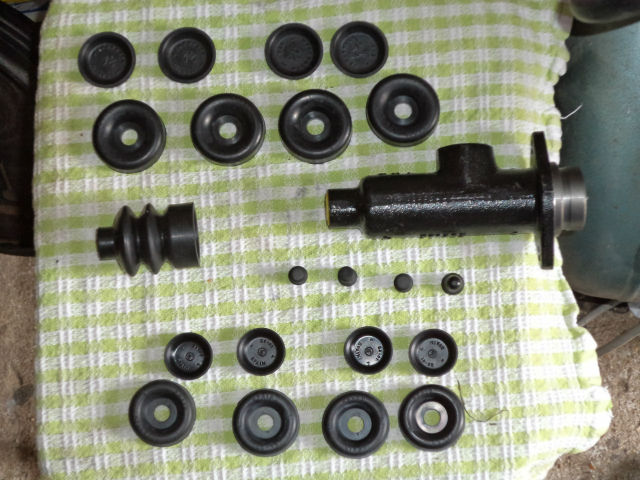

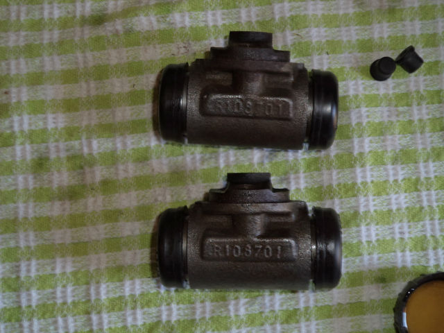

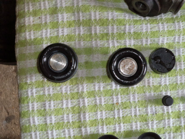

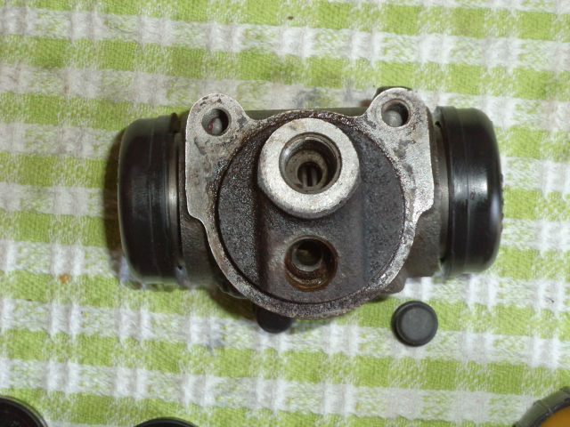

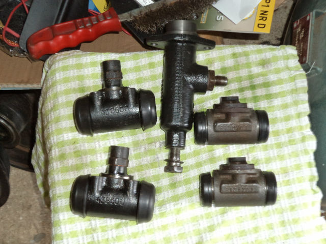

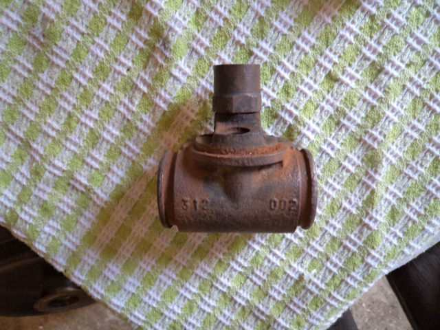

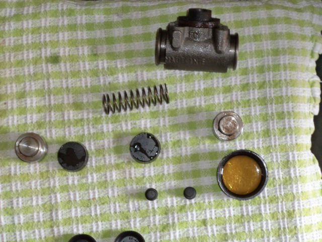

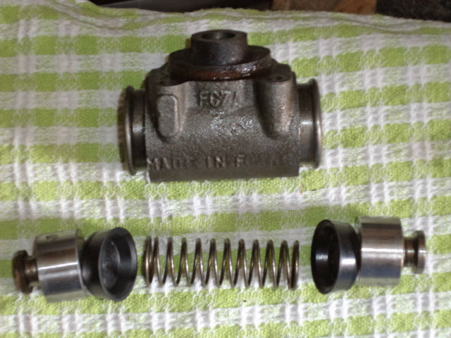

j'ai maintenant toutes les pièces pour refaire les cylindres de roues :roll:
l'ordre de montage
tout est bien nettoyé et propre avant le montage
un peu de DOT sur les pièces
et voilà :D
et de 2 ARR

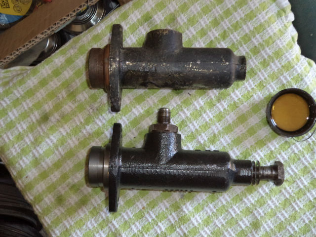

Le MC neuf et le vieux,il y a un différence :shock:
je récupère le prolongateur pour remettre sur les nouveaux :D merci pierre :wink:

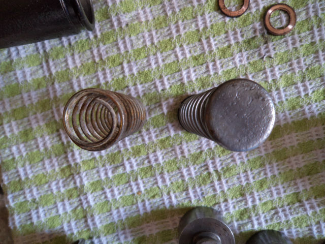

les ressorts de l'AV pas les mêmes mais je remets ceux de pierre
même procédure

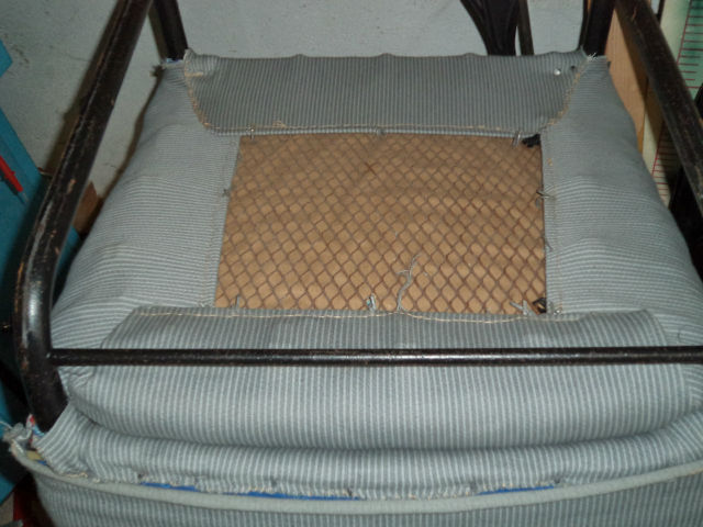

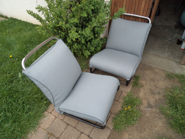

superbe travaille :!:
pourquoi est ce que tu a des sièges avec le tube chromé :?: normalement ce ne sont pas le modèle sans ce tube :?:
encore bravo et bon courage pour la suite :wink:
MessagePosté: Mer 25 Avr, 2012- 15:21
Bonjour Alain, je n avais pas percuté en voyant tes photos de sièges, mais doudou a raison
Depuis 1950 les sièges sont de type " Pullman" sans barre chromée
Les tissus intérieurs (portes et sièges ) sont bien gris clair
Si tu veux les changer un jour, je pense que tu n auras pas de mal à faire un swap avec quelqu un qui en cherche pour une plus ancienne que toi
mAIS ATTENTION il faudra les attaches avec
Sinon, une malle plate est tres jolie avec ses tubes chromés mème si ce n est pas d origine
Marc
MessagePosté: Mer 25 Avr, 2012- 16:25
pour tout dire doudou et marc à l'achat l'intérieur était dedans et refait par l'ancien propriétaire,mal refait je pense :shock: mais c'est propre et neuf donc pour moi c'était un poste en moins :D
maintenant pour être honnête je ne connaissais pas la différence :oops: en lisant sur les 2 forums trac je m'informe et je prends des notes :D mais le pire c'est que justement ces sièges avec le chrome je les trouvais très bien et beaux tout comme le TDB de la 51 8)
Je voulais une caisse saine au départ et elle est hyper saine pour le reste je pouvais m'en sortir :) olivier 11300 m'avait donné des conseils et m'avait justement dit que ce n'était pas l'intérieur d'origine comme la dynamo que j'avait avec la voiture et bien d'autres choses,du coup on se sent moins seul :D :wink:
alain
MessagePosté: Mer 25 Avr, 2012- 17:52
c est vrai que ton intérieur est propre et que ce sont des sièges de malle plate
Elle sera tres bien comme celà
personnellement je préfère aussi les barres chromées pour tous les modèles sortis avant la malle bombée
tu auras tout le temps, par la suite, si tu veux vraiment la remettre en configuration d origine
Mais jusque là tu prendras beaucoup de plaisir à son volant
Et comme je dis, moins tu vas vite et plus le tour dure longtemps....
MessagePosté: Mer 25 Avr, 2012- 19:18
Sièges tubulaires jusqu'en novembre 49, mais je confirme, ils sont plus jolis à mon goût.
