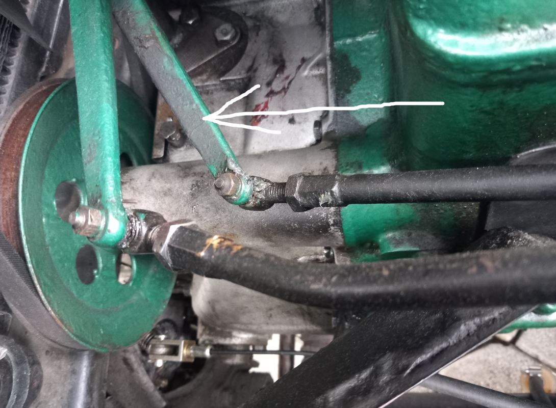

J'ai regardé la situation.
Le levier supérieur de la Tour Eiffel a beaucoup de jeu, tandis que celui du bas n'a qu'environ 5 mm. Le levier inférieur devrait-il avoir plus de jeu ?
Sinon, cela fait rarement jette de la première vitesse, il me semble que seulement si je change de vitesse superficiellement. Si je change de vitesse exactement, cela ne fait pas jette de la première vitess.

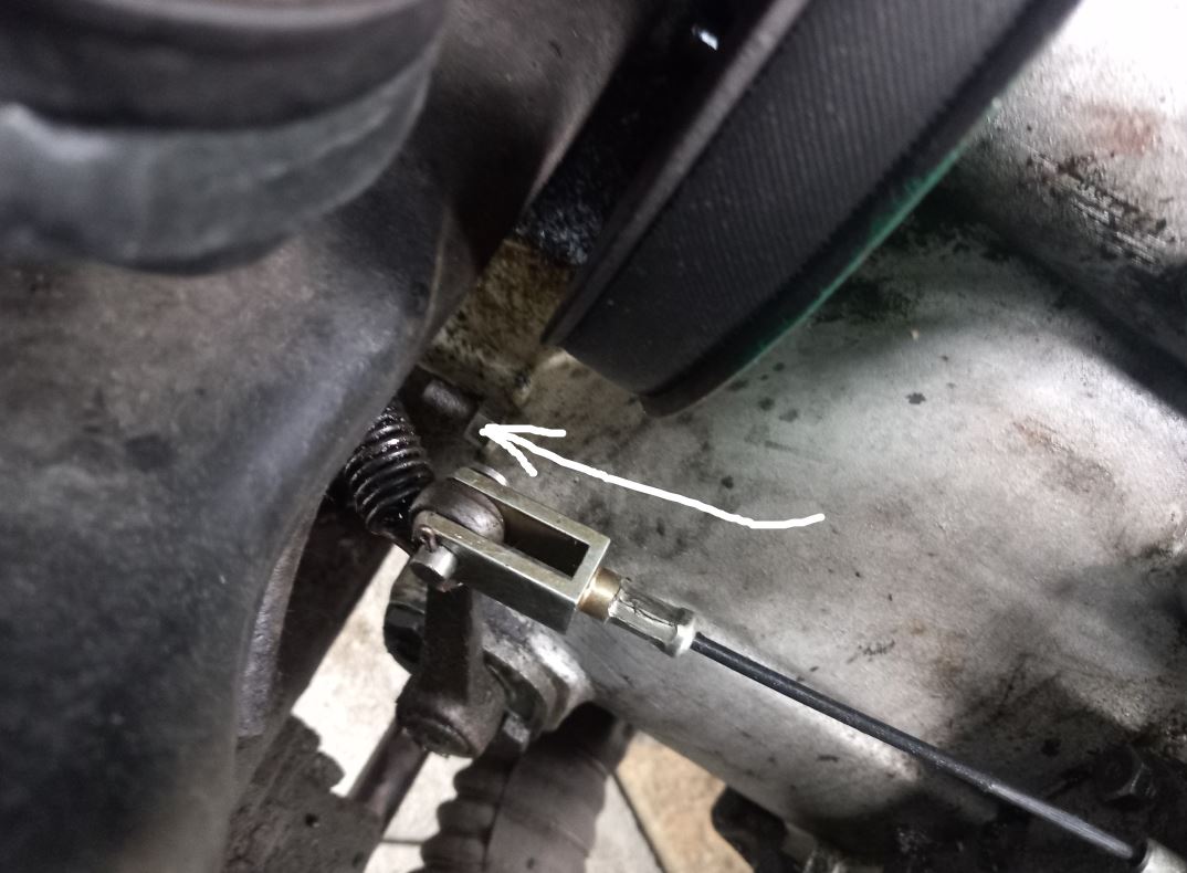

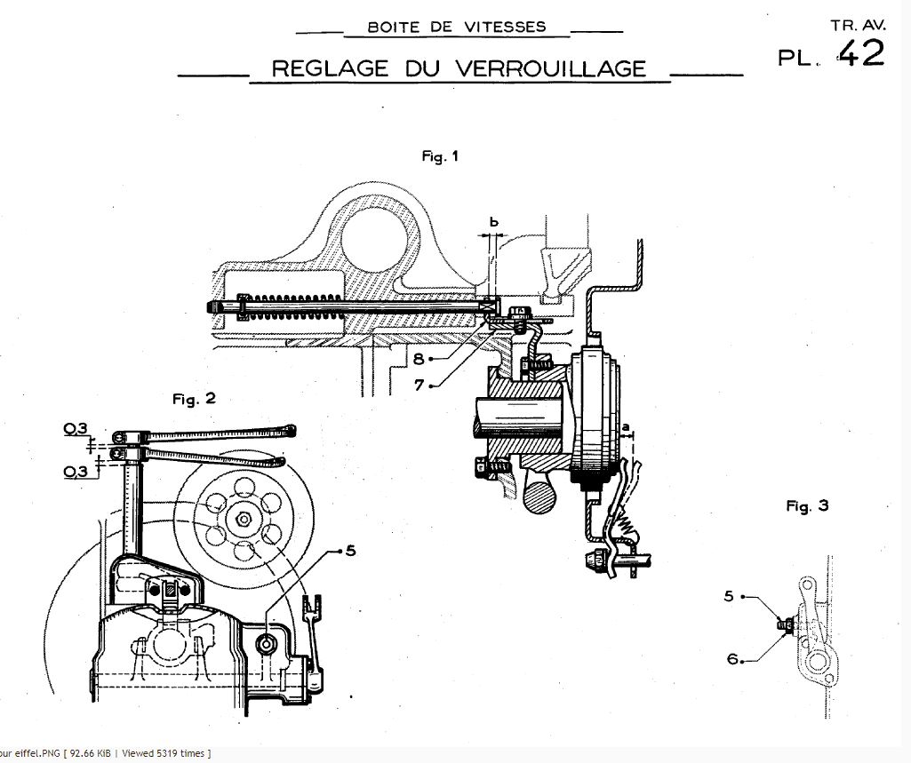

D'après le dessin sur le lien ci-dessus ou maintenant en pièce jointe. Je suppose que la vis numéro 5 (que j'ai également marquée sur la photo) est utilisée pour régler le jeu à cote "b" ?
En regardant là-bas, je ne sais pas quel cache je dois retirer.

J'ai desserré un peu plus le câble d'embrayage et l'affaire est réglée, il ne jete de la première vitesse plus.
