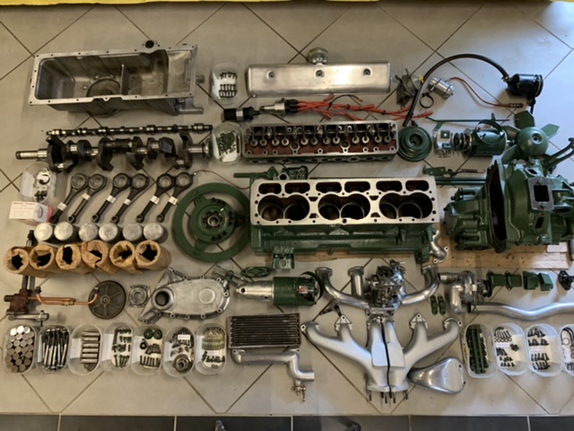

Aujourd’hui, regroupement de toutes les pièces du puzzle !
AAFEF45B-4D8C-445A-9048-509F8165AD91.jpeg [ 132.1 Kio | Vu 7953 fois ]

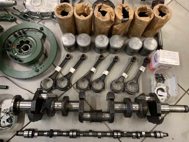

Chemises, pistons, bielles, vilebrequin, arbre à cames, couronne de damper...
Les 6 chemises neuves ont été achetées à l’unité chez un professionnel belge...
Les 6 pistons de marque PDC (Piston de Colmar) sont nickel malgré leurs 80.000 km !
Les 6 jeux de segments seront changés car ils étaient cassés sur 2 cylindres.
Le vilebrequin et l’arbre à cames ont été contrôlés à l’atelier Rectification 2000.
12C217B9-F41E-42C4-8A10-EA1EA36CDA75.jpeg [ 126.72 Kio | Vu 7969 fois ]

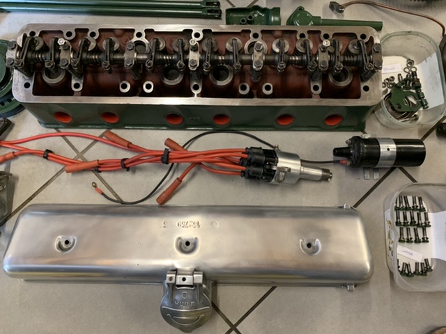

Culasse, couvre-culbuteurs, allumeur, bobine...
La culasse achetée à Régis a été rectifiée à l’atelier Rectification 2000.
L’allumeur de marque RB sera réglé au banc pour une précision optimale.
6453D1AA-8192-49E0-9517-39F080007ABC.jpeg [ 110.18 Kio | Vu 7944 fois ]

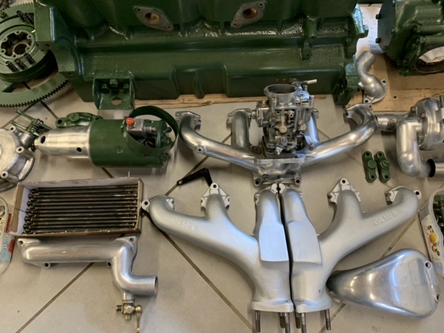

Démarreur, collecteurs d’admission et échappement, carburateur...
Les pièces en aluminium ont été polies à la main, comme vu précédemment.
B17132E5-4E41-4DA9-9DCC-A3788B71AF3D.jpeg [ 110.62 Kio | Vu 8000 fois ]

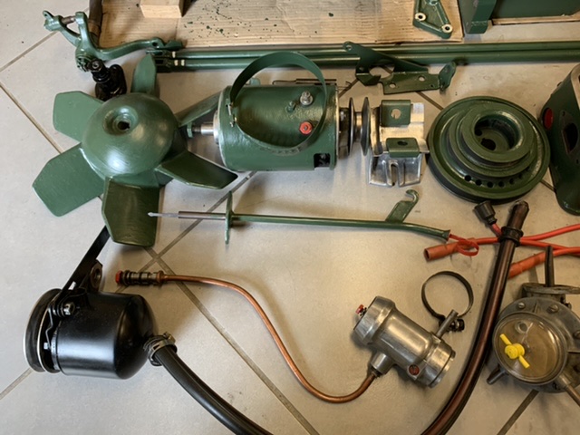

Ventilateur, Dynamo, poulie triple, pompe hydraulique, conjoncteur, pompe à essence...
La pompe haute pression et le conjoncteur ont été restaurés chez Sphères Technic à Genas.
08D6628C-D42F-4B2F-BC60-E6C2E4AE33F5.jpeg [ 113.67 Kio | Vu 7938 fois ]

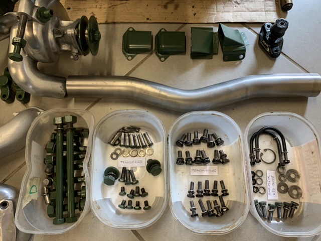

Pompe à eau, visserie diverse...
Remarquez le tube en inox de remontée d’eau du radiateur :
Celui d’origine en tôle est revenu du sablage comme une passoire !
3E356C08-352B-4B4A-B31F-7A9ED16BC451.jpeg [ 116.66 Kio | Vu 7929 fois ]

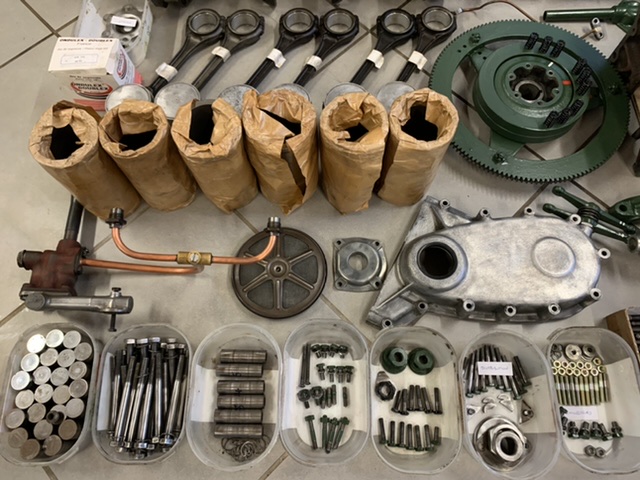

Pompe à huile, crépines, carter de distribution, poussoirs, visserie diverse...
Remarquez le montage d’un joint spi sur le carter de distribution pour une meilleure étanchéité !
Remarquez aussi que grâce à l’huile détergente, les tubes en cuivre de pompe à huile sont nickel !
E4DF7372-87EF-4A1D-BE39-D9DDC605732E.jpeg [ 135.09 Kio | Vu 7920 fois ]

MessagePosté: Mer 06 Mai, 2020- 21:01
Messages: 2480
C’est très beau. C’est presque dommage de le remonter.
Et tu descends toujours dans le sud par la route mardi prochain?
MessagePosté: Mer 06 Mai, 2020- 21:11
Messages: 382
C'est beau , il y a de l'ordre :wink: .

MessagePosté: Mer 06 Mai, 2020- 21:30
Superbes ces dernières photos.......mais pourquoi le carter de distribution est resté brut......
Maintenant que tu as le coup de main tu aurais du polir l'hélice de la dynamo.... :lol: :lol:
MessagePosté: Mer 06 Mai, 2020- 21:42
Président de la TU
Messages: 777
Merci Dominique.
On ne peut pas aller au-delà de 100km jusqu’au 2 juin...
Cela nous laisse le temps de rôder le moteur !
Jean-Louis Poussard
MessagePosté: Mer 06 Mai, 2020- 21:45
Président de la TU
Messages: 777
Merci Marc,
Le nombre de pièces est impressionnant, il faut de l’ordre...
Jean-Louis Poussard
MessagePosté: Mer 06 Mai, 2020- 21:47
Président de la TU
Messages: 777
Merci Alain,
Le carter de distribution est trop compliqué à polir...
L’hélice de ventilateur polie, cela ferait trop clinquant !
Jean-Louis Poussard
