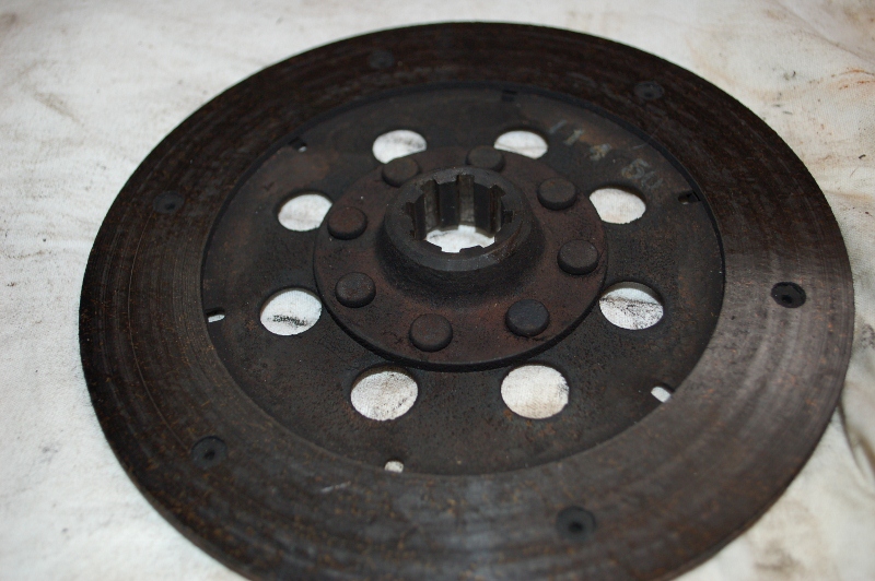

Regarde bien la photo, Eric:
Tu peu lire, enfin moi je vois mieux quant j'ai le disque entre les mains: 11 4 50.

Ah oui j'avions pas vu :oops:

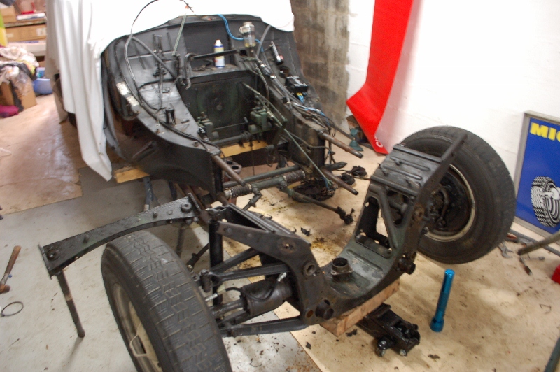

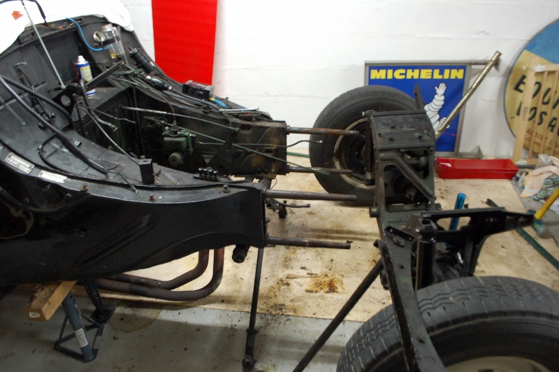

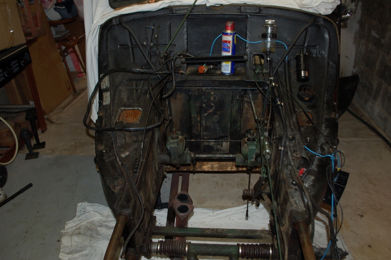

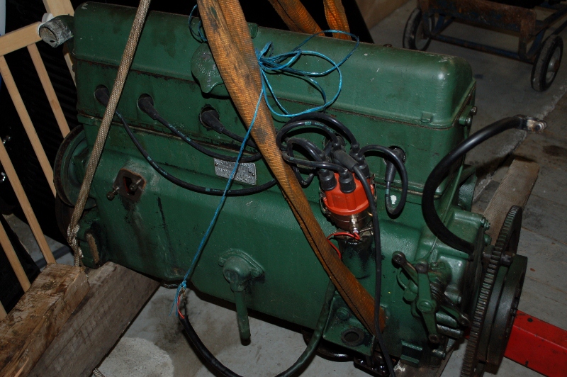

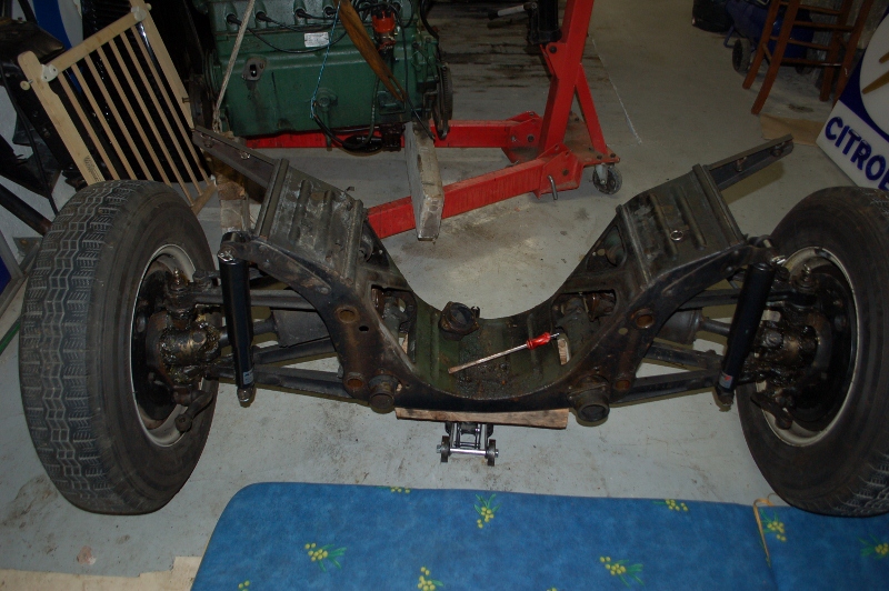

Bruno est passé cet aprem, il a trouvé la solution pour le sortir, on était pas loin avec Benoit, mais on avait pas vue les quelques vis qui tienne l'ensemble des barres de torsion arrière.
Reste à démonter les éléments du train avant, nettoyer et changer les pièces HS, tout va repartir en neuf pour ce qui est des pièces d'usures.
Et faut refaire tout ça dans 50 ans..... :roll:

Ce matin, j'ai pris 10 minutes pour ranger le garage et me faire un peu de la place pour bosser sur train avant, une fois que le carter d'huile sera nettoyé de son ancien joint.

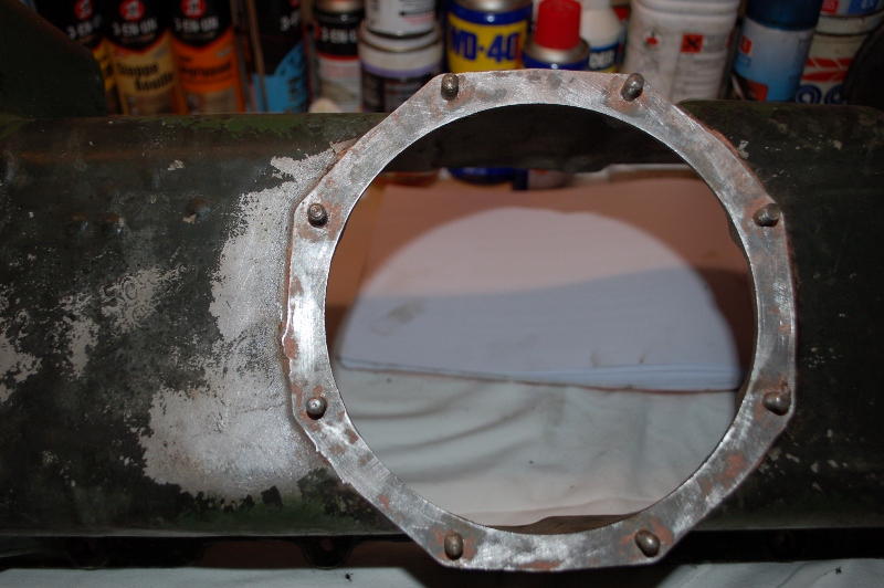

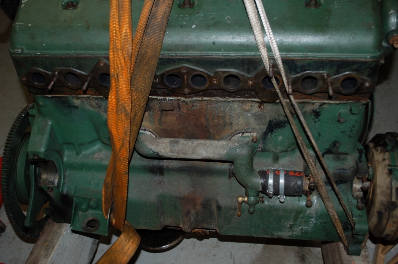

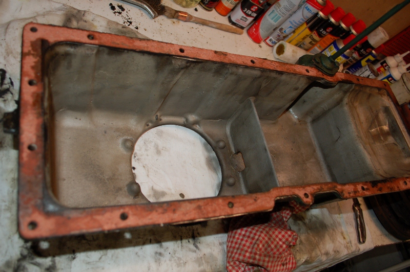

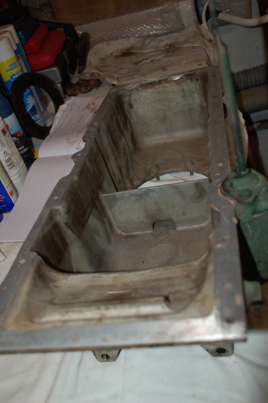

Changement de programme aujourd'hui, donc j'ai bossé sur mamie,
Virer les vieux joints sur le carter d’huile:

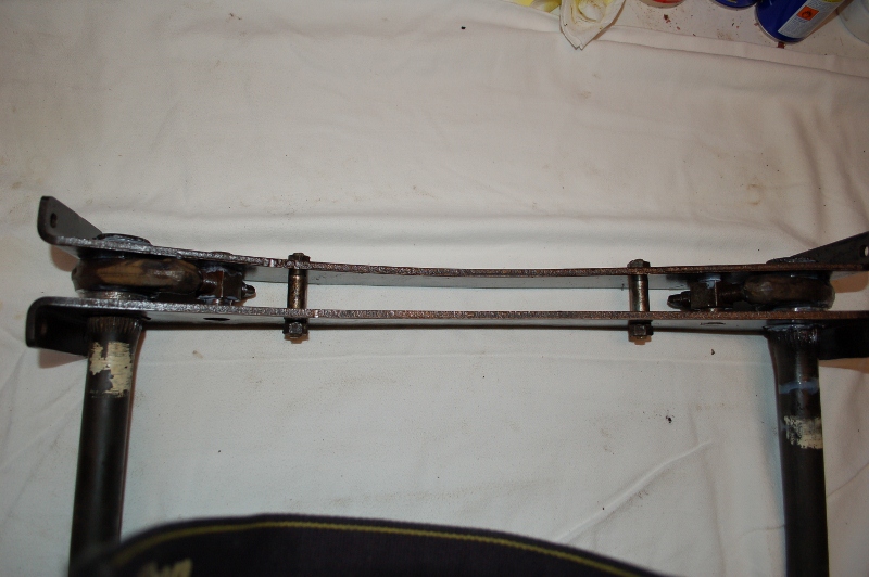

Nettoyage des barres de torsion:
Avant:
Pendant:
Après:

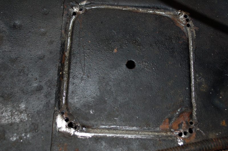

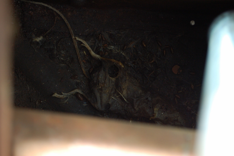

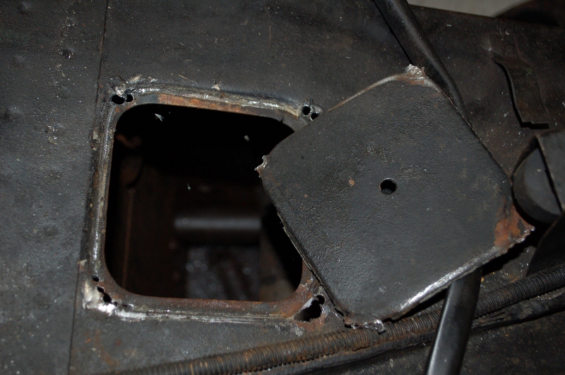

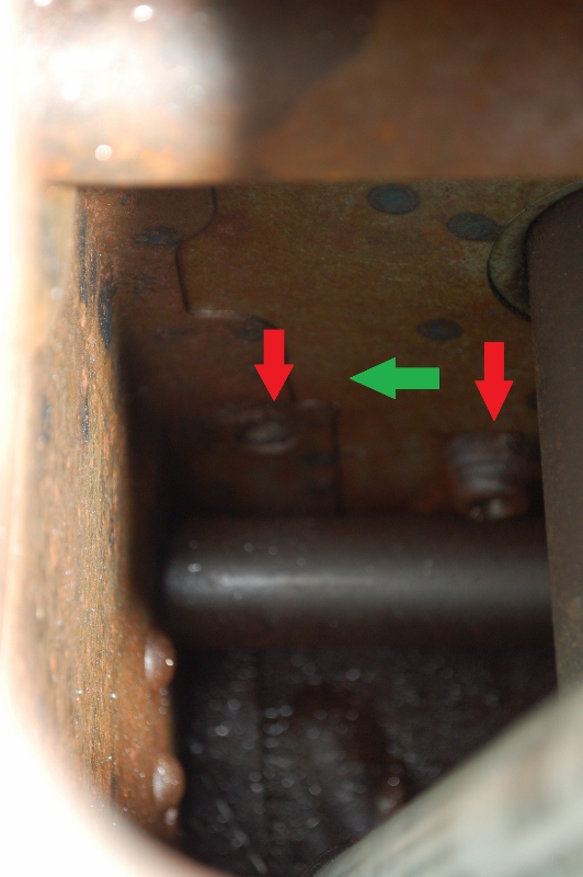

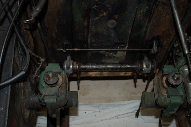

Pour pas perdre les vis de maintien des barres de torsion, je les ai remis sur la caisse mais là, un des cavaliers de chaque coté n'est pas fixe à la caisse et l'on doit passer par les trappes de visite des jambonneaux, coté gauche, tout va bien mais un macabé est dedans:

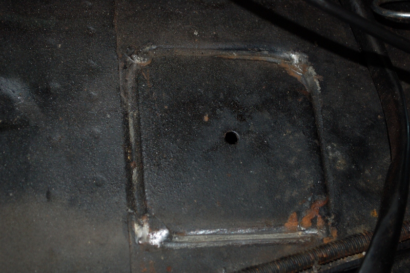

De l'autre coté, c'est moins cool, ils ont soudé la plaque, que faire?
Une perceuse, une bonne mèche et on creuse:
Et hop:
Le fameux prisonnier, qui est parti sur la droite, suivre les flèches:
Voila pour ce soir, tout est rangé:
Moteur dégraissé et joint de carter d'huile fait au passage, c'est sympa de bosser sur un truc qui risque de nous tomber sur la tronche....
Pat95.

C'est vrai, je me demande pourquoi ils soudent cette trappe de droite.
Moi j'y serais allé à la Dremel, moins rapide plus fin mais aussi moins de dégâts...Il va falloir souder ces trous :?
Quitte à se fabriquer ensuite une fermeture identique à celle de gauche.
En tout cas bravo, beau chantier !
