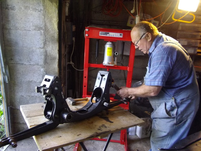

Bonsoir, un résumé de l'avancement avec la mise en place des silent bloc de barre anti roulis et remontage sur la voiture

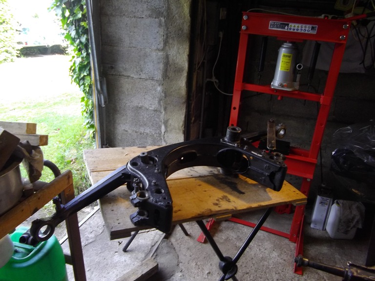

Commentaire: Prêt à passer à la presse
TRACTION 003 - Copie.JPG [ 185.32 Kio | Vu 7621 fois ]

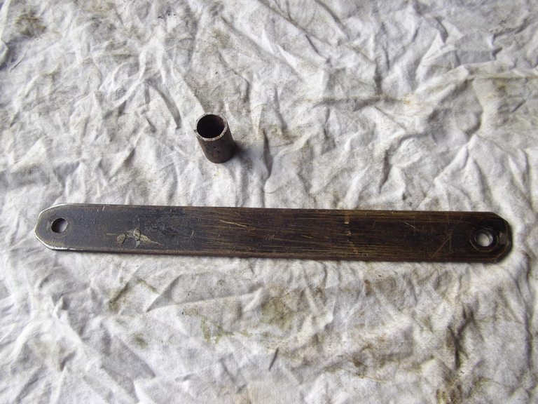

Commentaire: outillage indispensable fait maison suivant le MR
TRACTION 018 - Copie.JPG [ 159.32 Kio | Vu 7633 fois ]

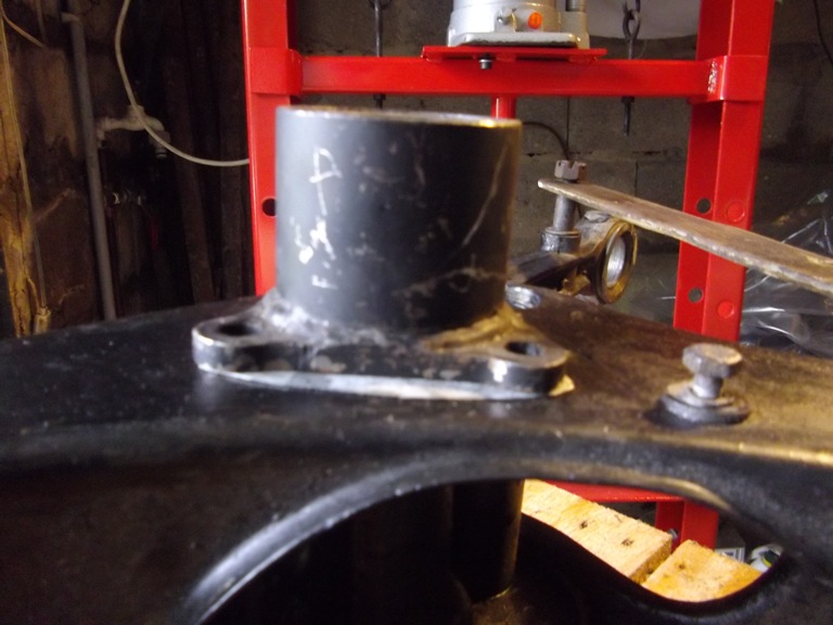

Le petit morceau de tube de L=36 pour éviter de trop enfoncer le silent bloc AR afin de laisser la place à la barre de torsion
Commentaire: Bien orienter la pièce pour le passage des fixations sans contrainte
TRACTION 005 - Copie.JPG [ 163.04 Kio | Vu 7631 fois ]

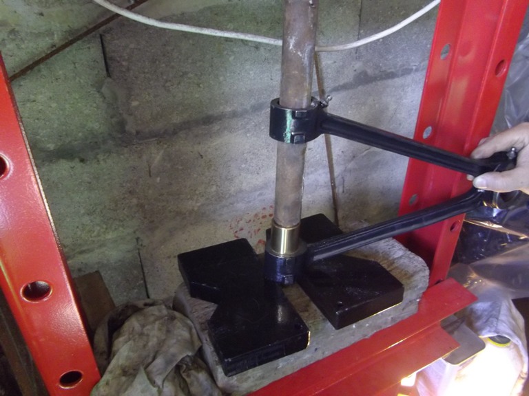

Commentaire: mise en place du gabarit pour le triangle inf (voir MR)
TRACTION 007 - Copie.JPG [ 179.59 Kio | Vu 7651 fois ]

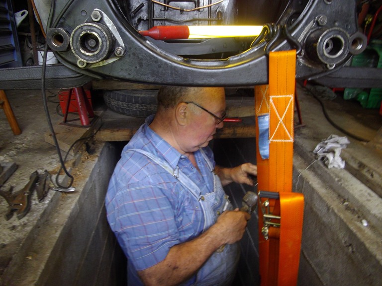

Ensuite pour mettre les barres de torsion il faut tenir la voiture pour ne pas qu'elle s'envoie en l'air :lol:
Commentaire: sangle orange de maintient fixée dans la fosse
TRACTION 012 - Copie.JPG [ 180.66 Kio | Vu 7623 fois ]
car il faut mettre en torsion de deux cannelures avant mise en place pour qu'en fonctionnement le C/C ne soit pas en contrainte dans sa position naturelle, donc en soulevant le triangle il ne faut pas que la voiture bouge

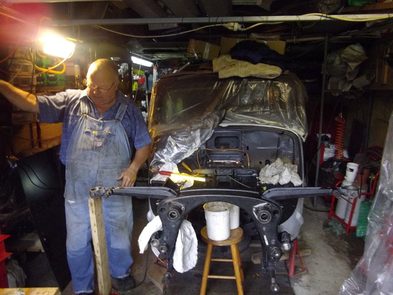

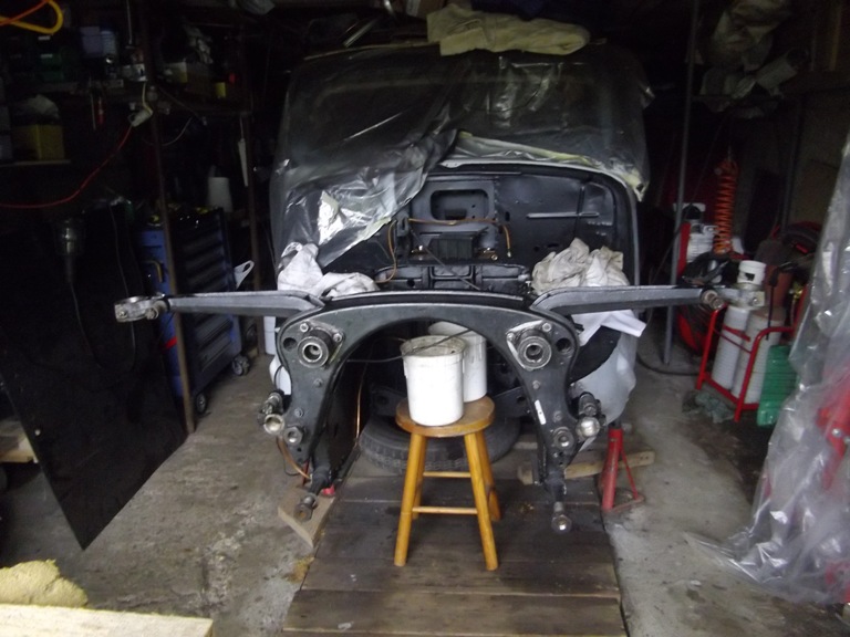

Commentaire: Voila c'est en place
TRACTION 015 - Copie.JPG [ 164.78 Kio | Vu 7637 fois ]
Commentaire: Tout est en place
TRACTION 016 - Copie.JPG [ 150.25 Kio | Vu 7626 fois ]
Travail effectué d'autant plus facilement que je n'étais pas seul, une aide bien appréciable :D

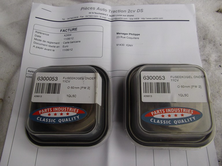

Et bien voila étant bloqué vendredi car je n'avais pas vu qu'une cage de rotule inf était détériorée, j'ai ce matin commandé à Lyon une paire de ces rotules que j'aurais dès demain. C'est quand même plus rapide que d'avoir des pièces pour nos modernes :lol:

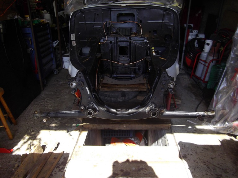

Aujourd'hui remontage de la direction et des triangles sup :P ça va commencer à prendre forme

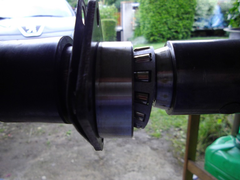

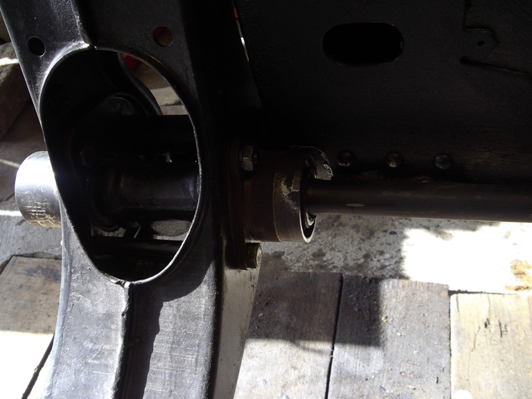

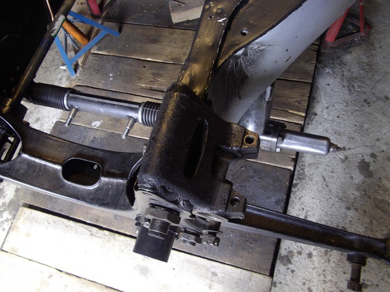

J'ai voulu remonter la direction en deux parties (le MR dit qu'il ne faut pas le faire) en profitant de ma fosse pour éviter de lever l'auto et gros malin me suis retrouvé bloqué :oops: en insérant la colonne dans le boitier la cage du roulement s'est retrouvée coincée et impossible de remettre les choses en place :(
Obligé de soulever la TA pour retirer tout ça de travers sans l’abîmer :( bref il me fallait 4 bras.Heureusement un gars qui restaure une 15 Oléo passait par là et tout est rentré dans l'ordre. Histoire de gagner du temps j'en ai plus perdu 8)
Commentaire: La cage qui coince
TRACTION 005 - Copie.JPG [ 131.58 Kio | Vu 7451 fois ]
Commentaire: Enfin en place
TRACTION 007 - Copie.JPG [ 189.55 Kio | Vu 7458 fois ]

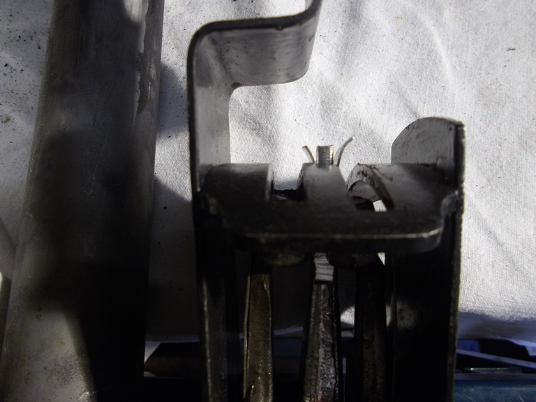

On en a profité pour mettre les bagues bronze dans les triangles supérieurs
Commentaire: mise en place des bagues
TRACTION 006 - Copie.JPG [ 163.79 Kio | Vu 7463 fois ]
Parole tenue pour le fournisseur de Lyon cdé lundi à 8h reçu mardi à 15h
Commentaire: rotules inférieures
TRACTION 003 - Copie.JPG [ 154.65 Kio | Vu 7483 fois ]

Des rotules inférieures neuves, Philippe...?
Je serais assez intéressé de connaître leur niveau de qualité actuel... (par MP) si tu le veux bien... 8)
