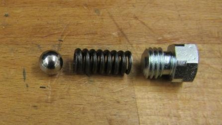

bonjour,
une petite question sur les boite de 1938 y a t-il un ressort et bille dans le couvercle sur le coté il y a une visse ,car j'en ai pas
la marche arrière et 1ière fonctionne mais il y a pas tellement d'espace entre les deux, donc difficile de revenir au point mort , merci d'avance

Il y a ce montage sur le côté droit du couvercle, s'il est à verrouillage commandé par l'embrayage (depuis mars 38) l'axe ne comporte plus d'encoche pour la bille.

Merci Marco , il y a bien une encoche

Donc c'est un couvercle sans verrouillage commandé par la butée. Avant mars 38.

C'est bon Marco j'ai mis le ressort et la bille, et retendu un ressort de levier , les vitesses passent et revient bien au centre ,tout va bien :wink:

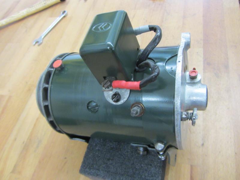

Pourriez vous me dire quel fil ce branche sous l'écrou isolé sur la dynamo en bas à droite :?: merci

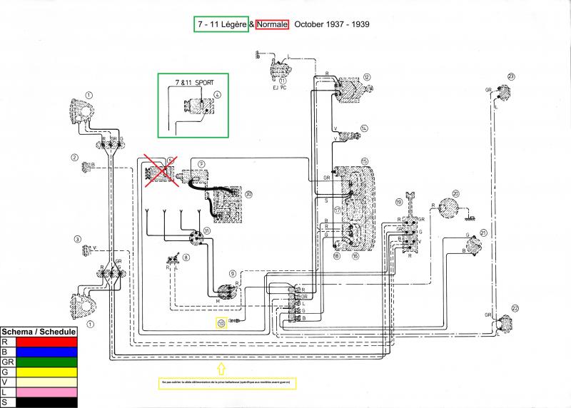

 Sujet du message: Re: restauration d'une trac 1938 BL
MessagePosté: Dim 16 Mai, 2021- 00:28
Messages: 1236
Tiens, la dynamo de ma 11 :o
Schéma câblage 7C-11BL 1938-r.jpg [ 57.05 Kio | Vu 35256 fois ]
MessagePosté: Dim 16 Mai, 2021- 07:57
Messages: 392
Localisation: pas de calais
Merci Marco , si je comprend bien il y en a un vers le bornier et l'autre vers le commode
lionel heureux d'être la

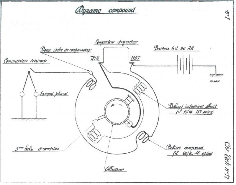

MessagePosté: Dim 16 Mai, 2021- 09:47
Messages: 1236
Absolument. Continue avec la lecture du schéma après le bornier, tu comprendras.
Dynamo compound-f.jpg [ 49.13 Kio | Vu 35008 fois ]
