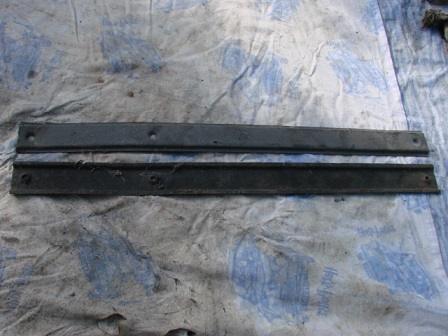

Savez vous à quoi sert ces 2 pièces ? je ne sais pas où elles se montent ? :oops:
DSC05453.JPG [ 66.56 Kio | Vu 9281 fois ]
Christophe
11B 1957
 Sujet du message: Re: 11B de 1957
MessagePosté: Lun 10 Aoû, 2015- 00:31
Glissières de fond de coffre.

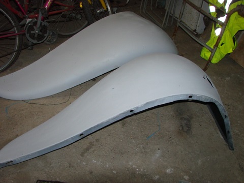

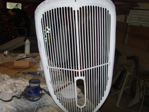

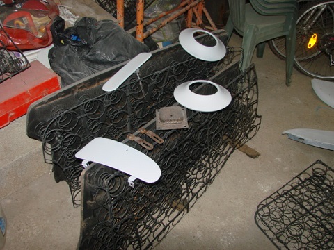

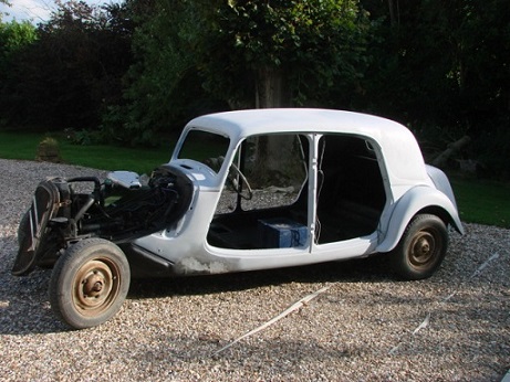

Des p'tites photos de l'avancement :
DSC05442-2.jpg [ 76.39 Kio | Vu 9094 fois ]
Cela avance , mais que de temps à passer autour de la carrosserie ............surtout lorsque l'on est pas du métier !!!!
DSC05444-2.jpg [ 92.3 Kio | Vu 9107 fois ]
DSC05445-2.jpg [ 56.62 Kio | Vu 9047 fois ]
