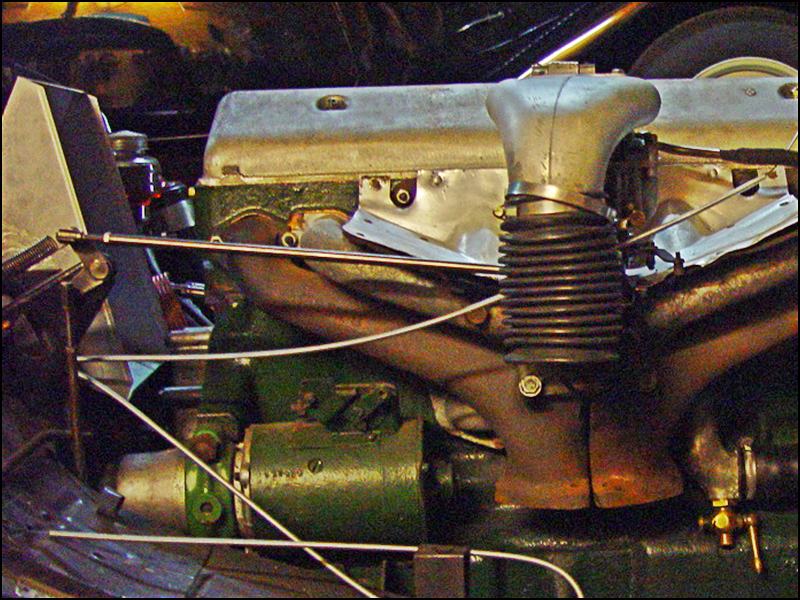

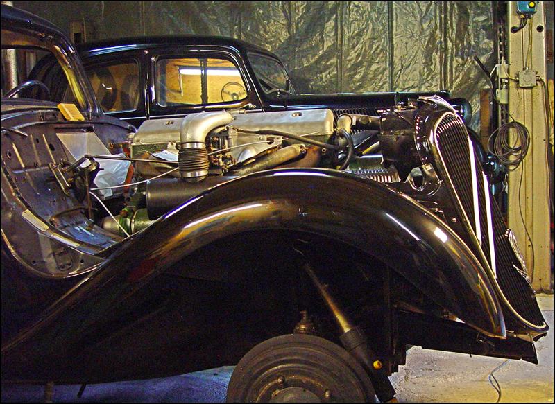

Question...:
A n'y rien comprendre.
J'ai un problème pour monter la tringlerie de gaz au niveau du renvoi 589565 sur la tôle d'auvent.
Sur le MR (une seule image) et le catalogue de pièces, la position de cette tôle en forme de triangle est inversée... !
J'avais fait une photo avant démontage qui ne correspond pas non-plus à celle de l'éclaté du catalogue de pièces.
L'un de vous pourrait-il faire une photo d'un montage correct sur sa 15, y compris de la position du renvoi 589560 et des tringles verticale et horizontale...
Un grand merci d'avance...

Salut,
Je viens de passer une demie-heure à fouiller dans mes archives...
C'est tout ce que j'ai retrouvé, deux images après remontage.
J'espère que çà t'aidera...
DSC04326_8.JPG [ 103.68 Kio | Vu 6304 fois ]
DSC04295_8.JPG [ 99.86 Kio | Vu 6339 fois ]

Je te remercie Pierre
oui je vois la position des pièces merci ; )
mais j'ai un problème de longueur de tiges qui sont pourtant de la dimension du dictionnaire de pièces pour une 15D, 48 cm pour la verticale et 33,5 cm pour l'horizontale ?

MessagePosté: Jeu 11 Mar, 2021- 09:06
Écoutes, je ne sais pas si cette solution est l’originale, mais en tout-cas cela fonctionne très-bien comme-çà.
Mon ex-15 avait été tellement bidouillée que l'on ne peut être sûr de rien.
