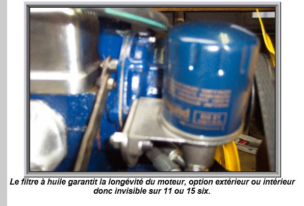

Bonjour Vivien,
Le moteur de ma 11a été reconditionné chez Moretti.
J'ai pu voir les deux différents montages de filtres à huile sur ces moteurs.
Une version à cartouche visible et fort pratique, et une autre dans le carter non-visible sauf par en-dessous.
Mon avis perso, je n'en mettrais pas.
Mon moteur 11D avait env 120'000 km dans les bielles et était en parfaite condition, sauf usure des chemises et de l'axe des culbuteurs et ceci... sans aucun filtre à huile.
Le vilo est toujours aux cotes d'origine. Aucune rectif ne fut nécessaire.
Il les refera ces 120'000 km probablement, avec ou sans moi et toujours sans filtre.
Évidemment, je vidange tous les 3'000 km et la boîte à 6'000 km
Avec les huiles modernes (Yacco Légende pour ma part) Il n'y a plus de boues au fond du carter.
Les saletés en suspension sont extraites à chaque vidange. J'ai par-contre un bouchon magnétique.
Mon fond de carter est resté propre.

tu as une photo Pierre du montage du filtre à huile de la 11 ? J'aimerai bien voir comment il fait :wink:

Oui, c'est la photo qui est sur le site cité plus haut
