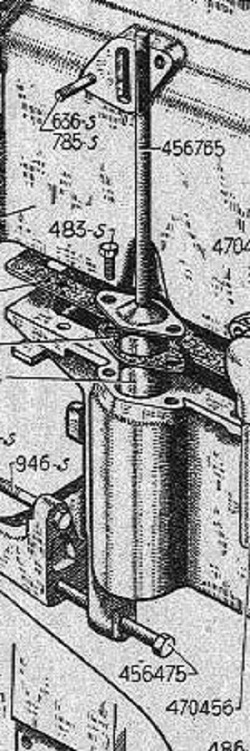

Quand tu vidanges la tige métallique du flotteur disparait complètement
Trait du haut maxi......du bas mini.......qui ne veut pas dire qu'il n'y a plus d'huile.
Le plus simple retire complètement le guide en enlevant le deux vis
Même si le liège est parti, ce qui m'étonne, la tige est restée dans le guide

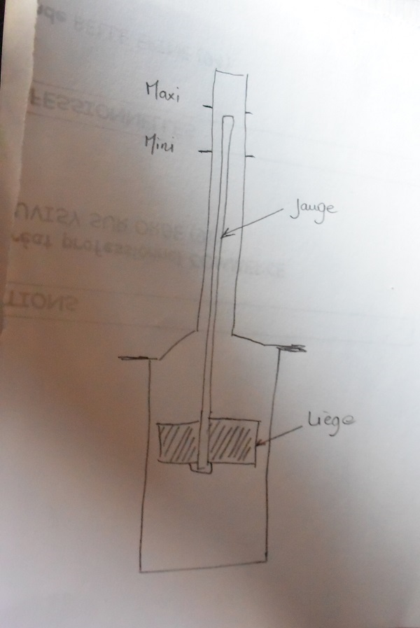

Dessin grossier

On ne peut pas retirer la tige métallique sans l'arracher du flotteur liège.......
As tu vu mon dessin

Oui, j'ai bien vu, mais j'imagine assez bien un garagiste qui connait pas ce système , qui se dit qu'il devrait y avoir une jauge classique, qui sort le flotteur et sa tige et fait le niveau avec une jauge classique. Car comme je vois pas trop où pourrait être cette tige si elle était encore là, la seule solution que je vois, c'est qu'elle aurait été enlevée. Comme a priori elle y était quand Pierre s'occupait de l'auto, les seuls autres personnes qui ont touché à cette auto en dehors de Pierre et moi, c'est le garage qui a fait passer l'inspection. Autre option: ca aurait été démonté pour je ne sais quelle raison et remonté sans.

Euhhhhh........et comment tu fais le niveau avec une jauge classique......?????? tu te bases sur quoi.....??????
Si le système a été démonté tu dois le voir aux têtes des deux vis.
