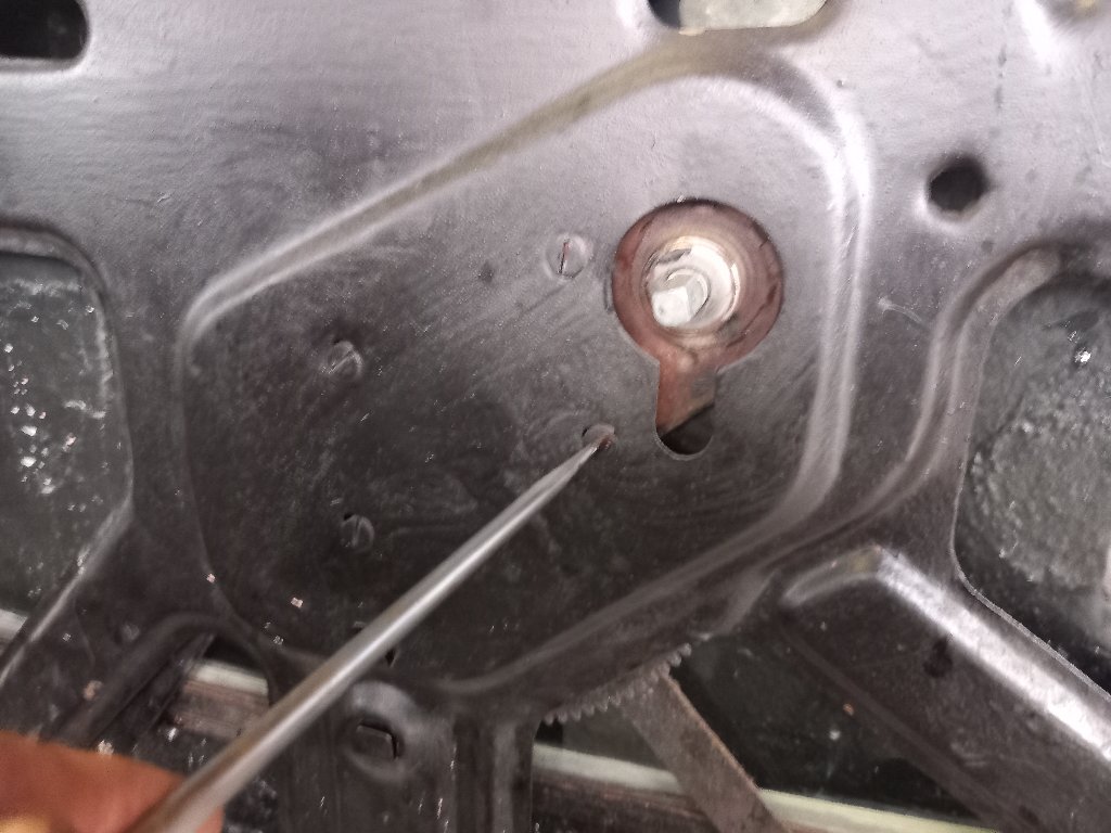

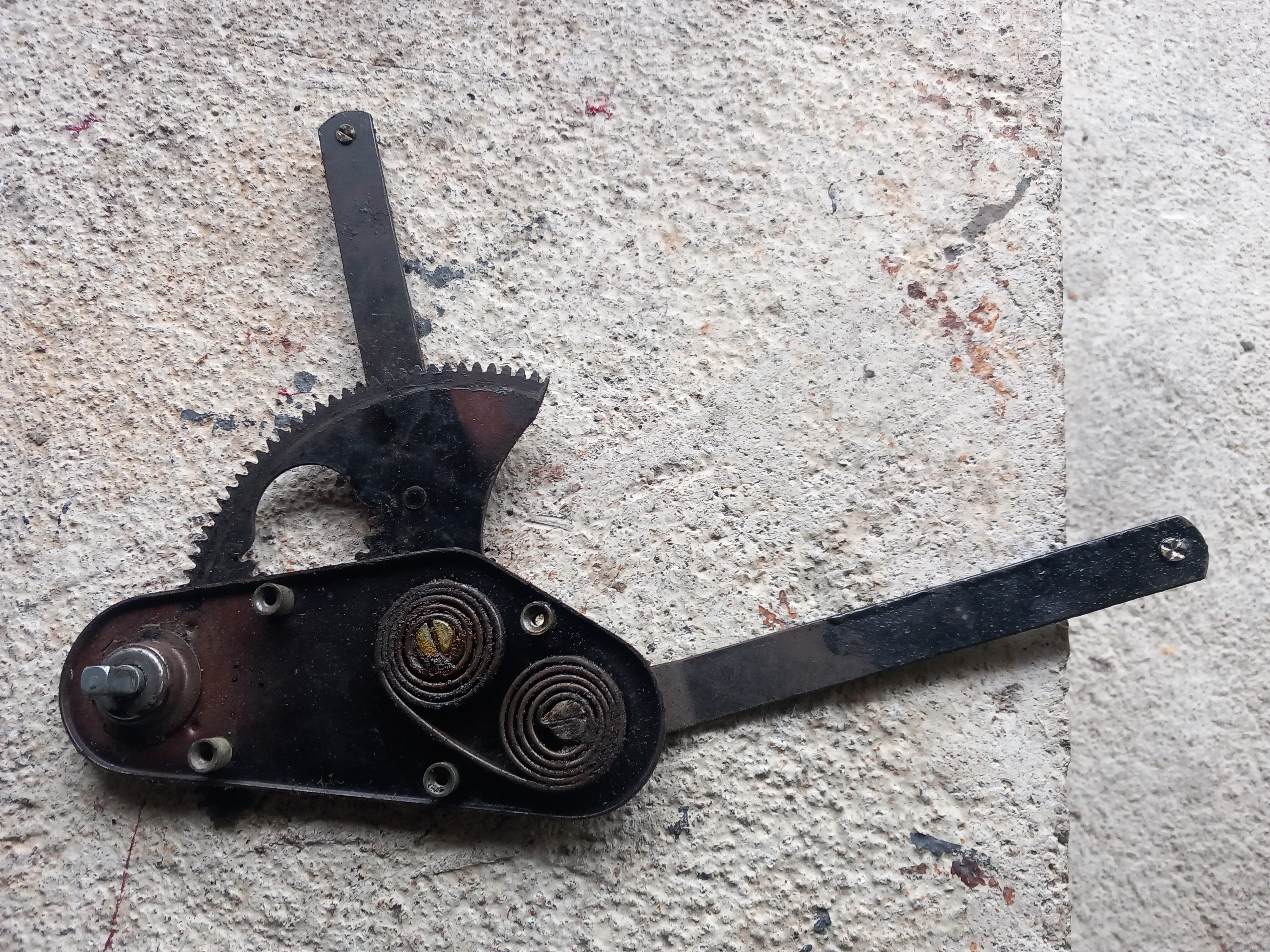

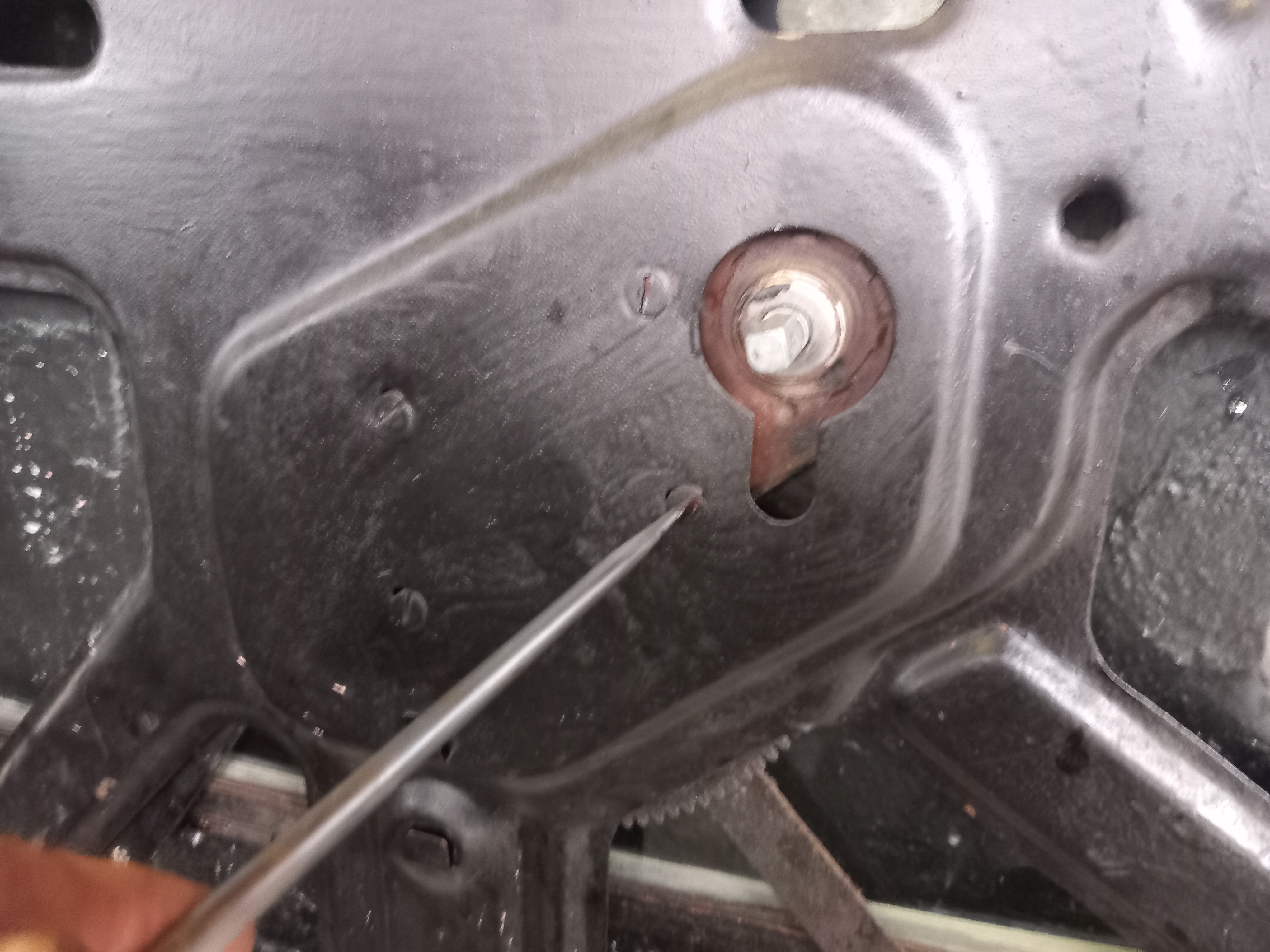

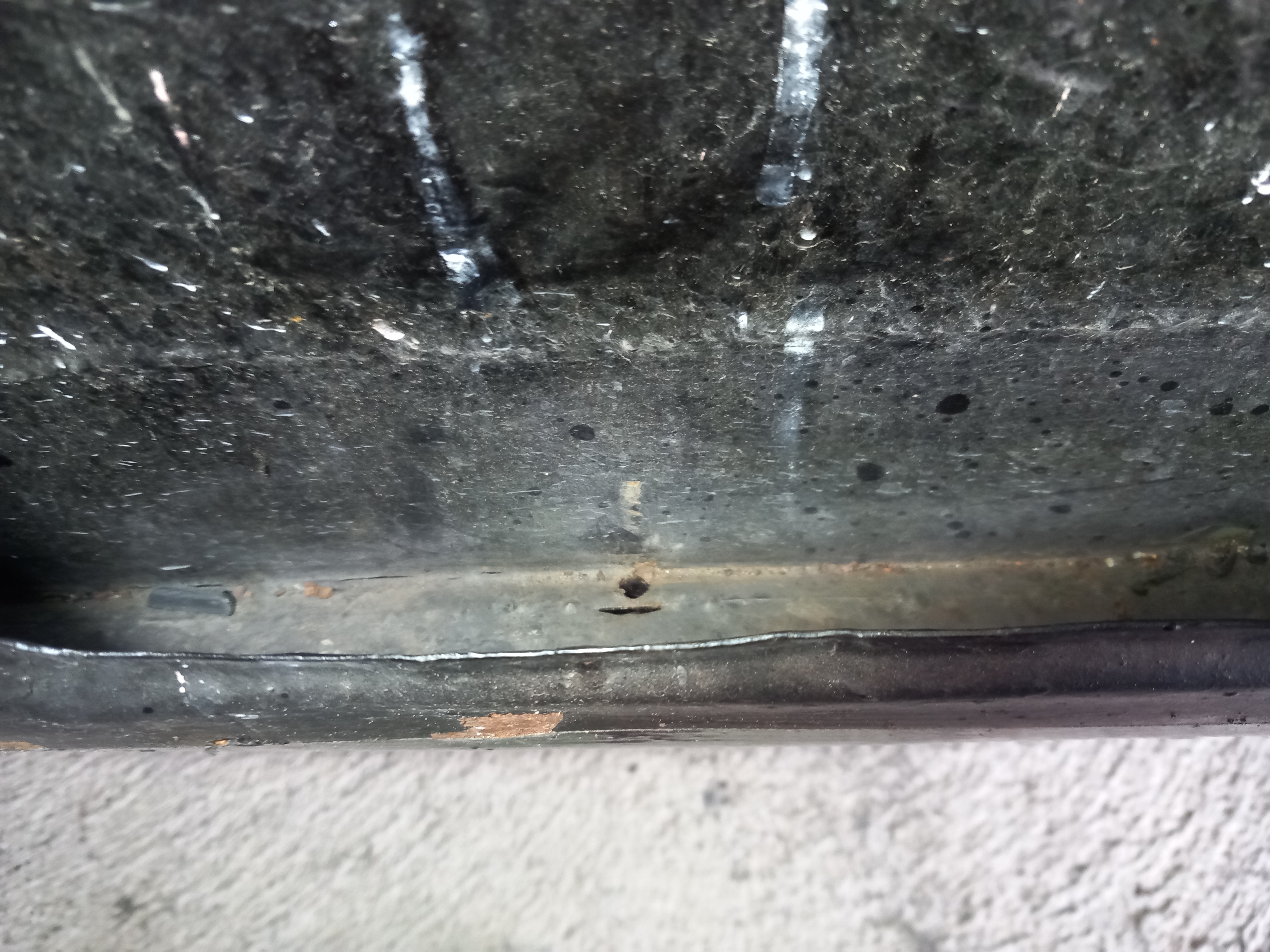

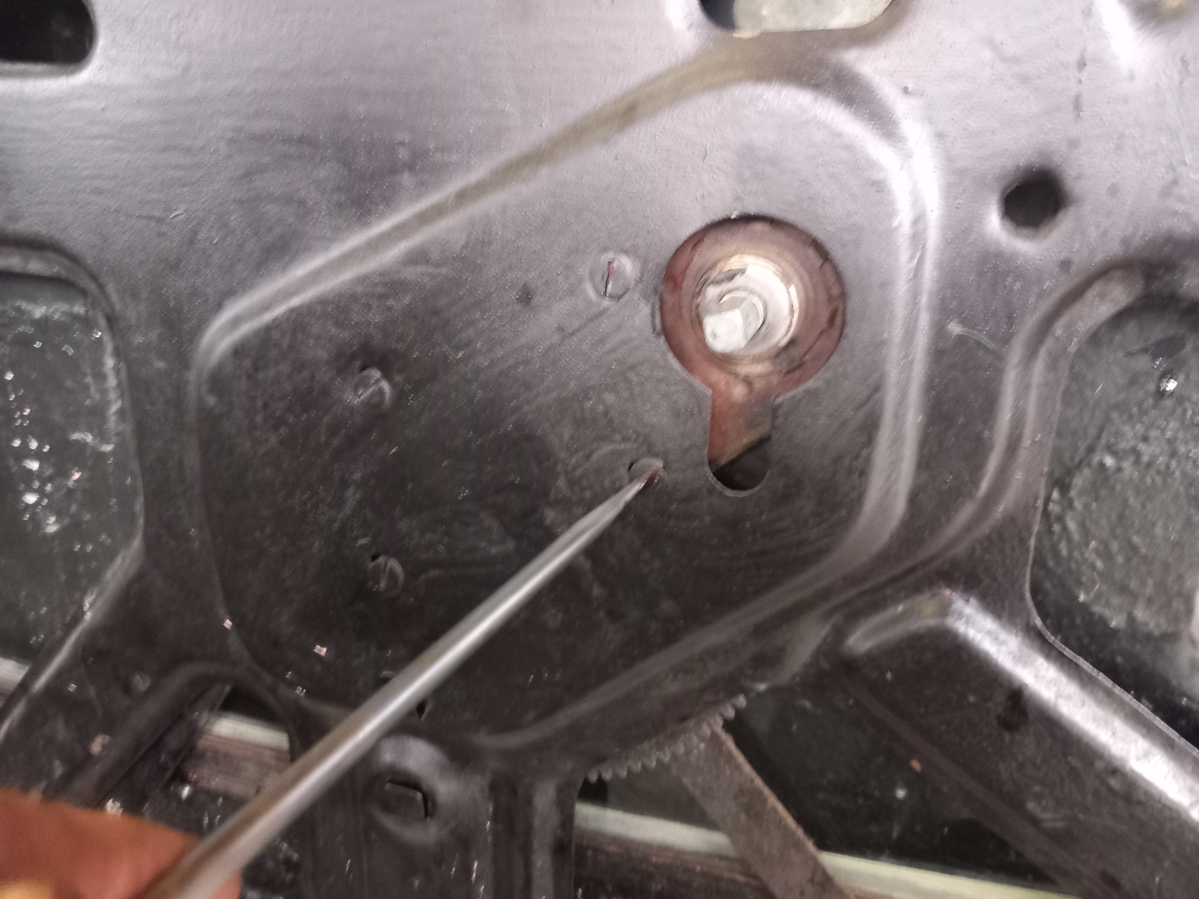

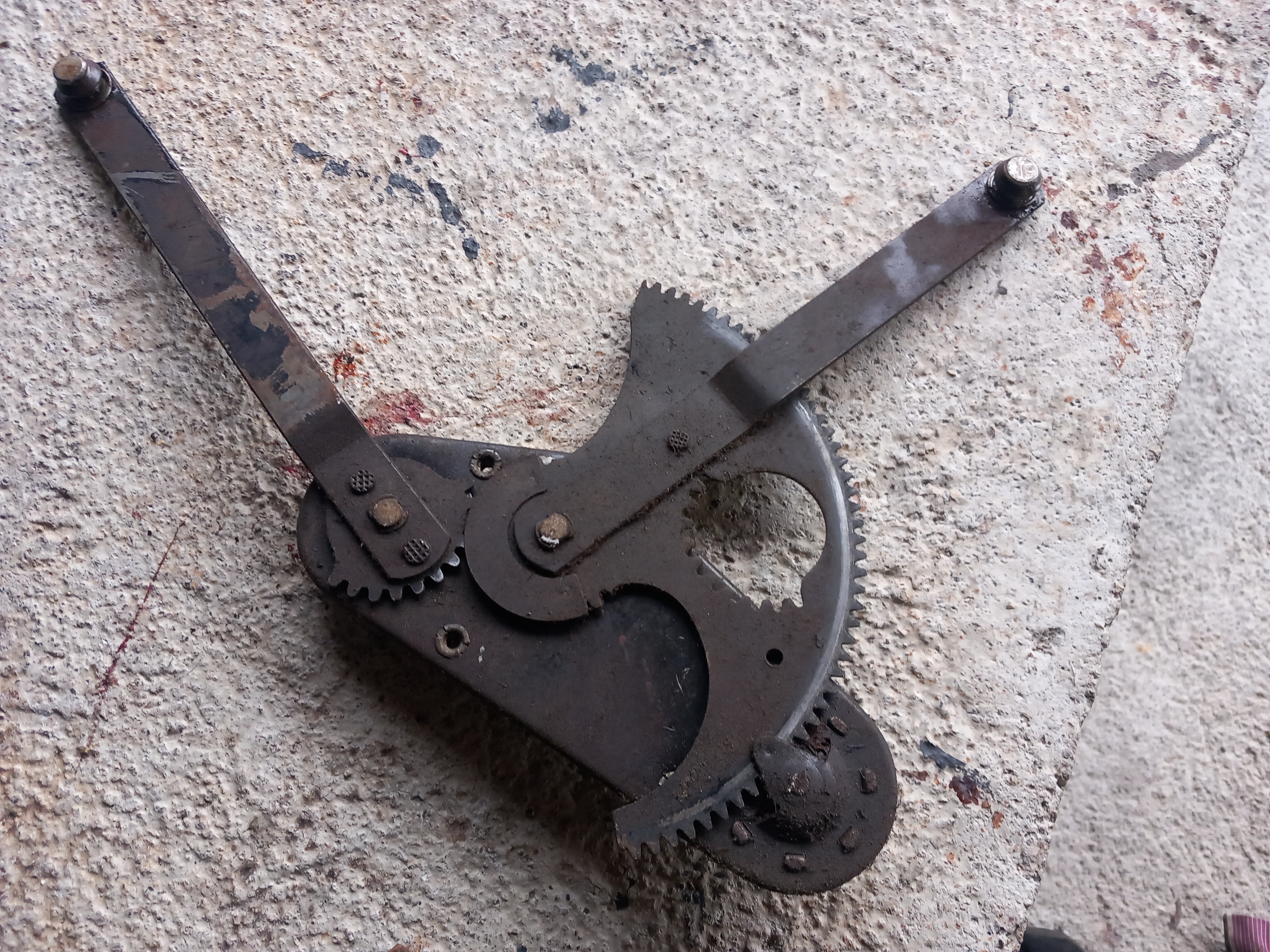

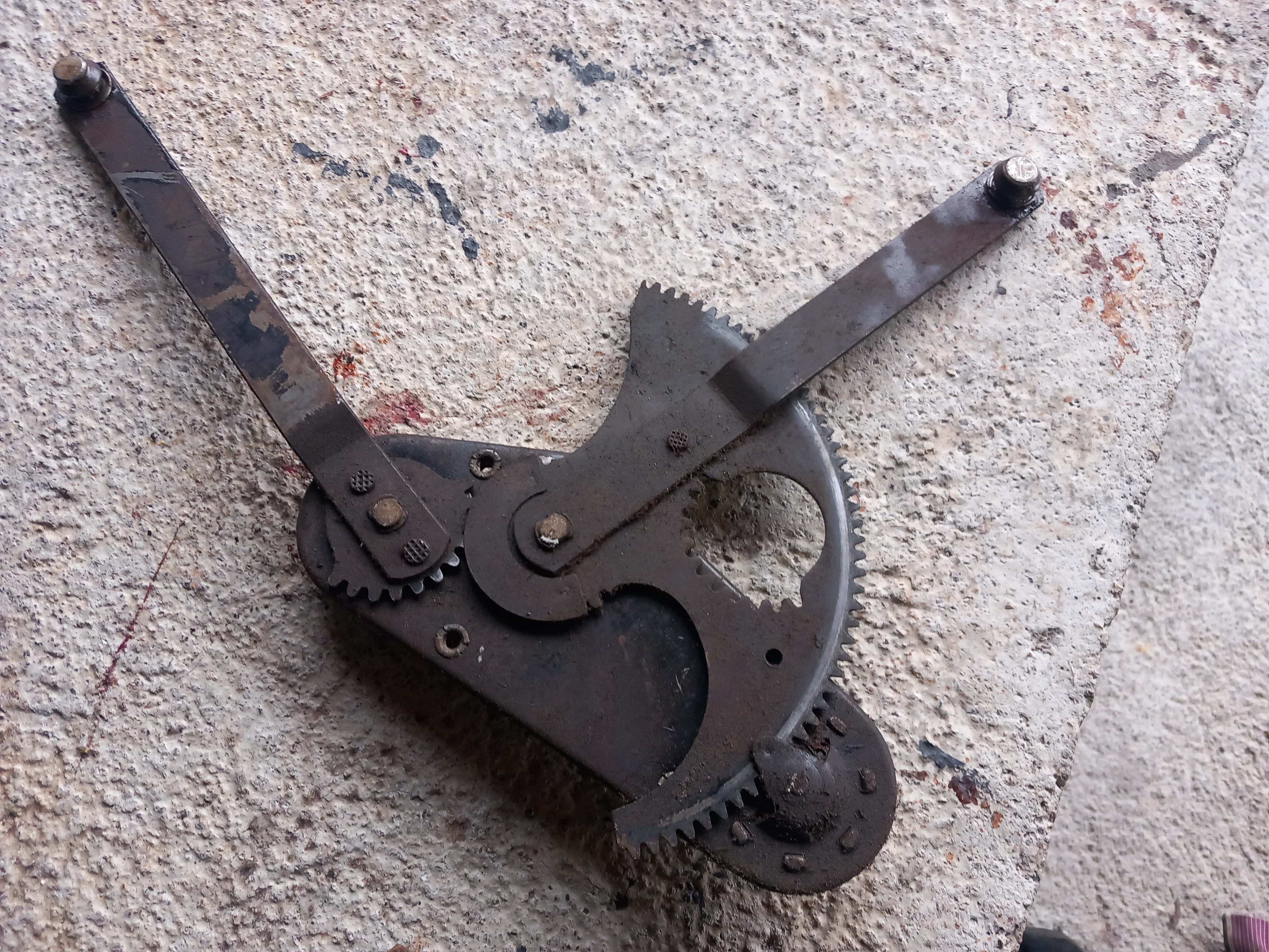

Pour retirer le porte-verre, il faut d'abord retirer le mécanisme d'entraînement, qui est maintenu en place par quatre vis.
Les vis sont dévissées, puis la roue à côté de la charnière de la porte est retirée puis, en quelques tours de poignée, celle du devant de la porte et le mécanisme est sorti.

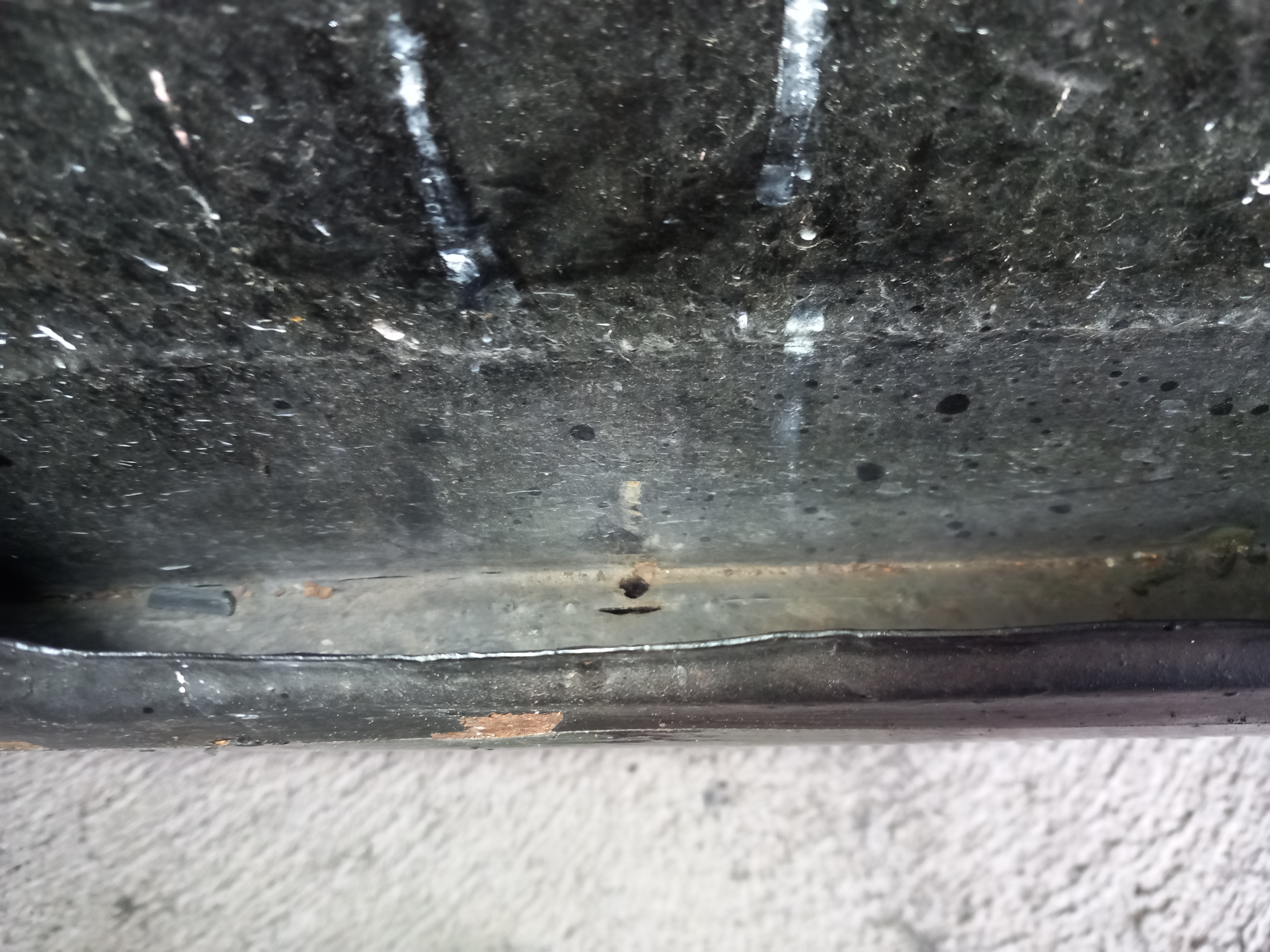

Mais j’étais vraiment content de voir l’intérieur, notamment la partie inférieure de la porte. Pas un grain de rouille, tout est parfaitement sain.

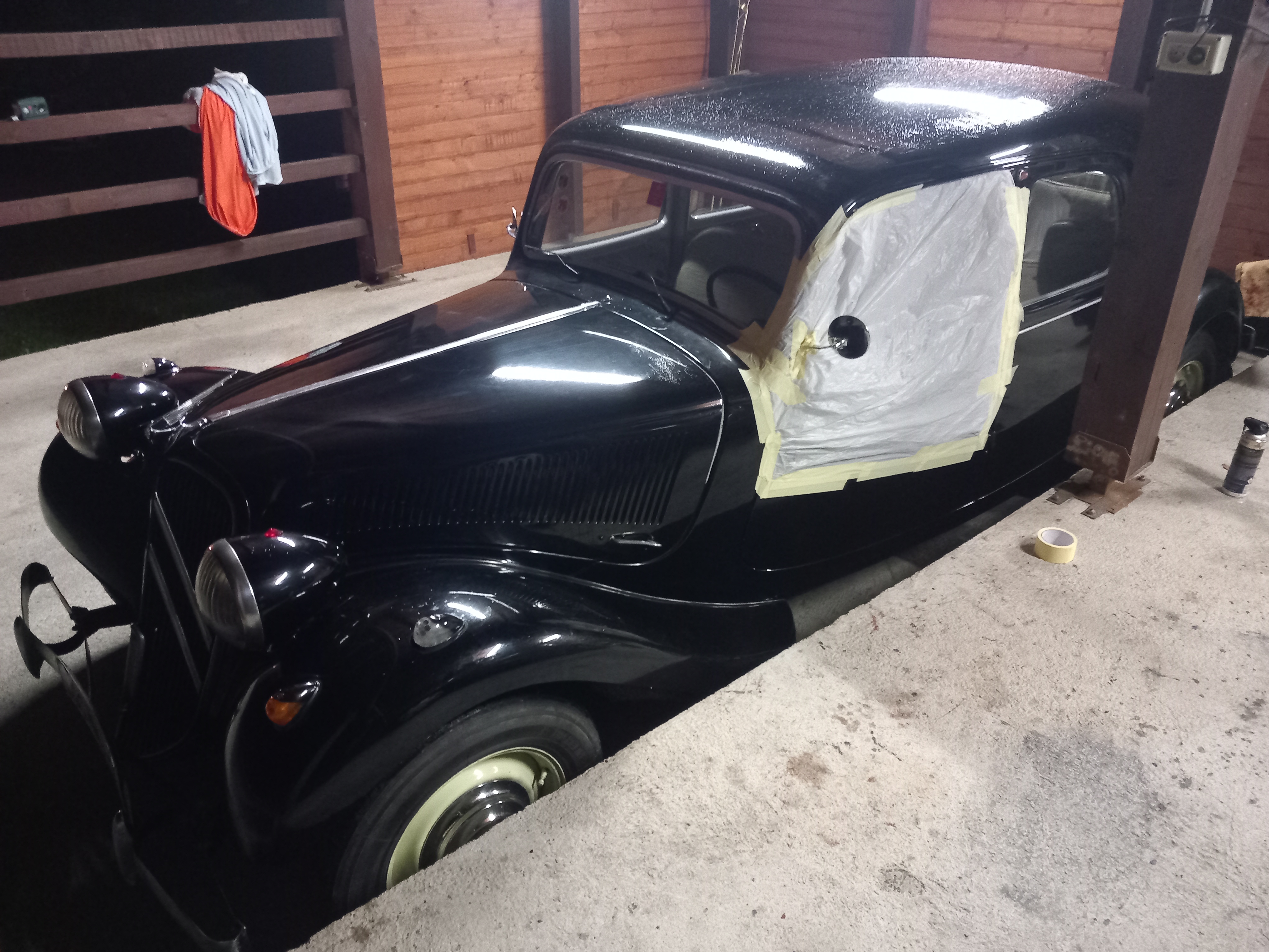

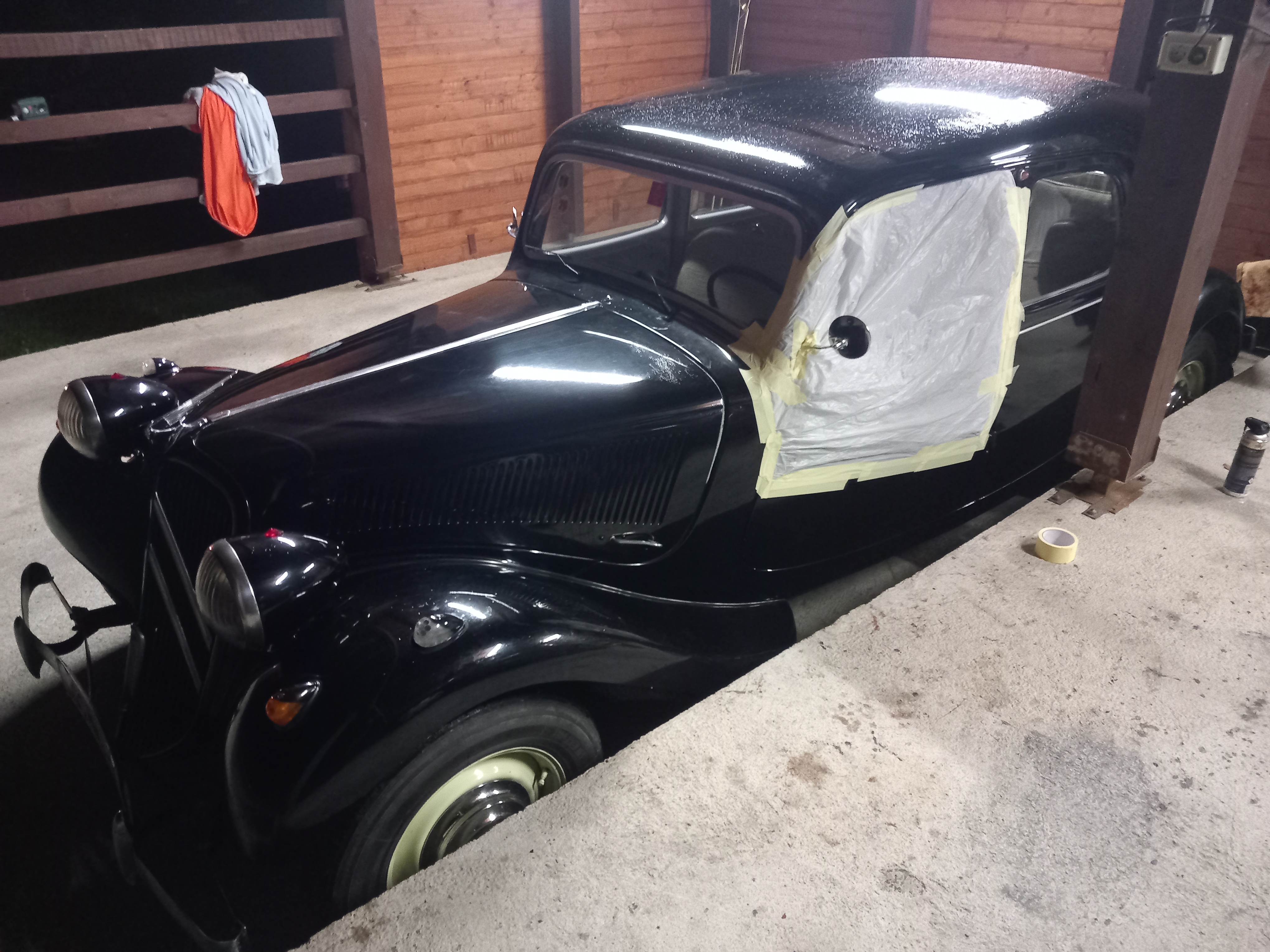

Maintenant, je dois attendre le support réparé, en attendant, la voiture dispose d'une solution temporaire qui empêche les chats voisins d'entrer dans la cabine. :mrgreen: :mrgreen:

Lorsque tu en seras au remontage bien que l'intérieur de porte parait parfaitement sain:
Remonte une feuille de plastique souple que tu colles avec un ruban adhésif double face entre la garniture cartonnée et la porte, en cas de forte pluie cela évite que la garniture cartonnée/tissus soit mouillée! :wink: (ce qui laisse des traces auréolées peu élégantes...et fait godoler la garniture cartonnée )
C'est juste un avis sachant que les joints de vitres ne sont pas toujours efficaces à 100%.
Garniture cartonnée et tissus (ce que tu appelles le papier peint!) :wink:

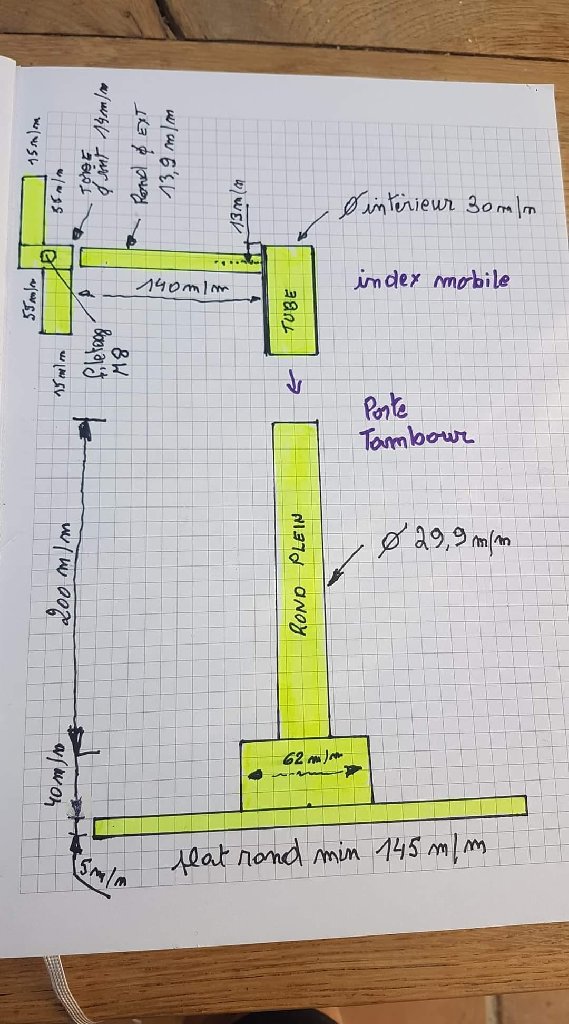

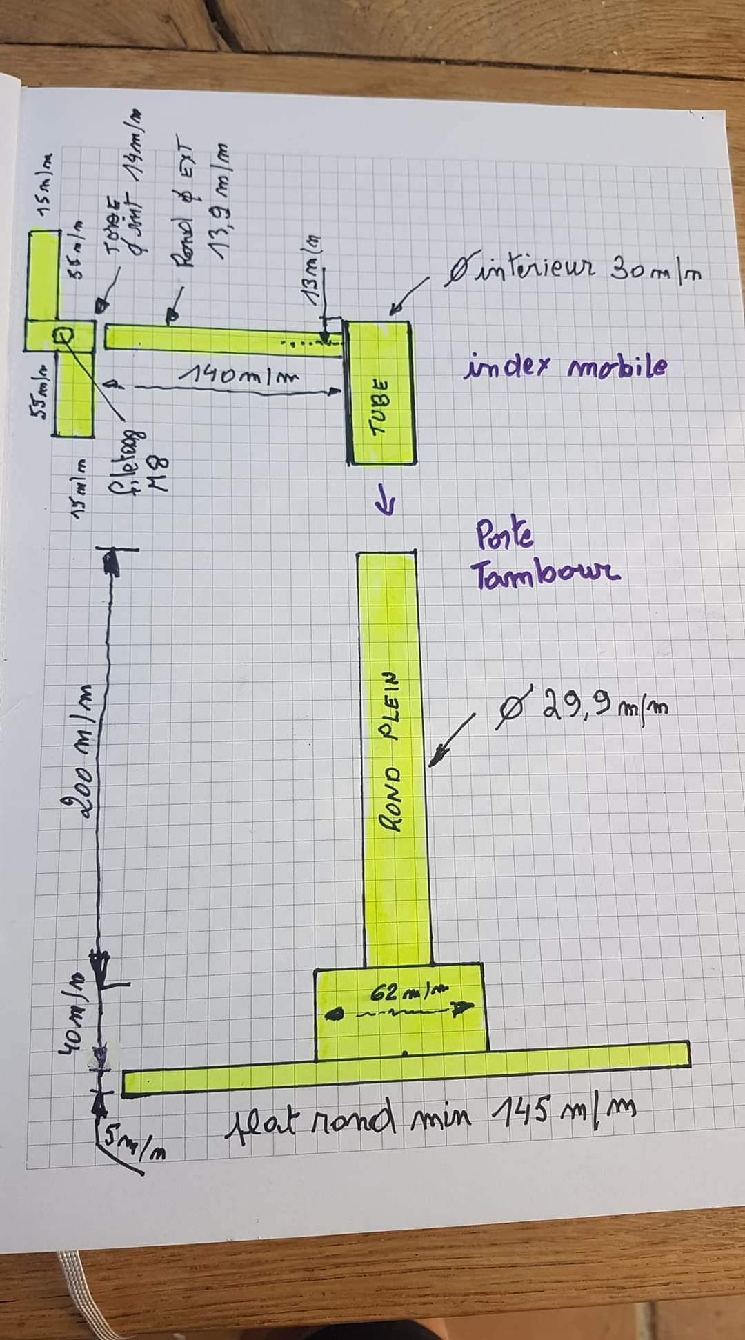

MessagePosté: Mer 20 Mar, 2024- 16:03

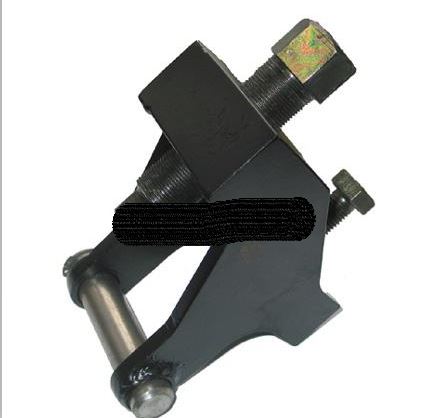

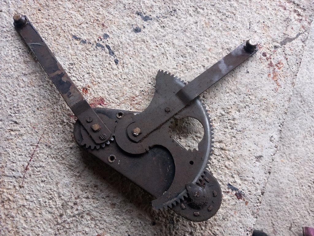

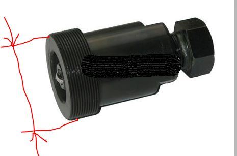

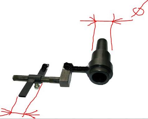

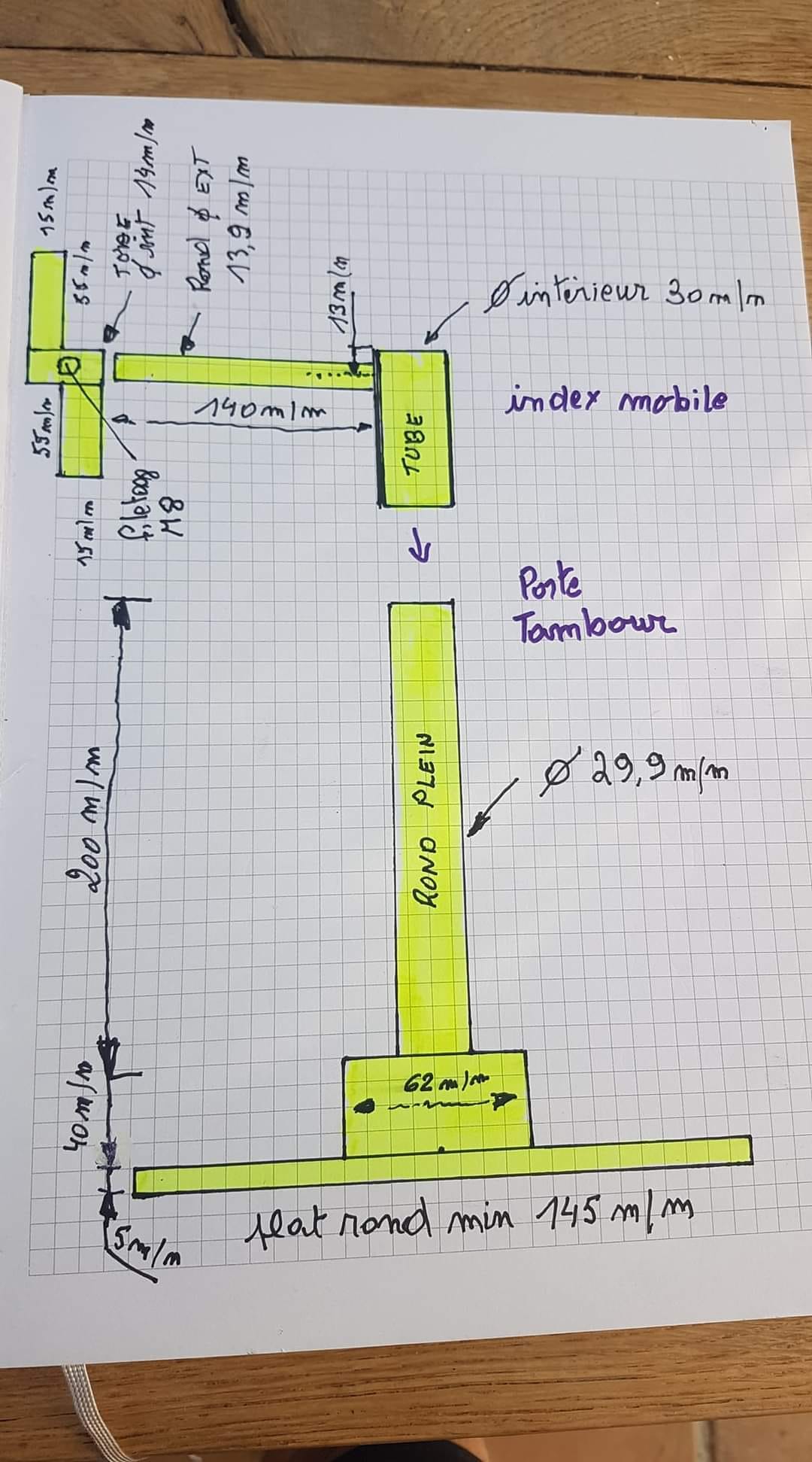

Je pense faire fabriquer les outils pour travailler sur mon TA.
Quelqu'un peut-il me s'il te plaîtdonner les mesures.
Diamètre et distance marqués au Appareil pour centrer les freins avant.
Quel diamètre/filetage doit avoir sur Arrache rotule supérieure (marqués)?
Puis-je utiliser l'outil universel pour retirer les rotules inférieures, à la place de l'outil sur la troisième photo?
Existe-t-il une autre façon de travailler au lieu d’utiliser cet outil ?
Merci d'avance

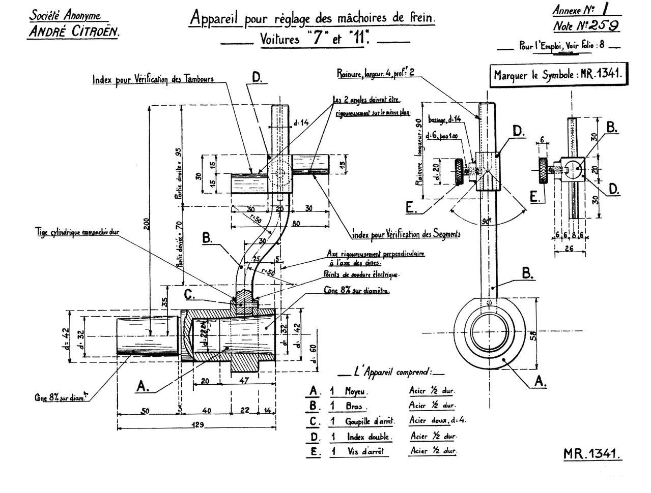

MessagePosté: Jeu 21 Mar, 2024- 14:59

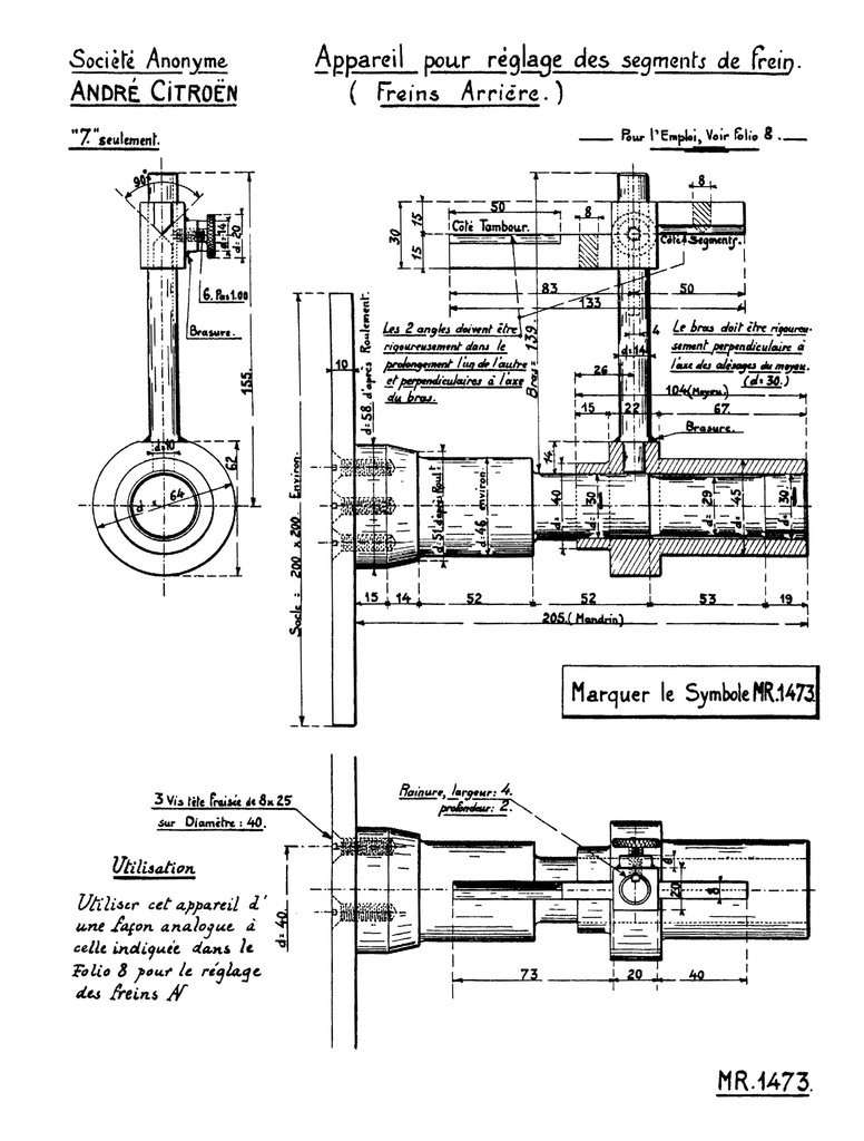

Au cas où cela serait utile à quelqu'un, je joins les plans de l'outil de réglage des freins, avant (1x) et arrière (2x), que j'ai reçu du FB groupe Traction Avant France.
