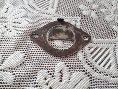

Voilà le moteur démarre au quart de tour , :D
j'ai trouvé une pièce mais je ne sais pas si elle vient de la trac :?:

[quote="lionel62"]j'ai trouvé une pièce mais je ne sais pas si elle vient de la trac
Si tu as démonté un seul moteur, oui elle provient de la Traction, vérifie qu'il y a bien la plaque du tube d'aération (reniflard).
J-Louis.

Non Jean-Louis j'ai déjà souvent refait des moteurs mais j'ai des pertes de mémoire , je prend beaucoup de photos pour palier à ca
j'en suis désolé , merci pour ta réponse , heureusement que ce n'ai pas trop grave

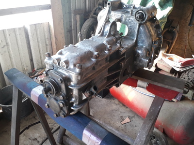

j'ai nettoyé la boite demain je démonte pour contrôler , promis je prend plus de photos Jean-Louis :)
j'ai commandé de la peinture noir satinée pour l'arrière

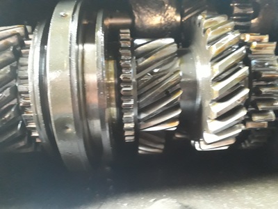

 Sujet du message: Re: restauration d'une trac 1938 BL
MessagePosté: Ven 09 Avr, 2021- 18:52
Messages: 392
Localisation: pas de calais
Bon pour le moment , je pense que c'est le pignon de deuxième :?: avec deux dents de cassé
en déposant le couvercle j'ai dégrippé un sélecteur mais l'autre avec la plus grosse fourchette , impossible
ca commence bien :wink:

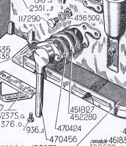

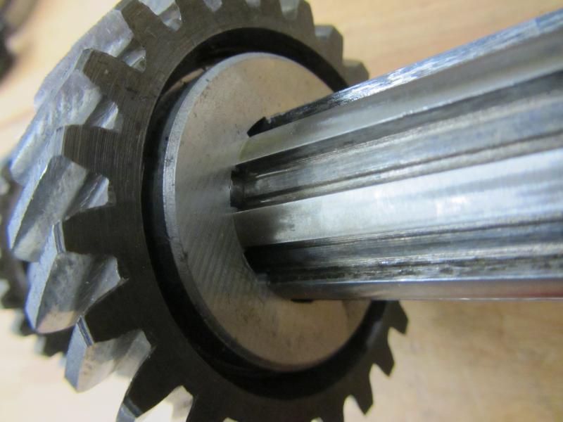

comment faire pour sortir ce pignon de l'arbre primaire :?:
il y a plus de casse (pignon de renvoi et pignon de prise directe ) en plus

MessagePosté: Sam 10 Avr, 2021- 21:16
Messages: 1236
Il y a un bonhomme de verrouillage qui bloque une rondelle crantée.
Je te conseille de suivre à la lettre le Dictionnaire des Réparations si tu te lances dans la révision d'une boite sinon tu seras vite déçu.
