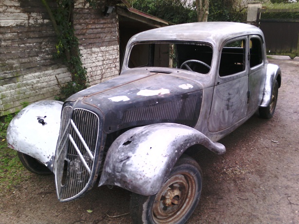

Une p'tite photo aujourd'hui de l'état d'avancement
IMG_20150104_131533-2.jpg [ 131.41 Kio | Vu 9311 fois ]

MessagePosté: Dim 04 Jan, 2015- 23:51
Messages: 551
Purée, ça gratte fort dans le coin...

c'est le plus dur et le plus long à faire :(

Ouais, moi c'est pas mon truc, j'en bave à chaque fois et physiquement c'est chaud. :evil:
Pour l'apprêt, idem, bonjour les ponçages... on commence au 220 on finit au 1200... entre-temps les bras tombent.

Oui mais quand on en arrive-là, Claude, les bras ne sentent plus rien depuis longtemps:

Ouais, et en plus toi tu as fait du poli et lustré !
Un truc de fou assurément...

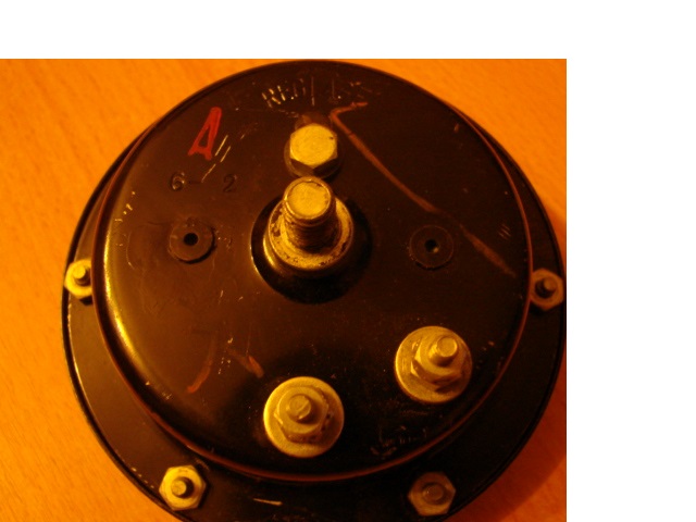

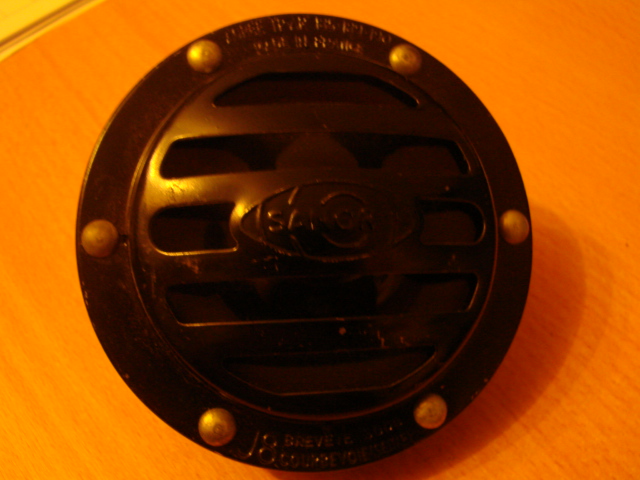

Je viens d'acheter 2 klaxons Sanor, mais il y a 2 endroits pour branchement de câbles et je n'ai qu'une arrivée électrique par klaxon sur ma traction, Savez comment brancher ce type de klaxon ? Merci

MessagePosté: Mer 08 Avr, 2015- 13:55
Messages: 283
Une masse, peut être.
Tu démonte et tu vois, sinon, tu essaye brièvement avec une batterie, en frottant les fils.
 Sujet du message: Re: 11B de 1957
MessagePosté: Mer 08 Avr, 2015- 18:31
Ou grave et aigu au choix :idea: il ne te reste qu'à tester les sons :wink:
MessagePosté: Mer 08 Avr, 2015- 22:03
Messages: 574
Localisation: Seine Maritime
Bonsoir :D
Merci beaucoup pour les réponses
En fait c'est une masse, et je ne savait pas qu'il y avait un réglage possible du son avec une vis au dos du klaxon.
Les deux sont montés et ils fonctionnent parfaitement. Merci
