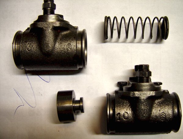

Une autre vue de mes cylindres... les miens n'ont pas ce tube à 90 degrés comme les tiens... :shock:

Ceux à l'arrière sont comme ça sur ma 11, et pas a l'avant (donc selon présence ou non de flexibles)

Ca se démonte,je pense que sans cette pièces le flexible est trop court :o ou du moins ça lui tire sur la gueule :shock:

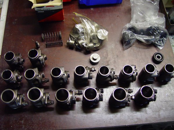

Salut...
J'ai contrôlé les cotes, c'est bon, sauf le diamètre mesuré à 31, cylindres et pistons.
On voit sur l'image qu'il s'agit de matériel d'origine, dûment estampillé de chevrons. :wink:
Maintenant, ce matériel a peut-être servi, mais est en état de conservation exceptionnel.
Je n'ai pas constaté de corrosion ou de rayures dans les cylindres.
Il serait bien de leur donner un coup de polissage.

A toi de contrôler tout çà, je ne donne évidemment aucune garantie ... :)
NB : Si tu as besoin de cylindres pour les freins arrières, j'en ai aussi d'avance. Passes-moi un MP avant que je parte à la poste en France..
