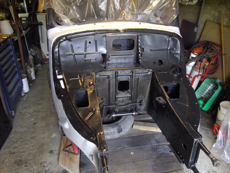

MessagePosté: Jeu 24 Mai, 2012- 21:56
Pierre j'ai fais comme tu dis
Commentaire: noir sous capot

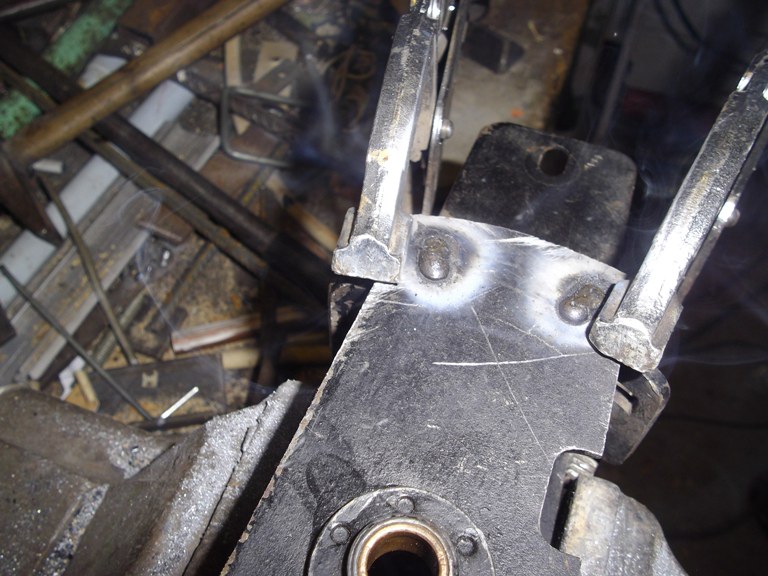

Ma cde de vitesse est bien malade le boulanger se servait souvent de la 1ère :lol:
Commentaire: l'est usé hein ?
TRACTION 013 - Copie.JPG [ 145.66 Kio | Vu 7685 fois ]

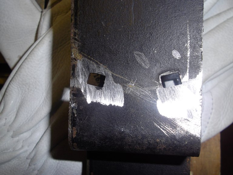

Commentaire: y'a pu k recharger en soudure
TRACTION 015 - Copie.JPG [ 118.65 Kio | Vu 7686 fois ]
:lol:

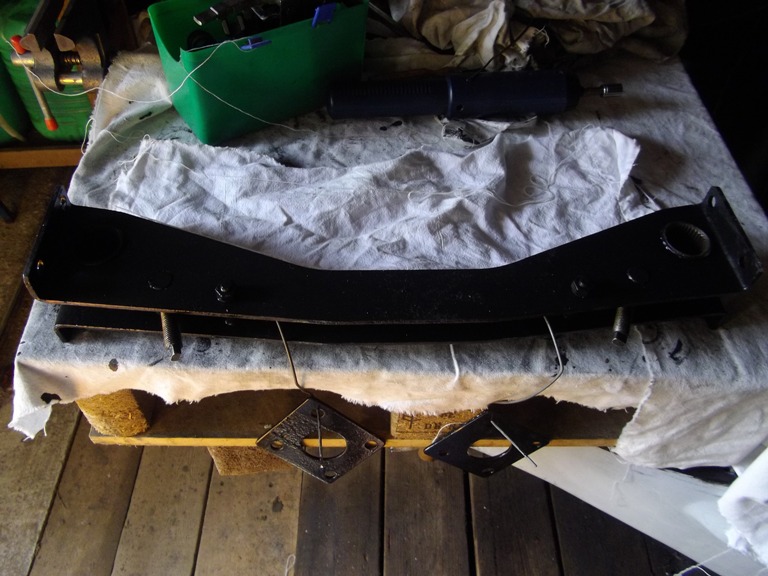

Ensemble de réglage des barres de torsion AV décapé, peint et assemblé prêt à être monté sur voiture
Commentaire: tout neuf
TRACTION 009 - Copie.JPG [ 180.19 Kio | Vu 7667 fois ]

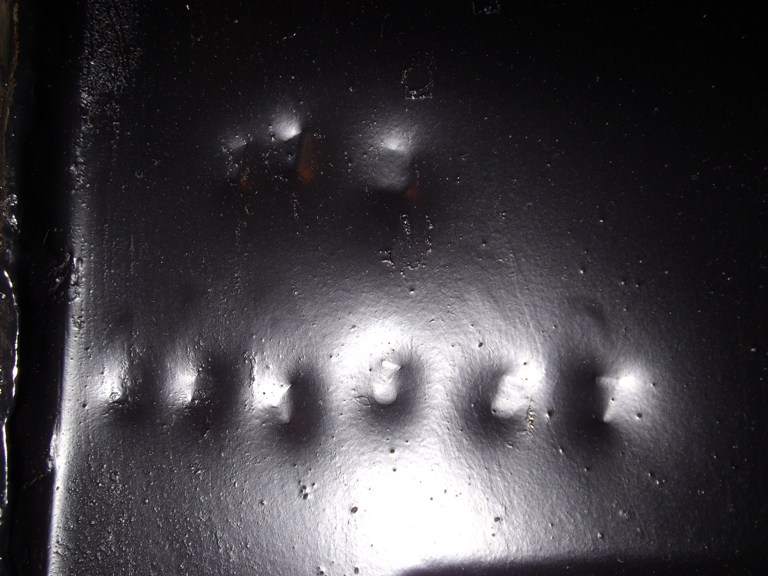

Après peinture (pas belle en macro) on voit bien le N° de chassis
Commentaire: N° de chassis
TRACTION 008 - Copie.JPG [ 158.51 Kio | Vu 7670 fois ]
N° 294357

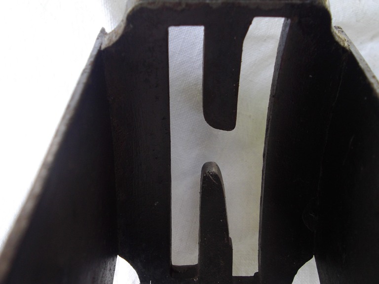

C'est un nouveau type de grille :" La grille en K" :lol:
MessagePosté: Lun 28 Mai, 2012- 22:39
Non Môssieur c'est de nouveau un H

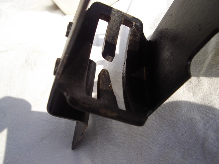

Commentaire: démontage
TRACTION 003 - Copie.JPG [ 155.68 Kio | Vu 7554 fois ]

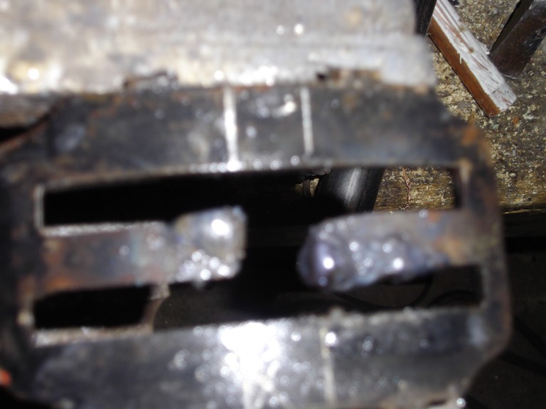

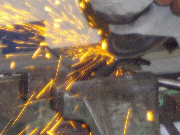

Commentaire: Recaharge en soudure
TRACTION 004 - Copie.JPG [ 135.46 Kio | Vu 7553 fois ]

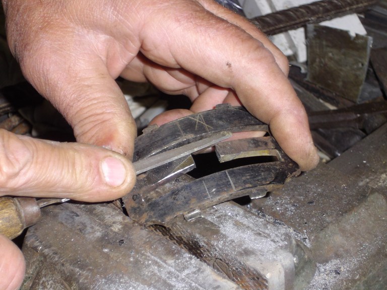

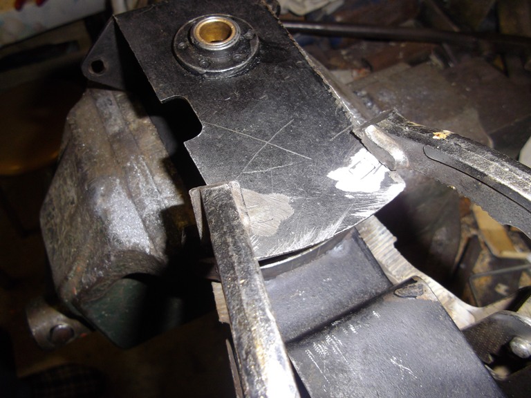

Commentaire: ébavurage
TRACTION 005 - Copie.JPG [ 181.2 Kio | Vu 7562 fois ]

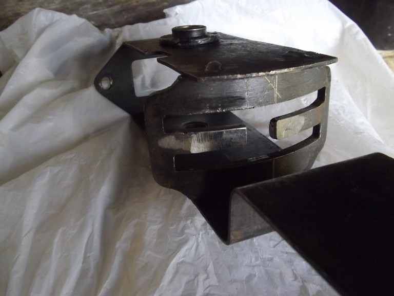

Commentaire: Finition
TRACTION 006 - Copie.JPG [ 166.48 Kio | Vu 7574 fois ]

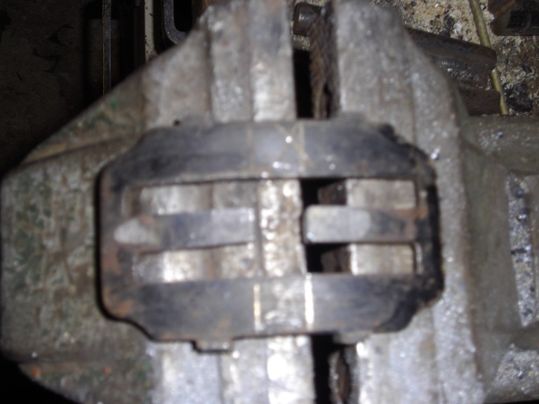

Commentaire: Prêt à remonter
TRACTION 007 - Copie.JPG [ 138.48 Kio | Vu 7570 fois ]
Commentaire: Remonté
TRACTION 009 - Copie.JPG [ 177.85 Kio | Vu 7584 fois ]
Commentaire: soudé
TRACTION 010 - Copie.JPG [ 168.15 Kio | Vu 7557 fois ]
Commentaire: Fini, à repeindre
TRACTION 011 - Copie.JPG [ 132.91 Kio | Vu 7561 fois ]
