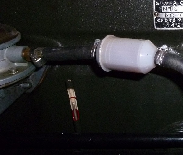

Tiens, petite question suite à ma dernière sortie, je voulais vérifier les différents niveaux dont l'huile (je ne l'ai jamais fait sur la 15) car mine de rien, ca fait 2 pleins que je roule. Alors comme elle ne fume pas et ne perd pas beaucoup d'huile au sol, je ne m'attends pas à une grosse baisse. Mais du coup, hier soir, je suis allé voir et c'est le néant: je ne vois même pas de flotteur. Y'a une astuce du style que le niveau doit se faire moteur tournant ou alors moteur arrêté mais juste après l'avoir coupé? Ou alors il serait possible que je n'aie plus le flotteur tout simplement? Si oui, il y a un autre moyen de vérifier le niveau?
Pour la boite, il faut dévisser le remplissage ou bien il y a un autre moyen de vérifier?
 Sujet du message: Re: La 15-six de Vravolta.
MessagePosté: Ven 04 Nov, 2016- 08:27
Pour l'huile moteur c'est une jauge flottante qui doit apparaître dans une fenêtre.
Le niveau se contrôle moteur arrêté, à froid de préférence.
Si on ne la voit plus, il faut en rajouter.
Le niveau de boîte par le bouchon de remplissage qui est muni d'une petite jauge.
NB : Perso je n'aime pas trop ce système de jauge flottante. Les 15H ont une jauge normale.
Il serait bien d'essayer d'en trouver une et de la changer. C'est tout à fait faisable.

Alors je regardais donc bien comme il faut mais je vais quand meme verifier qu'elle n'est pas collée quelque part ou cassée car j'ai pas roulé des milliers de kms non plus.

La jauge à flotteur
P1030984 (4).jpg [ 115.82 Kio | Vu 11259 fois ]

moteur flottant
jauge flottante

C'est clairement le truc que je regardais, mais a priori, je ne vois pas mais alors pas du tout la tige dedans. Donc soit j'ai plus un poil d'huile, mais ca semble peu probable vu le peu de de kms parcourus depuis le dernier niveau, la faiblesses des fuites et l'absende de fumée à l'échappement, soit ce truc a disparu ou est collé tout en bas ou s'est cassé, etc...
J'irai à la pêche demain afin de voir si le tube contient quelque chose.

Il me semble me souvenir qu'entre le maxi et le mini il y a pas loin de deux litres.
Essayes peut-être d'abord d'en rajouter.

Tu as deux vis à retirer pour sortir le guide et la jauge.
Ce guide est prolongé d'un tube du diamètre du flotteur

Bon, bien verdict: j'ai pu rentrer 25 cms de fil de cuivre dans le tube de mesure du niveau d'huile ce qui démontre que la jauge n'est plus là. Du coup, 2 questions: est ce que quelqu'un a une idée de la hauteur que devrait avoir cette jauge? Car vu que c'est un simple bout de métal, je dois facilement pouvoir en refaire une. Et en attendant, est ce que j'ai un autre moyen de faire le niveau?

.....bin elle est passée ou cette jauge.......???????
En réalité c'est une tige métallique avec un rond de liège à son extrémité.
Pour la petite histoire quand j'ai acheté ma 15 en 1978 et n'y connaissant rien j'ai tiré sur cette tige métallique avec une pince au point de tout arracher.
Le carter contient 7 litres d'huile.
Tu vidanges et tu remets 7L
Ou alors tu retires la trappe sous le moteur pour essayer de récupérer cette jauge, mais la pompe a huile étant très proche ce n'est pas gagné.
Bon courage.
PS : le diamètre de la tige du flotteur est beaucoup plus petit que le diamètre du tube guide
C'est surement pour ça que tu as pu passer un fils de cuivre

Je ne sais pas comment c'est concu, mais est ce que quand on vidange, on voit encore le sommet du flotteur dans la fenêtre? Car concrètement, j'ai en bas de la fenêtre un espace puis un trait rouge puis environ 2cms plus haut un trait blanc. En regardant bien, je ne vois rien d'autre qu'un tube vide avec une fenêtre et le fil de cuivre que j'ai rentré, c'est du cuivre rigide pour l'électricité de la maison avec sa gaine plastique autour donc il fait à peu près le diamètre intérieur du tube (disons, les 2/3 à vue de nez). DOnc ca me semble difficile qu'il ait croisé le flotteur.
