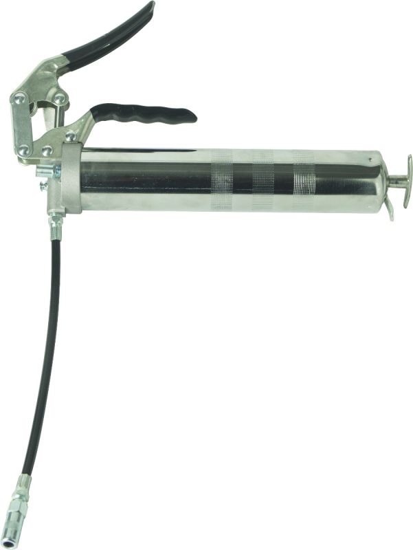

Il existe des pompes à graisse (manuelles) plus pratiques:
https://www.luro.fr/media/catalog/produ ... 33_1_1.jpg
Cela permet de pomper d’une seule main et d’avoir l’autre main libre pour maintenir le bout du tuyau sur le graisseur...

Nicolas, on en trouve facilement un peu partout, sur internet en cherchant: "pompe à graisse à poignée" ou en magasin de bricolage (en France, chez Brico, Casto ou Merlin Pimpin...), pour moins de 30 €.
Il y a même des tutos pour savoir comment s'en servir, avec astuces et différences entre la graisse marron (classique) et la graisse verte (filante et insoluble, mais un poil plus chère). :wink:

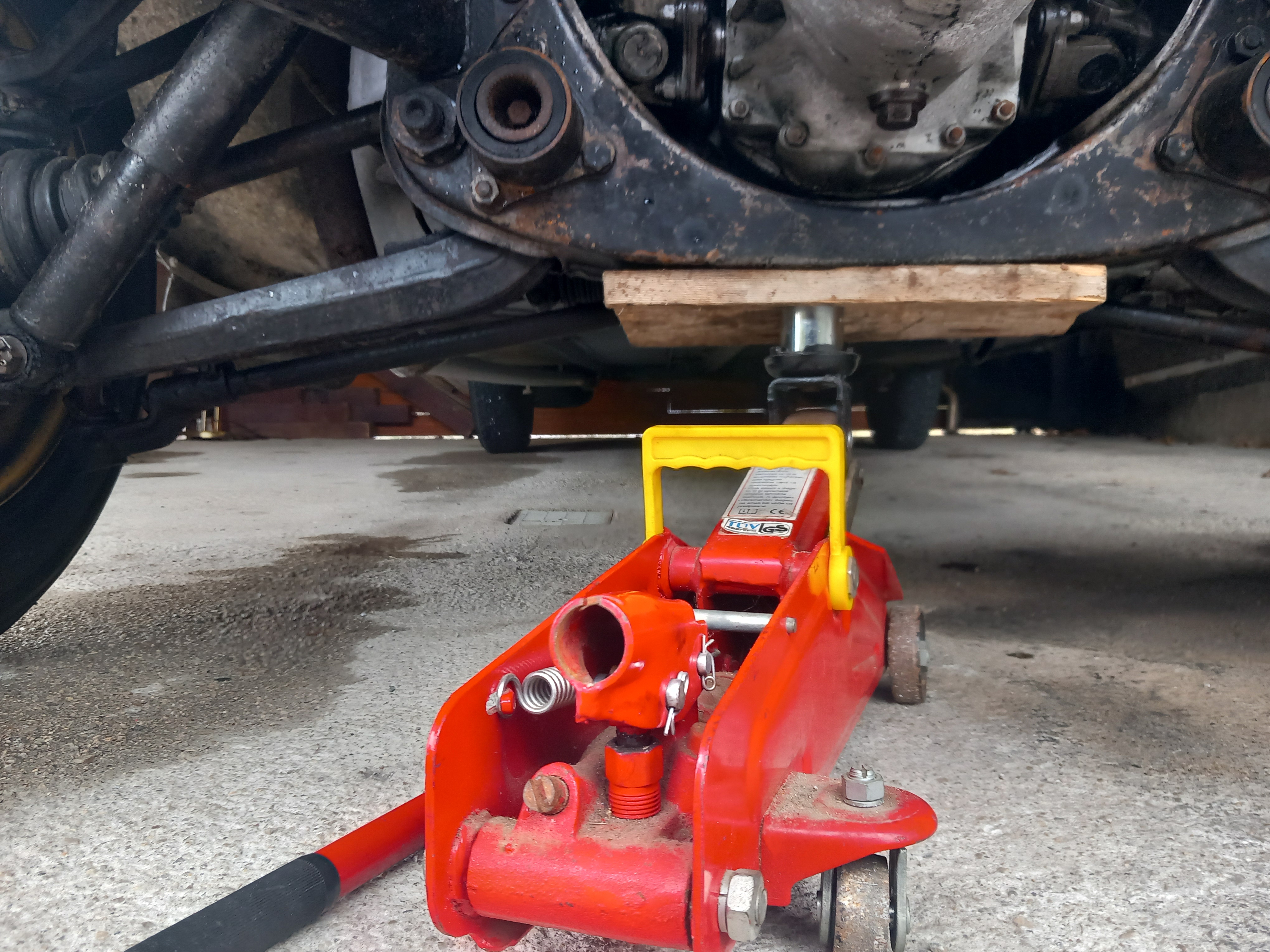

Samedi après-midi, j'ai commencé à travailler sur le lubrification.
Je soulève la voiture pour soulager le train de roulement, mais après la première graisse, la graisse a disparu et les magasins sont déjà fermés. Donc ça continue la prochaine fois. :mrgreen:

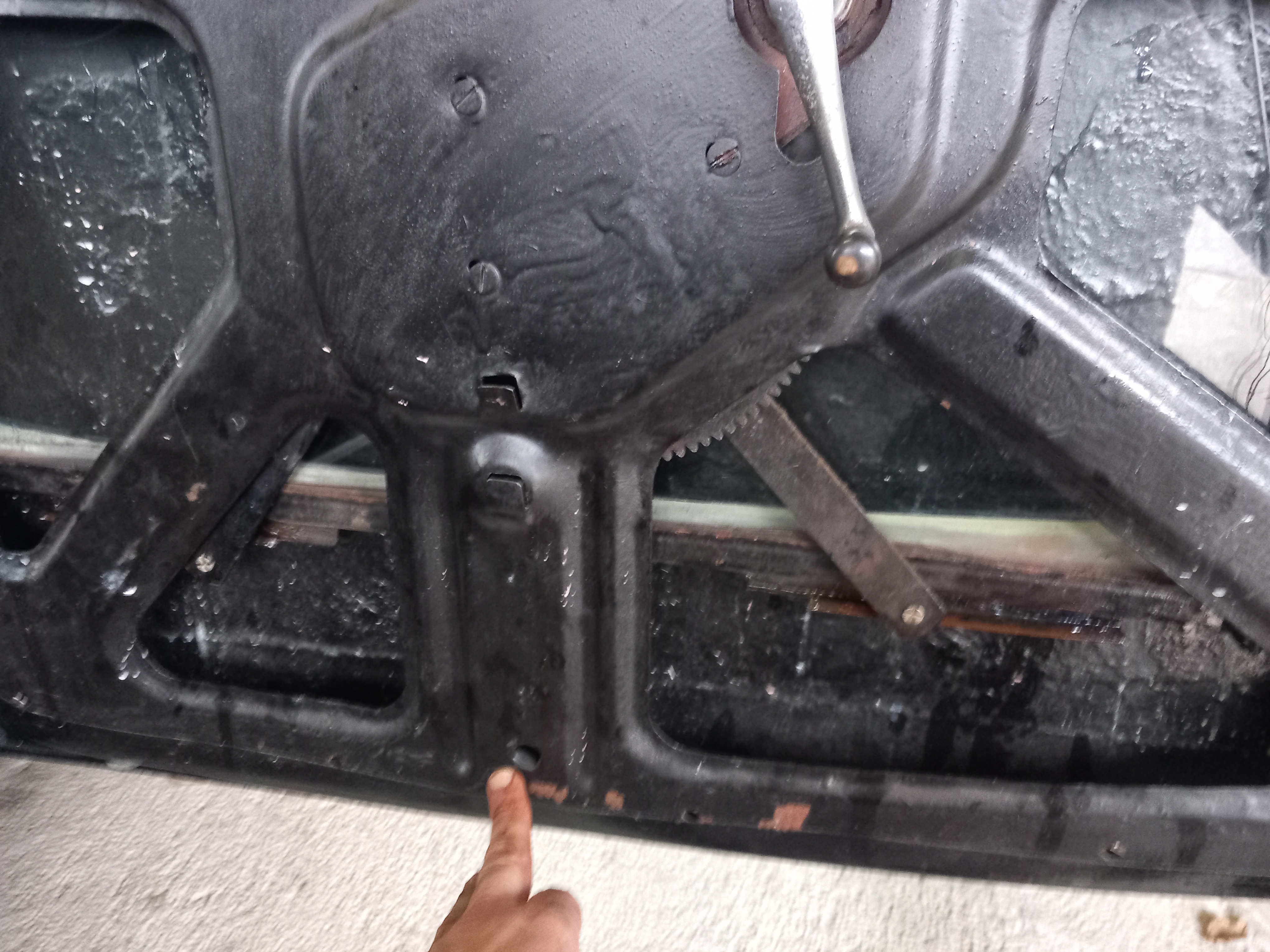

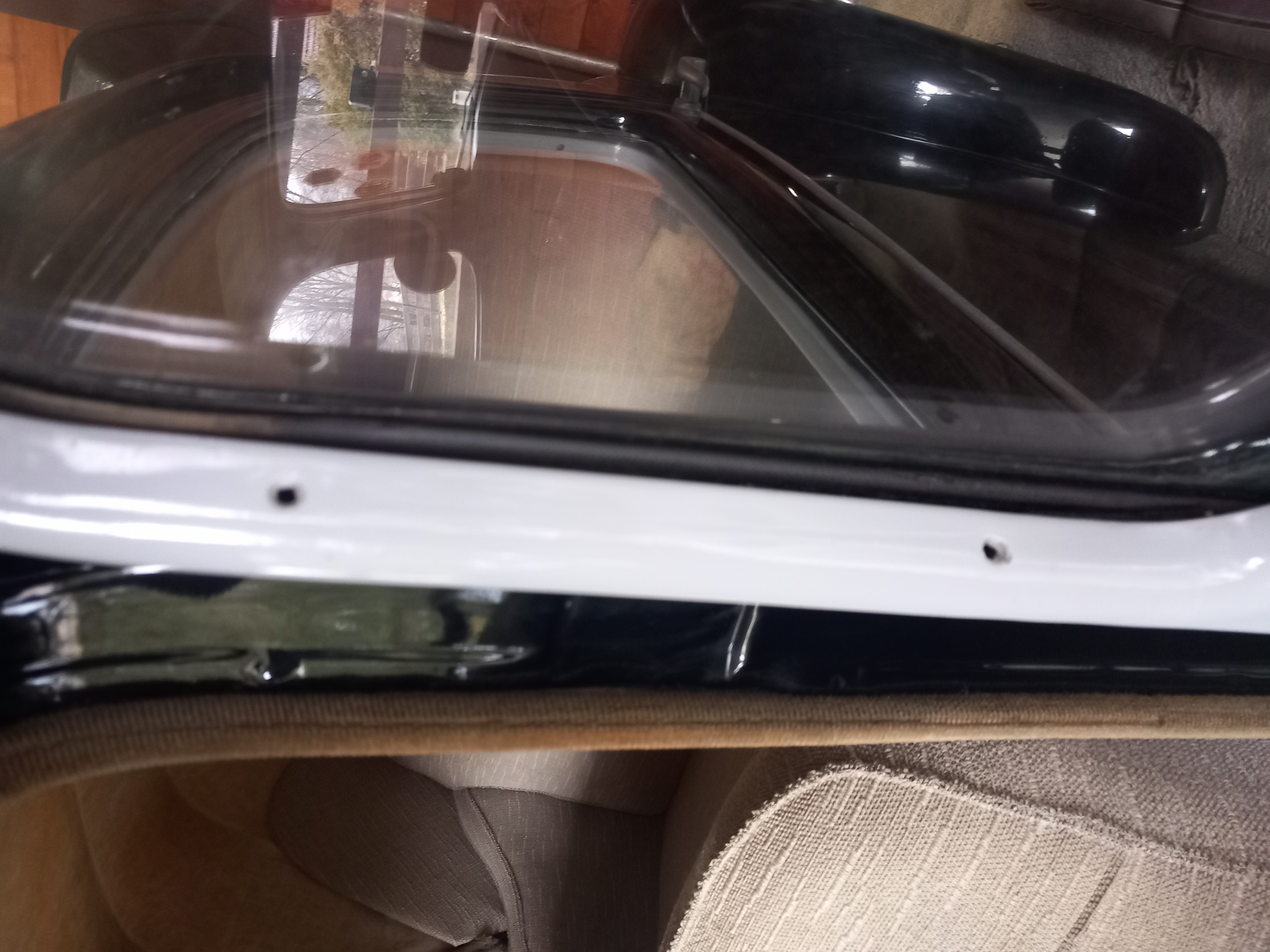

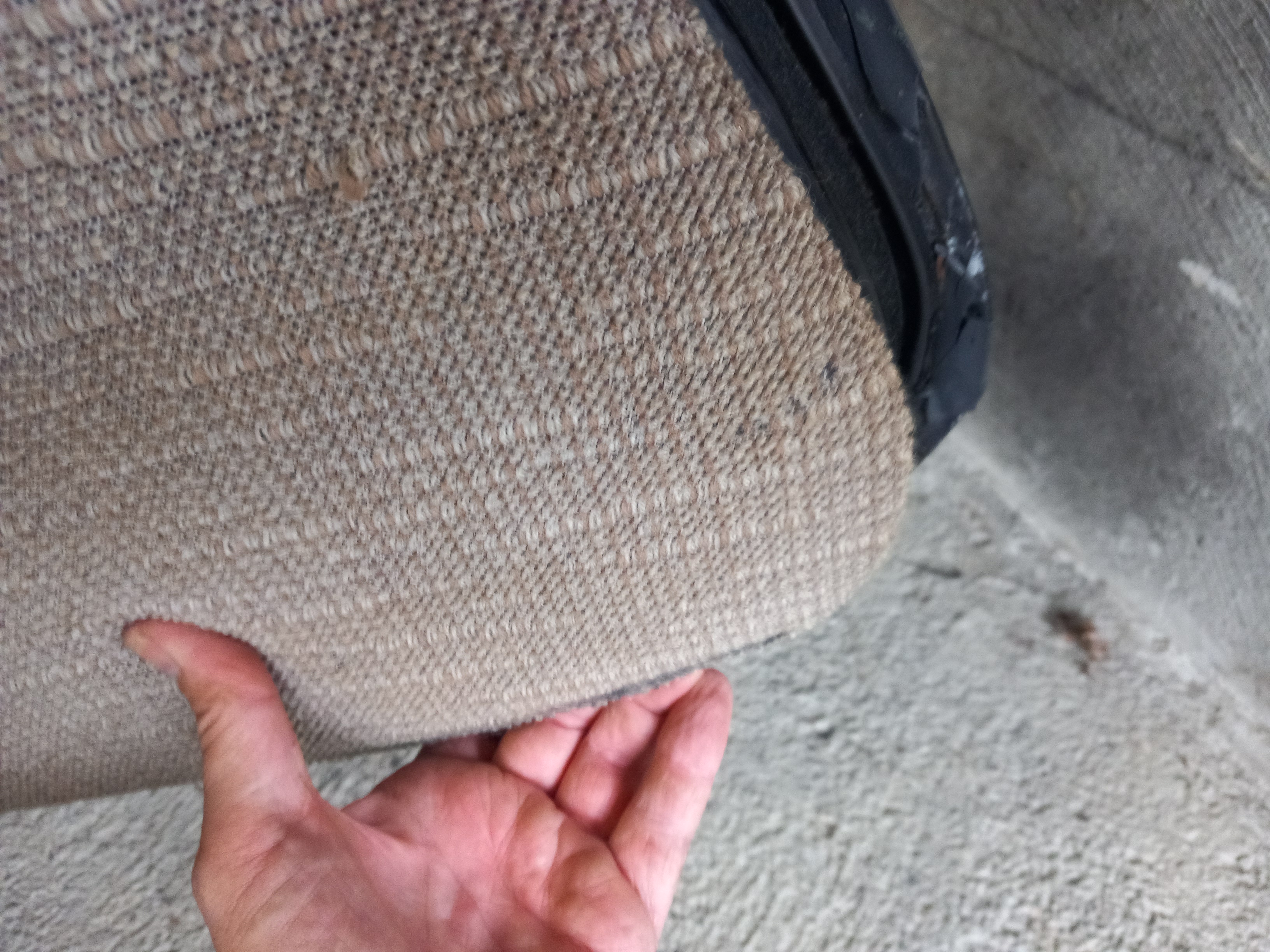

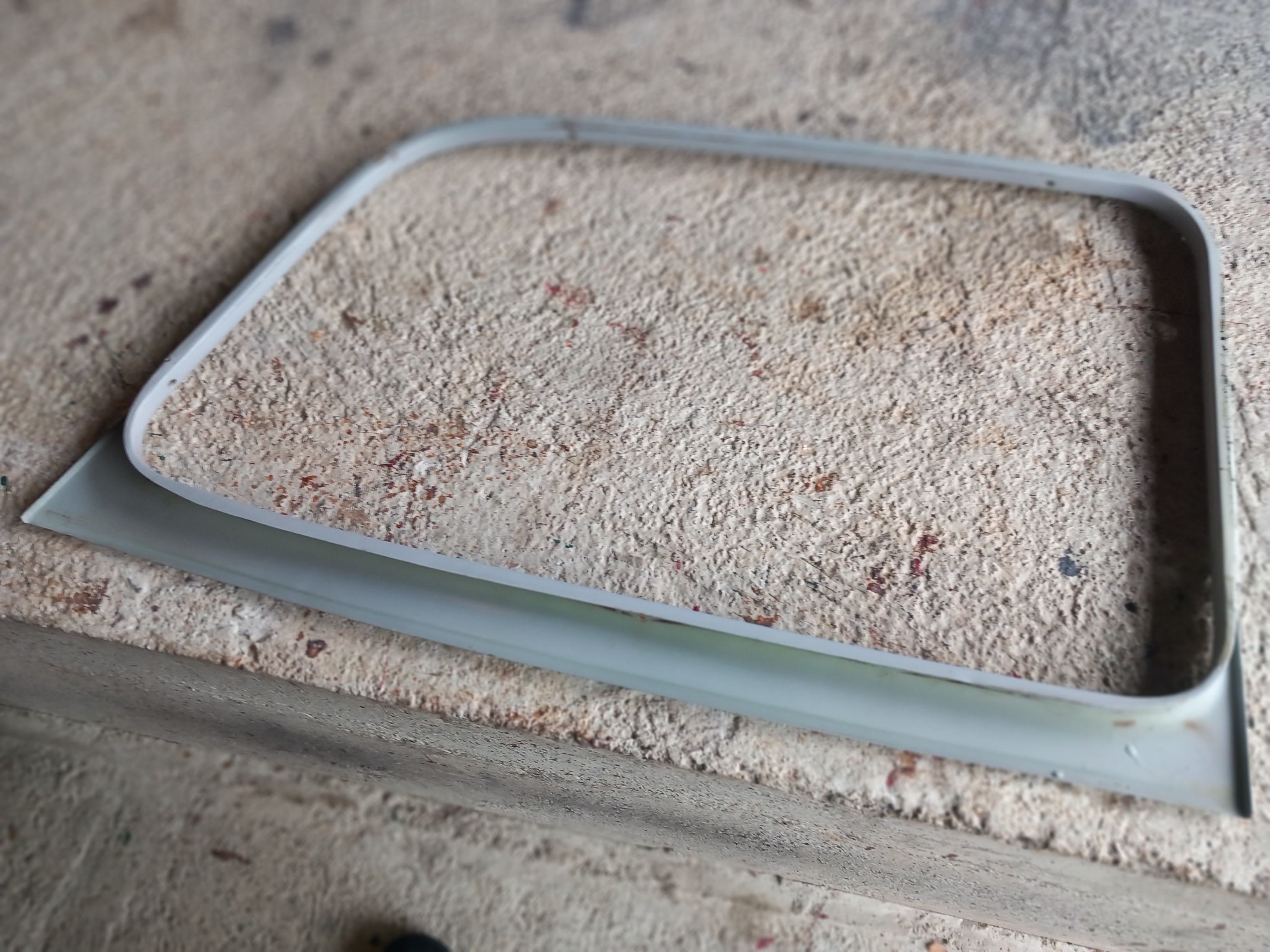

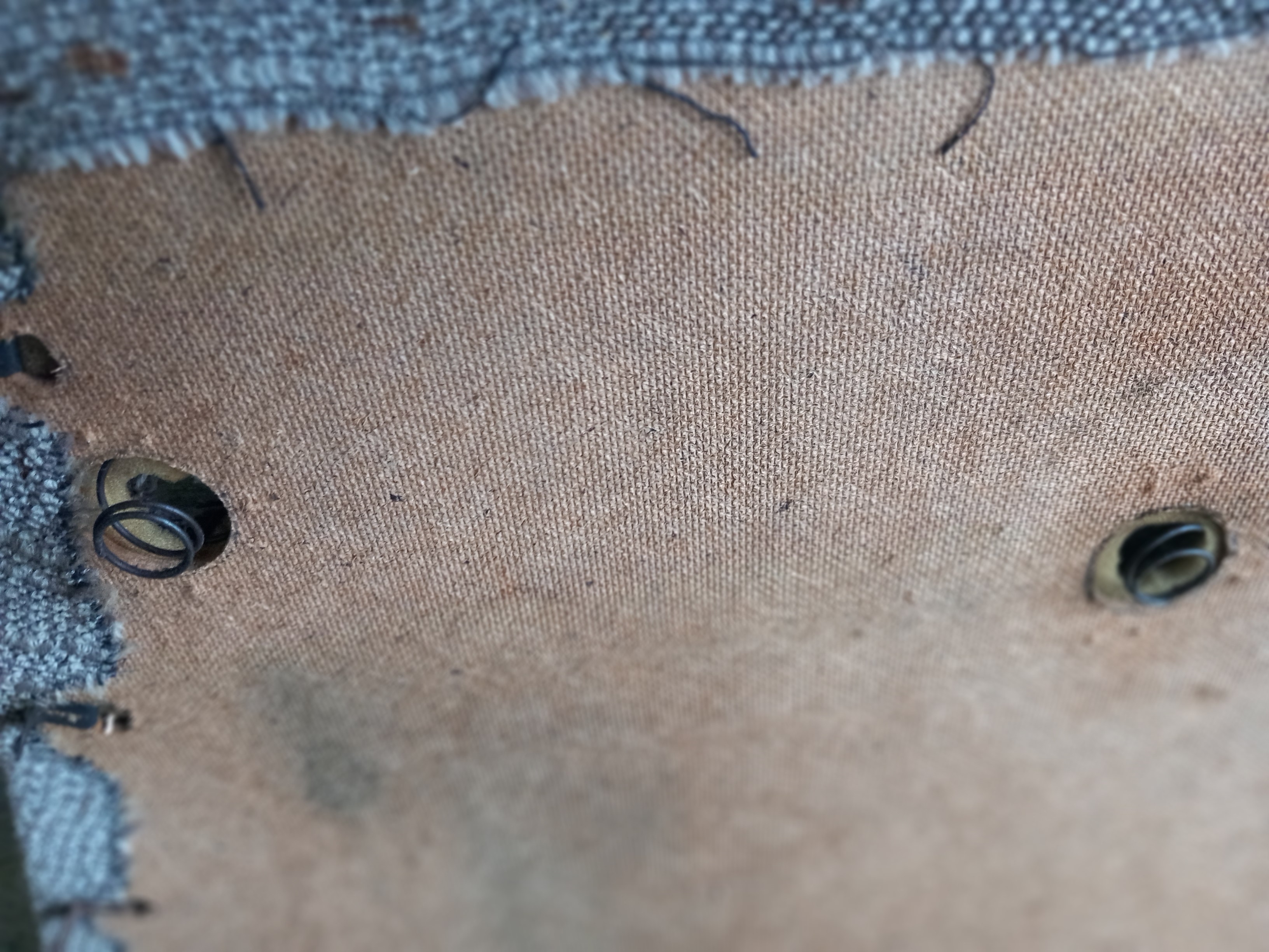

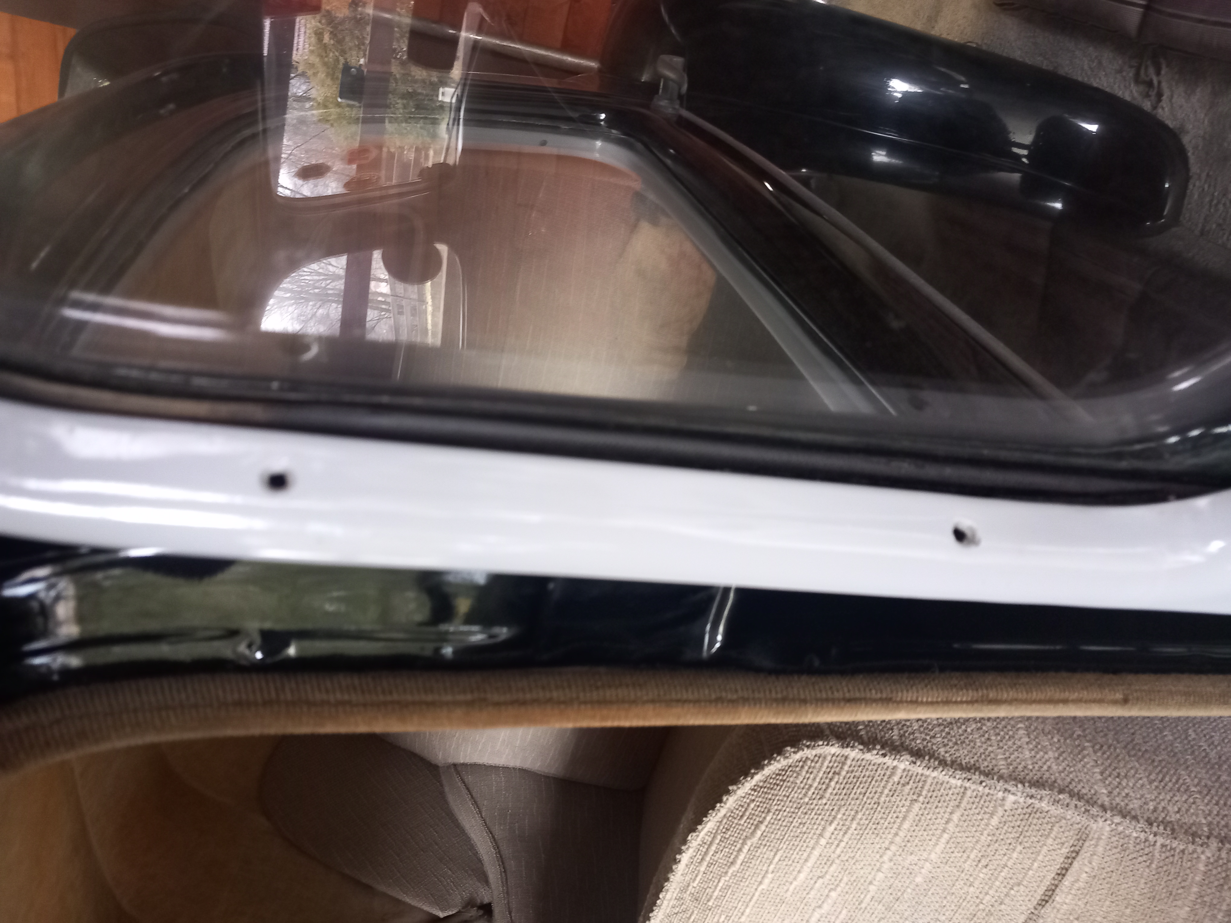

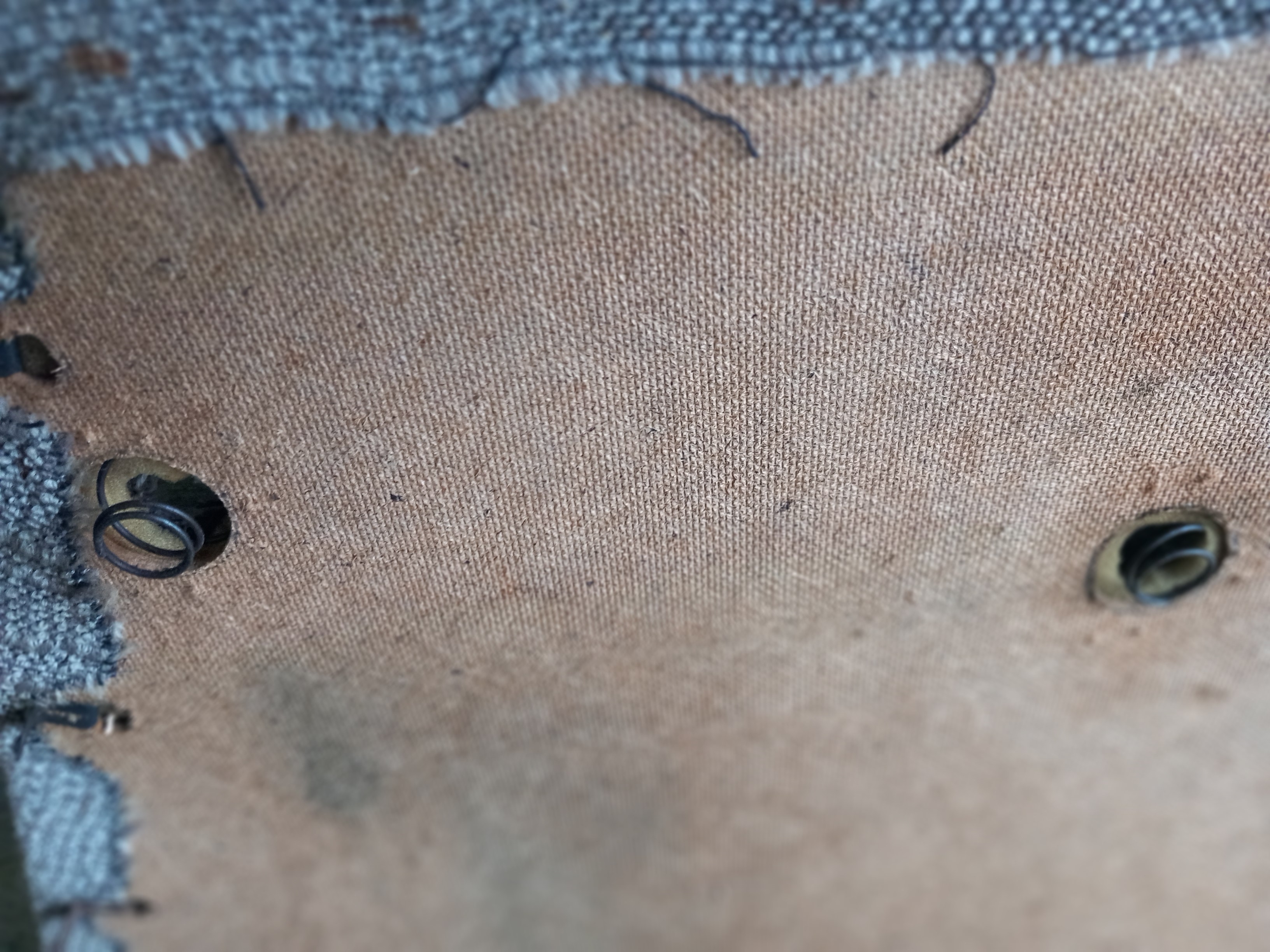

En plus des travaux mentionnés, j'ai également entrepris la réparation du mécanisme avant gauche de rehaussement de la vitre. Le verre restait parfois coincé lors du levage ou se détachait du support lors de l'abaissement.
J'ai d'abord regardé une vidéo sur YT (Tutorial Traction), puis je me suis mis au travail.
Tout d’abord, le cadre intérieur de la porte est retiré, qui est maintenu en place par cinq vis.

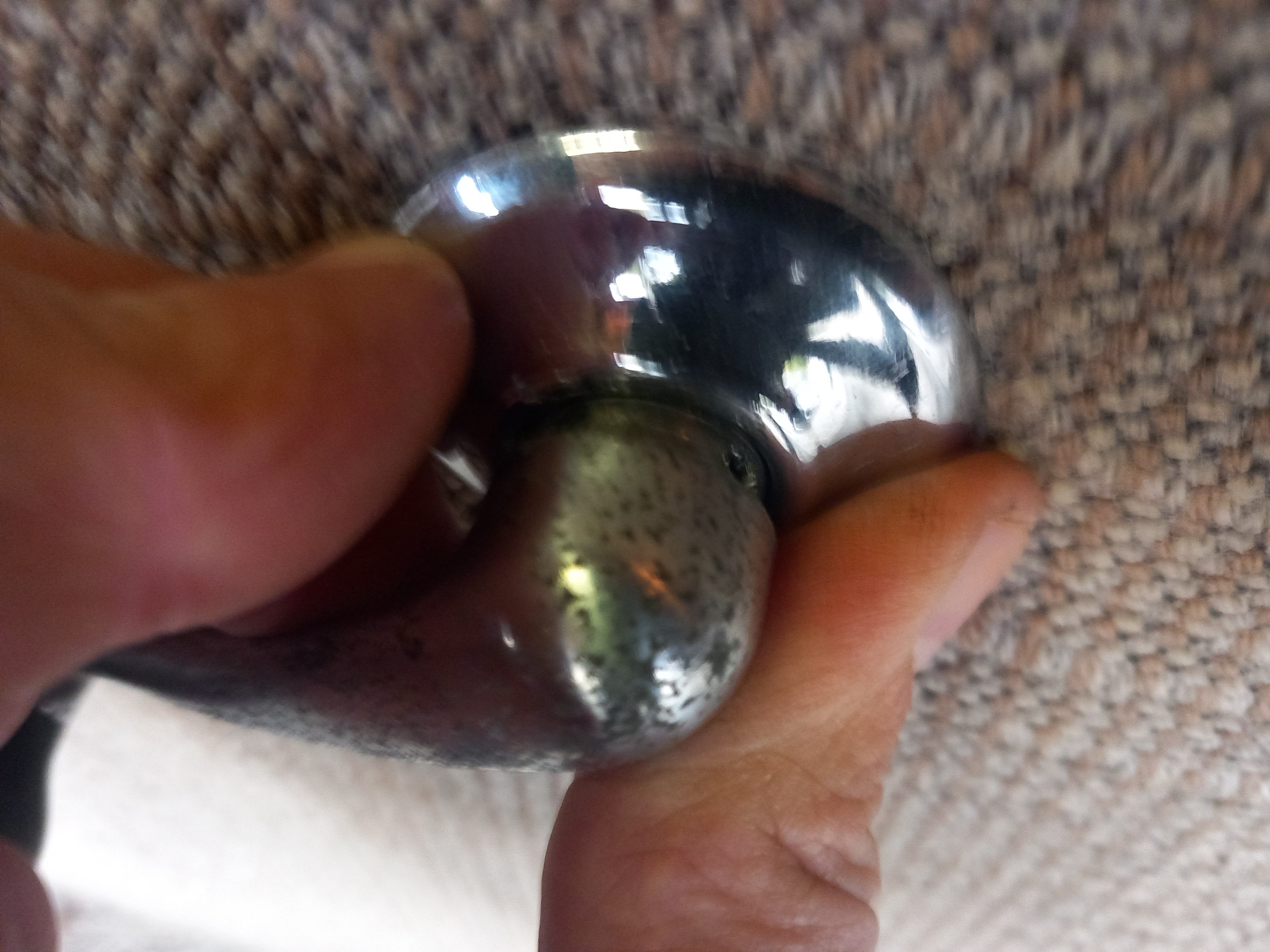

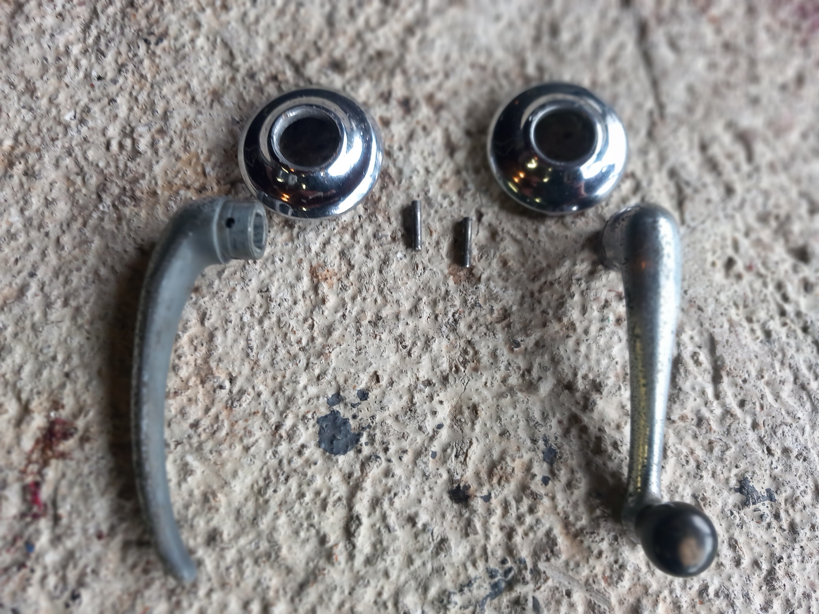

Retirez les poignées de fenêtre et de porte en poussant le couvercle décoratif contre le papier peint pour révéler le fusible que vous poussez. Ensuite, vous retirez simplement la poignée.
Retirez lentement et progressivement le papier peint. Il faut également veiller à ne pas perdre le ressort du levier.
Je mets temporairement le papier peint dans un endroit sec afin que l'humidité extérieure ne le déforme pas.

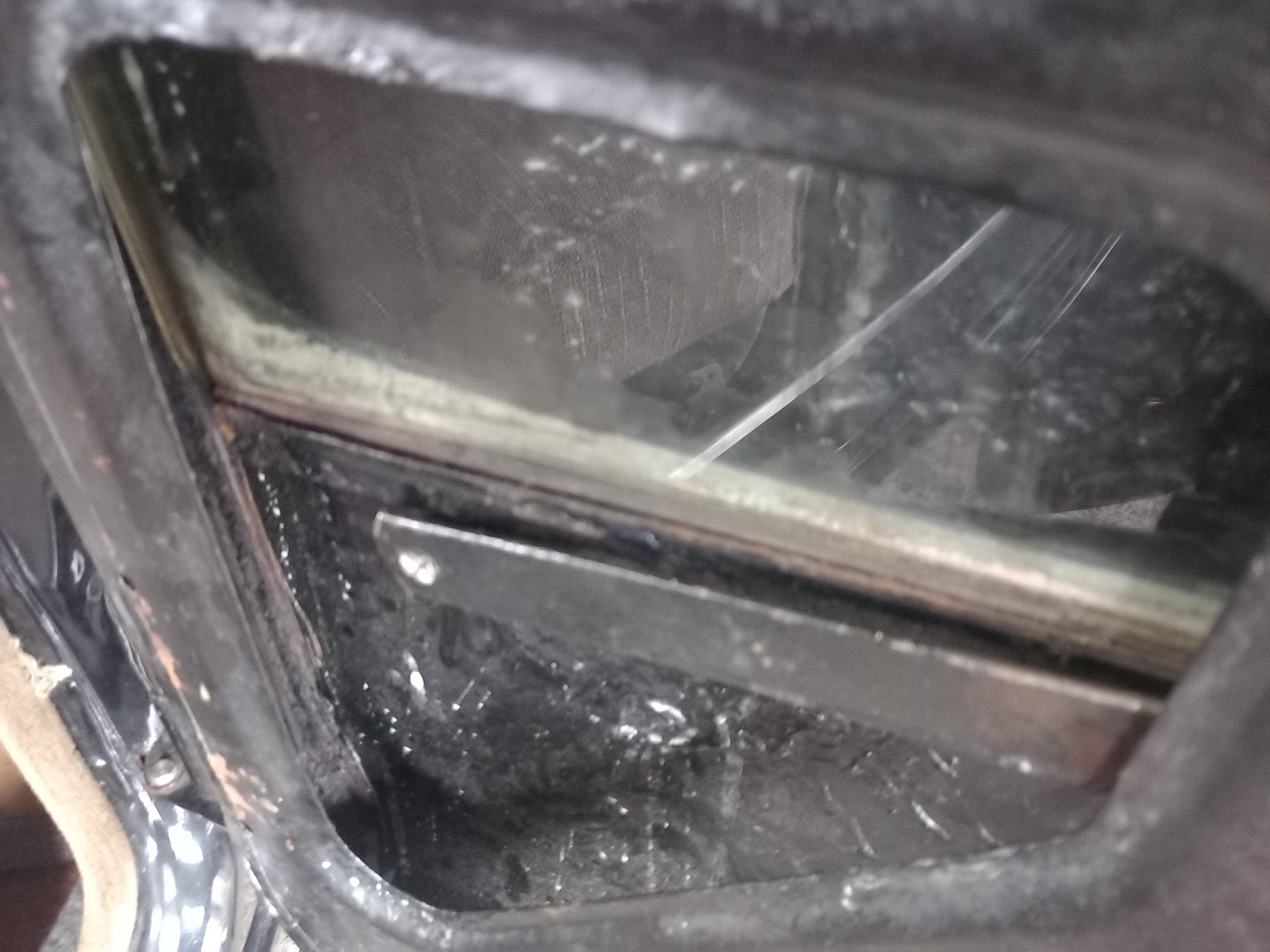

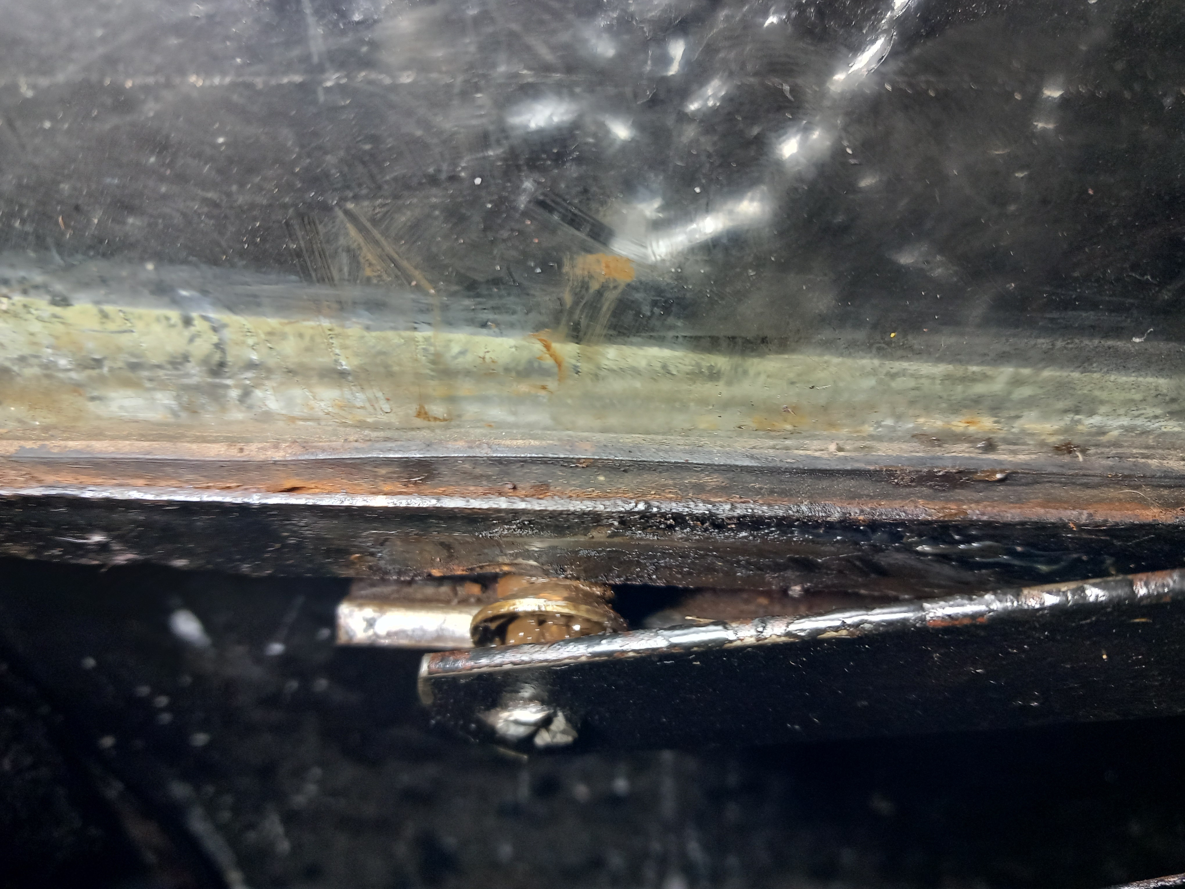

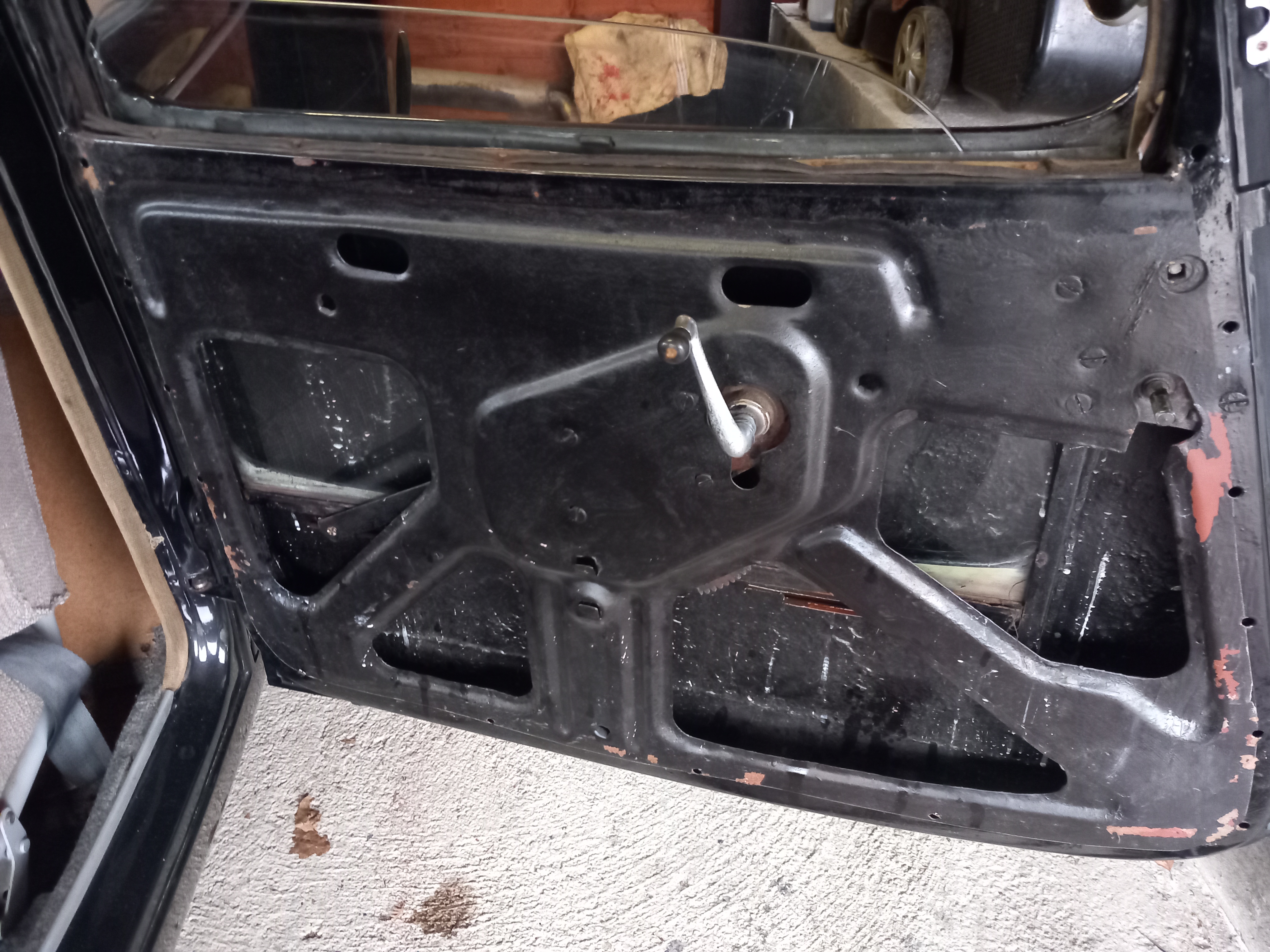

Après avoir retiré le papier peint, vous atteignez le mécanisme de levage.
La poignée est installée temporairement pour faciliter le démontage du mécanisme lui-même.
Une vue rapprochée du mécanisme en verre en position abaissée.
Lorsque le grand engrenage tourne, il déplace les leviers à ciseaux dont les pointes avec roues se déplacent vers la gauche et la droite le long du bord inférieur du porte-verre, le soulevant ou l'abaissant ainsi.
C'est aussi là que le problème s'est posé. L'usure du bord du support en verre est visible dans la partie la plus sollicitée. Résultat, la roue déraille et la vitre se coince.
Heureusement, il y a un bon artisan à proximité qui y soudera du nouveau matériel pour que la roue ne déraille plus.
