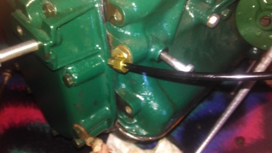

une petite question que vient à la place des deux trous avec un pas de vis entre le tuyau de pression d'huile
j'ai regarder sur google mais on ne vois pas car c'est le coté caisse

Rien !
Ces trous sont seulement utilisés sur les moteurs MI

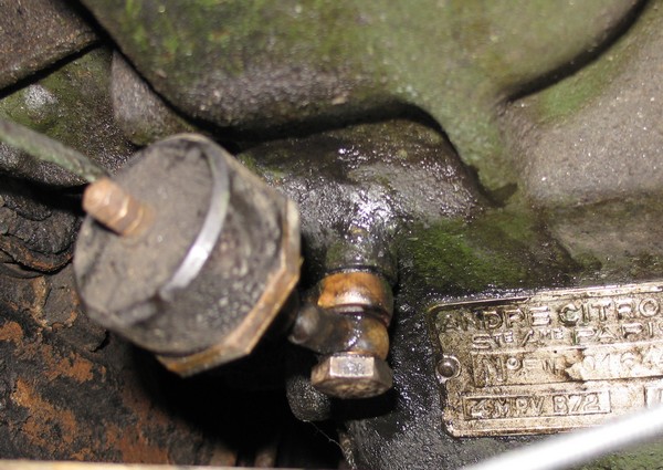

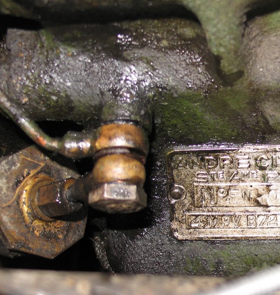

bonjour,
C'est pour les modèles de 34 à fin 36 voir début 37, ou est pris le départ de la tuyauterie pour le graissage de l'axe des culbuteurs et de la tuyauterie de l'indicateur de pression d'huile, (Réf 470.482, L=740 mm). Avec l'évolution, il à été monté un contacteur, comme sur ma 7 C de 09/1936. Voir photos.
La vis TH du raccord est de 10X31 au pas de 100.
J-Louis.
