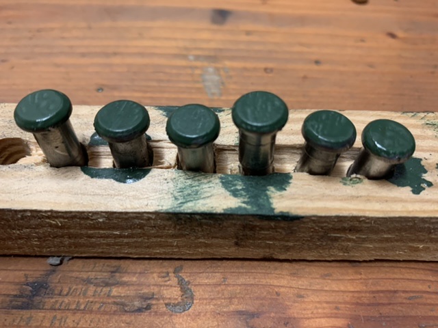

Le carter de distribution en aluminium ne sera pas peint.
Par contre la visserie en acier est peinte en vert moteur :

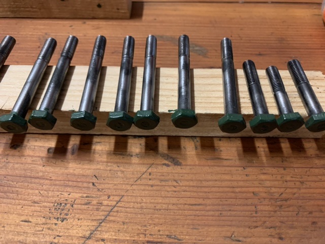

Les axes de tringleries de vitesses sont également peints.

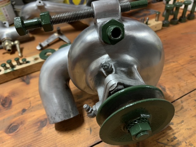

Je termine la finition de la pompe à eau :
La poulie en fonte et la vis de réglage de la courroie sont peintes en vert moteur.

MessagePosté: Ven 01 Mai, 2020- 22:11
Comment as tu procédé pour polir le collecteur d'admission....?????
MessagePosté: Ven 01 Mai, 2020- 22:43
Ben dis donc y en a des vis et boulons.
MessagePosté: Ven 01 Mai, 2020- 23:58
Président de la TU
Messages: 777
Bonsoir Alain,
Voilà comment j’ai procédé :
- Ébarbage à la lime des bavures de fonderie
- Dégrossissage à la ponceuse circulaire grain 50
- 1er ponçage manuel à la cale papier de verre 180
- 2e ponçage papier de verre 400
- 3e ponçage papier de verre 800
- Finition à la laine d’acier et Belgom Alu
- Lustrage avec un gant de toilette en coton
Temps passé : 12 heures pour le collecteur d’admission !
Jean-Louis Poussard
