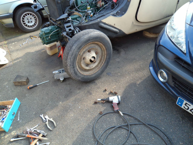

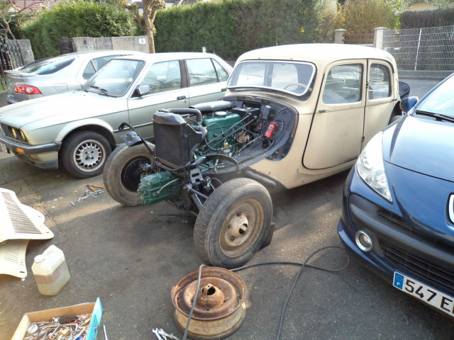

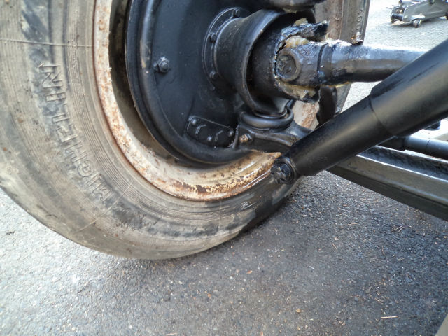

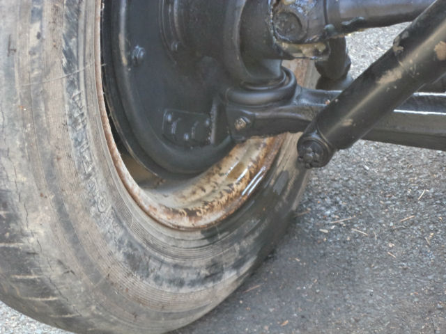

Dernier jour de beau temps,j'en profite pour la remettre sur roues :D
les jantes ne sont pas belles,de toute façon est vont prendre la peinture,donc pas grave :roll:

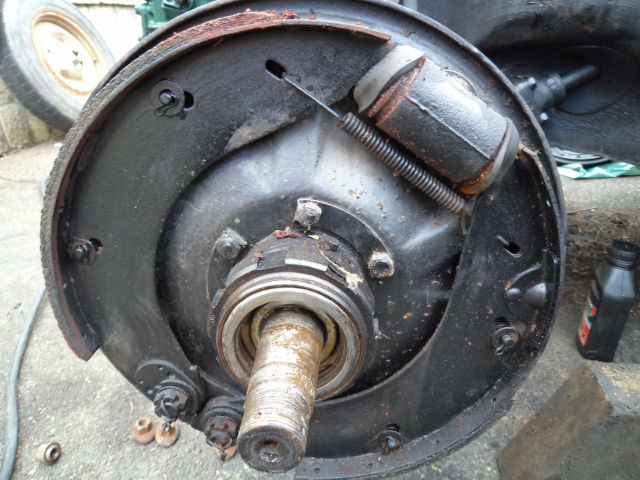

je purge les freins et la tuile arrive :cry:

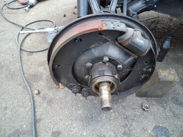

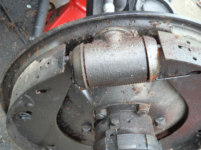

AV droit,le cylindre de roue qui pisse,pédale au fond :evil:
bon il n'y a plus qu'à passer commande pour les pièces ;)
je voulais faire un tour avec et bien finalement c'est raté.......

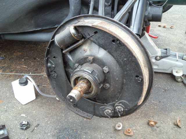

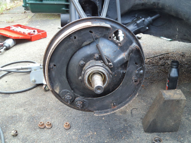

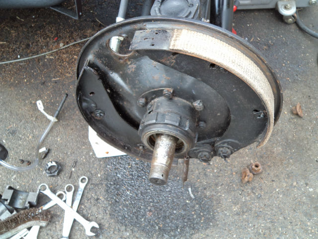

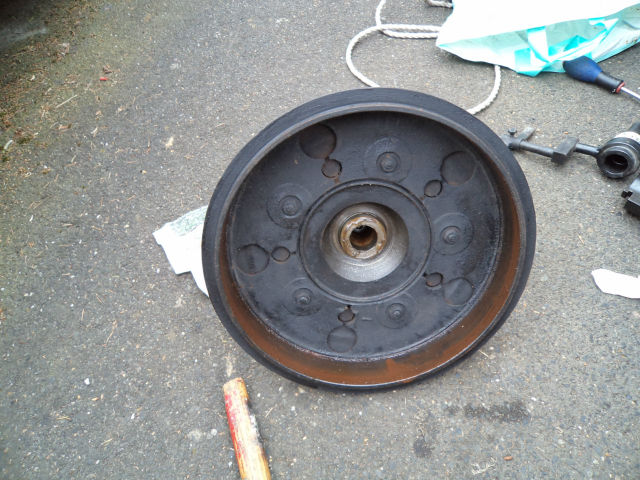

Bon on recommence,faire et défaire c'est progresser 8-)

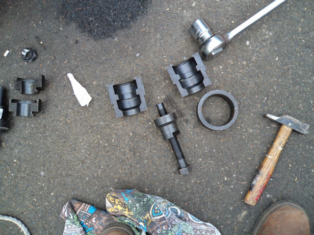

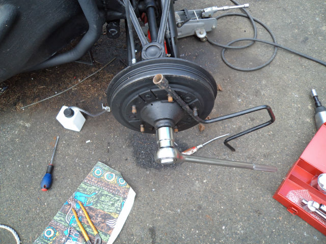

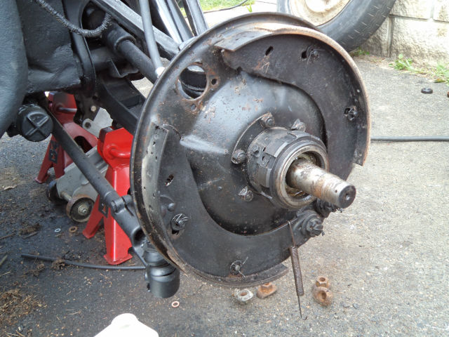

défaire le tambour,c'est un pas inversé à droite pour le gauche et l'inverse

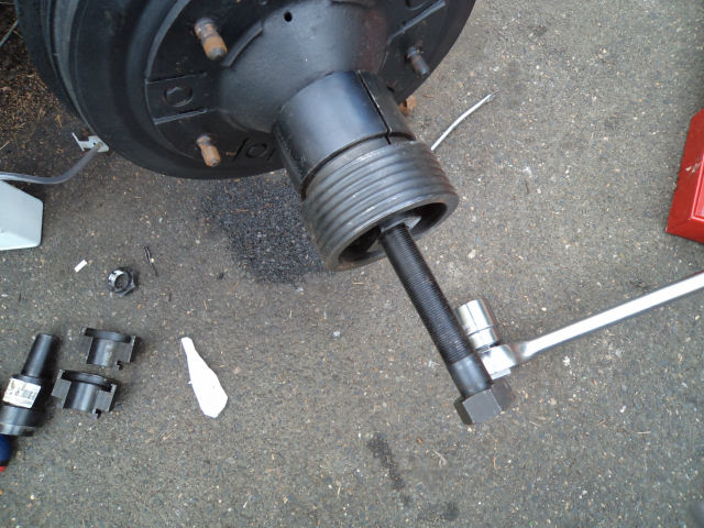

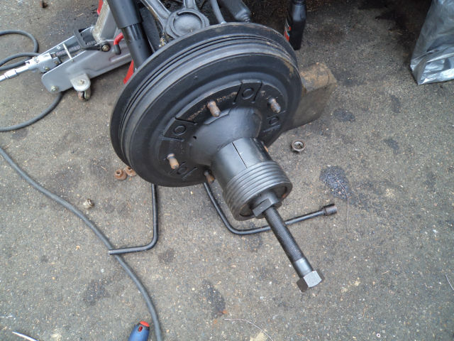

l'outil spécifique pour enlever les tambours,merci olivier 11300 :D ;)
on le place et on monte la bague pour bien caler les coquilles

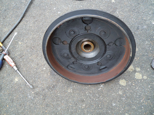

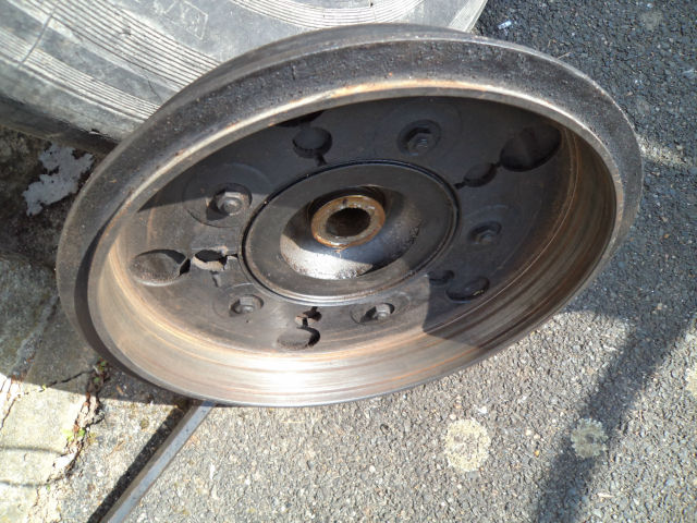

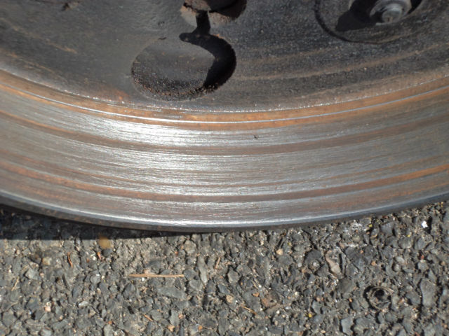

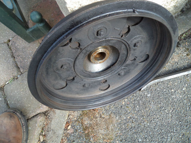

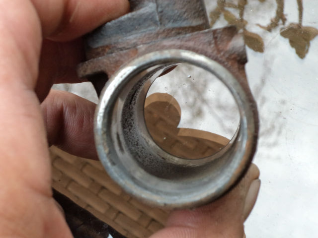

l'état du tambour AVD :cry:

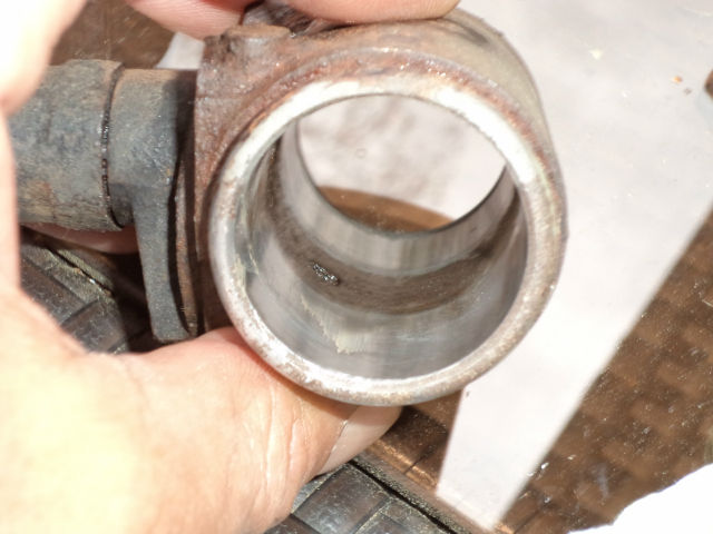

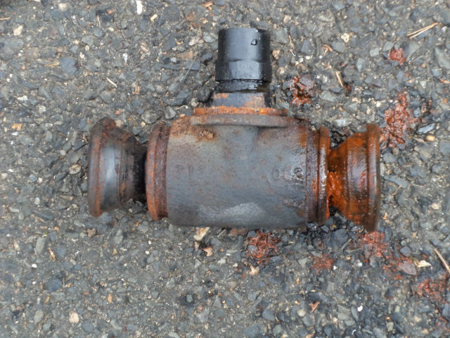

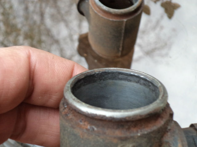

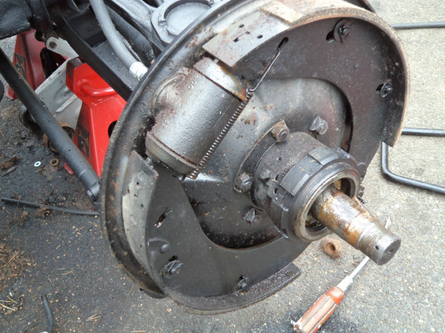

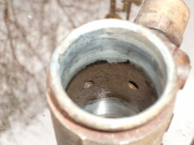

Le cylindre de roue :x

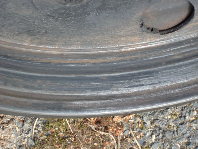

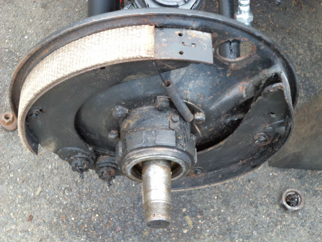

à gauche maintenant :shock:

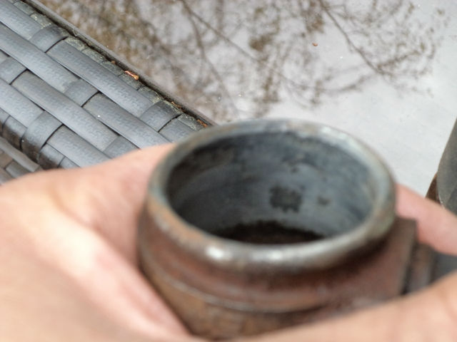

après nettoyage et papier de verre :D

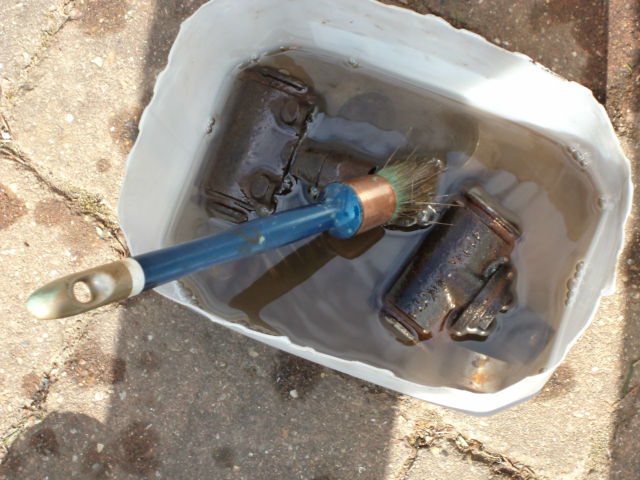

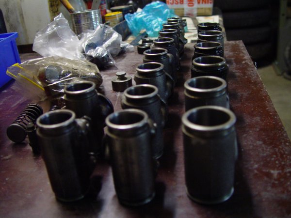

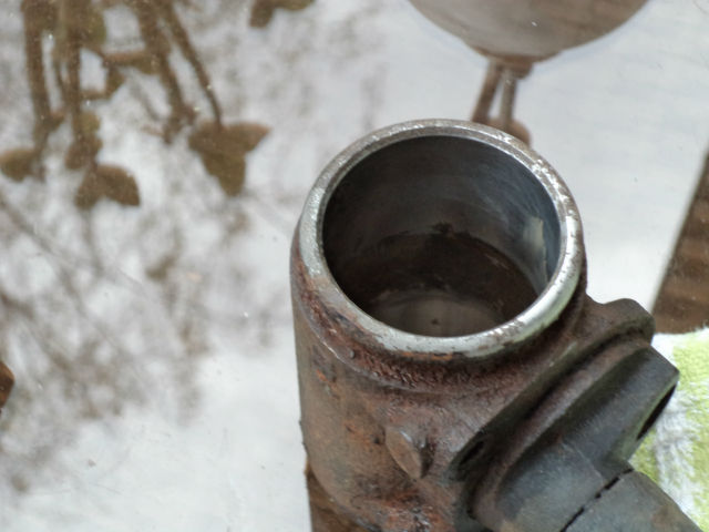

les cylindres baignent dans du diluant,on va voir ce que ça donne

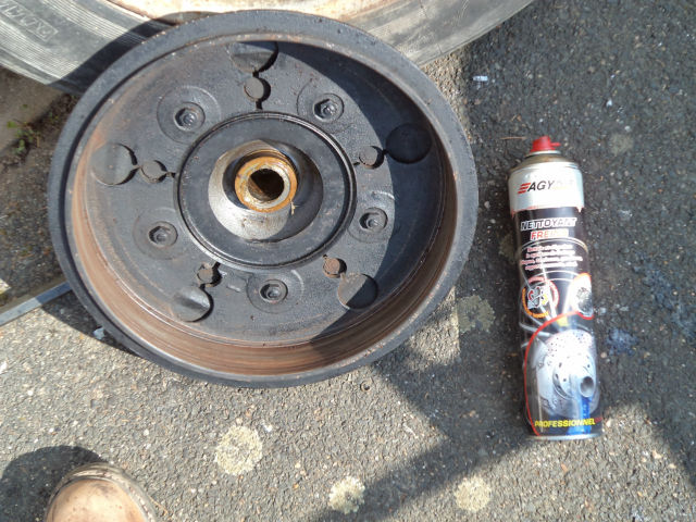

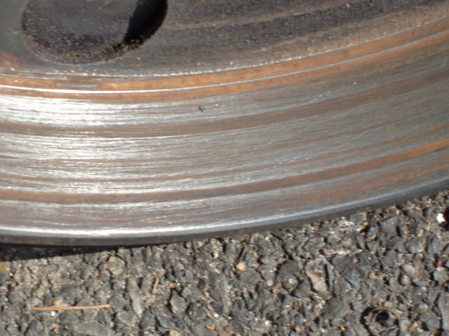

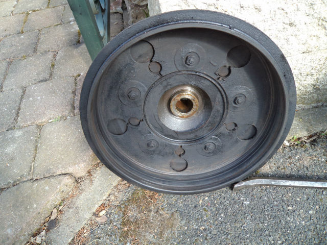

nettoyage des tambours :P
ils ont rencontrés les rivets dans une autre vie :roll: je vais les faire rectifier pour avoir un bon freinage 8-) il faut rectifier :evil:

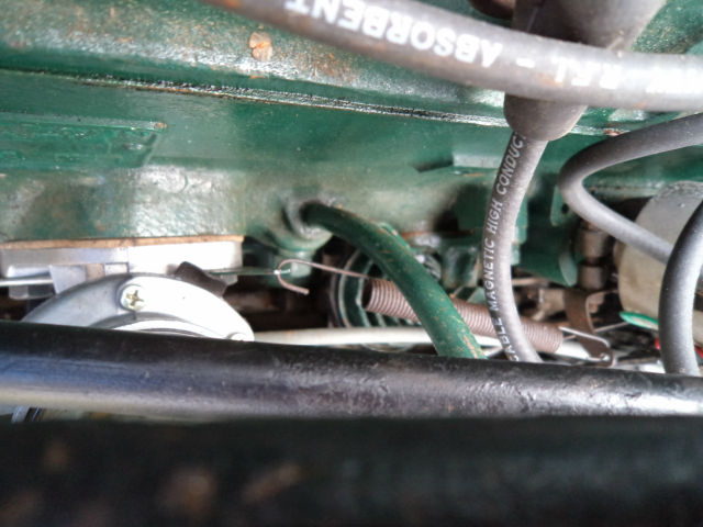

du coup je vais remplacer aussi le maître cylindre,je pense que ce ne sera pas du luxe,par contre,il faut aller le chercher sur une BL,il est entre le moteur et la caisse,une belle partie de plaisir
on ne le voit même pas de dessus :roll:

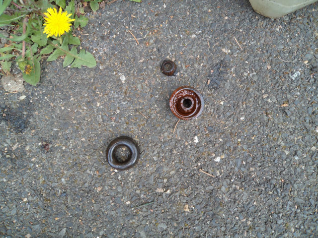

bon,ils sont morts,j'avais commandé le nécessaire réparation,il faut les changer :evil:

Bonsoir Moux
Avant de le changer essaye avec un honnoir pour nettoyer l'intérieur.
MessagePosté: Mer 04 Avr, 2012- 18:59
Non Eric, çà c'est poubelle :!:
J'en ai plein un carton de ces cylindres, et des origines en bien meilleur état.
Qu'il me donne les cotes exactes, je lui en envoie deux.

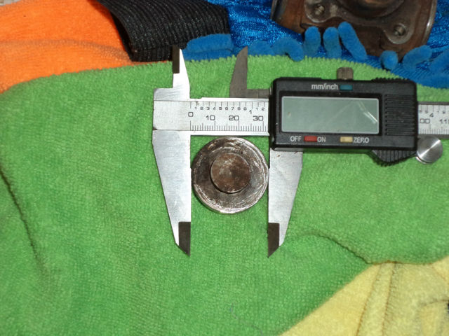

salut pierre et merci pour ta proposition :D je croyais que c'était tous les mêmes :( je vais te donner les diamètres des pistons,ça te va :?: ou tu as besoin d'autre chose :!: :wink:
philippe,je confirme ils sont morts,le métal est trop marqué :o :wink:

Bravo pour travail, et courage pour le maitre cylindre, c'est pas évident à sortir mais c'est possible, avec des petite mains et de long doigts. :mrgreen:

Il me faudrait les longueurs et les diamètres intérieurs. (j'en ai trois modèles différents)
J'ai aussi quelques pistons, ressorts etc.
Les coupelles et cache-poussières sont à acheter en neuf. ... Faut pas hésiter avec çà.

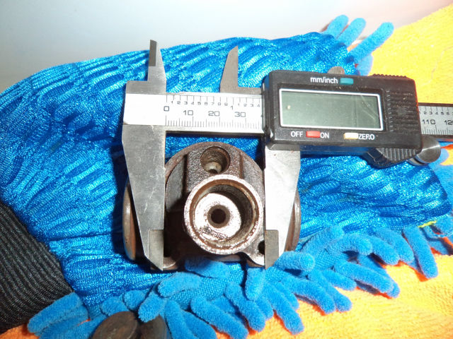

MessagePosté: Mer 04 Avr, 2012- 20:24

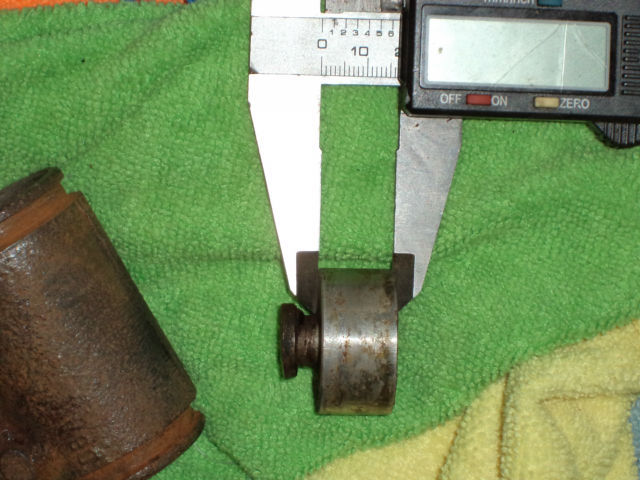

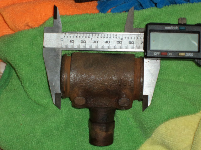

merci les gars,je pense que je vais en chier pour le MC :cry:
pierre,je te laisse les mesures :D
entraxes fixation 36
diamètre piston 32
longueur cylindre 68
épaisseur piston 17
9a te va :?:
Je ne veux pas abuser mais si tu as 2 pistons propres je suis preneur aussi,ton prix sera le mien :D
merci encore,je te laisse mon adresse en MP :wink:
alain
MessagePosté: Mer 04 Avr, 2012- 20:29
OK, je vais regarder si j'ai les mêmes.
