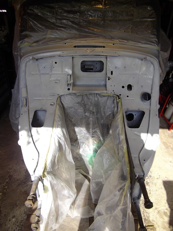

Bonjour, avec le soleil c'est mieux, voici quelques photos de l'avancement
Commentaire: Insono compartiment moteur

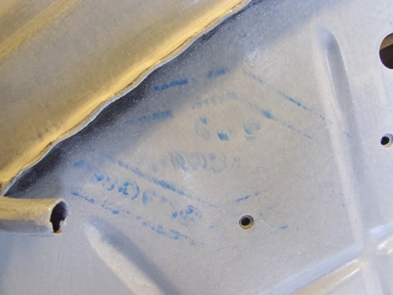

Commentaire: apparition d'une inscription invisible tôle nue sous le régulateur qu'est ce?

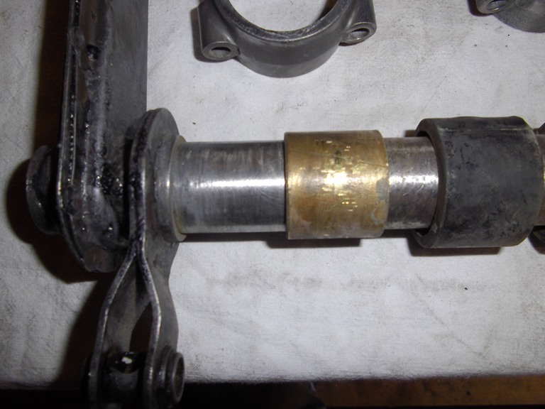

Commentaire: bague bronze grippée par la graisse sur l'axe de frein à main, un comble

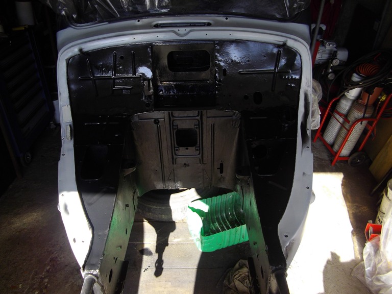

Avec le soleil c'est bien pour la peinture le remontage va pouvoir commencer après le "noir mat"

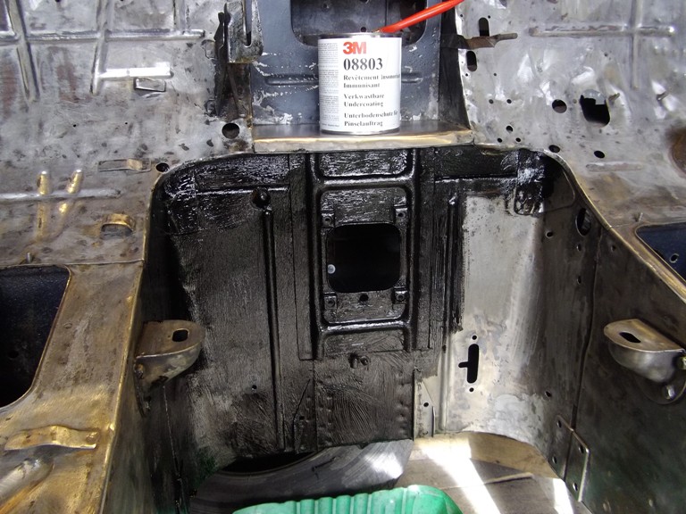

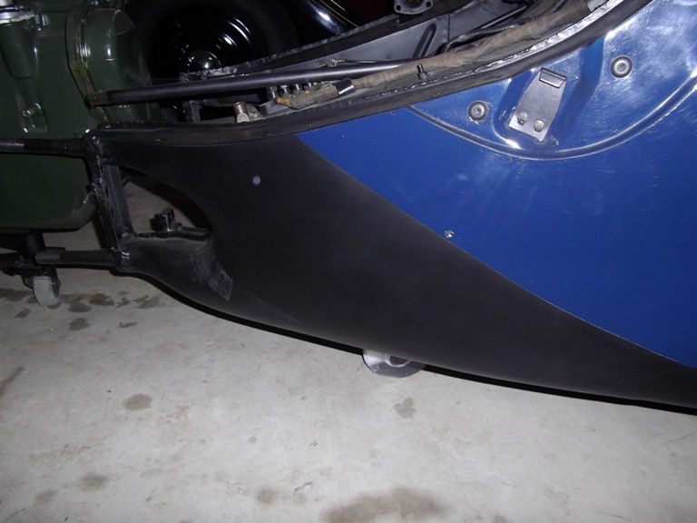

Bonjour, je vais aller voir ce matin si tout est bien sec afin de commencer le remontage mécanique
Commentaire: tout propre
TRACTION 003 - Copie.JPG [ 160.57 Kio | Vu 8263 fois ]
Je trouve le noir mat bien brillant :shock:
MessagePosté: Lun 14 Mai, 2012- 09:19
C'est beau quand c'est "neuf" ;) et que l'on peut travailler au propre.
Concernant la délimitation entre le noir / couleur caisse, je vois différentes écoles !!! Une comme Philipe qui suit la soudure et l'autre qui va jusqu'au bord extérieur suivant ensuite l'intérieur des ailes.
J'en conviens, le moulin ne tournera pas mieux quelque soit le choix mais quel est votre avis la dessus ?! :)
MessagePosté: Lun 14 Mai, 2012- 11:03
Bonjour Olivier, seuls ceux qui ont des autos non repeintes et n ayant reçu aucun voile de peinture dans leur passé pourront nous le dire, c est le seul moyen de ne pas faire de faute
MessagePosté: Lun 14 Mai, 2012- 11:04
NB, sans repère je ferais comme Philippe arret au niveau de la soudure
