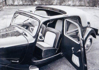

Avancement de mes recherches sur AEAT. Pas facile car c'est assez maigrement documenté. Néanmoins, j'ai trouvé ceci:
traction AEAT.jpg [ 39.51 Kio | Vu 7105 fois ]
On y retrouve un intérieur très similaire à celui de 15 suisse, les petites différence étant un passepoil blanc ainsi que du blanc sur le dessus de l'accoudoir AR et une poche sur la porte qui du coup est en couleurs inversées par rapport à 15 suisse.
On avait déjà une photo de miniature de découvrable AEAT avec l'intérieur de 15 suisse, désormais, on a une vraie photo.
L'autre truc intéressant de cette photo, c'est qu'elle démontre qu'AEAT a fait des toits ouvrants. Ici, ils sont d'un modèle différent de 15 suisse car cela ajoute une surépaisseur au toit. Mais cela rend de plus en plus plausible le fait que tant l'intérieur que le toit ouvrant soient d'origine AEAT. Je vais essayer de continuer à chercher des traces des transformations AEAT histoire d'en savoir plus sur le sujet voire de trouver ce qu'est devenu AEAT après les années 50, des fois qu'il soit possible d'avoir des choses qui viendraient de leurs archives.
