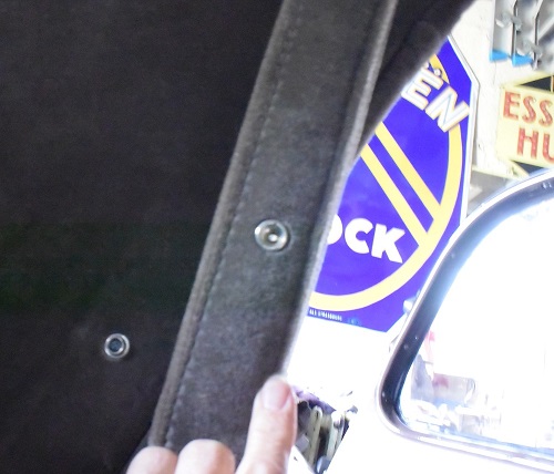

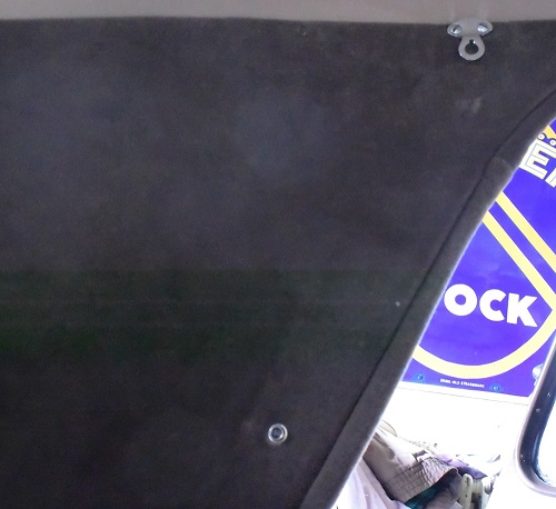

En y réfléchissant, je pense que l'absence de brassieres sur cet interieur cuir conforte l'hypothèse d'une provenance AEAT. En effet, les decouvrables n'ont pas de custode et donc pas d'endroit solide où accrocher une brassiere et autant il est simple de recouvrir de cuir la custode d'origine, autant fabriquer une brassiere est plus compliqué. Je vais donc regarder si cette custode n'aurait pas une fabrication un peu differente du reste du cuir pour confirmer qu'elle n'etait pas dans le kit d'origine. Autre détail: du cuir est proté sur tous entourages d'ouvrants exactement comme sur les partie metalliques qui restent de la structure sur une decouvrable. Donc personnellement, je parierais sur un interieur cuir piqué sur une decouvrable AEAT et monté sur une 15 berline après coup ou alors sur un travail commandé spécialement à AEAT pour faire non pas une découvrable mais un toit ouvrant, ce qui serait encore plus intéressant.

Ces poignées sont maintenues en place avec un gros bouton pression, sur la brassière intérieure.

Supet merci pour les informations. Est ce que j'ose abuser en demandant les dimensions?
Pour les pressions, c'est juste une pression mâle coté custode et une femelle coté brassiere ou bien est ce qu'il il a aussi quelque chose entre les 2 parties de la boucle de la brassiere pour qu'elles restent bien ensemble?

Grosse pression comme celle qui tient le filet au dessus des pare soleil
Même modèle

Sauf qu'avec le toit ouvrant, je n'ai pas de filet :oops: Mais bon, je vois bien le principe et ca ne me semble pas infernal à fabriquer.
