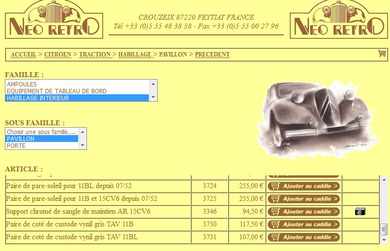

Fatigué par tout cet effort, je suis allé refaire un tour derrière, assis tel un nabab sur ce fauteuil digne des meilleures productions anglaises. Et c'est là que m'est venu une idée: On avait discuté avec Pierre et lui disait que la brassière manquait sur cette 15. En toute honnêteté, je n'avais jamais fait attention à ce détail. Mais du coup, je me dis que ca pourrait avoir de la gueule d'en refaire une paire avec un cuir similaire à celui installé. Évidemment, ca n'existe ainsi (ca n'existe même pas sans prendre le reste de la sellerie). Mais comme c'est simple à fabriquer, je me demandais si quelqu'un n'avait pas une paire de pièces métallique qui servent à accrocher ces brassières ainsi que des dimensions afin que je me lance dans ce travail.
Elles sont au catalogue de Neo Retro : réf 3346

Le prix semble conséquent pour un simple crochet en métal, mais bon, ils ont le mérite d'avoir fait une refabrication. Est ce que quelqu'un aurait les dimensions de la partie en tissus? Est ce qu'il y a un dispositif particulier pour tenir la brassière pendant qu'on roule quand on ne l'utilise pas? Bref, j'en n'ai jamais vu donc il faut que je me fasse une idée de si c'est une bonne idée de me lancer là dedans.
