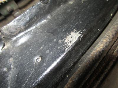

Sur la photo, on voit la zone gris clair qui apparait en grattant la peinture noire appliquée sur la totalité de la voiture, y compris la calandre chromée et le tableau de bord, mais à quelle date, je ne sais pas.
La délimitation se fait à la soudure des deux tôles verticales, que se soit pour le gris foncé de la caisse vers les biellettes de capot, ou du gris clair dans l'alignement des flancs, comme pour la voiture de Marco.

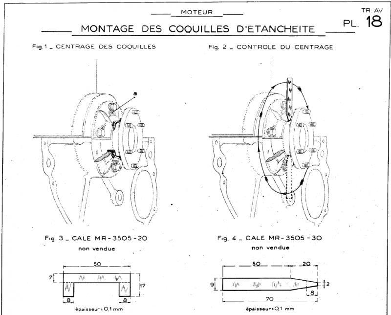

Bonjour, dans le DR la cale indiquée est de 0.10 mm. La portée du vilebrequin ne doit jamais toucher les 1/2 coquilles.
Sachant que la valeur maxi du jeu de montage de la ligne d'arbre est de 0.081 mm avec un jeu de 0.050 mm le risque de contact est grand. Lors d'une rectification du vilebrequin, cette portée ne doit pas être retouchée.
Ci-dessous les détails de l'OP-109.
OP-109a.jpg [ 90.66 Kio | Vu 42844 fois ]
OP-109b.jpg [ 96.3 Kio | Vu 43008 fois ]
OP-109c.jpg [ 61.23 Kio | Vu 43257 fois ]

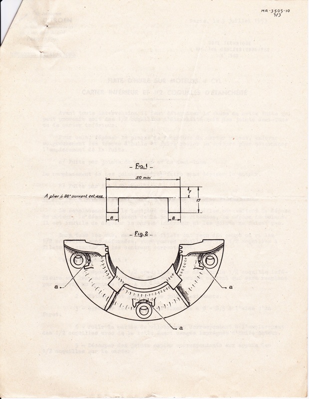

Page 2 (with pleasure)
P7010006.JPG [ 115.12 Kio | Vu 42705 fois ]

Pour ne pas avoir de fuites au niveau des coquille, tu dois avoir 0.10 entre le vilo et l'intérieur des coquilles (clinquant) en bleu.Si ça touche le vilo = fuite donc:
Mettre les coquilles en place avec le clinquant et contrôler le serrage sur le clinquant, il te faudra toujours le jeu de 0.10, donc ou jouer avec le diamètre des trous pour faire glisser les coquilles et si ce n'est pas suffisant surfacer en rouge les faces des coquilles, c'est ce que je ferais :D :wink:
 Sujet du message: Re: Restauration d'une mécanique de 38
MessagePosté: Lun 05 Juil, 2021- 16:45
Messages: 1231
Ton idée est bonne Alain, mais le montage ne sera plus circulaire. Il y a nécessité de remettre au rond avec une broche à la cote, opération nécessitant un outillage spécifique.
Les coquilles doivent avoir impérativement le diamètre du vilo + 0.20mm afin de garantir un jeu de 0.10 mm sur toute la circonférence.
Si le rectifieur n'arrive par à faire cette opération, à mon avis, il faut passer sur un montage à tresse graphitée. Il faut penser qu'en cas de fuite il faudra ressortir le moteur.
