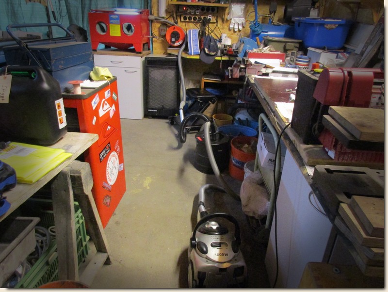

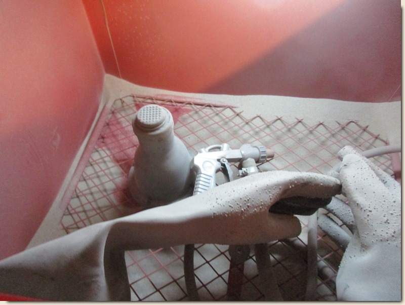

Remise en route du système de sablage avec décanteur et aspirateur cyclonique...
Pas la moindre poussière sur la 15six parquée juste à côté; çà fonctionne bien. :wink:

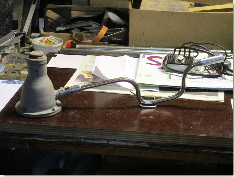

Accessoirement, une manivelle au carré d'1/2 et une douille de 12 à modifier donnera une toute belle manivelle qui peut être rallongée à volonté avec les rallonges standard.... et çà reste un entraînement de type origine.
Pas de modif sur le cric.
Une ou deux soudures dans la douille, un coup de peinture sur le cric et ce sera tout bon.

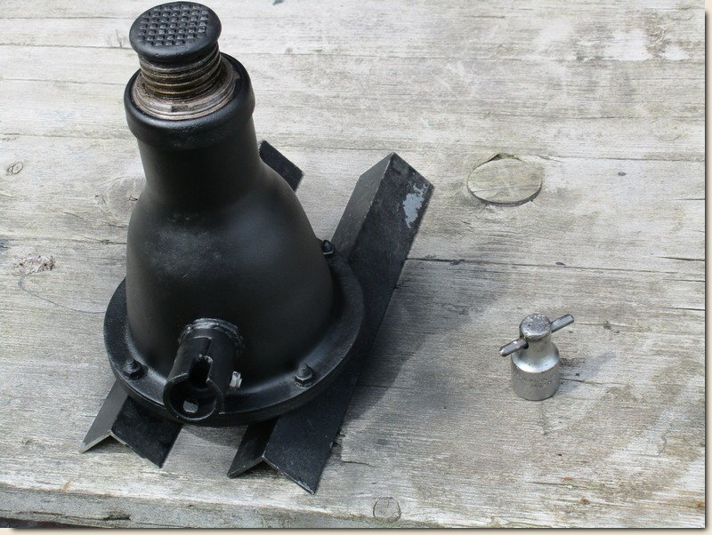

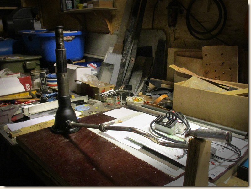

Le cric est prêt... Une démultiplication beaucoup plus importante que ceux de 11 ... on soulèverait un camion avec ce truc !
Course de 15,5 cm à 42 cm déplié ! Actionné avec un carré standard.
J'ai dû réduire la douille de 12 à 10 pour pouvoir passer les ergots dans le tube d'entrée.

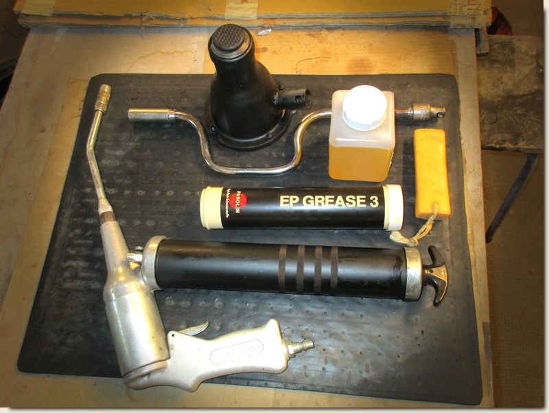

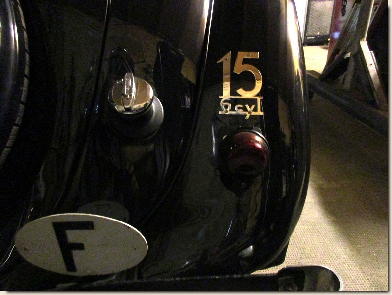

Une pièce de plus dans le lot de bord... et puis :
Cette brave 15 a reçu enfin sa signature sur l'aile arrière droite.... Je l'ai cherchée pendant des mois :roll:
Montée avec des vis inox cette fois. 8)
... Aïe la pompe... :oops:
IMG_0746_8.jpg [ 117.68 Kio | Vu 7431 fois ]

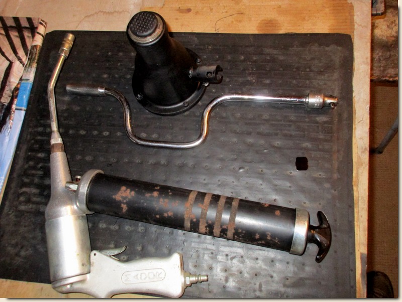

C'est la honte cette pompe à graisse... :shock:
...Faut que j'y fasse qqchose. :roll:

Elle accuse l'usage, normal, non ???
 Sujet du message: Re: Une 15-six en [fin de] chantier
MessagePosté: Ven 22 Avr, 2016- 16:51
Plutôt le non-usage, sinon elle n’aurait pas commencé à rouiller !
Bon,... j'ai traité cette rouille au destructeur, puis donné un p'tit coup de peinture pour la rendre acceptable et digne de son rang. :?
Pour me faire pardonner, j'ai ajouté une cartouche de graisse de réserve.
...Et à part-çà le lot de bord s'agrandit encore un peu avec un savon de Marseille et de l'huile de pied de bœuf Restom pour l'entretien des cuirs. Je n'en aurai plus besoin. :wink:
