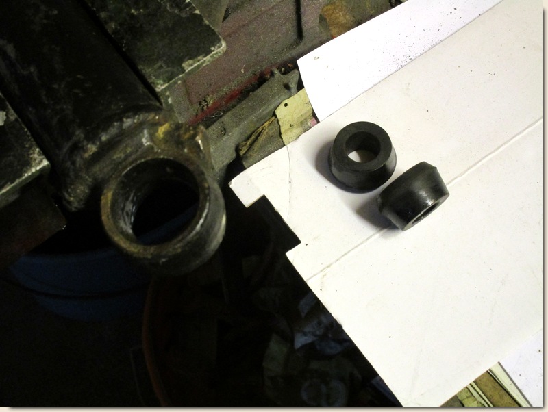

J'ai monté ce genre-là en deux parties.
On ne s'escrime pas à les mettre en place... Faciles à monter.

J'avais monté les mêmes caoutchoucs sr mes koni AV :D

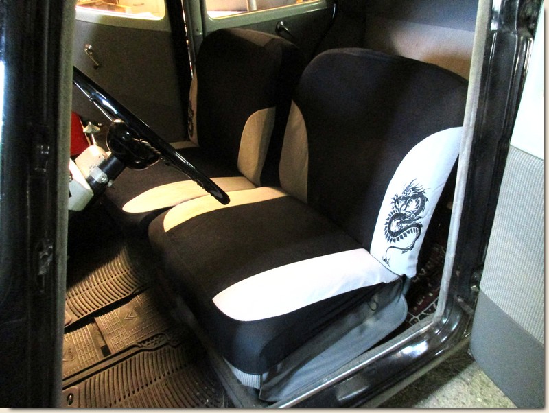

IMG_0858_8.jpg [ 118.5 Kio | Vu 13628 fois ]
MessagePosté: Dim 29 Mai, 2016- 01:24
Essayé pas pu...
Ces housses sont prévues pour l’hypothétique future Citroën C zéro. (cinq mois d'attente et toujours rien... même pas de date de livraison :twisted: )
Si elles sont juste acceptables sur les sièges avants de la 11, elle sont trop petites pour l'arrière, hormis le design pas mal du tout.
Elles seront parfaites pour ce quoi elles sont prévues, mais Germaine n'a pas aimé... avec raison.
Bref, bricolage pour rien un jour d'orage.

Je comprends mieux: je me demandais bien pourquoi tu avais mis volontairement un dragon sur Germaine :lol:
