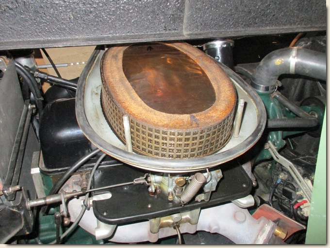

J'ai véritablement galéré deux jours à tenter d'équilibrer les roues avant de Germaine qui étaient précédemment à l'arrière...
Il faut se rendre à l’évidence... : corriger du faux-rond est du domaine de l'impossible.
De guerre lasse elles sont retournées à l'arrière et tout va bien !
80 km d'essais aujourd'hui après avoir aussi nettoyé soigneusement le miofiltre pour redonner de l'air à ma Germaine.
Elle me l'a bien rendu et a réussi à s'offrir un lavage gratuit par-dessus.
Pas réussi à passer entre les gouttes... :mrgreen: Elle aura eu droit ainsi à la peau de daim... :wink:

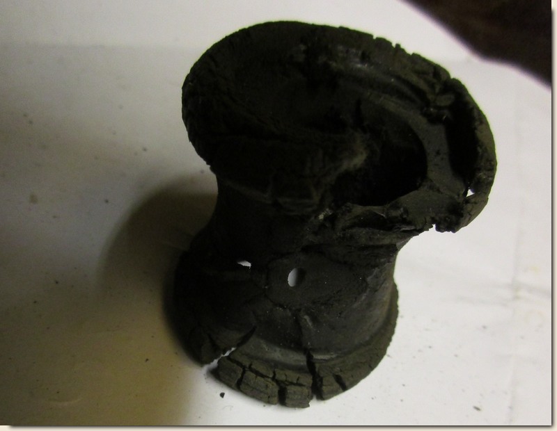

Germaine me fait des misères.
Elle cognait de l'arrière sur les irrégularités de la route...
J'ai d'abord resserré toutes les brides d'échappement, puis j'ai trouvé çà :
Il se pourrait bien que ce silentbloc d'amortisseur aie vécu... en tout-cas il a des heures de vol... :mrgreen:

MessagePosté: Jeu 21 Avr, 2016- 20:03
Bah c'est fait... J'avais du stock, de ceux en deux parties, bien plus simples à monter.

Messages: 751
RIP: il aura bien vécu et mérité sa retraite ;-)
MessagePosté: Jeu 21 Avr, 2016- 20:44
Y a pas à dire de la vrai saloperie ces caoutchoucs :lol:
MessagePosté: Ven 22 Avr, 2016- 06:31
Messages: 751
Ca dépend du caoutchouc: j'ai toujours à la maison une balle d'élastiques constituée en 1994 à partir des élastiques qui servent à tenir les suspentes des parachutes (souvenir de mon passage sous les drapeaux où je sévissais comme plieur de ces bestioles, malgré tous mes efforts pour être chauffeur). Inversement, d'autres caoutchoucs sont cuits avant même d'avoir été utilisés. Donc visiblement, y'a pas de fatalité. En revanche, y'a qualité et qualité. Pour celui de Pierre, je parie pour un de qualité mais que le temps a tout de même fini par avoir.
