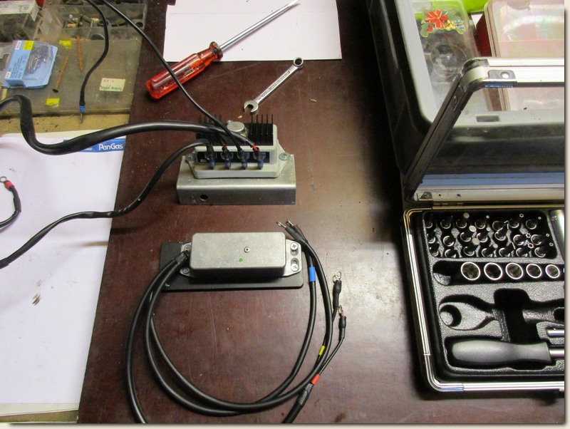

Préparation et montage du "Technibielle" sur la 15, en remplacement du module de 4L de la Poste... :) qui fonctionne d'ailleurs très bien.
Démonté et contrôlé aussi l'état des bougies... le réglage de richesse semble être correct, elles sont restées bien propres.
Le redémarrage sera pour une autre fois.
Je croise les doigts... :mrgreen:

Et c'est quoi la raison de changer l'autre module qui fonctionnait pour celui là?

Le "Technibielle" supprime la quasi totalité de l'ampérage sur les vis platinées et prolonge de manière drastique leur durée de vie.
Le seul point à surveiller sera l'usure du toucheau sur les cames, et un léger nettoyage des contacts avec une feuille de papier.
La faible intensité du courant a comme inconvénient unique de supprimer le courant de nettoyage.
Germaine a bien parcouru 40'000 km avec ces différents modules, et je n'ai pas le souvenir d'avoir eu à échanger les vis !

Je vois bien l'idée: la Dino a une spécificité assez unique à ma connaissance: en standard, elle avait un allumage où les vis platinées ne servait qu'à envoyer un signal au module d'allumage Dinoplex (un des premiers allumage électroniques). Et si jamais ce dernier plantait (ca cramait facilement), on pouvait basculer sur un allumage à vis platinées classique avec une simple manip sous le capot. A noter que comme les bobines des 2 allumages ne pouvaient pas voir les mêmes caractéristiques, il y avait donc 2 bobines, un epour chaque système.

une vraie merveille ces petits modules, j'ai loupé celui de Christophe qui a l'avantage si je me souviens bien de repérer le point d'allumage par led 8) je venais juste de monter mon mon Velleman qui fonctionne toujours aussi bien :D

En fait, la 15 n'a jamais voulu démarrer avec ce module-là :roll:
Diode verte allumée fixe, pas d'allumage.
Je l’ai renvoyé à Christophe pour réparation et je viens de le recevoir.
Alors... démarrera, démarrera pas. :?
J'avais dû monter mon module de secours pour l'entendre enfin ronfler cette 15.
