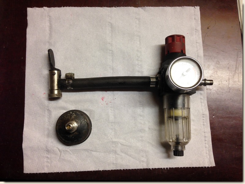

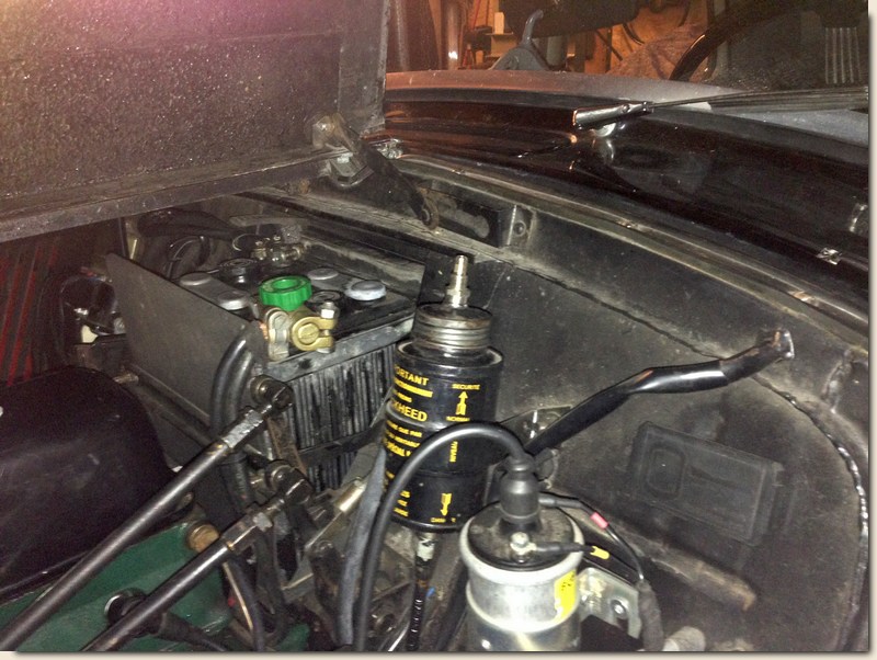

Préparation d'un bouchon pour purger les freins à l'air comprimé.
Quand il fera moins froid... (2 degrés) :cry:

Oui Pierre tu as raison avec le réservoir liquide de frein en tôle car j'ai mis un en verre avec la "tétine " c/c qui va avec et celle ci se décompose avec le temps donc dès que je retrouve un réservoir en tôle je mets

Bien joué Pierre pour cet outil mais attention, le bouchon n'est pas étanche et quand tu mets en pression ça pisse partout :shock: :cry: alors en préventif, protège autour :D :wink:
MessagePosté: Dim 06 Mar, 2016- 17:28
J'ai particulièrement soigné l’étanchéité du bouchon en y ajoutant un second joint plat en fibre collé par-dessus l'original (cratérisé) avec de la loctite518.
Je vous dirai plus tard si c'est véritablement efficace.

Pour la purge de ton circuit de freinage comment règles tu la pression.....?????
Au garage ou j'étais on avait une machine spéciale pour ce genre d'opération mais elle se coupait toute seule à une certaine pression pour ne pas endommager le circuit.
De plus si ma mémoire est bonne le bocal métal n'est pas parfaitement étanche, c'est pour cette raison qu'il ne faut pas trop le remplir, sinon avec les vibrations le liquide ressort par le sertissage.
MessagePosté: Lun 07 Mar, 2016- 01:02
J'ai mis sur la ligne un détendeur réglé à 1 bar, Alain.
Par sécurité, j'utilise un petit compresseur de 20l. et ne le charge à chaque fois que de 2 bars maximum.
Grosso-modo il faudra faire quatre fois l'opération de remplissage du bocal et de recharge du compresseur.
Une fois par roue.
C'est pas idéal, mais je peux faire cette purge seul et c'est pas tous les jours... :wink:

Pour le purgeur Alain c'est ce qu'on appelait l'arc 50, la mise en pression réinjectait du DOT directement dans le bocal sans le démonter 8) pour la pression d'utilisation Pierre a raison 1 bar c'est la bonne pression pour ne pas retourner les coupelles.
J'utilisais le compresseur aussi mais avec un bouchon qui n'était pas apparié au bocal mais un bouchon vendu pour le standard et en pression ça giclait de partout :( :roll: ensuite j'ai testé avec une chambre à air comme réserve de pression , ça va bien aussi et ça remplace le compresseur.
Du coup, j'ai acheté un purgeur qui s'utilise seul au pied de la roue et qui fonctionne par aspiration avec pour se faire une pompe à vide, je testerai et je vous dirai si c'est efficace :D :wink:
