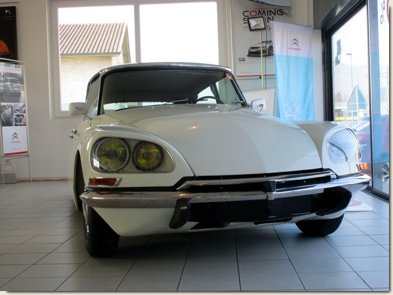

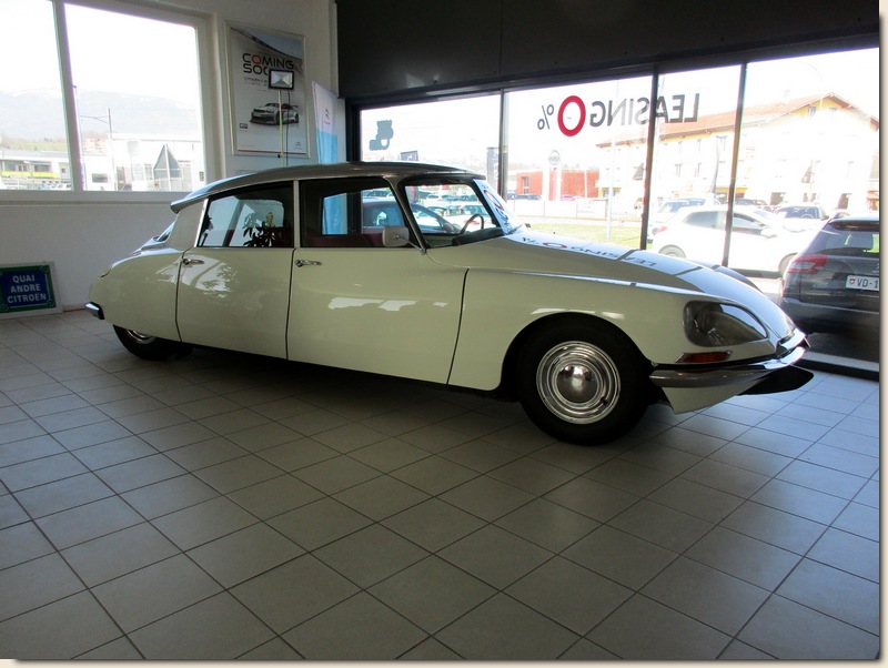

Cette superbe ID 20 de 1969 restaurée par Christophe Maillard a avantageusement remplacé la 15 dans la vitrine de la concession.
Du travail de pro sans aucun doute :
http://www.maillard-ds.com/
IMG_0649_8.jpg [ 110.98 Kio | Vu 7900 fois ]
IMG_0648_8.jpg [ 116.24 Kio | Vu 7966 fois ]
MessagePosté: Mar 22 Mar, 2016- 16:49
Désolé de te contre dire Pierre..........mais la 15 c'est aussi du travail de PRO.
MessagePosté: Mar 22 Mar, 2016- 19:38
Certes la 15 reste un bel objet, Alain, mais garde un côté inaccessible envers les visiteurs.
La DS ou l'ID est plus proche de leur quotidien, et l'intérêt qu'ils portent sur ces modèles est totalement différent.
C'est ce qui me fait dire qu'elle remplace avantageusement la 15, en tout-cas dans ce cadre-là.
