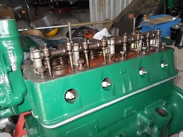

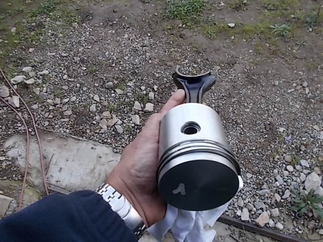

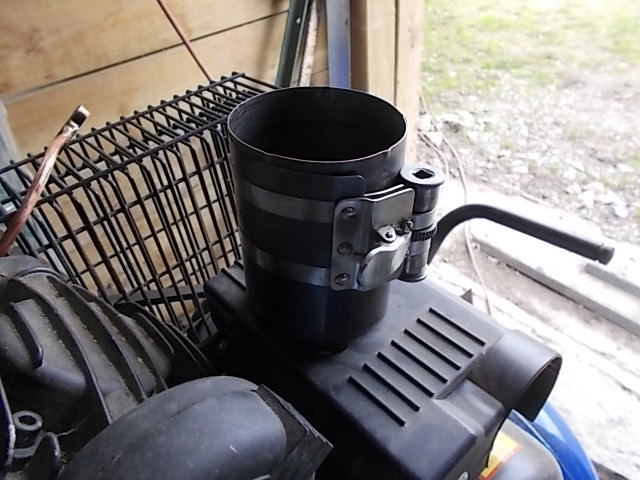

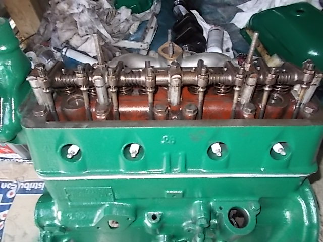

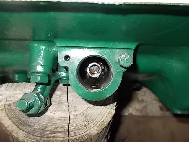

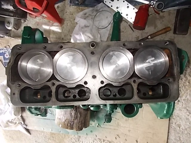

J’ai récupéré mon collier vendredi, samedi matin j’attaque le remontage des pistons

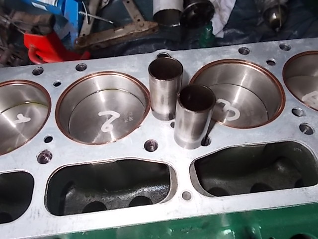

Pose de l’AAC
Des poussoirs

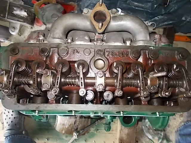

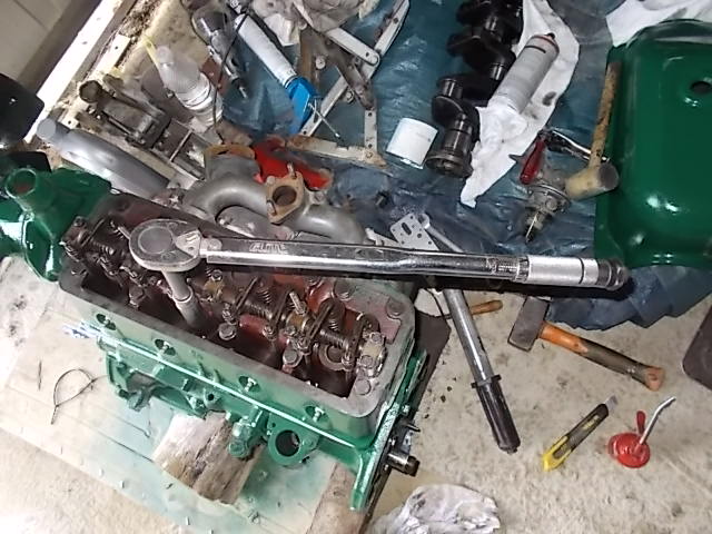

Et de la culasse en veillant à bien positionner les tiges de culbuteurs
Je contrôle aussi les portées sur les soupapes, c’est bien centré
Premier serrage à 3 M/K puis le deuxième à 5 M/K

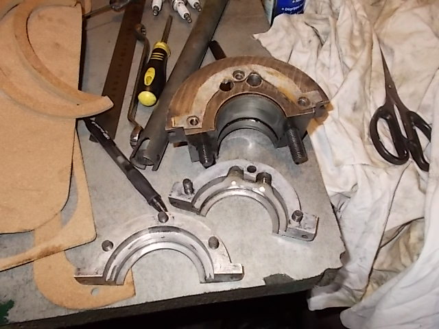

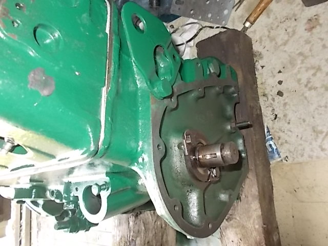

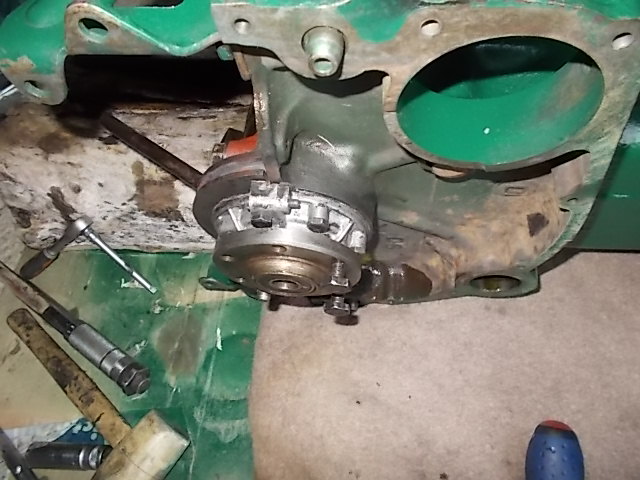

Ensuite j’attaque le montage le montage des coquilles, source de fuites sur nos tracs, l’hermétique est notre ami surtout pour la pose. Je les centre avec un jeu de cales au mieux car ce n’est pas facile

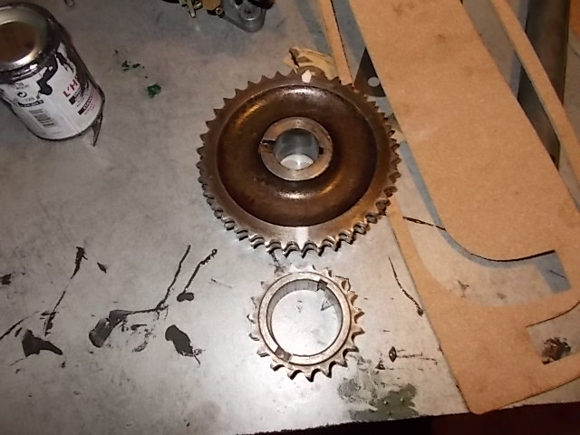

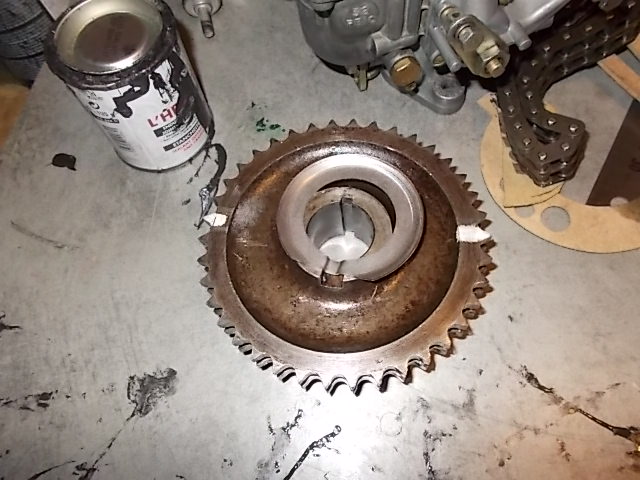

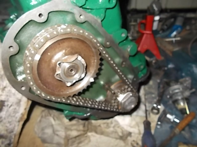

Préparation de la distribution

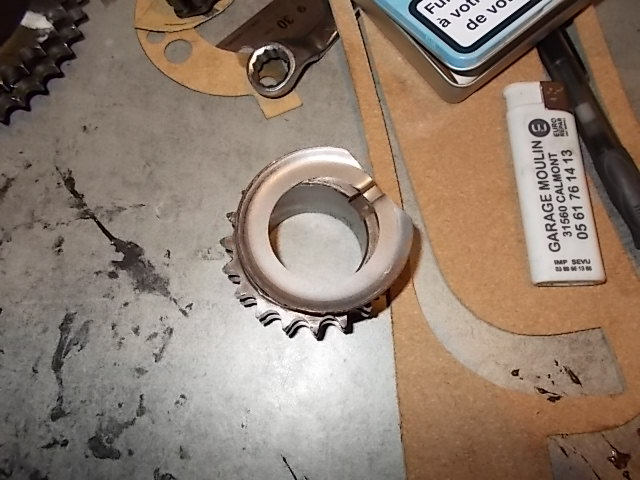

Ce coup ci, je mettrai des arrêtoirs dignes de ce nom

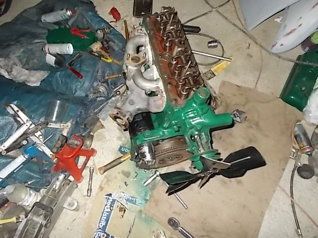

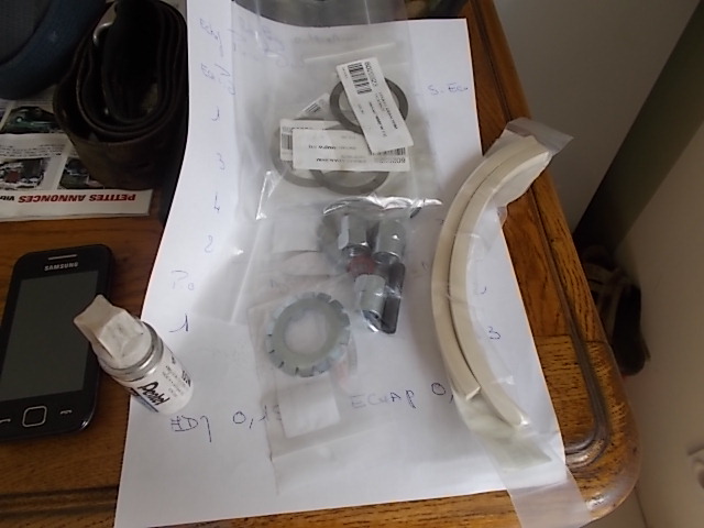

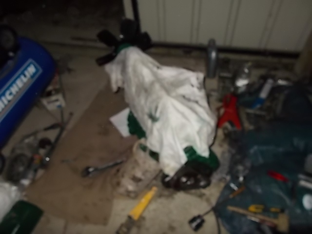

Repos dimanche, je suis bloqué pour poursuivre, il me manque des cales pour le jeu latéral du vilo je les aurai mardi. De plus le vent souffle bien en ce moment et comme le moteur est ouvert ce n’est pas bon, il est emballé comme une momie pour le moment .
MessagePosté: Lun 21 Nov, 2016- 16:45
Une belle momie qui vaut celle de Néfertiti !!

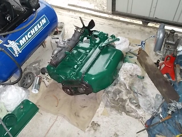

je vois sur la photo que tu n'as respecté l'ordre d'allumage :lol: ..1 3 4 2 et non 1 2 3 4 :mrgreen:
Beau boulot quand même
A+

J"espère que la momie démarrera quand même :lol: :wink:

Ben qu'est t'as foutu, t'as oublié de repeindre l'intérieur du bloc en orange ??? Image
Bon ben t'as plus qu'à tout redémonter,
Bon courage :lol: :lol:

c'est sur tu as raison Eric, c'est du travail "bâclé"..... :shock:
Il va trop vite ce Alain .... :lol: :lol: :lol: :lol: :lol:

Si je redémonte c'est pour lui rajouter 2 cylindres :lol: J'espère pouvoir refermer le tout demain si j'ai les pièces :cry:

J’ai bien reçu les cales manquantes, je peux remonter le moteur

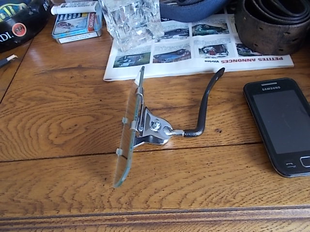

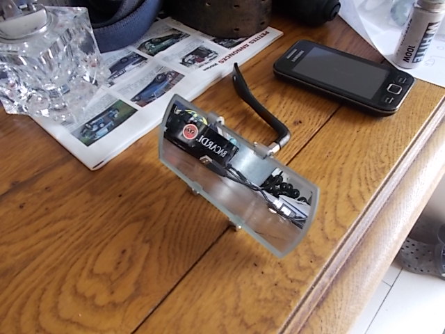

Mon rétro qui est une refabriation, mais au moins je pourrai entrouvrir le pare brise sans tout dérégler

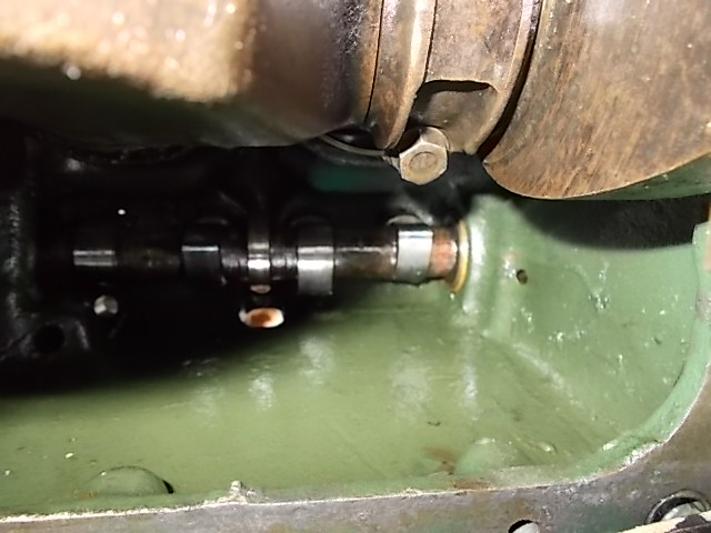

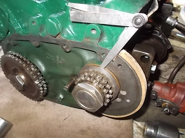

Alors sur ce, je contrôle le jeu latéral du vilo, je suis à 0.10 donc c’est bien , le vilo tourne librement

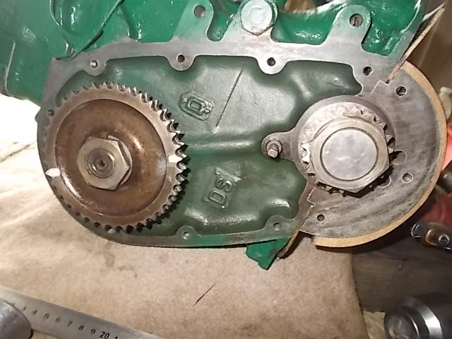

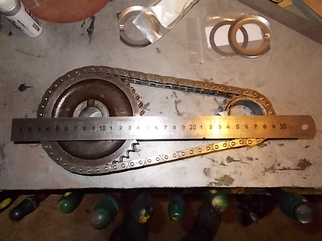

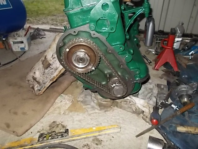

Je m’approche du PMH pour le calage de la distribution sur le N°1
J’aligne
Et pose du carrter
Un petit loupé à la pose de la pompe à huile mais rien de grave, elle démarrera quand même
Calage
Et serrage des arrêtoirs, il n’y aura plus de copeaux ce coup-ci
Pose du volant moteur pour pouvoir régler les culbuteurs

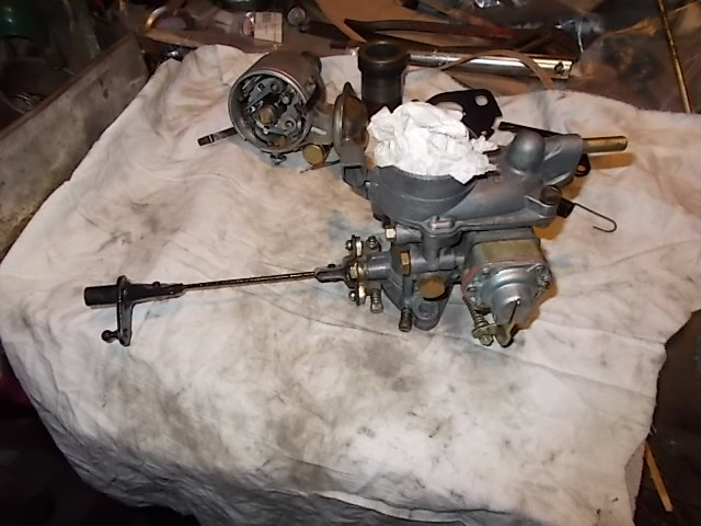

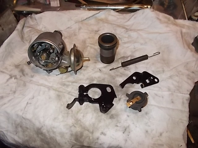

Et voilà, c’est réglé, je passe au nettoyage de l’allumage et du dispositif d’avance
Puis le 32Pbic est contrôlé aussi

Alain .......pourquoi tu n'as pas pris ce modèle de rétro
Rétro.PNG [ 26.38 Kio | Vu 10076 fois ]
Ca ressemble mieux

ce n'est pas le bon Alain, la bl est de 51, je devrais en avoir 1 comme celui de Dominique, J-M en a 1 d'origine confirmé par Onzam, il a sûrement une photo à nous montrer :)
