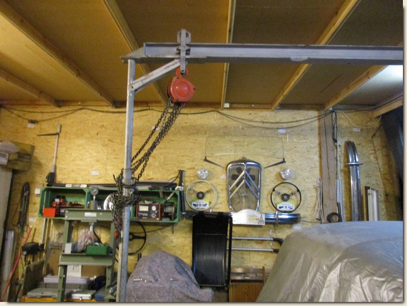

moux a écrit:

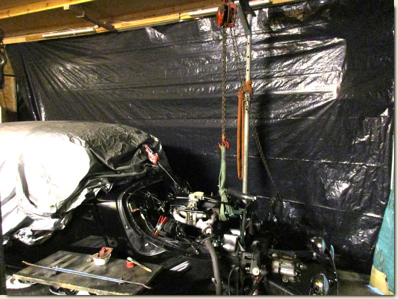

.../...il faut que je me fasse un portique comme tu as pour le palan :D
Bien pratique en effet, il laisse une grande marge de manœuvre latérale et longitudinale pour placer le groupe.
Certainement plus pratique qu'une chèvre pour ce genre d'opération. Il faut par contre un chariot pour pouvoir déplacer la charge latéralement.
IMG_0606_8.jpg [ 120.76 Kio | Vu 12328 fois ]
IMG_0607_8.jpg [ 138.57 Kio | Vu 12304 fois ]
MessagePosté: Jeu 24 Déc, 2015- 19:23

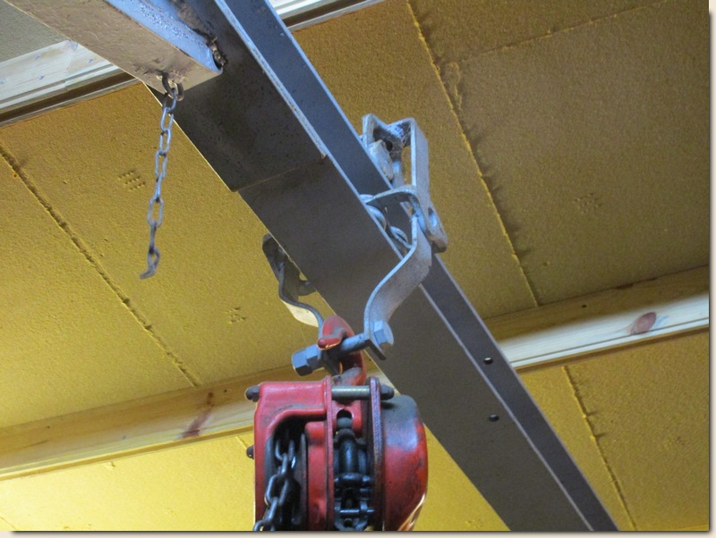

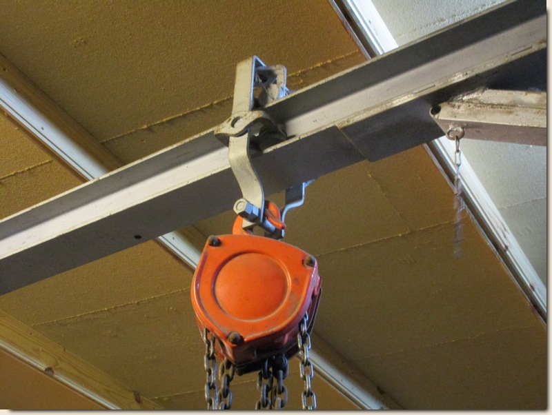

Deux cotes de chantier, deux poutrelles de 2,5 m quelques roulettes un peu de meuleuse, quelques soudures et voilà :
Détails du chariot fabriqué avec des roulettes de porte coulissante.

Bonjour Pierre
Très ingénieux, tu as des notions de RDM? Bravo
MessagePosté: Ven 25 Déc, 2015- 10:49
Euh... RDM ... c'est quoi ?
MessagePosté: Ven 25 Déc, 2015- 11:47
Résistance Des Matériaux
MessagePosté: Ven 25 Déc, 2015- 12:21
Les points faibles d'une construction comme celle-ci sont les roulettes au sol. (de déplacement)
Si le palan est donné à une tonne, le reste supporte largement plus. Il a même soulevé une fois presque deux tonnes !
Il est certainement surdimensionné et a été élargi par la suite pour pouvoir déposer le moteur à côté de l'auto sans avoir à déplacer l'ensemble.

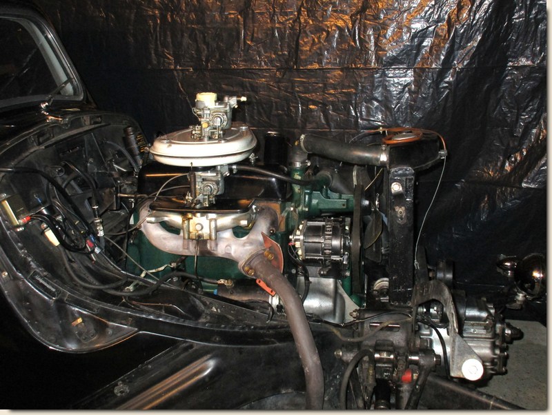

Quelques "niouzes" de Germaine :
La mécanique est remontée, avec un embrayage neuf et un 33 BPiC entièrement démonté-remonté.
Je n'ai rien trouvé de bouché... :roll:
- Nettoyé-soufflé le tout à l'acétone.
- Tringlé au fil de cuivre tous les conduits accessibles et même inaccessibles :roll:
- Injecté de l'acétone à la seringue dans les gicleurs, surtout les plus petits.
- huilé les parties mobiles, axes etc.
Si après-çà je n'ai toujours pas de ralenti... je L’ÉCRASE à LA PRESSE DE 20 Tonnes :evil:
NB : Mis le 32 dans le lot de bord quand-même ! :wink:
