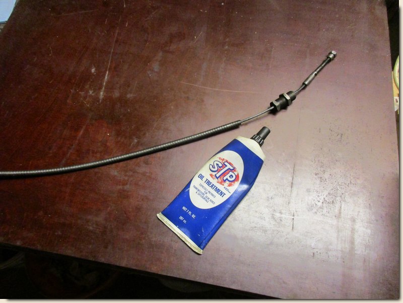

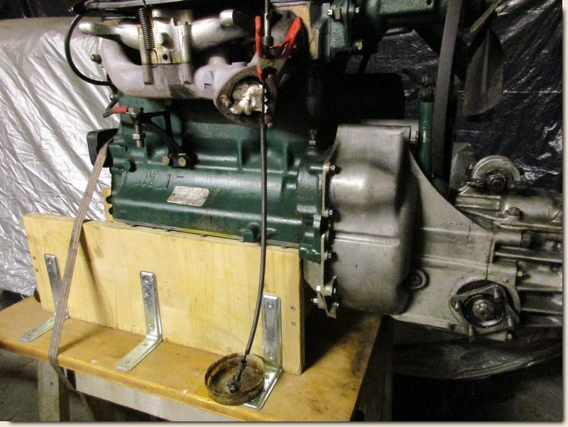

Les petites choses...
Graissage du câble d'embrayage au STP... :wink:
On raconte que certaines compagnies de téléphériques et remonte-pentes l'utilisaient pour lubrifier leurs câbles... Si c'est le cas... longue vie à mon câble d'embrayage. 8)
On le laissera s'égoutter quelques jours.

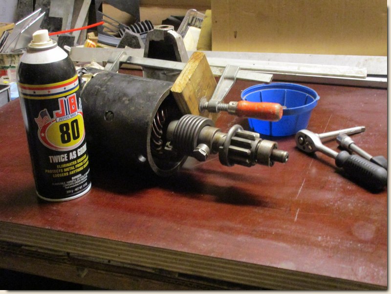

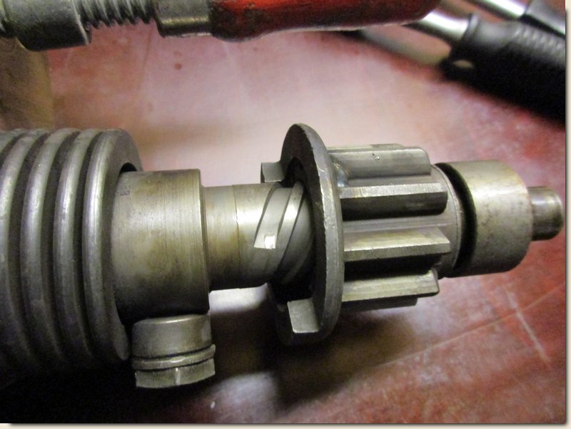

Au tour du démarreur.
Nettoyage soigneux des rainures du lanceur puis lubrification légère au JB80 dont les propriété lubrifiantes devraient tenir dans le temps.

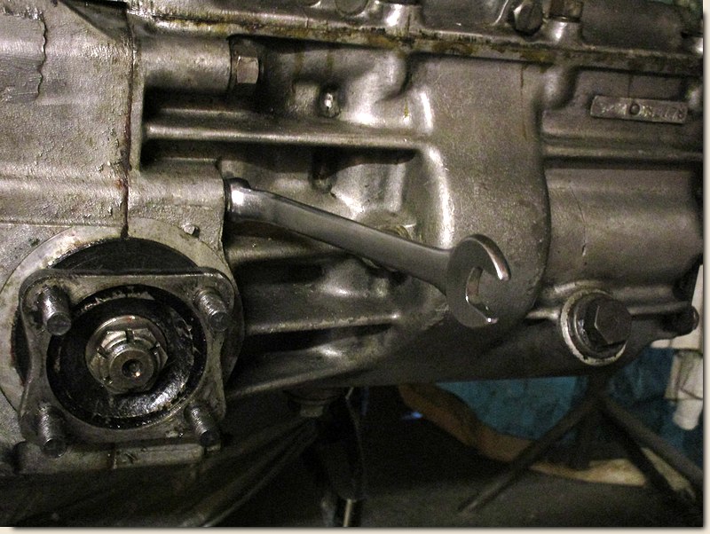

... Et dans la foulée, resserrer tout ce qui peut l'être, surtout la boîte sur le carter d'embrayage qui m'a réservé quelques surprises.
Pas de fuite, mais un relâchement de la totalité des écrous.
Et pourtant j'avais bien bloqué ce bazar... :roll:

MessagePosté: Mer 09 Déc, 2015- 20:43
Messages: 551
Frein filet faible ? Ou rondelles grover ?

Des rondelles grower à cet endroit tu peux oublier, Claude.
Ce calage des linguets ne supporterait aucune élasticité. Ces écrous sont des butées qui ne serrent ou compriment rien du tout.
Ce serait impossible à mesurer.
Je parlais des carters et des liaisons, pas de l'embrayage.
MessagePosté: Mer 09 Déc, 2015- 22:09
Ah OK... :wink:
Il y en a partout de ces grower(s) apparemment ce n'est pas suffisant.
Je pense qu'il s'agit d'un problème de dureté de la matière, ou de vibrations.
