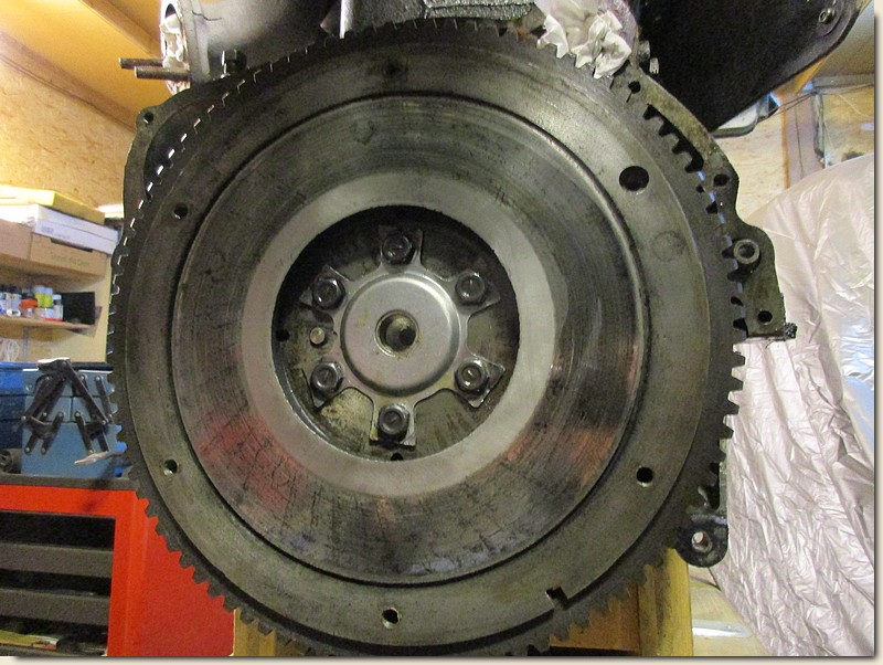

Il y a bien un peu de gras qui semble être issu de vapeurs d'huile.
On en voit la trace en passant le doigt sur le volant-moteur.
Je ne sais pas si c'est suffisant pour provoquer un broutage.... :?

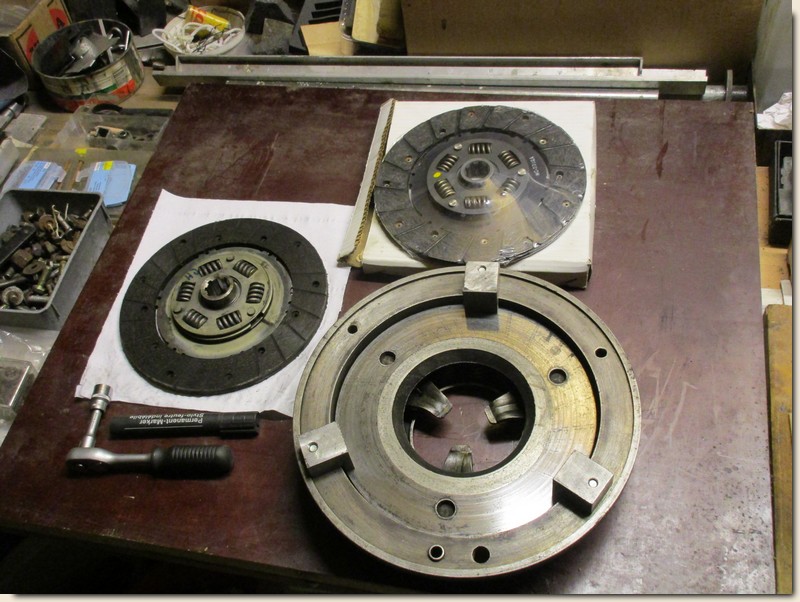

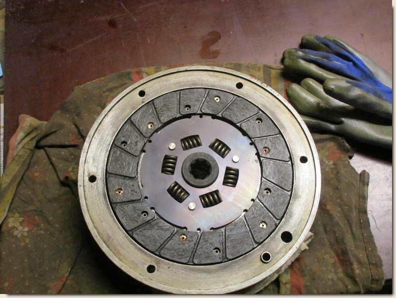

Le disque approche les 9,3 mm il sera bon pour une 15 après l'avoir dégraissé et diminué un peu (un à deux dixièmes) à la lime et au papier abrasif.
Je vais en monter un neuf que j'avais en stock et on verra.

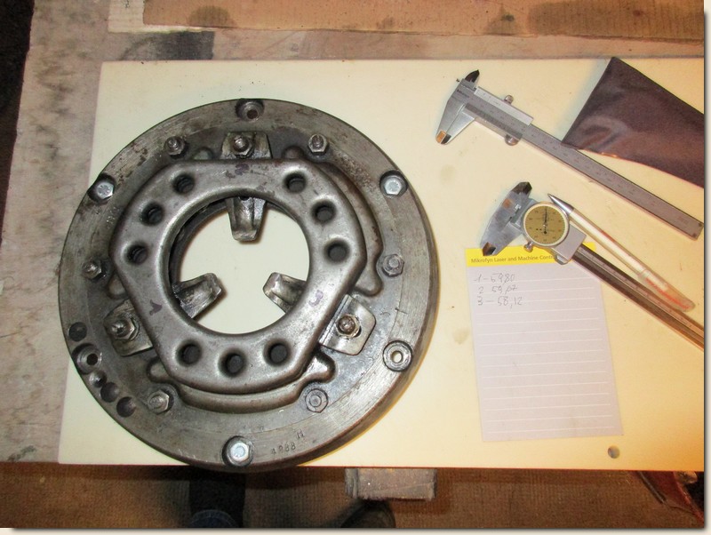

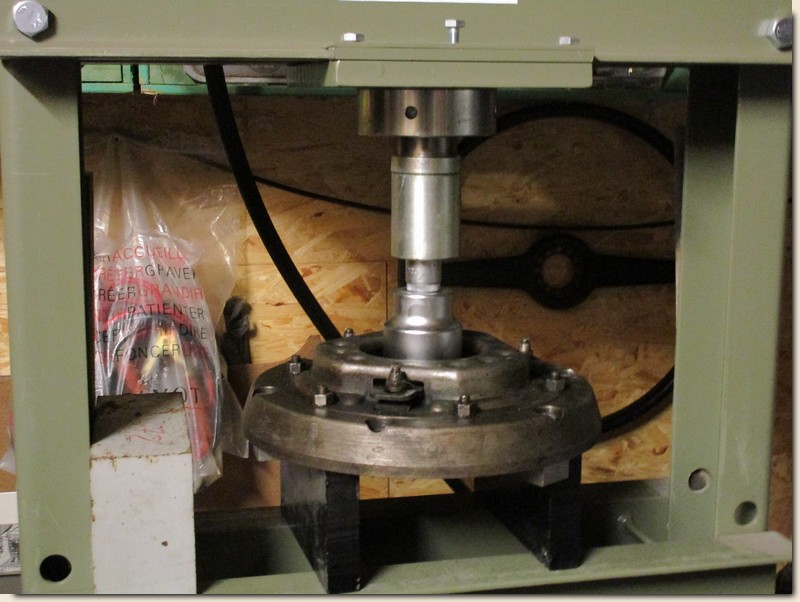

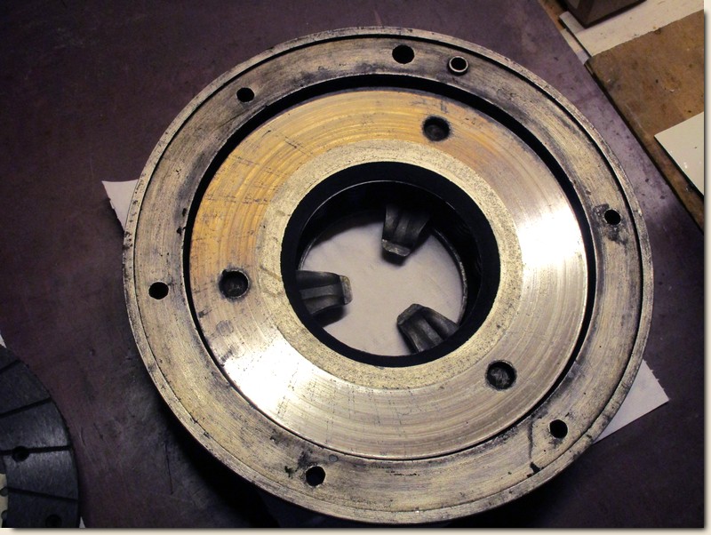

Préparation des cales et premières mesures...
Un seul linguet semble avoir bougé un peu.
IMG_0575_8.jpg [ 125.86 Kio | Vu 11264 fois ]
IMG_0576_8.jpg [ 110.12 Kio | Vu 11284 fois ]

Ton disque est légèrement gras ?
Les ressorts du disque sont tous bien calés dans leur logement ?

un peu de gras sur le volant et 1 linguet qui n'est pas à la même cote ça peut expliquer le broutage :shock: par contre je vois que tu places les 3 cales différemment, je fais le même réglage mais les cales en face des linguets même si ça ne doit pas changer grand chose :D
comme tu es outillé, il serait on que tu montes l’embrayage et que tu recontrôles la hauteur des linguets en place, j'ai noté 2 fois en le faisant que ça bouge et que souvent au moins 1 linguet ne respectait pas la même cote :o tu nous diras :D

L'emplacement des cales n'a pas d'importance, elles reculent juste le plateau.
Les mettre ailleurs oblige alors à extraire le guide de son logement.

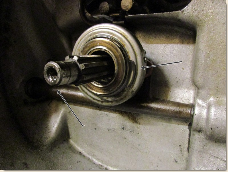

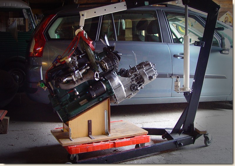

Par contre en ce qui concerne la provenance de l'huile dans cet embrayage, je ne pense pas que ce soit le fait de la mini-fuite vers l'AAC.

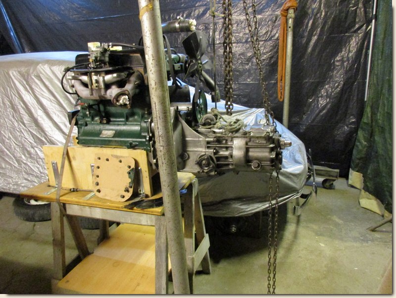

En regardant des images anciennes du positionnement de la boîte sur le support incliné, je me demande si la boîte ne devrait pas impérativement être vidangée avant d'être mise dans cette position.
J'ai trouvé la butée dégoulinante d'huile et je finis par penser que le gras a dû passer par l'arbre primaire quand cet ensemble était sur le support incliné comme ci-dessous.
Une fois montée sur la voiture, l'huile de BV ne passe plus, le carter étant resté sec par la suite.

Comme tu es outillé, il serait bon que tu montes l’embrayage et que tu recontrôles la hauteur des linguets en place, j'ai noté 2 fois en le faisant que ça bouge et que souvent au moins 1 linguet ne respectait pas la même cote :o tu nous diras :D
Je pense que c'est logique...
Avec les cales on règle la hauteur des doigts sur un plan sensé être un marbre, de la manière la plus précise possible en en machinant le mécanisme plusieurs fois.
Une fois en situ, le plateau repose sur le disque. Ce disque peut avoir de mini-variations d'épaisseur qui, avec l'effet important de levier se répercuteront sur la position des doigts.
Si tu t'amuses à peaufiner à ce moment-là je pense que çà ne sert pas à grand-chose.
En débrayant, le disque en tournant dans le système va changer constamment de place.
C'est juste un compromis à trouver, et en général çà marche bien.

Les erreurs que j'ai faites proviennent d'avoir laissé plusieurs jours l'ancienne boîte montée sur ce support incliné avec l'huile dedans.
La nouvelle n'avait pas d'huile, puisque ouverte pour régler les jeux au couple conique.
Ensuite...
Comme cet embrayage marchait bien, je l'ai remonté comme-çà sans dégraisser. Je ne me suis pas méfié de la présence de cette huile dans les ressorts du mécanisme ni de l'excès d'huile dans la butée... :roll:
Je sais ce qu'il me reste à faire. :wink:

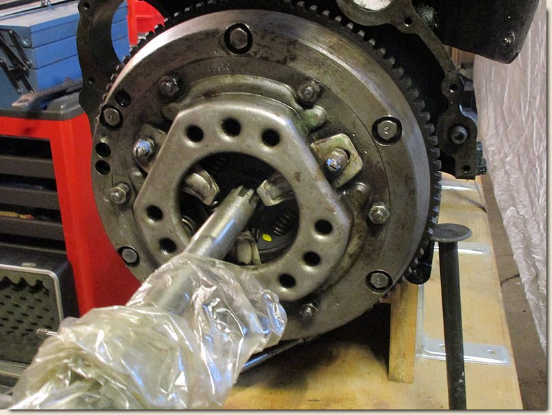

MessagePosté: Lun 07 Déc, 2015- 18:43
Pour étayer ma théorie fumeuse... :?
Une vue des surplus d'huile sortant toujours malgré le temps de la butée ... :mrgreen:
Sinon,
Le volant-moteur est dégraissé et passé à l'abrasif. Les linguets réglés plutôt trois fois qu'une et machinés à la presse...
Il reste à dégraisser le plateau et remonter le tout...
IMG_0582_8.jpg [ 114.98 Kio | Vu 11180 fois ]
IMG_0583_8.jpg [ 97.09 Kio | Vu 11148 fois ]

ta théorie est bonne, j'avais eu le tour avec ma boite non vidangée lors du premier démontage, j'avais accroché la boite sur la grue pour la positionner facilement sur le moteur et elle pissait l'huile par l'arbre :oops: on apprend toujours de ses erreurs :D

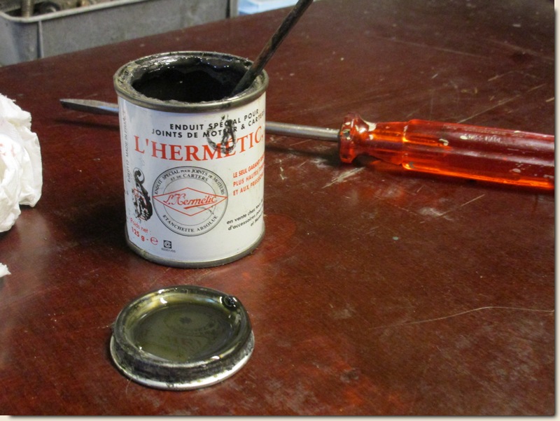

Lavé, dégraissé le plateau et mise en place du disque neuf après avoir refait une étanchéité autour de l'AAC à l'Hermetic cette fois-ci !
C'est quand-même un produit qui a fait ses preuves depuis longtemps et à cet endroit-là çà devrait tenir même s'il durcit.
IMG_0584_8.jpg [ 95.09 Kio | Vu 11055 fois ]
IMG_0588_8.jpg [ 127.41 Kio | Vu 11109 fois ]
IMG_0585_8.jpg [ 114.28 Kio | Vu 11072 fois ]

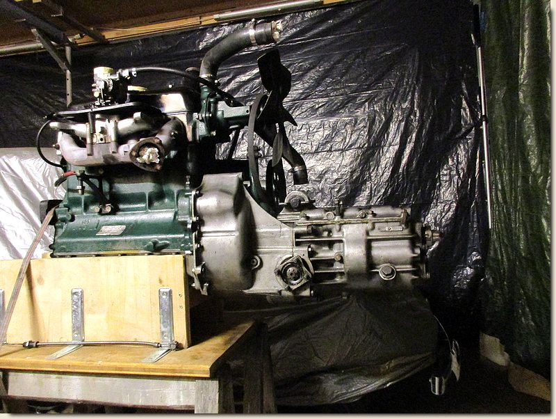

La mise en place à horizontale est bien facilitée et presque sans efforts...
Suspendue, la boîte se laisse manier facilement et le réglage en hauteur se fait au millimètre.
Le plus dur fut de centrer le pignon dans l'AAC ! :roll:
La (nouvelle) course de la butée est réglée, la tirette de déblocage des vitesses également. J'espère n'avoir rien oublié.
Voilà... plus qu'à passer à autre chose.

Ça ne chôme pas :shock: bon choix que l'hermétic, tu n'auras plus de fuite de ce côté 8) il faut que je me fasse un portique comme tu as pour le palan :D Tu as mis du frein filet sur les vis de linguets ?
