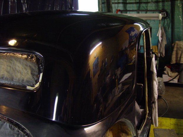

Entre les fruits de sureau, les "meurons" (mûres) prêts pour la cueillette, la nichée de chatons et les virées en montagne, pas facile de trouver le temps et la patience pour bichonner cette carrosserie de future 15...
Dsc00214_w6.jpg [ 63.54 Kio | Vu 11555 fois ]
Un premier polissage partiel qui fait du bien aux yeux... il faudra voir au soleil, quoique les néons ne pardonnent pas grand-chose... :)

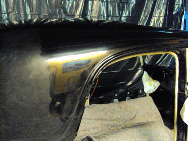

Le polissage avance bien, on commence à voir ce que çà donnera... :wink:
Dsc03318_f6.jpg [ 47.13 Kio | Vu 11193 fois ]
... j'ai trouvé aujourd'hui une calandre de 15 en bon état, mais légèrement corrodée...que je vais certainement peindre en noir... la chromée originale sera pour mon successeur... avec les pare-chocs droits :) s'il le veut, comme la Heller au 1/8ème, livrable en deux versions, 49 ou 51 :lol:
