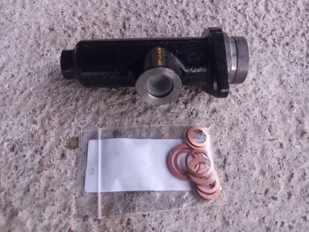

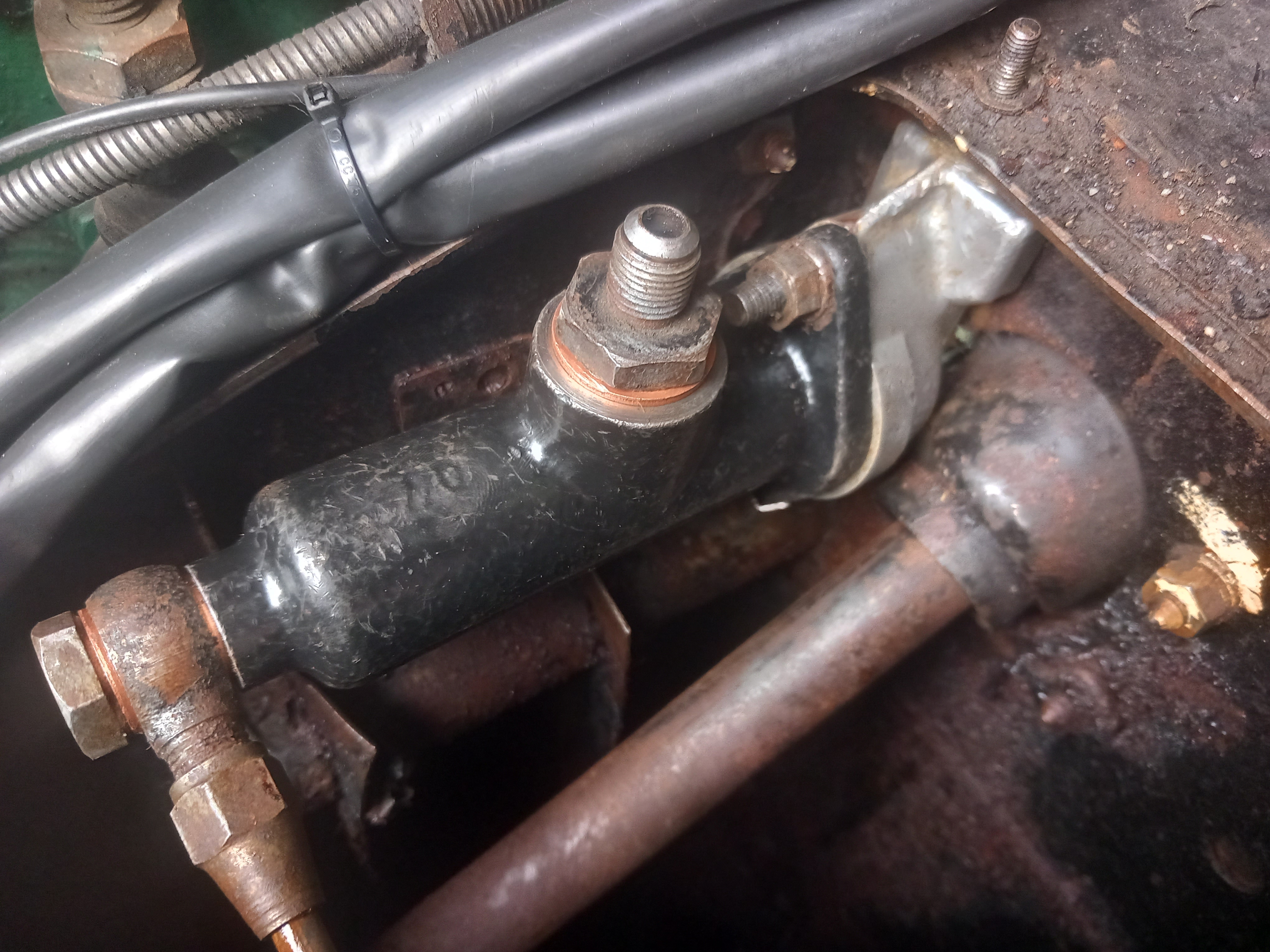

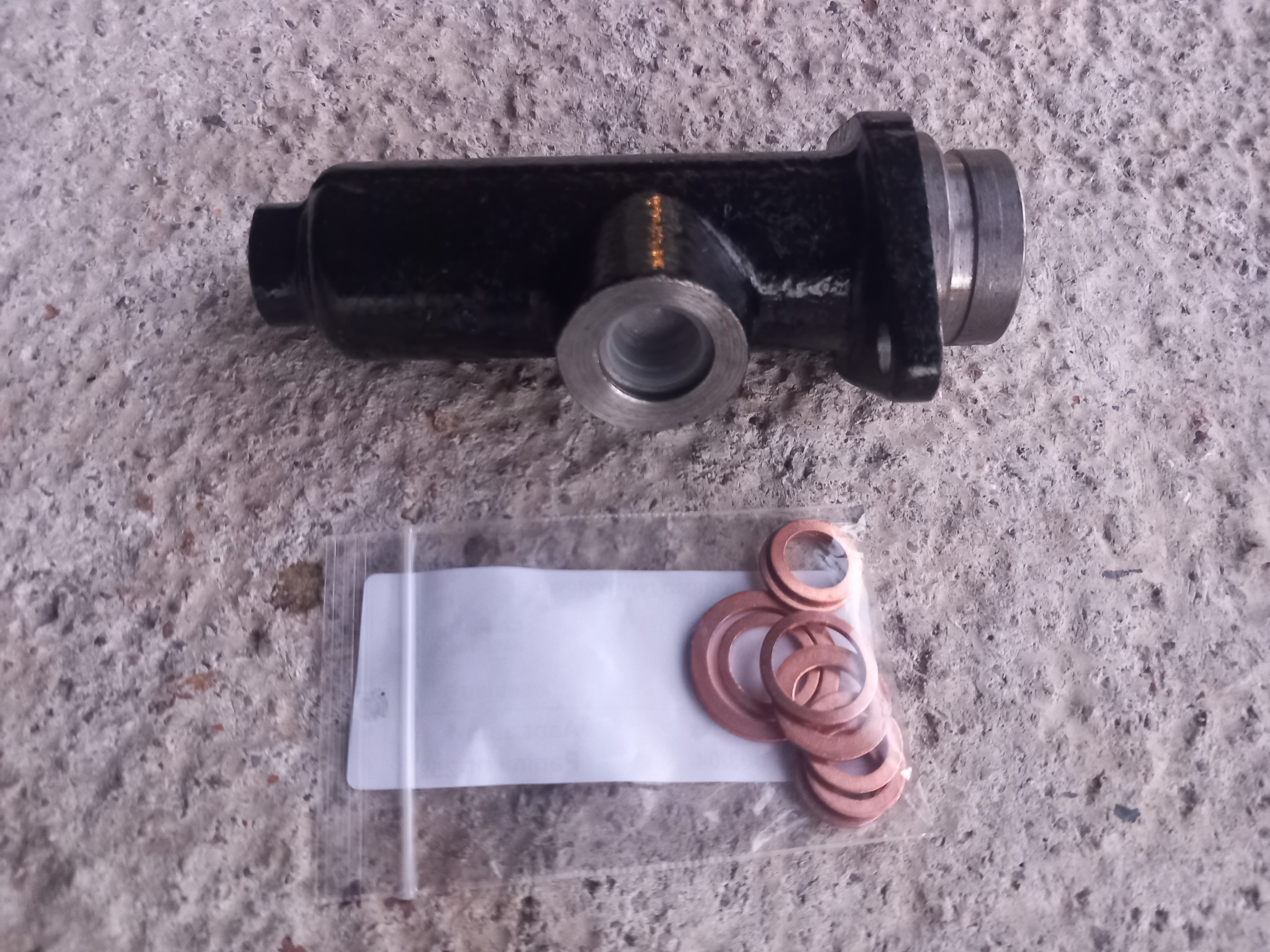

J'ai installé le cylindre hier.
Avec l'aide de ma femme, j'ai purgé les freins, maintenant la voiture roule à nouveau et je peux l'emmener à la réunion du club le week-end prochain.
Il me reste encore à changer l'embrayage et à lubrifier le compteur, mais c'est après le meeting.

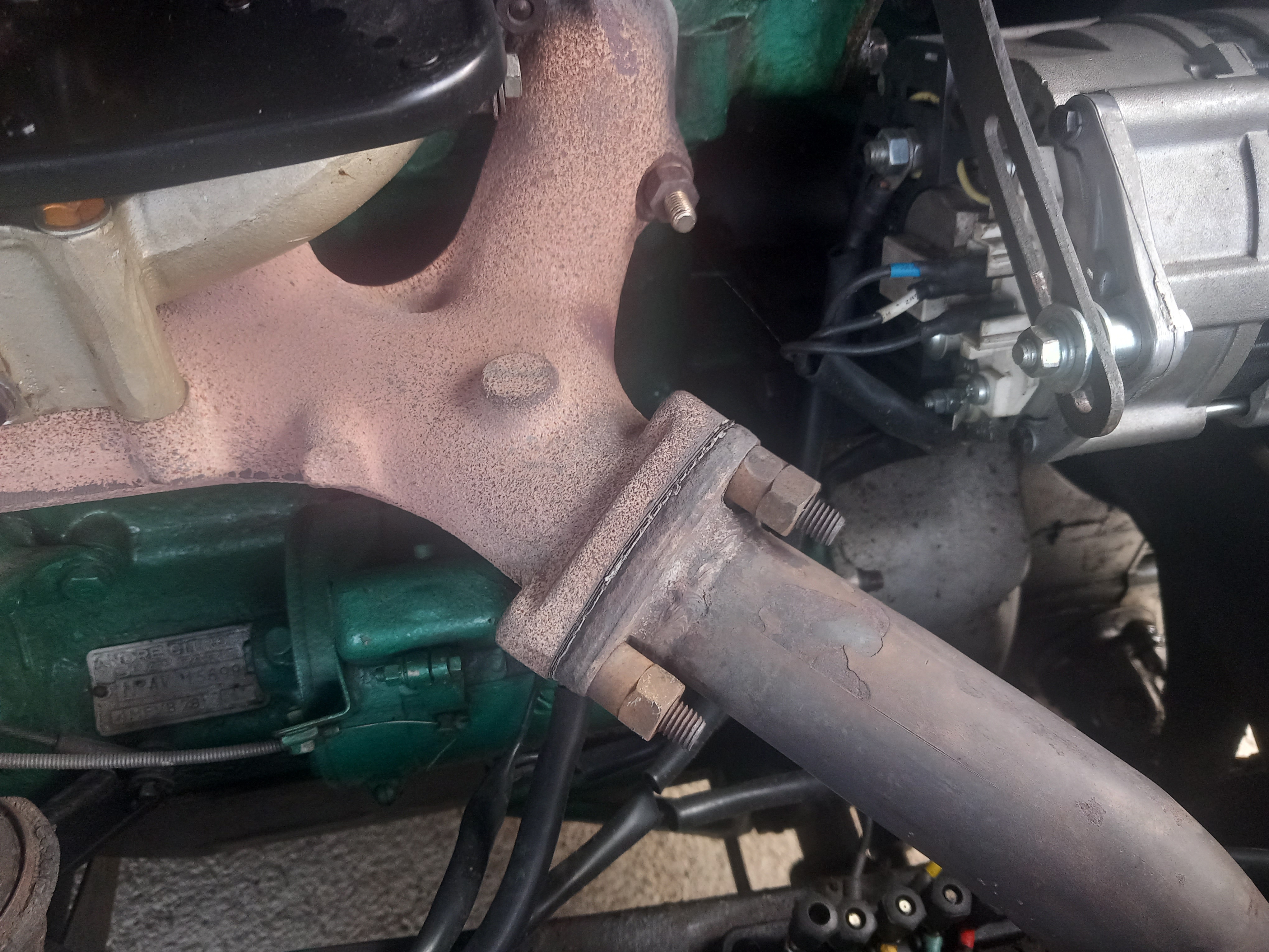

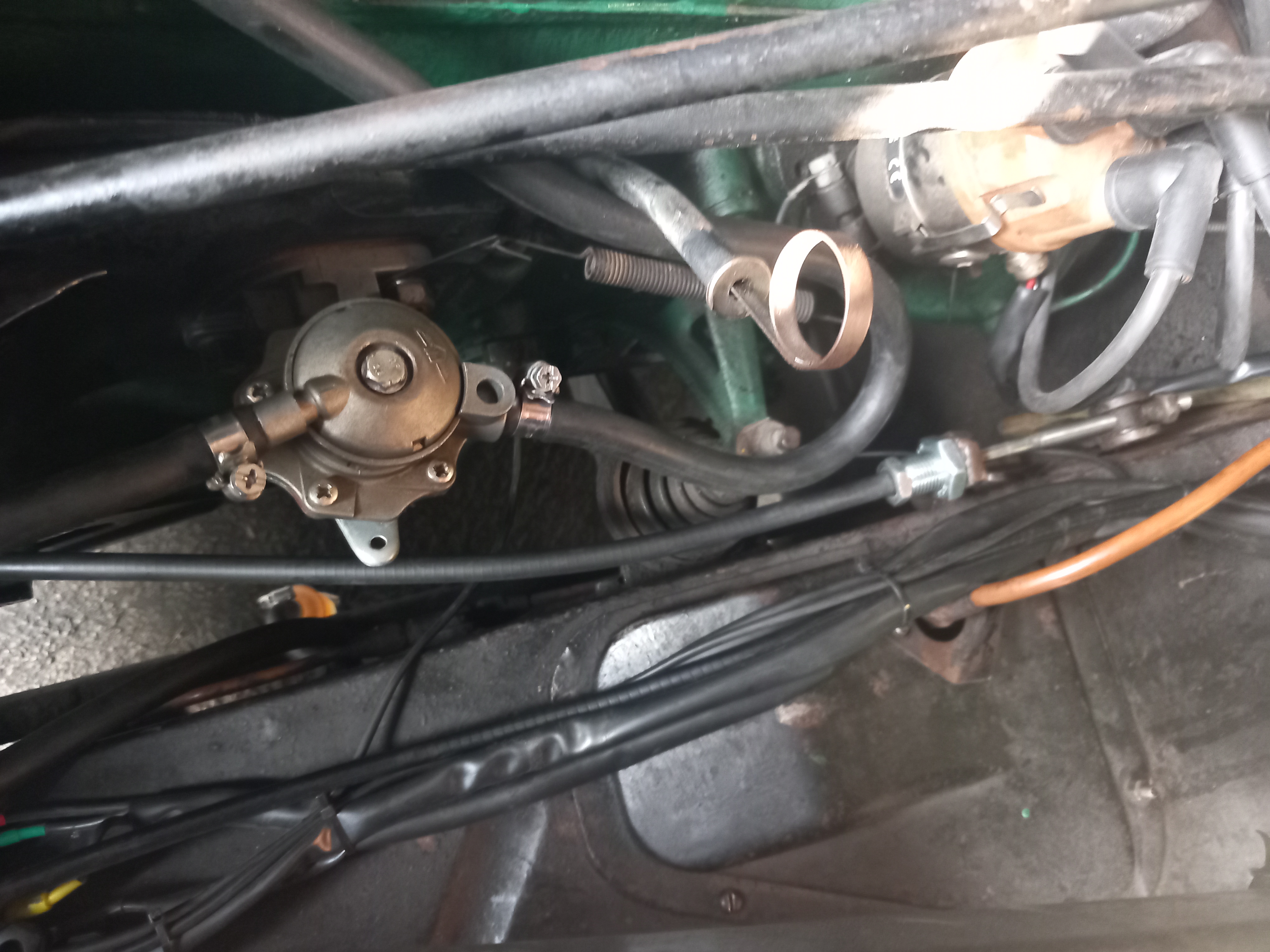

La seule chose intéressante c'est qu'il y a un peu de fumée là où le collecteur d'échappement entre en contact avec le pot d'échappement, alors que le moteur tourne, depuis que j'ai accidentellement versé le gasoil.
Peut-être que le joint est mouillé et que maintenant le reste du diesel s'évapore. Sinon, il me semble que c'est de moins en moins. Sinon, ce joint devra être remplacé. Nous verrons.

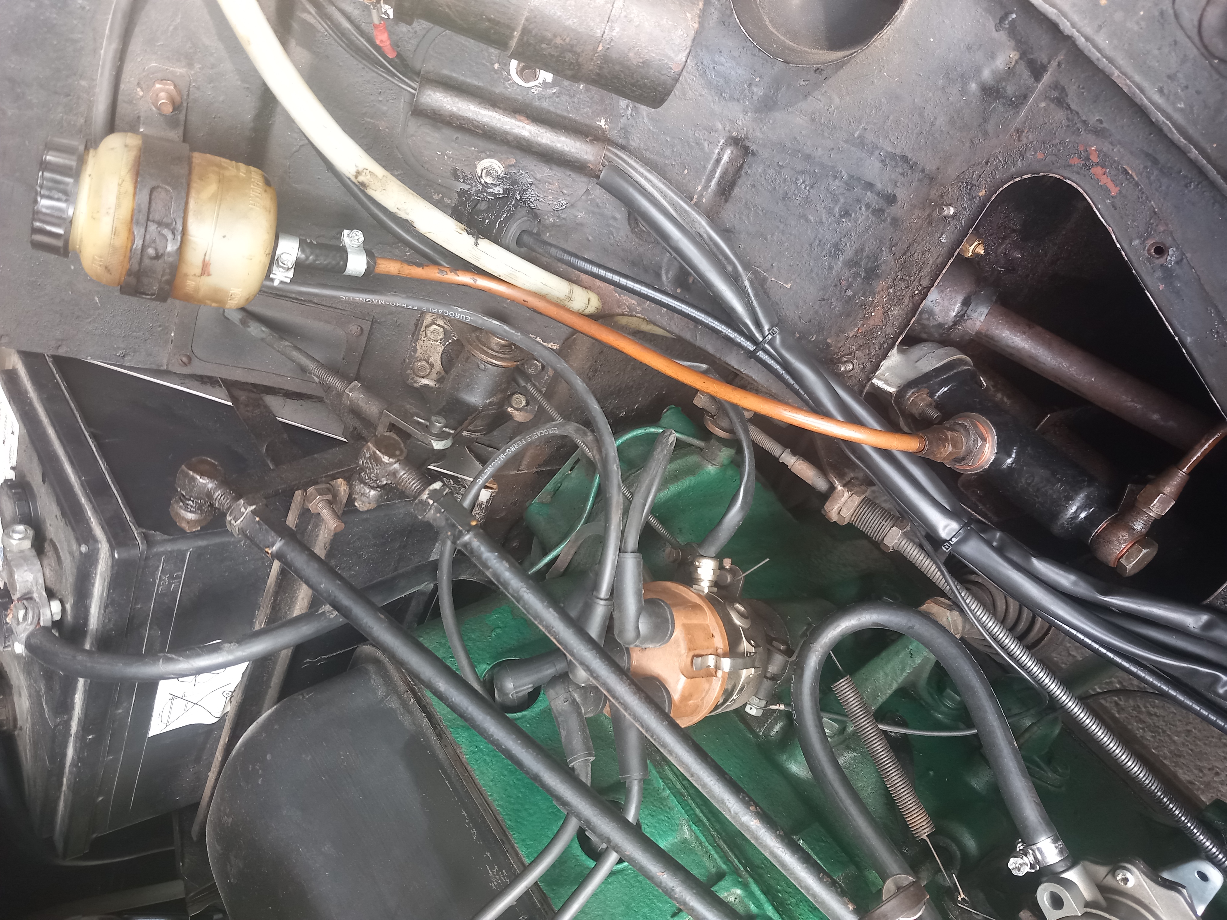

MessagePosté: Mar 03 Oct, 2023- 10:13

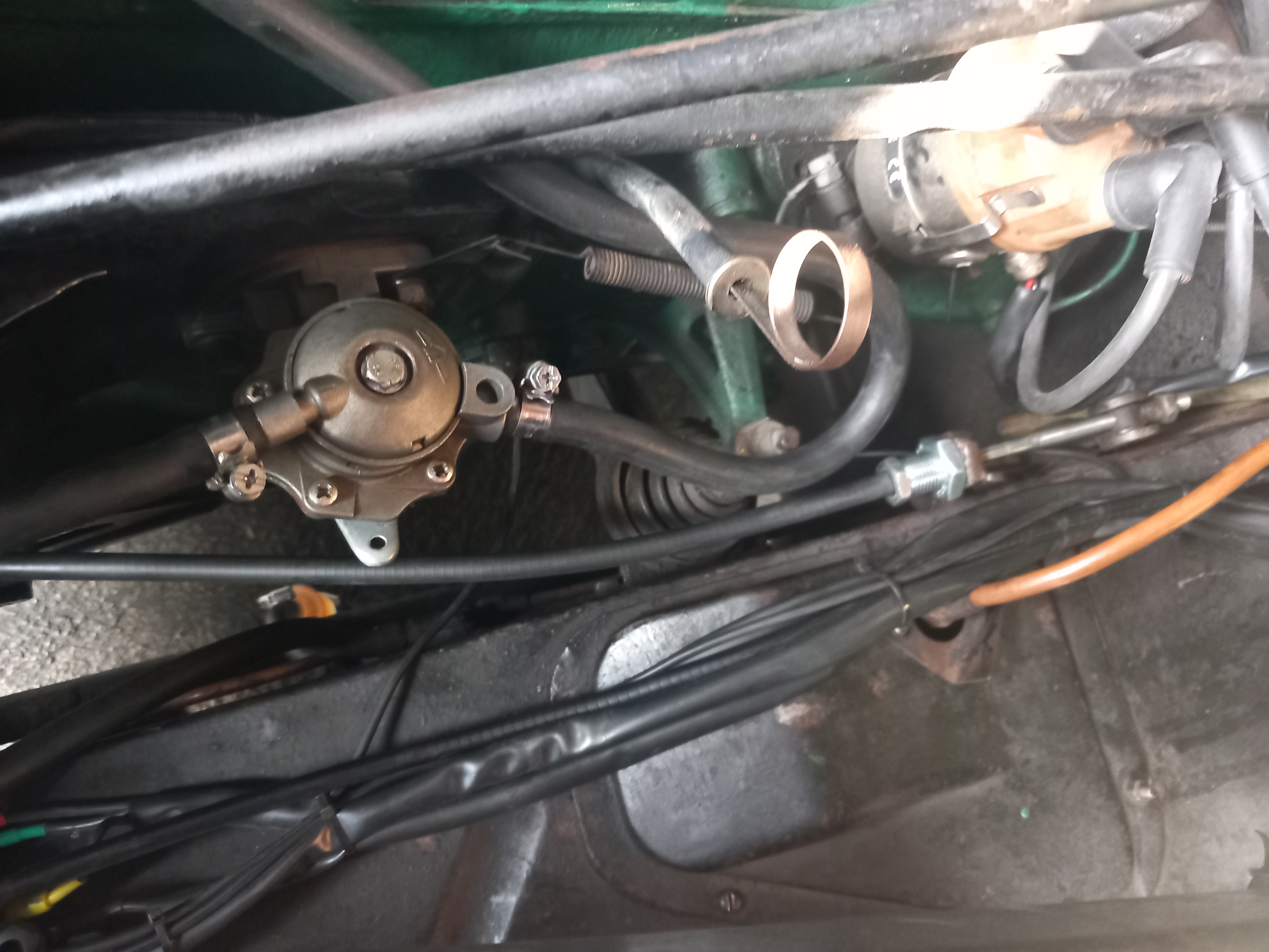

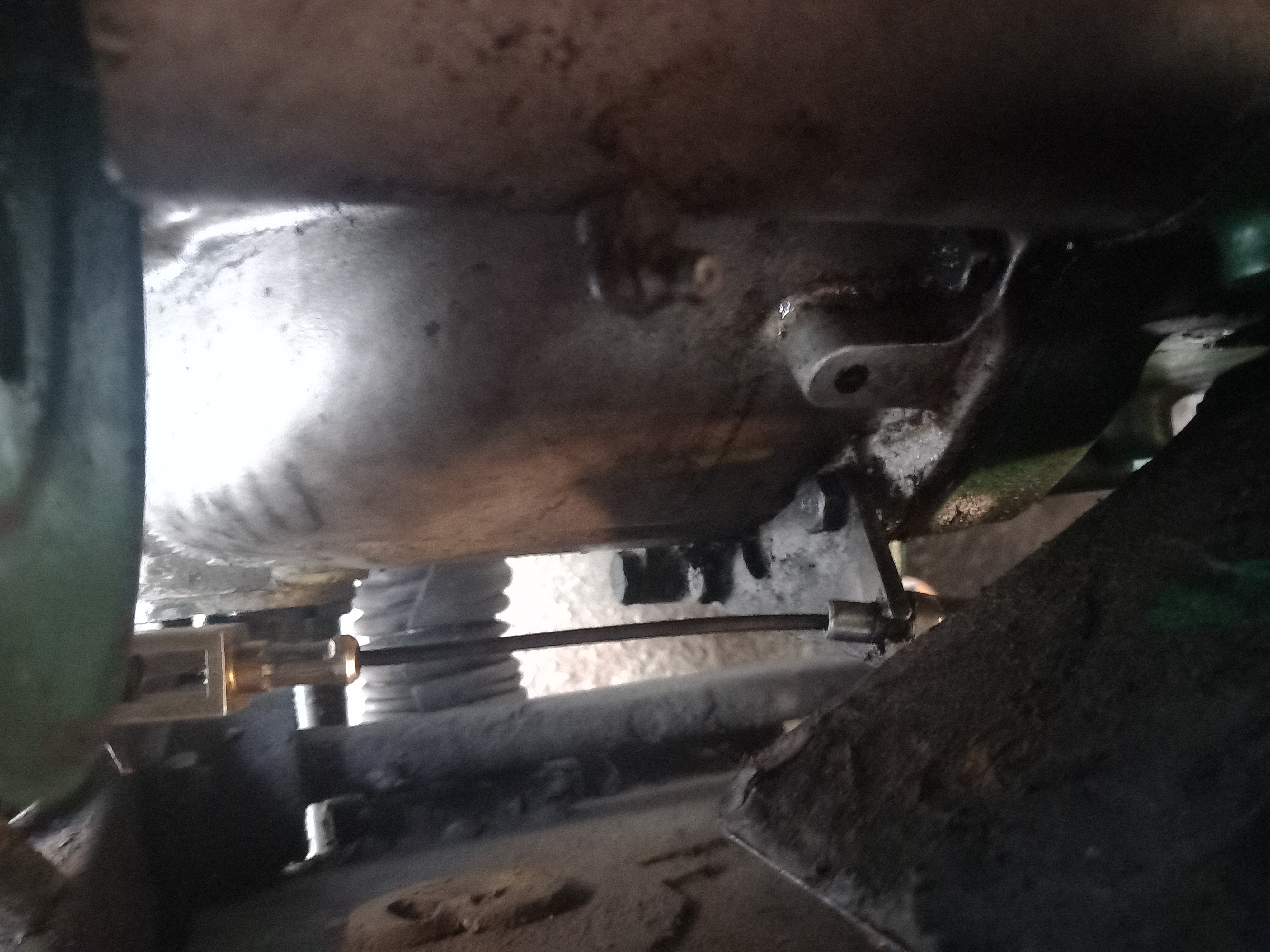

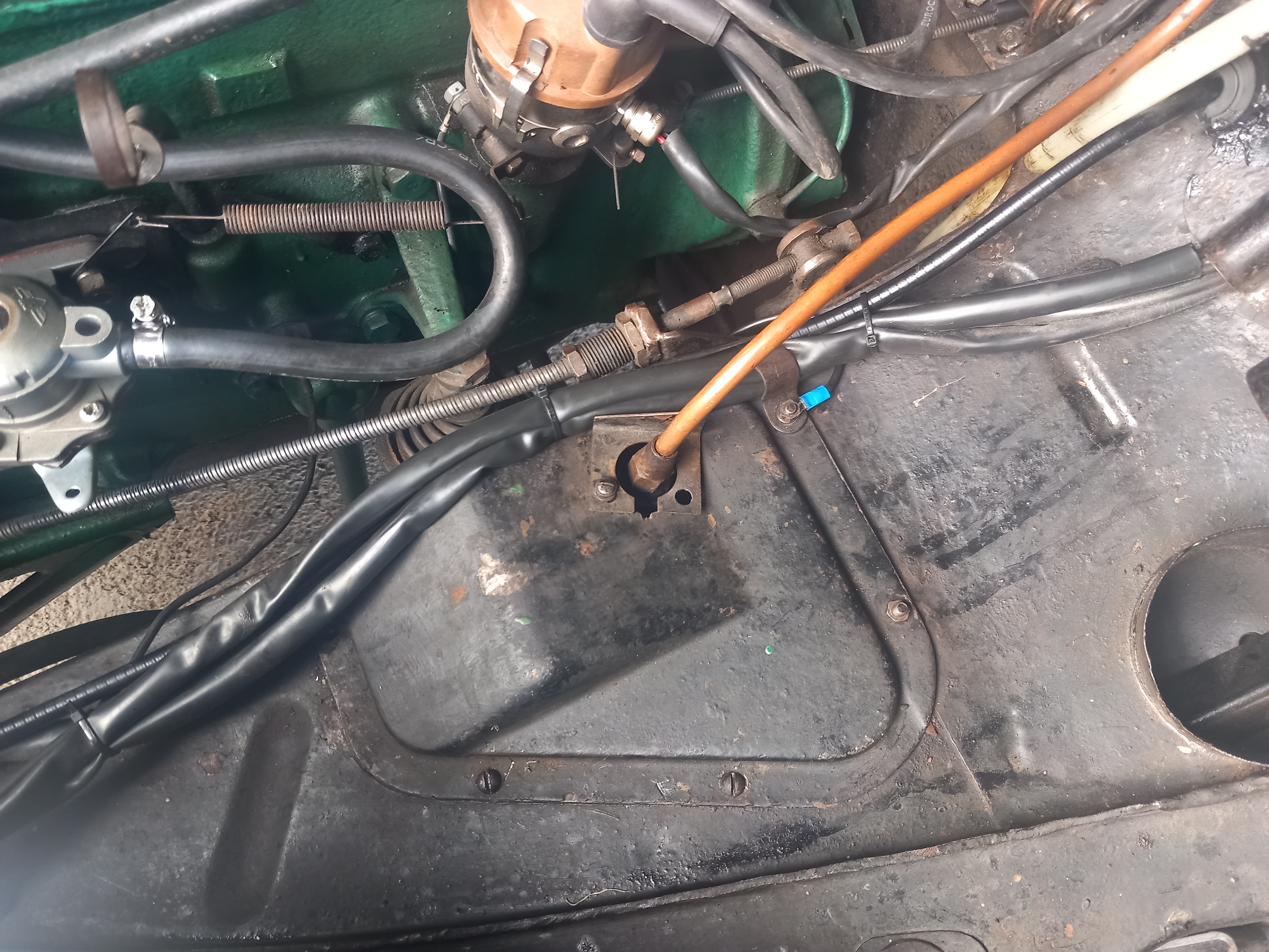

La fumée précitée entre le collecteur et l'échappement a progressivement disparu.
J'ai remplacé le câble d'embrayage usé.
Fait intéressant, la voiture ne tremble plus au démarrage en première vitesse.
Je soupçonnais qu'il y avait une fuite d'huile moteur sur l'embrayage, mais apparemment c'était une vieille tresse étirée.
Après 415 km, il ne tremble toujours pas, même en pente. Je suis content car dans le cas d'un embrayage huilé, cela signifierait retirer le moteur de la voiture et probablement changer l'embrayage également.
Suite aux conseils d'un membre du serbe citro-forum, j'ai injecté de l'huile de machine légère dans le compteur par l'entrée de la tresse avec une aiguille d'injection et le crissement du compteur qui en a disparu. Si cela reste ainsi, je n'ai pas besoin de retirer tout le cadre du pare-brise pour retirer le compteur de vitesse.
Je compte sur le fait que je me suis débarrassé de deux tâches difficiles. :) :)
20231002_170325.jpg [ 4.47 Mio | Vu 1603 fois ]
20231002_170258.jpg [ 2.82 Mio | Vu 1632 fois ]

Il manquerait peut etre un filtre esssence avant la pompe a essence
MessagePosté: Mar 03 Oct, 2023- 12:23
Le filtre est visible un peu plus bas (orange) sous la pompe.
Je ne comprends toujours pas très bien quelque chose.
Je ne sais pas pourquoi la tresse a affecté les secousses. Peut-être qu'il n'a pas relâché correctement l'embrayage à cause d'un étirement ?
MessagePosté: Ven 06 Oct, 2023- 10:09
J'ai obtenu quelques informations supplémentaires des maîtres, au cas où cela serait utile à quelqu'un.
Si la tresse s'accroche , cela peut en fait provoquer des secousses au démarrage.
La tresse ne doit pas non plus être serrée avec un écrou de tension, mais doit être lâche (jeu de 1 mm). Sinon, ils aiment grincer les vitesses pendant le changement de vitesse.
