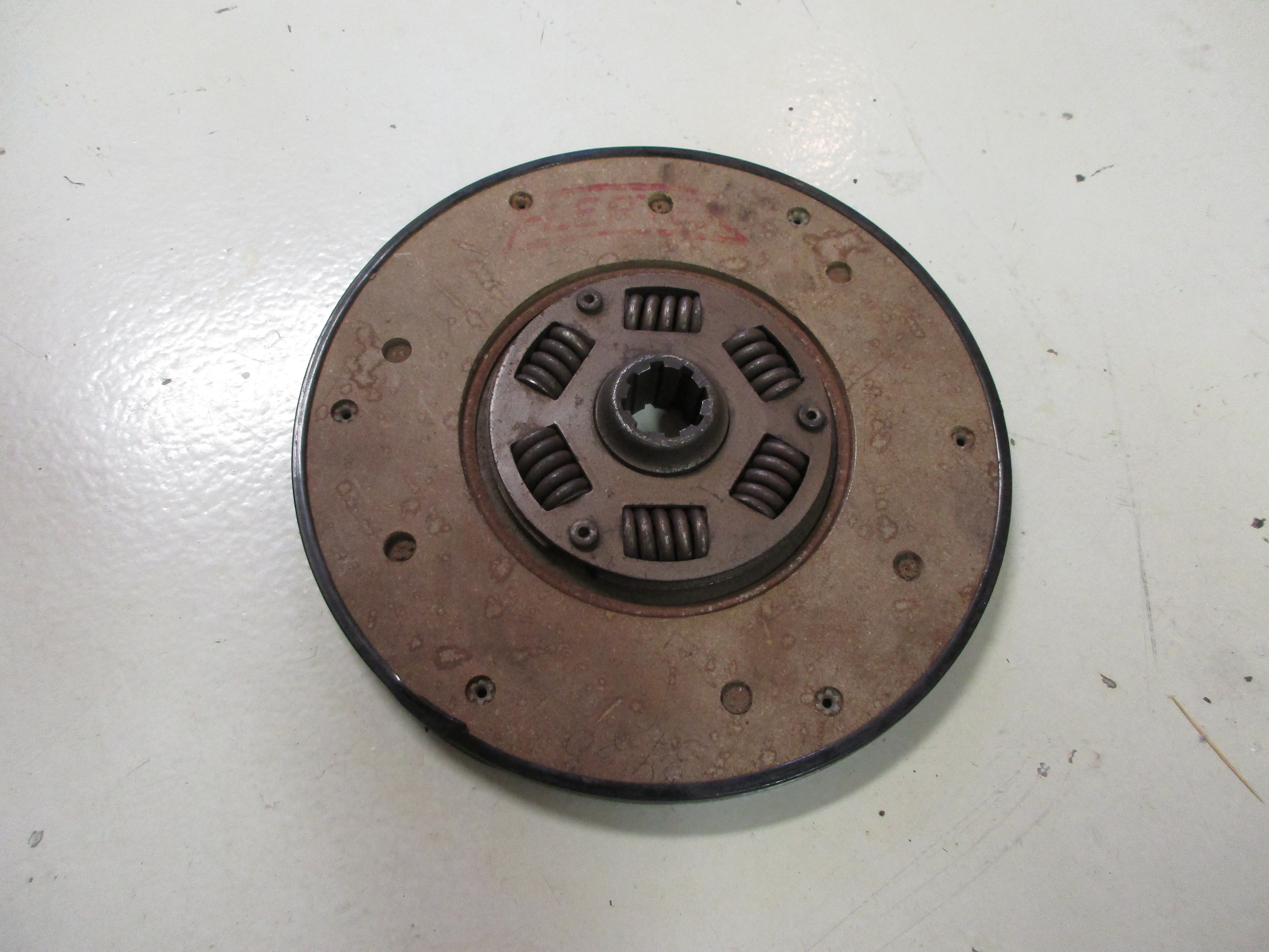

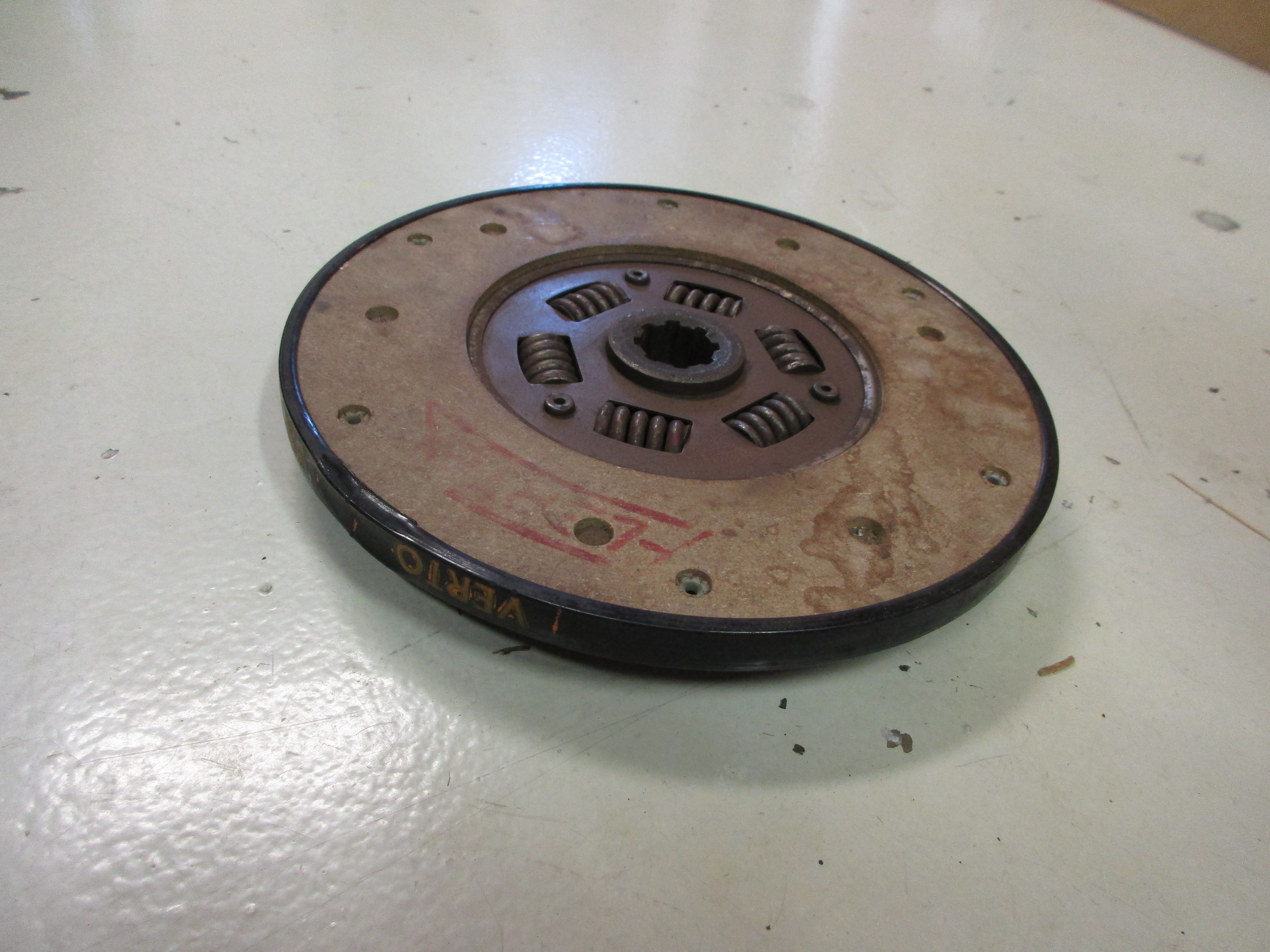

Il me semblait bien qu'il fallait que le disque ait une épaisseur de 10 mm.

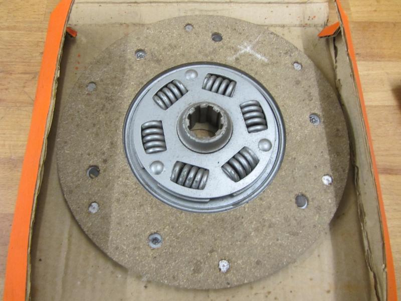

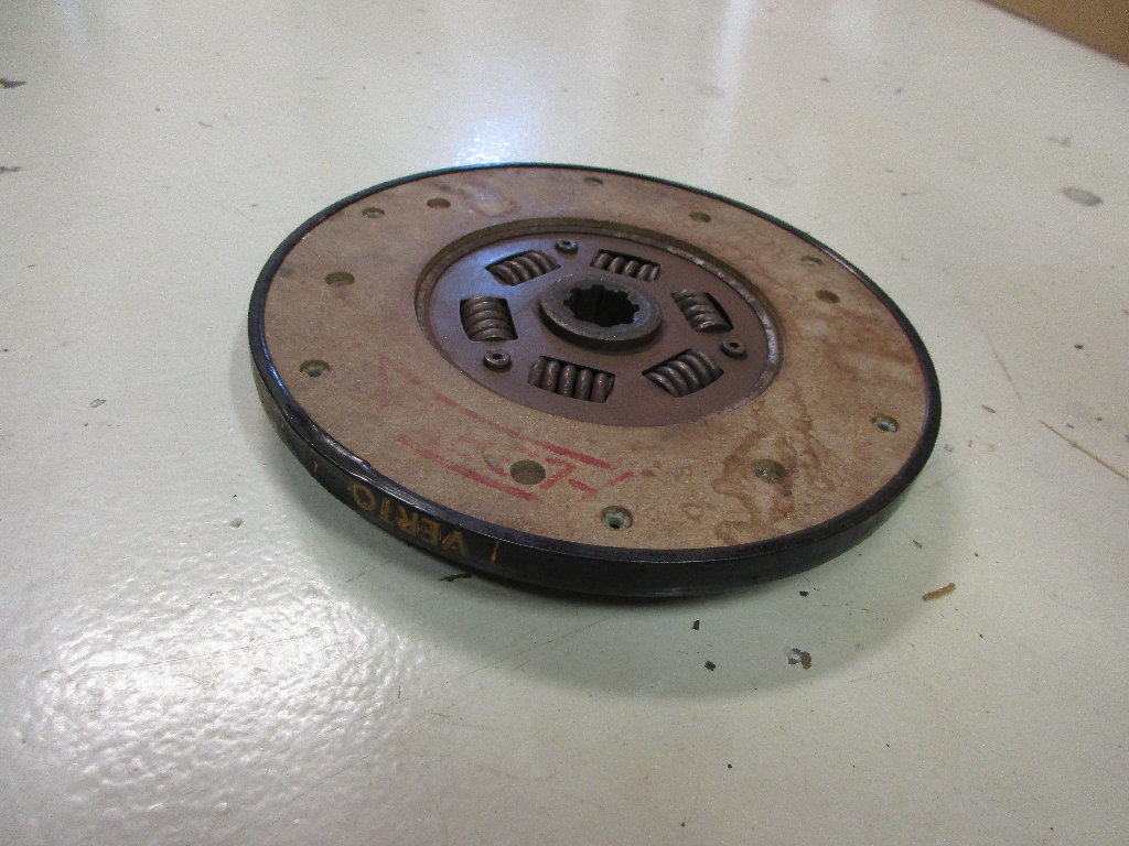

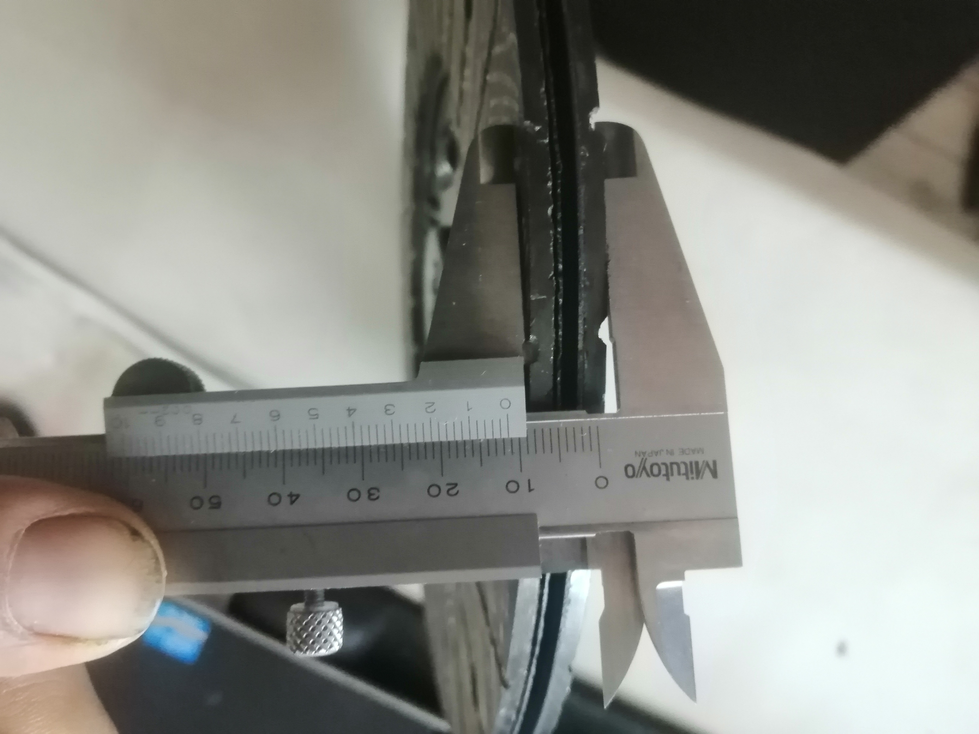

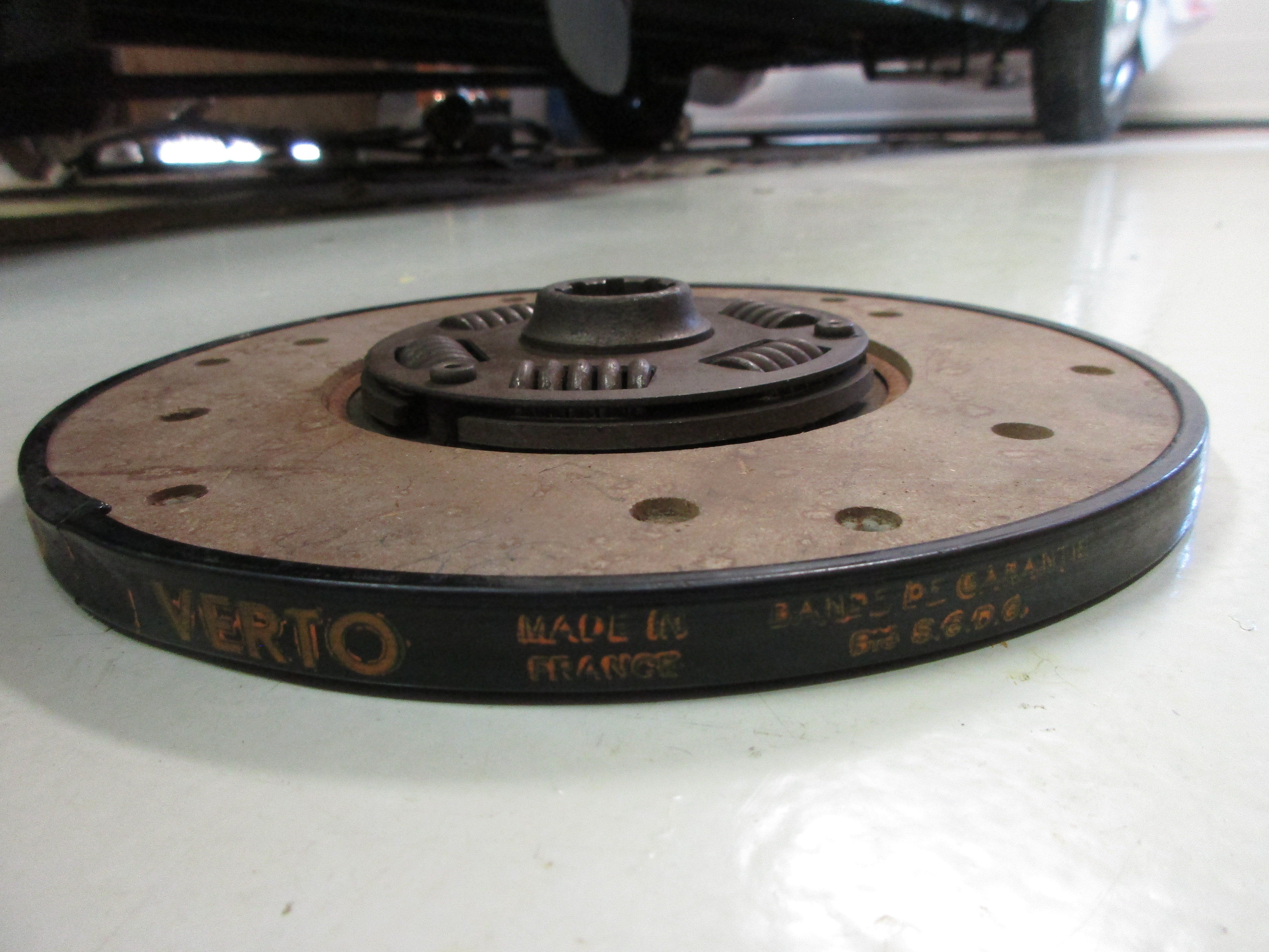

La fourniture de disques de remplacement avec une épaisseur totale de 8,5 mm ne date pas d'hier, sur ma 11B celui que je viens de déposer, a allègrement franchi la distance de plus d'un tour de compteur, il date de 1984 et avait 8,5mm d'épaisseur au départ.
Il mesure à présent 7,5 mm d'épaisseur, ces disques non conformes ( fournis un temps par la T.U. je ne sais pas si c'est toujours le cas ) ont des garnitures étroites et des stries comme sur la première photo et comme tu le dis ces sont les mêmes qui sont proposés par les marchands actuels.
Il est évident que je ne vais pas le remonter, car il atteint sa limite et ne sera pas fonctionnel longtemps.
Donc en cas de remplacement il faut privilégier des disques d'époque, si on en trouve.

Bien sûr j'ai un disque neuf de largeur 35...Je vais demander à tout hasard aux 2 entreprises de regarnissage à qui j'ai déjà fait faire des travaux s'ils peuvent reprendre celui d'origine.
Le disque en 35 est non conforme au point de ne pas fonctionner?

Jean-Louis, j'ai aussi recherché des garnitures correspondantes, en neuf, sans succès.
Par-contre j'ai trouvé un modèle correspondant en tous points à l'origine sur LBC.

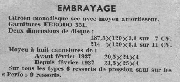

Le Memento 425 indique uniquement l'épaisseur totale du disque à 10.5 mm mais il ne mentionne pas les différents diamètres.
Le RTA est quelquefois plus détaillée, elle indique le type de garniture ainsi que ses dimensions.

Marco, et pour les mécanismes à 9 ressorts ( les plus courants pour les Tracs 4 cylindres encore en circulation ), il ne semble pas y avoir de différence au niveau des garnitures des disques ?
Autrement dit un disque pour arbre diamètre 25 est valable de 1937 à 1957 avec garnitures de 47 mm.

Oui Yves, c'est cela, post -37 tous les disques 11CV sont identiques.

C'est bien ce que je pensais Marco.

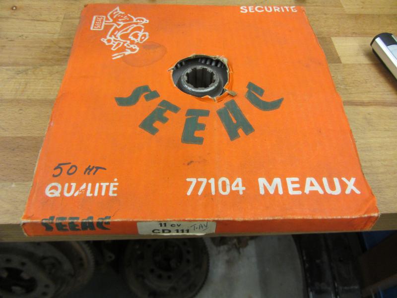

Je viens d'en trouver un neuf d'époque pour la 11B d'épaisseur 10 mm.
Elle pourra reprendre la route avec le bon disque.

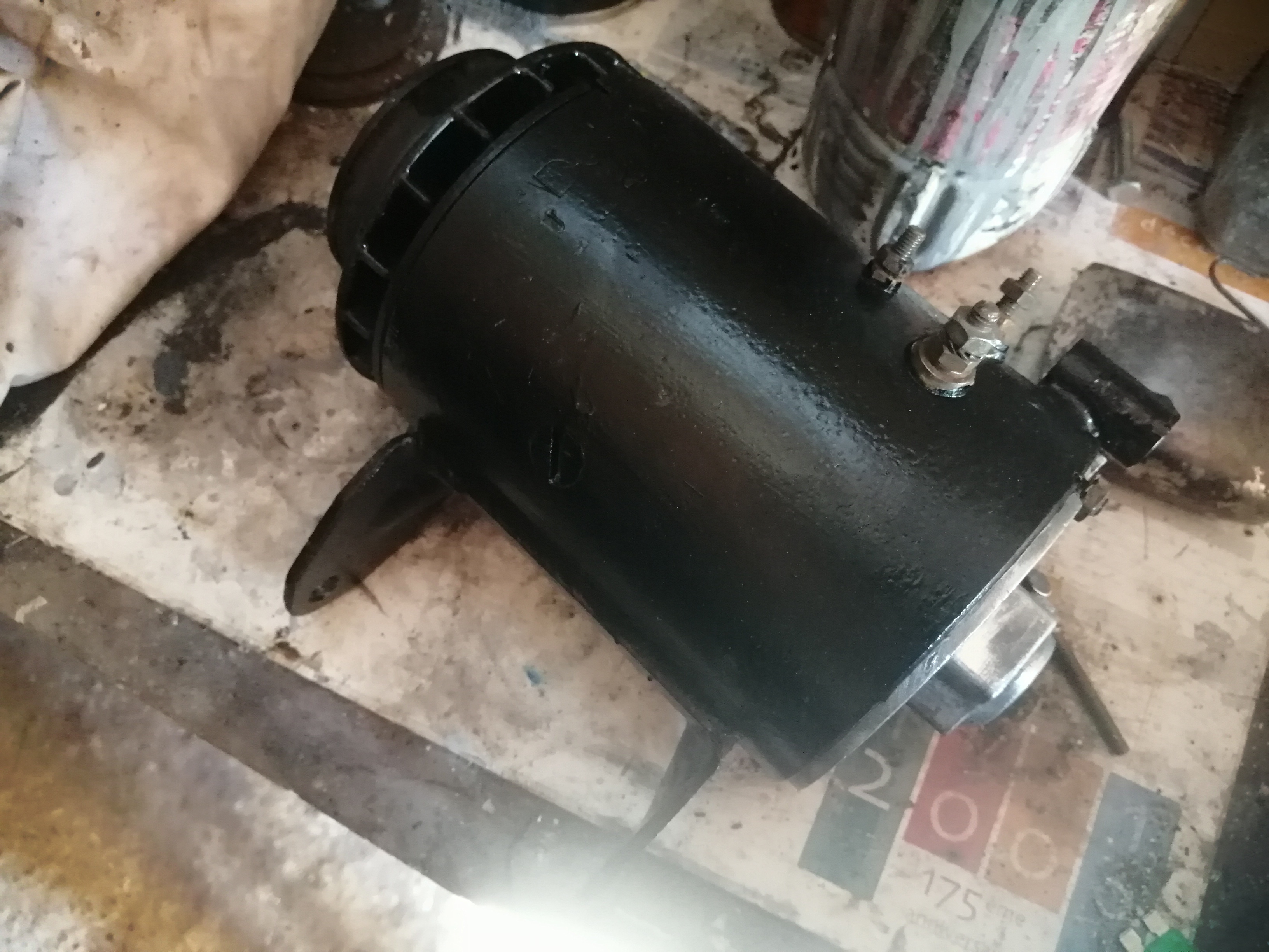

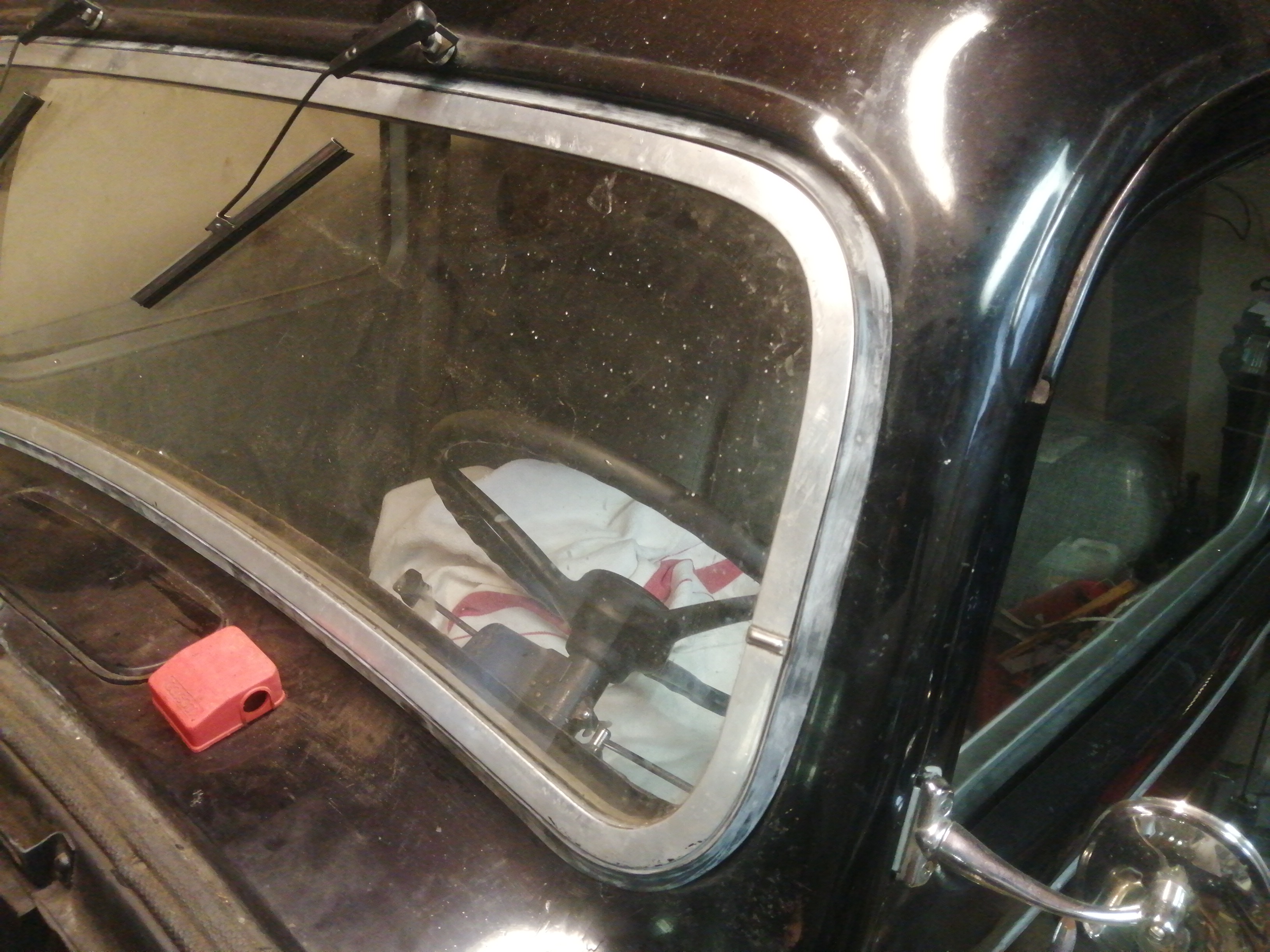

Je n'ai pas encore reçu le disque et le volant est parti en rectif, en attendant j'ai changé le bocal de liquide de frein qui suintait très légèrement mais assez pour faire friser la peinture de la gouttière des fils électrique...J'ai fait le joint de pare brise, le tapis arrière, changé le régulateur et nettoyé la nouvelle dynamo.

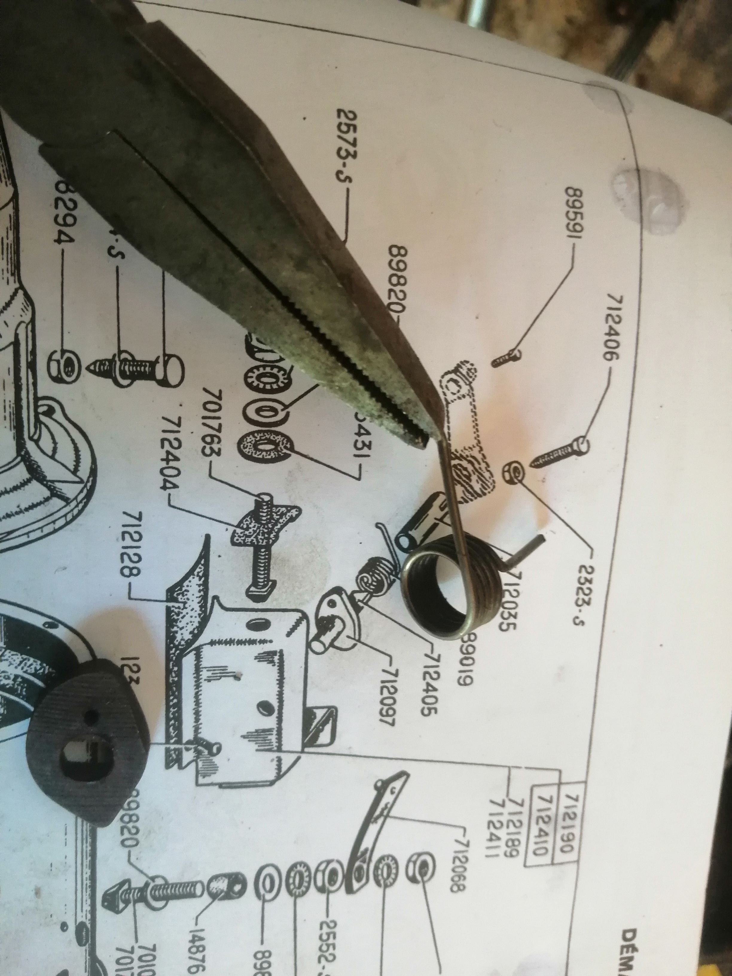

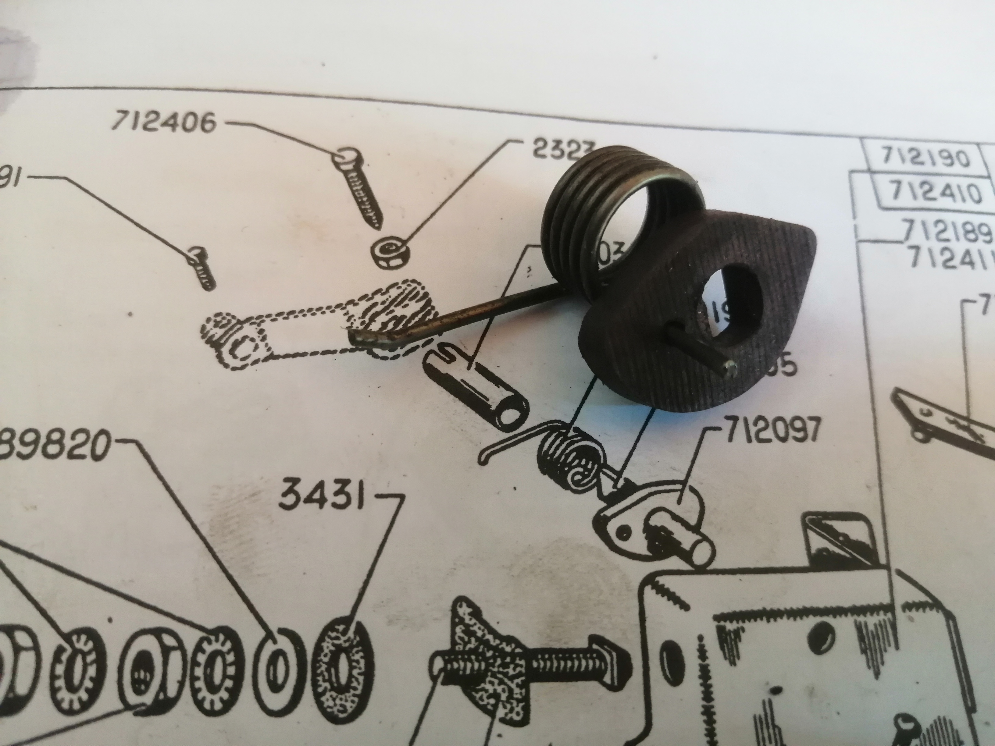

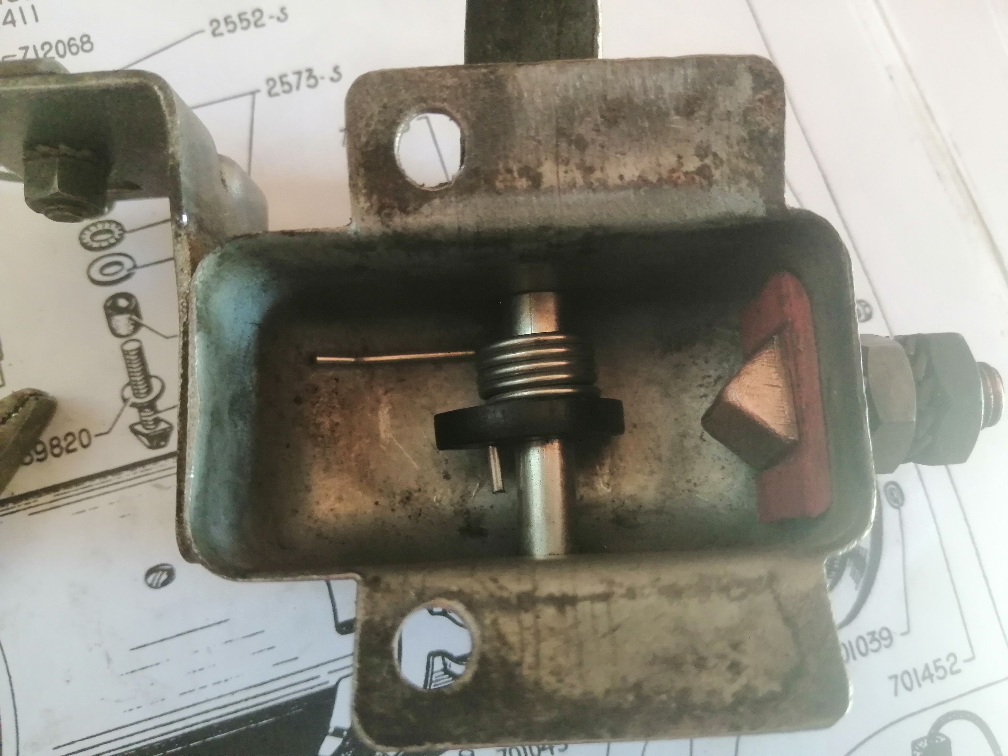

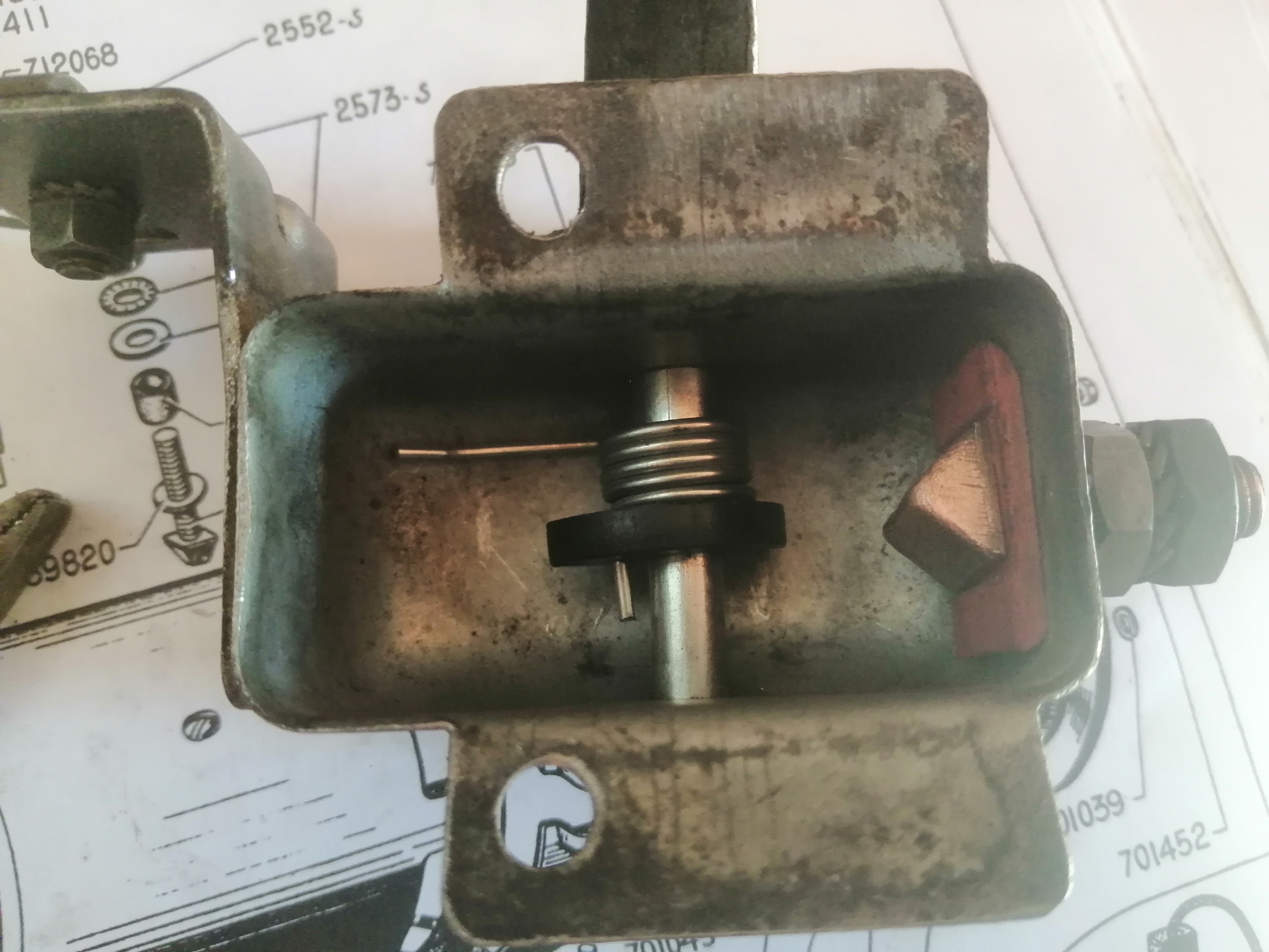

J'ai une commande de démarreur en plus que je remonte avec un kit neuf au cas où, mais je me pose une question car le ressort n'est pas identique à celui du manuel, et le ressort neuf est bien identique à celui d'origine...J'ai remonté comme ça me semble le plus logique, pour qu'en tournant dans le sens où l'on tire le câble de commande on comprime le ressort et qu'il revienne à sa position au repos en lâchant le câble.

Attention, pour le contacteur du démarreur, le plot en cuivre triangulaire sur lequel viendra s'appuyer la languette fixée sur le corps du démarreur pour faire contact, est à tourner de 90°.

Ah merci pour le contacteur de démarreur, en effet ça m'aurait échappé.

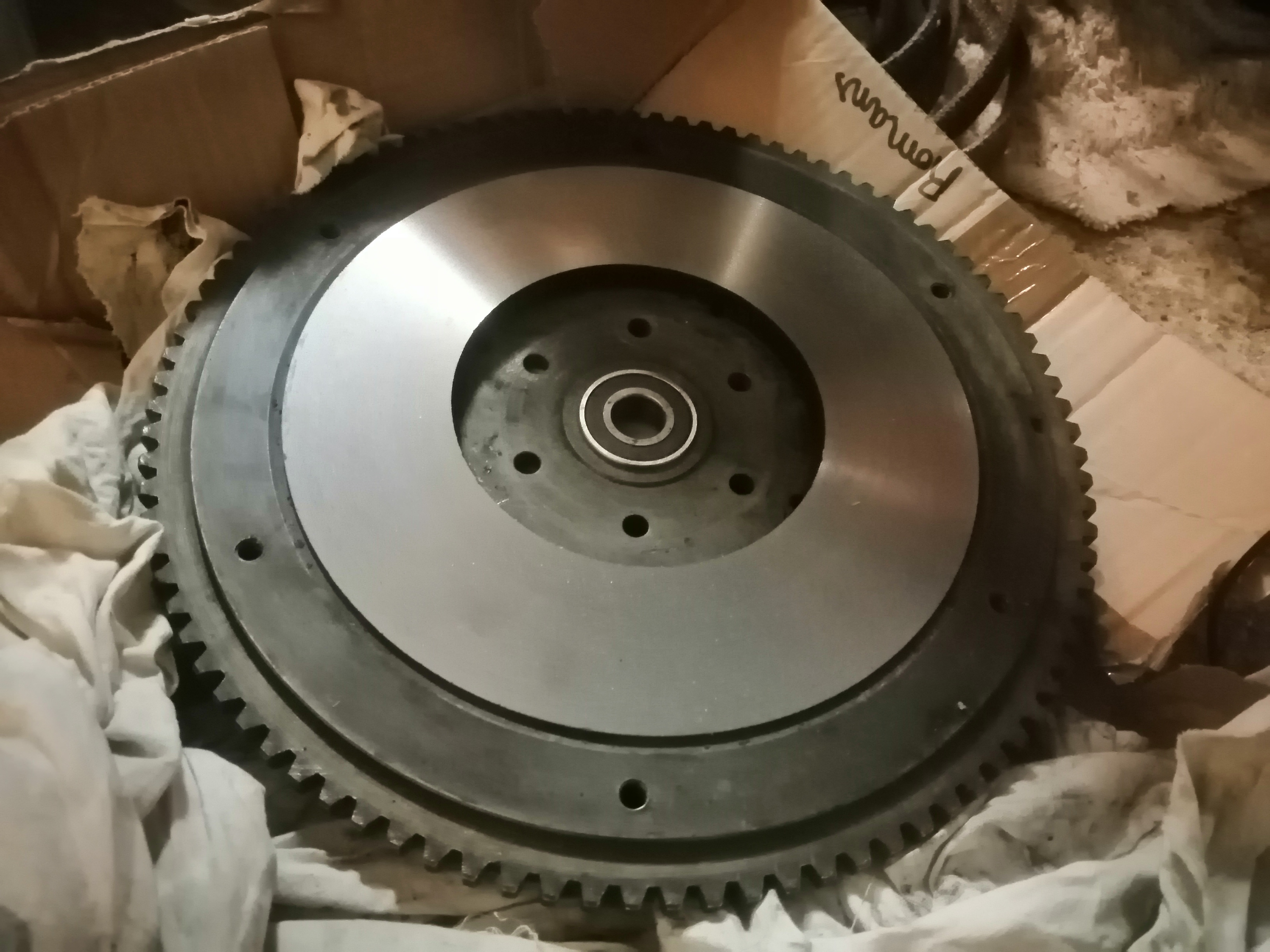

Parfait pour les ressorts, je laisse tel quel. Le volant est revenu de rectif, ils ont enlevé très peu, j'attends de recevoir le disque regarni, la plaque arrêtoir et je remonte tout.

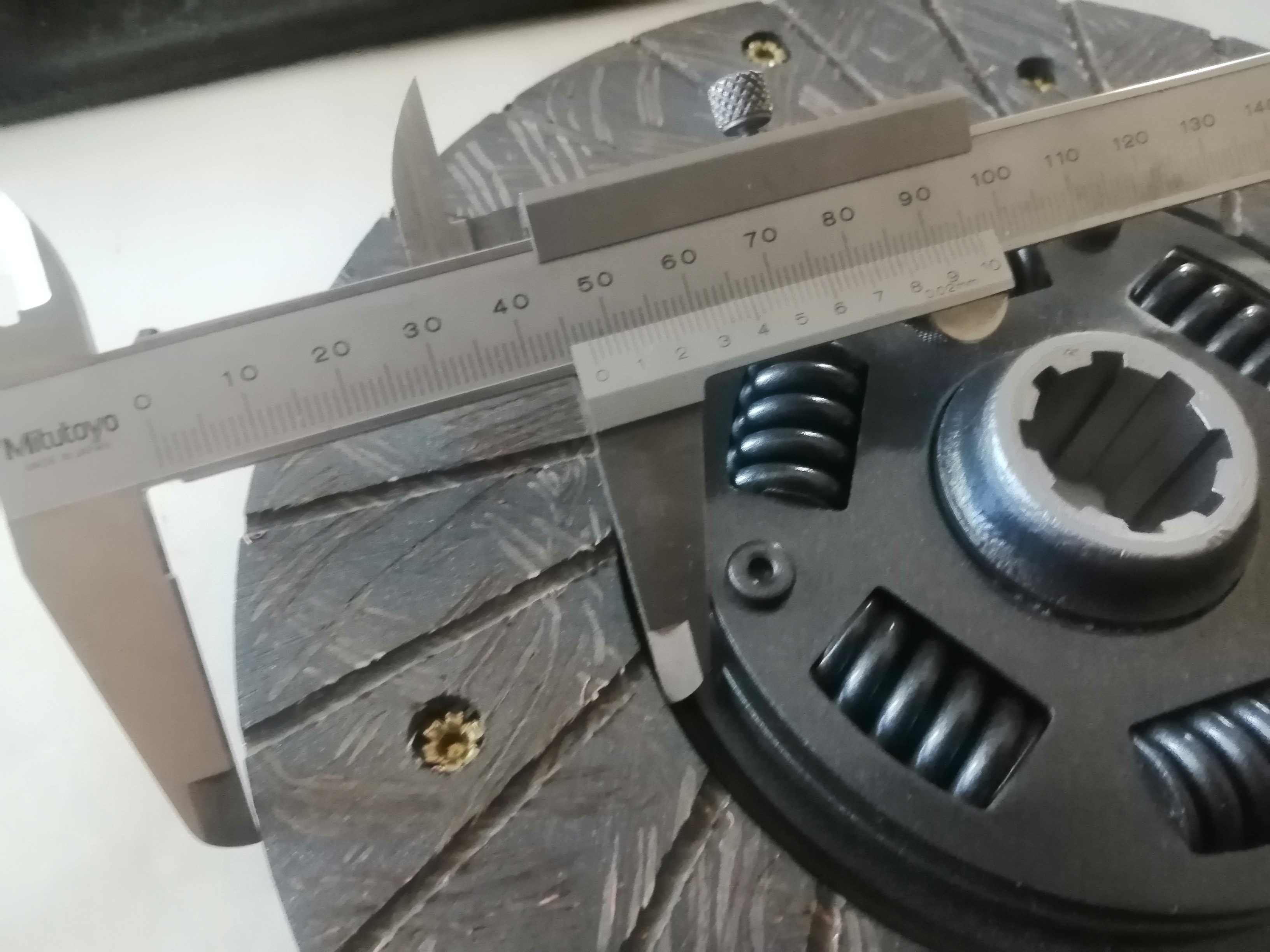

Le disque est revenu de regarnissage chez Racckatrac, je suis déjà bien plus convaincu par les dimensions. Par contre, la fente sur les vis de réglage des linguets n'est pas assez profonde pour pouvoir mater l'écrou, j'ai gagné le droit de refaire le réglage sur le linguet en question après avoir corrigé ça...

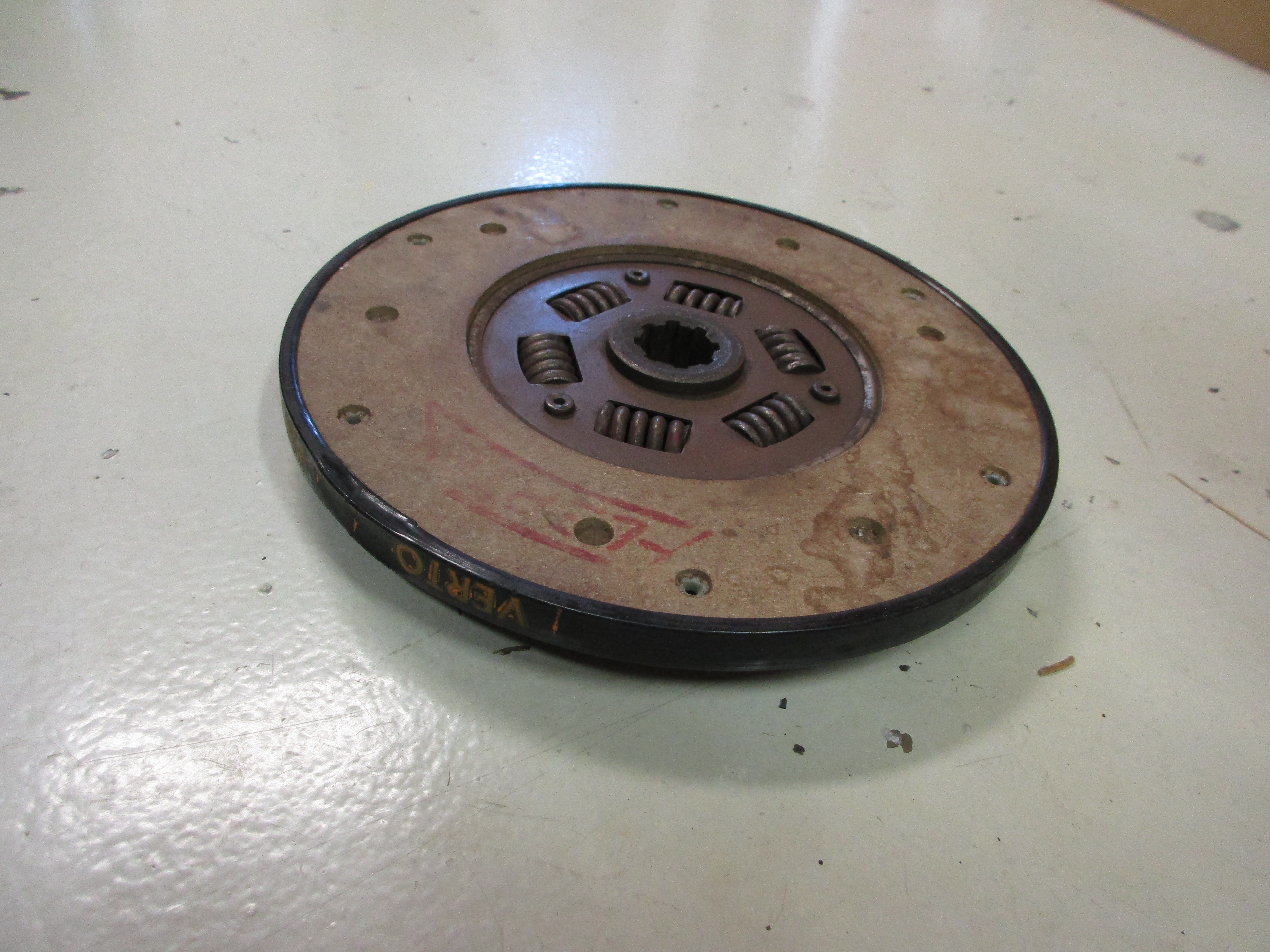

Combien cela t'a coûté de faire regarnir le disque, c'est le disque d'origine qui a été regarni ?
On trouve encore des " bons " disques d'époque épaisseur 10,5 mm et garnitures larges, j'ai reçu la semaine dernière un Flertex trouvé sur les Anciennes, payé 40 Euros port compris.

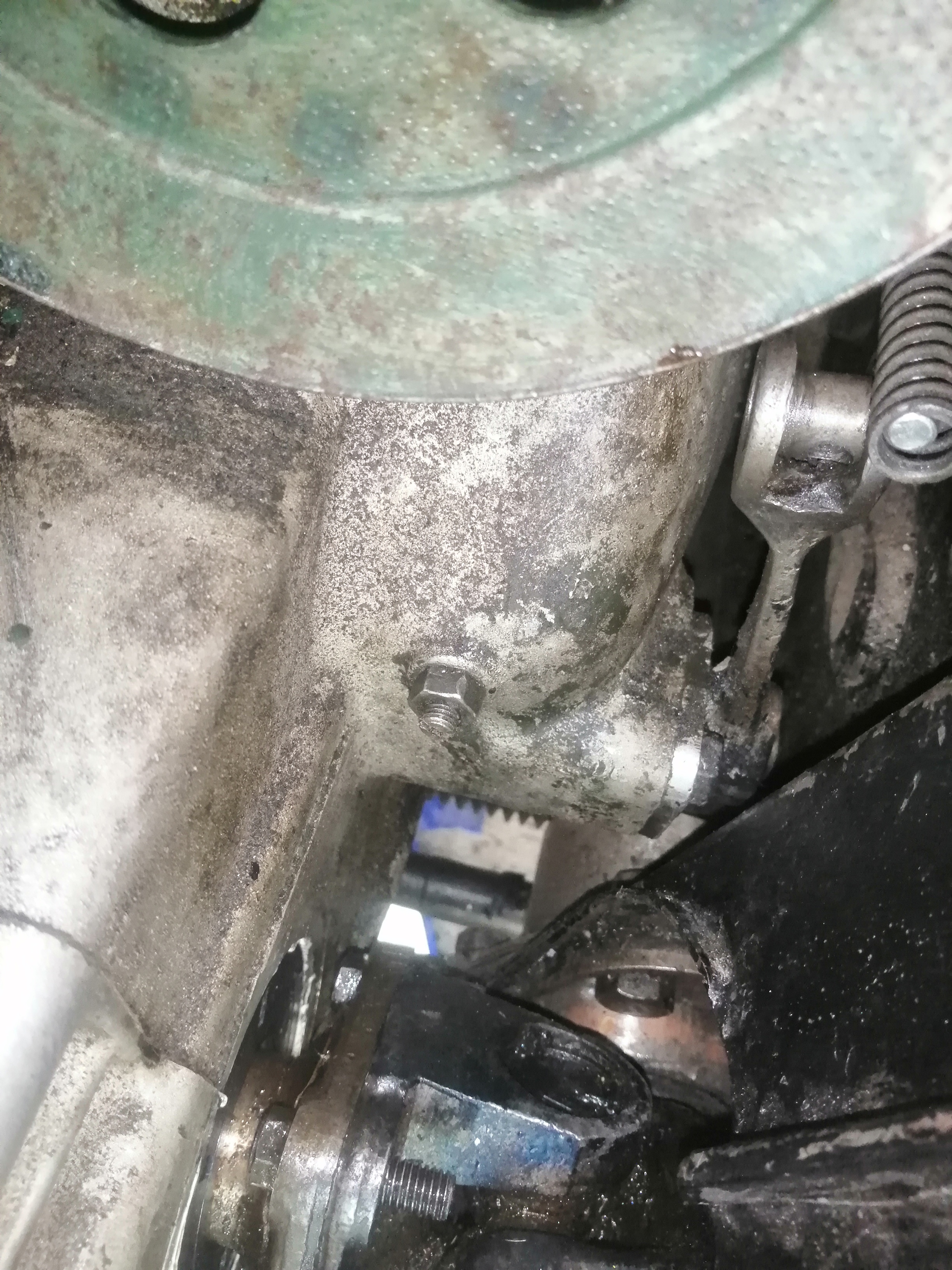

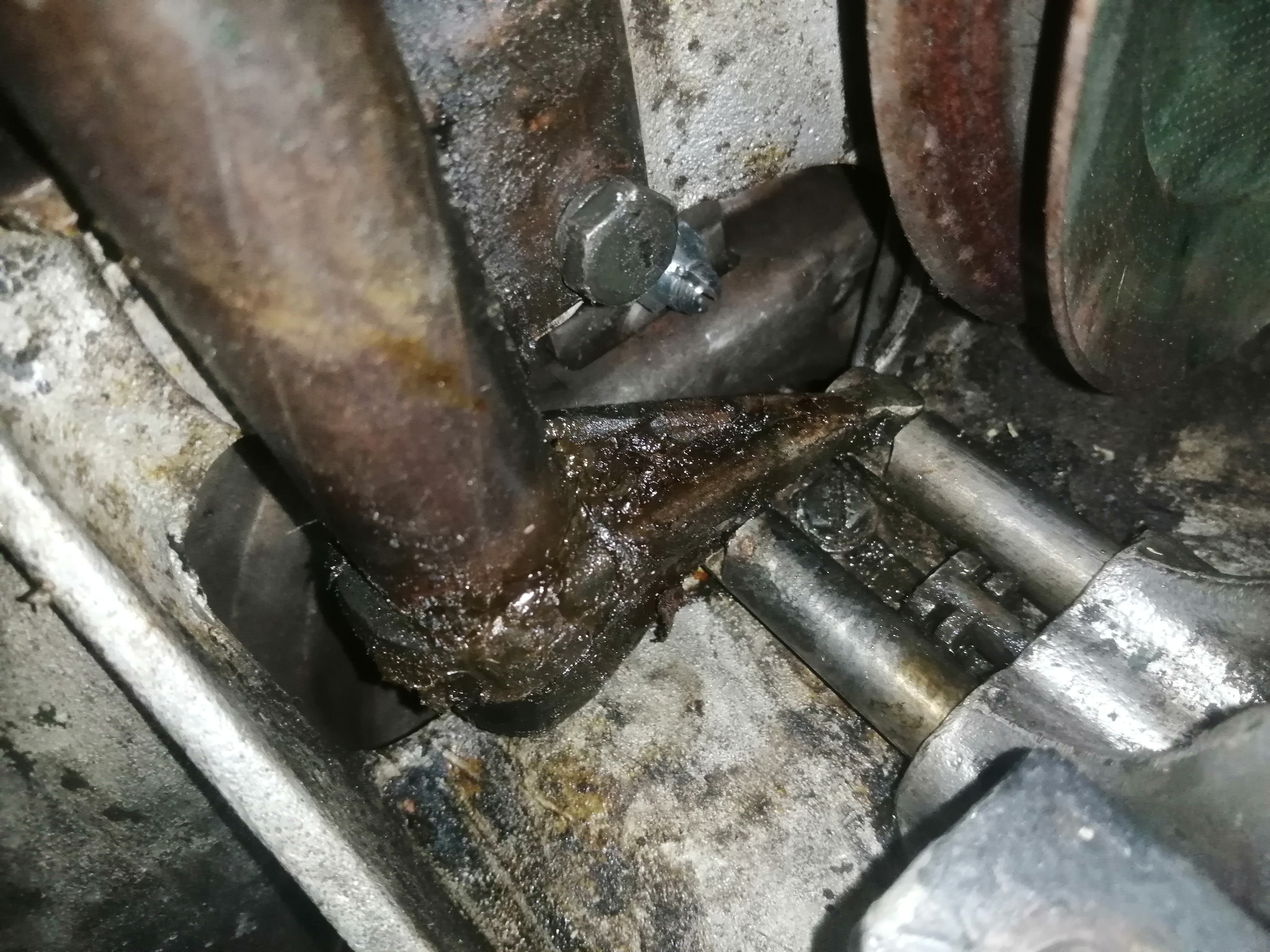

J'ai remonté l'embrayage et le moteur dans la voiture, la pédale est devenue dure à actionner et je me retrouve avec les réglages proches des extrêmes. Le ressort de rappel du câble d'embrayage est maintenant trop long si la fourchette est réglée avec 3-4mm de jeu avant d'attaquer les linguets...
Je ne comprends pas trop car j'ai vérifié au moins 10 fois le réglage à 59.8mm avec les cales...Il me semble que la dureté pour actionner le mécanisme dépend de l'angle d'attaque de la butée sur les linguets et ça ne semble pas très conforme ici.
J'arrive à avoir le jeu au verrouillage mais l'équerre est presque au bout, et la butée avec un jeu de 3-4mm au niveau de l'axe est réglée avec la vis presque à fond.
